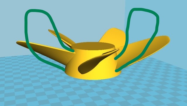

Самые "скоростные" винты - это с узкими саблевидными лопастями с большим отброс лопасти назад
Попробуйте такой напечатать 3-5 лопастной и не узнаете свой катамаран
У знакомого двухместный кат с таким винтом под 2 л/с "летает над водой"

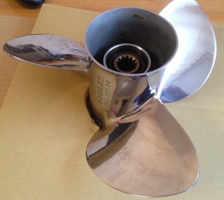

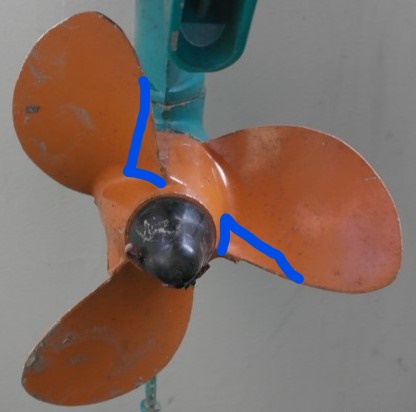

faids
все винты на ваших фото имеют маленький отброс, за счет этого у них высокое сопротивление вращению
у винта с большим отбросом сопротивление кромки маленькое, а площадь большая
вот у винта такого типа попробуйте сделать лопасти при той же ширине и толщине чуть длиннее и "загнутые назад" (я не знаю как еще объяснить термин "отброс лопасти винта") - лопасти получатся "выше" чем втулка - типа "короны" винт будет выглядеть
то есть при большей длине лопасти диаметр даже немного сократится

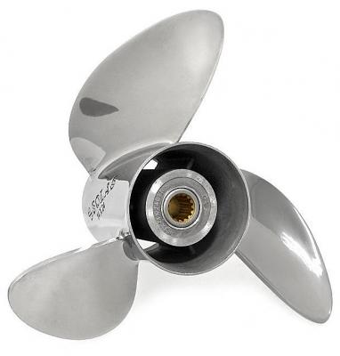

faids
вот нашел фото - скоростные винты с большим отбросом лопасти
ввиду небольшой мощности вы можете уменьшить площадь лопасти в неэффективном диапазоне для снижения трения не печатая указанные участки
такие винты на небольшую мощность для скоростных легких лодок выпускали фирмы Раскал и Солас (точнее выпускали многие, но нам по цене были доступны только эти)
просто мы устраивая гонки на легких катамаранах с моторами 5-25 л.с. попилили таких винтов немало
ВАЖНО!!! обрати внимание на "юбку" на ступице винта - она отжимает поток воды на лопасти повышая КПД
начиная с определенной скорости потока есть смысл выбирать между "пулей" и "юбкой"
но плоские блинчики которые я вижу на всех твоих винтах имеют наименьший КПД
3D-SPrinter
#46
Цитата: faids от 06 Окт. 2021 в 12:56я не знаю как еще объяснить термин "отброс лопасти винта"
Если не знаете, то лучше не пишите всякие глупости странности.  ;-)
Видимо, то что вы называете отбросом, это шаг винта. Он напрямую зависит от проектной скорости судна. В моём случае это 5-8 км/ч, а вы мне показываете скоростные винты для глиссирующих лодок под скорости 40-50 км/ч.  На скоростях 5-10 км/ч КПД таких винтов ниже плинтуса.
Цитата: faids от 06 Окт. 2021 в 13:09ввиду небольшой мощности вы можете уменьшить площадь лопасти в неэффективном диапазоне для снижения трения не печатая указанные участки
Угу.. это сопротивление формы называется. Только ослаблять лопасть в корне очень нежелательно. И с переменной погибью (у ступицы шаг больше) эта часть лопасти работает вполне эффективно.

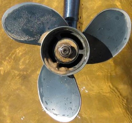

Цитата: faids от 06 Окт. 2021 в 13:09ВАЖНО!!! обрати внимание на "юбку" на ступице винта - она отжимает поток воды на лопасти повышая КПД
Открою страшную тайну - юбка эта в виде дудки делается для разряжения в выхлопе бензинок через ступицу винта. КПД самого винта она только снижает.  А струю воды от винта поджимает (собирает в кучу) рейк (выкос лопасти к центру).  Он тоже от скорости судна зависит - чем больше скорость, тем больше рейк.  А ступица в виде "пули" всегда даёт лучший КПД. На фотках она на винте от "Ветерка", потому что у него выхлоп через дырку, а не через ступицу. У меня ступицы тупые с отверстиями тоже для разряжения и прокачки воды через щель между фланцем мотора и винтом - для лучшего охлаждения мотора.

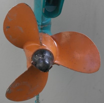

Цитата: faids от 06 Окт. 2021 в 12:56но плоские блинчики которые я вижу на всех твоих винтах имеют наименьший КПД
Шаг моих винтов больше, чем у стандартных "блинчиков" для лодочных электромоторов. И КПД у моих винтов стремится к максимальному для экономичных скоростей 5-8 км/ч. Потому мои моторчики на катамаране жрут примерно вдвое меньше, чем фирменные электромоторы на надувных лодках при тех же скоростях.
Кстати, все винты на ваших фотках это как раз классические Wageningen B-series, которые я и использую при моделировании своих винтов. Просто все эти винты спроектированы для разных скоростей с шагом от 0.5 до 1.5 (отношение шага к диаметру винта).
faids
#47
Цитата: 3D-SPrinter от 06 Окт. 2021 в 19:09Видимо, то что вы называете отбросом, это шаг винта. Он напрямую зависит от проектной скорости судна.
я называю то что называю так как оно называется
шаг винта определяет расстояние в воде на которое перемещается лопасть винта за один оборот
отброс лопасти определяет насколько она загнута назад от точки крепления, то есть проекцию ее длины по ходу движения винта
винты с разным отбросом могут иметь одинаковый шаг и с разным шагом одинаковый отброс
Цитата: 3D-SPrinter от 06 Окт. 2021 в 19:09В моём случае это 5-8 км/ч, а вы мне показываете скоростные винты для глиссирующих лодок под скорости 40-50 км/ч.
скоростная характеристика винта широкий термин - в разных случаях используется в разных смыслах и зависит не только от скорости судна, а от оборотов вращения - можно иметь на барже скоростной винт с маленьким шагом
увеличение шага и площади лопасти повышает также сопротивление формы
одним из способов борьбы с этим является шаг с узкими лопастями с большим отбросом назад
это позволяет использовать высокооборотистые моторы и тут у электромоторов большая фора
мы когда правила соревнований ограничивали нас в мощности мотора единицами л.с. брали заведомо более мощный винт с больмшим отбросом и выпиливали у лопастей внутреннюю часть
я не сомневаюсь, что ваши винты прекрасны, но если у вас будет время и желание - попробуйте - возможно вам понравится :)
3D-SPrinter
Цитата: faids от 07 Окт. 2021 в 15:07отброс лопасти определяет насколько она загнута назад
Ну вот нет такого термина в судостроительных науках. По крайней мере, я за 6 лет обучения на корфаке в универе не слышал про отброс винта.  ;-)
Ваши практические ощущения от эксплуатации и подбора винтов мне вполне понятны. Но насчёт винтов для электротяги Вы заблуждаетесь.
У фирменных электро-винтов "отброса" вообще нет. И это правильно.   :-)
faids
не отброс винта, а отброс лопасти винта - в универе на корфаке не учился, но среди водномоторников давно и винтов лично попилил и потестил немало
форма фирменных электровинтов определяется дешевизной изготовления - винты с большим отбросом лопасти требуют намного более сложной пресс-формы и значительно дороже в литье/штамповке
а подход "Римского-Корсакова не читал, но осуждаю" так себе - заставить не могу, но если попробуете - напишите о результатах
тут ведь два варианта - либо на сверхмалых мощностях это не работает, либо вы получите интересную очень редкую штуку
и если получится вариант 2 - я буду одним из ваших покупателей на эту редкую штуку, так как мне некогда самому заниматься расчетами и печатью

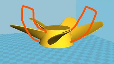

Нарисовать винт, который вам нравится, дело пяти минут.
Но это совершенно неуместный винт для данного применения. Вся кораблестроительная наука и здравый смысл на это намекает.
faids
то что я имею в виду выглядит примерно так - и лопастей для начала вполне может быть три
я могу ошибаться в конкретной форме, но направление именно такое
по поводу "должно работать" - оно же работает, но никто не обещал что оптимально
