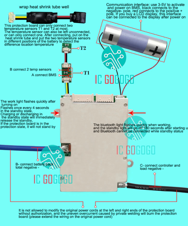

Там я спрашивал про BMS контроллер. 16S 80A LiIon - с блютузом. Он как я понял несимметричный. Соответственно бывают ещё и симметричные. Так какой всё же лучше и в чём  толком разница ?
Мой ютуб канал: https://www.youtube.com/channel/UCULHU8tMejifU3JIfIFi04w     Давно пришёл к тому ... что если хочешь сделать что то хорошо - ДелайВсёСам.
Алёша
[user]DesertEagle[/user], вы там спрашивали про ант бмс. Она симметричная. У симметричной и заряд и разряд идут по одному и тому же проводу, у несимметричных - заряд по одному проводу, а разряд по другому.  То есть контроль заряда/разряда или соединен, или на разных проводах. Простыми словами - если несимметричную бмс заряжать "не в тот провод", то она не может отключить зарядку,  когда посчитает нужным. Симметричная сможет. Если вам критична рекуперация - наверное стоит взять симметричную. Я вообще только такие и пользую. А что лучше, что хуже - тут уж вам виднее).
DesertEagle
Спасибо! Теперь понял. Кратко и ясно )
Правда есть небольшое сомнение ...
Вот фотки - ниже:
Меня смущает - то как здесь показано подключение зарядки. Симметричная ли BMS ??? Всё же ?
Алёша
[user]DesertEagle[/user], заряд и разряд подключены на одни и те же провода. С - симметрия. О несимметричных Ант бмс я вообще не слыхал...
sdenis2017
Цитата: DesertEagle от 26 Окт. 2021 в 00:46Правда есть небольшое сомнение ...
а что смущает?
контролёр и зарядка параллельно
конечно симетричная
DesertEagle
Точно ... что-то тупанул - спасибо !
Добавлено 26 Окт. 2021 в 23:43
Цитата: sdenis2017 от 26 Окт. 2021 в 17:34
а что смущает?
конечно симетричная
Согласен - сразу не разобрался. Похоже сбила сама геометрия корпуса (не симмитричная) ...
