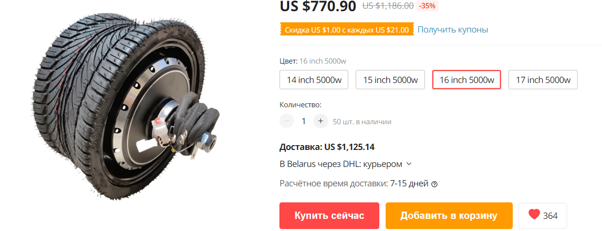

Спасибо !  Была большая проблема по месту вообще достать мощное мотор колесо. от 500-1200 Ватт не проблема. Больше 2000 Ватт только б.у. Зачастую из аварийных самокатов(   Страна  у нас такая - всё для людей. Из Китая ничего не привезти. Надо мудрить обходные пути (как вариант привоз в Россию, а потом пересылка на Беларусь. По итогу просто взял самое мощное, что нашёл. Сейчас уже немного стал больше выбор. Уже есть в 1 кВт и редукторного типа колёса уже в спицах. В теории я могу попробовать рассверлить диск и заспицевать, но мне кажется можно потерпеть фиаско ) Потому как диск для этого не предназначен. Уже предлагали посадить звезду на мотор и цепь на родное мопедовское колесо. Уж как есть ) Основная идея которую я продвигал - это "чем меньше колесо и при этом максимально мощнее- тем выше момент на колесе". А это большое ускорение, но ниже скорость. Но как показала практика - скорости и так хватает.

Мечта заиметь моторколесо от CityCoco  - версию в 3000 кВт. Которую вроде как можно перегружать аж до 5 кВт. Кто ж его продаст отдельно  ...  Мечта ) ...

Неужто в Беларуси так плохо обстоит дело с мощными двигателями (ДД)?   :bw:
Странно это!  :-\
DesertEagle
Странно это!  :-\
Да ... так и есть. Во время проекта были даже моменты, когда , например, был всего один курок в городе - последний. И если бы что то не покатило. Проект бы стал на месяц минимум. Пока привезут новый. Контроллеры - та же история. Самый первый контроллер, когда я его брал - был единственный в Минске. Правда потом привезли через 2 недели. Когда искал мотор колесо - в продаже было только 2 шт от ультрона. Одно из которых я собственно и взял. А второе купили через неделю и всё ... месяц пауза, до свежего привоза. Сейчас уже есть несколько наборов для велосипедов, но там край 1500 ватт.
А об таком в Беларуси никому можно даже не мечтать ...  Ну если только перекладкой через Россию.
Налог с привоза такого колеса - обойдётся  в половину этого колеса.

Цитата: ХэвиМеталл от 18 Окт. 2021 в 18:02Неужто в Беларуси так плохо обстоит дело с мощными двигателями (ДД)?
Ну, лично я на 3 и на 5 киловатт покупал без проблем. И на местных барахолках, и из китая и из москвы.
Маленький Китай, опять же, покупай, не хочу, выбор огромный - https://electrotransport.ru/index.php?topic=62853.0

Цитата: Алёша от 19 Окт. 2021 в 22:07Маленький Китай
Понял. Значит моя недоработка ... изучаю информацию. Спасибо! Я вообще жалею, что не начал подборку запчастей предварительно не посетив форум.
