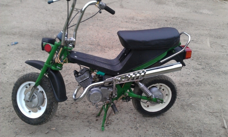

Электро МОПЕД (Самокат) на раме мопеда РИГА-22

Понимаю...
Было  4 рамы от Риги + 3 от Карпат + 1 минимокик.
Рама - та что в проекте обошлась в 44 долл. Карпаты самый дешёвый 65, а минимокик от 100 и выше. И где то под границей РБ и Украины )
Это типо обоснование выбора )

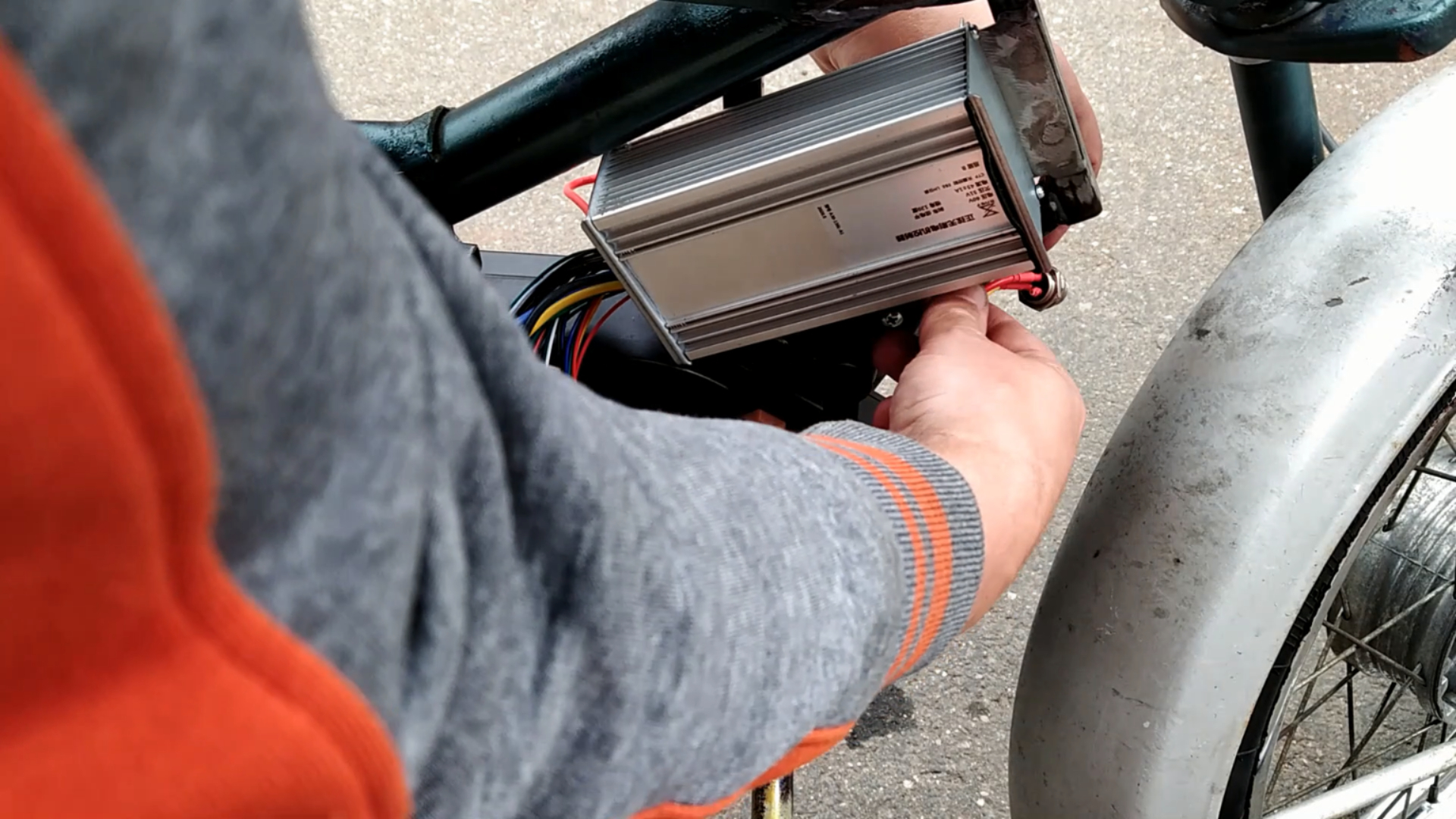

DesertEagle

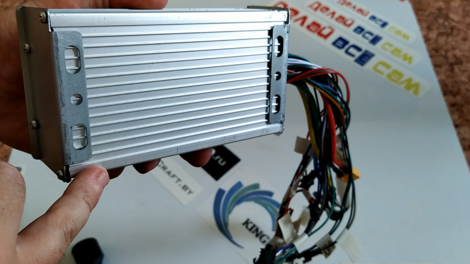

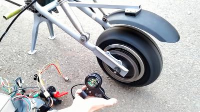

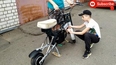

У меня тут кстати по моему СЮРПРИЗУ уже есть уточнение.
Двигло было замкнуто на корпус и силовым проводом и похоже один из проводов датчиков.
Поленился я сразу вырезать перебитое место. На - получи. Съёл.
Хуже всего, что на двигло не подумал сразу. Думал контроллеры кривые - греются мол как печка. Продавец ешё подмог( Мол до 100 градусов - это нормально, бывает (
Короче итог следующий.
Два контроллера "трупа" + третий + Курок ms668 + ремонт колеса.
Вот собственно и слёзы по этому поводу:

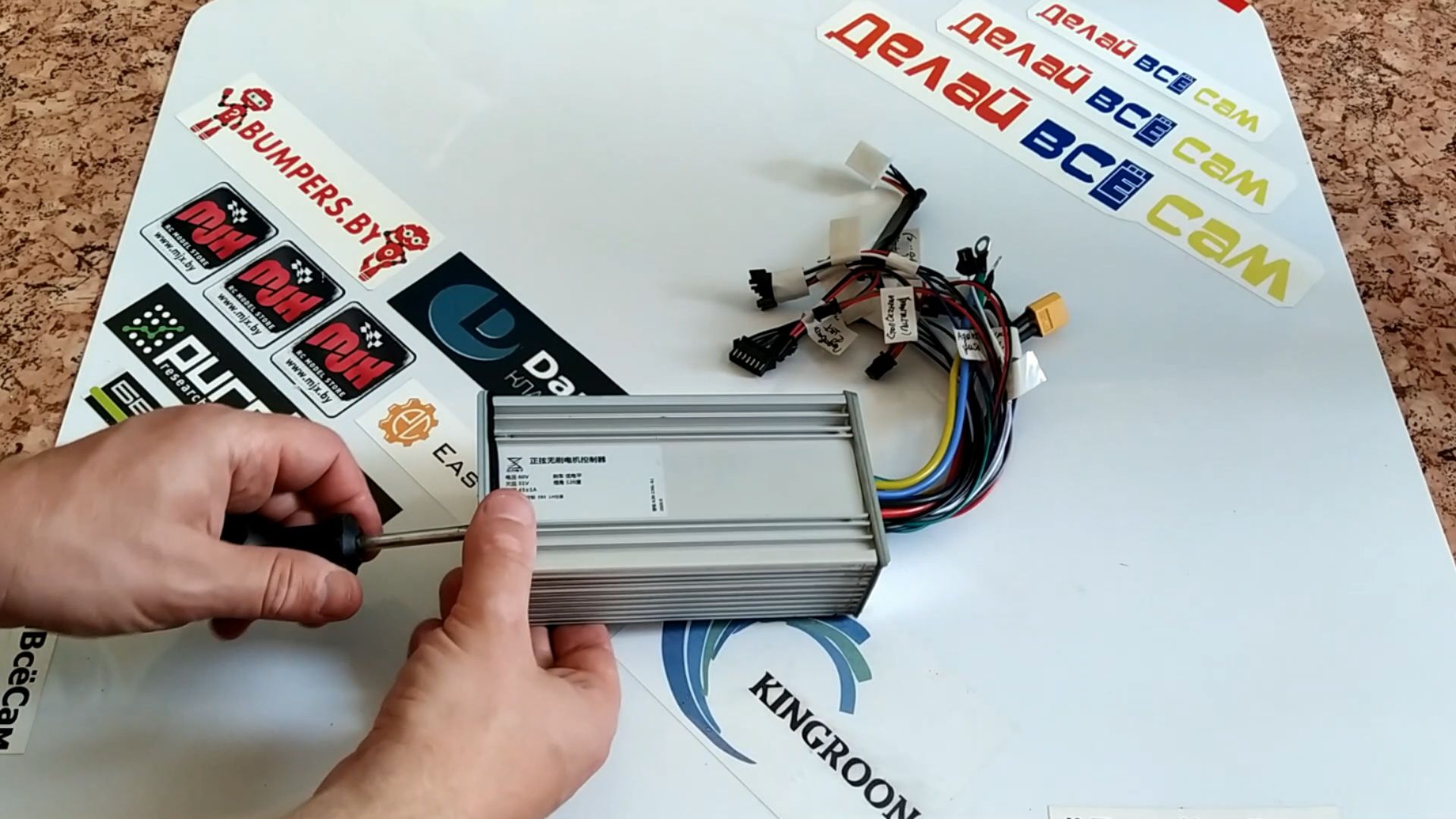

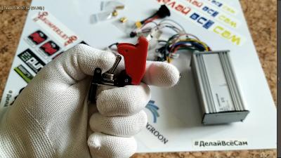

DesertEagle
В общем пока так. Всё же два контроллера трупа.

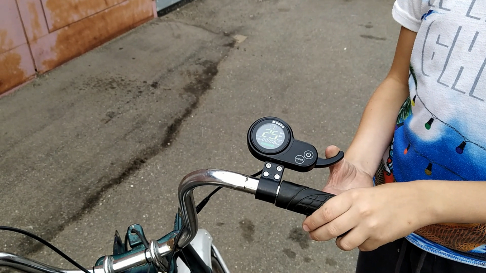

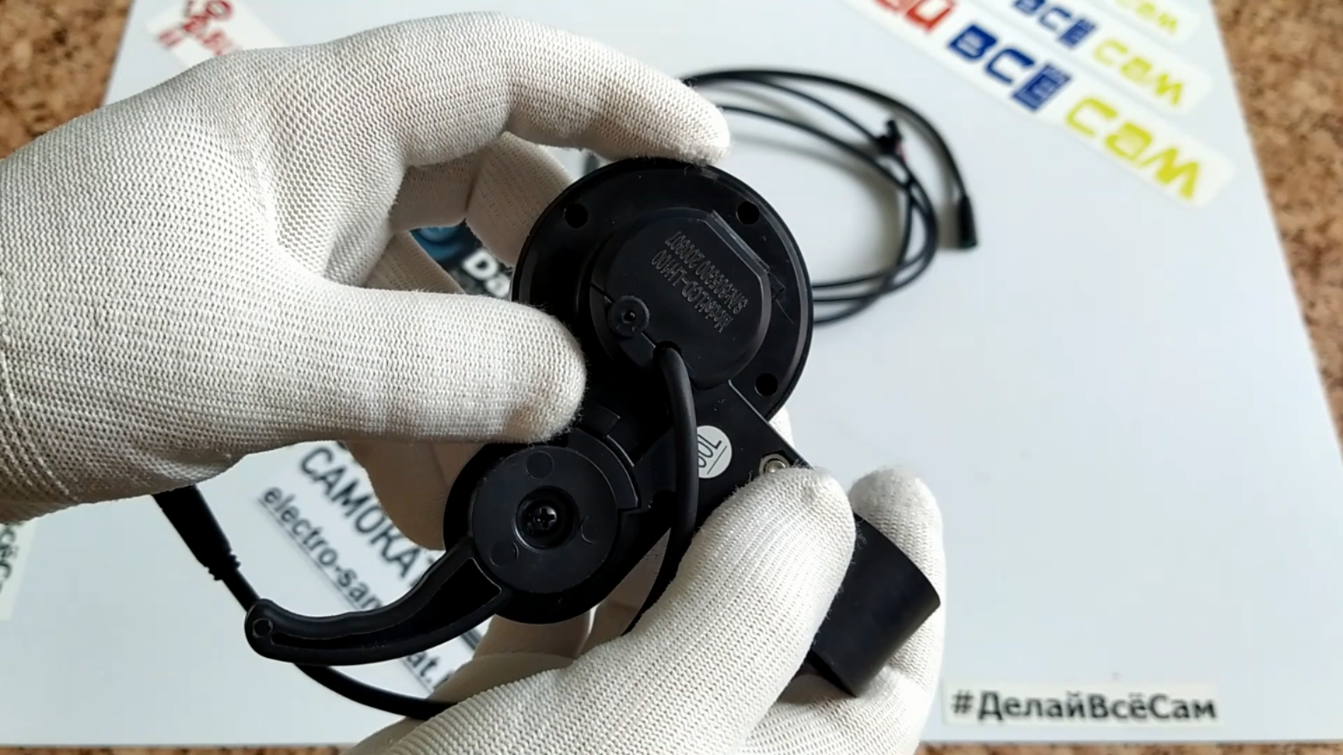

НО - повезло ! Курок MS668 - живой. Правда я уже купил на замену курок L100 и новый контроллер.
Так новый L100 (более старая версия) - не дружит с новым (новая версия) контроллером.
По итогу подоткнули тот что был MS668- и всё ожило.
Опять же вопрос к ремонтникам. Что же за ремонт ...  Сказали выгорели мозги в контроллере и спекли курок.
На деле курок вообще живой. Походу ремонт из серии -  меняем блоками и вопрос решён - даже тестер из чехла не достали.
Таки ремонтник и я "неплохой" ) Денег котлету и вопрос решён. Где их только взять ?
Хорошо хоть колесо нормально сделали ... правда не дёшево.
Попробую L100 - вернуть или поменять на что то интересное.
Пока как то так.

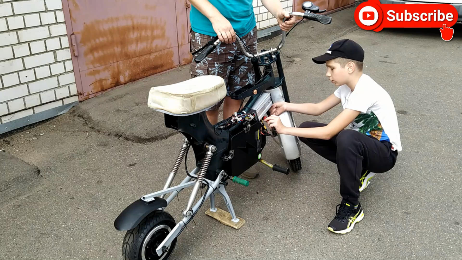

DesertEagle
То что обещал:

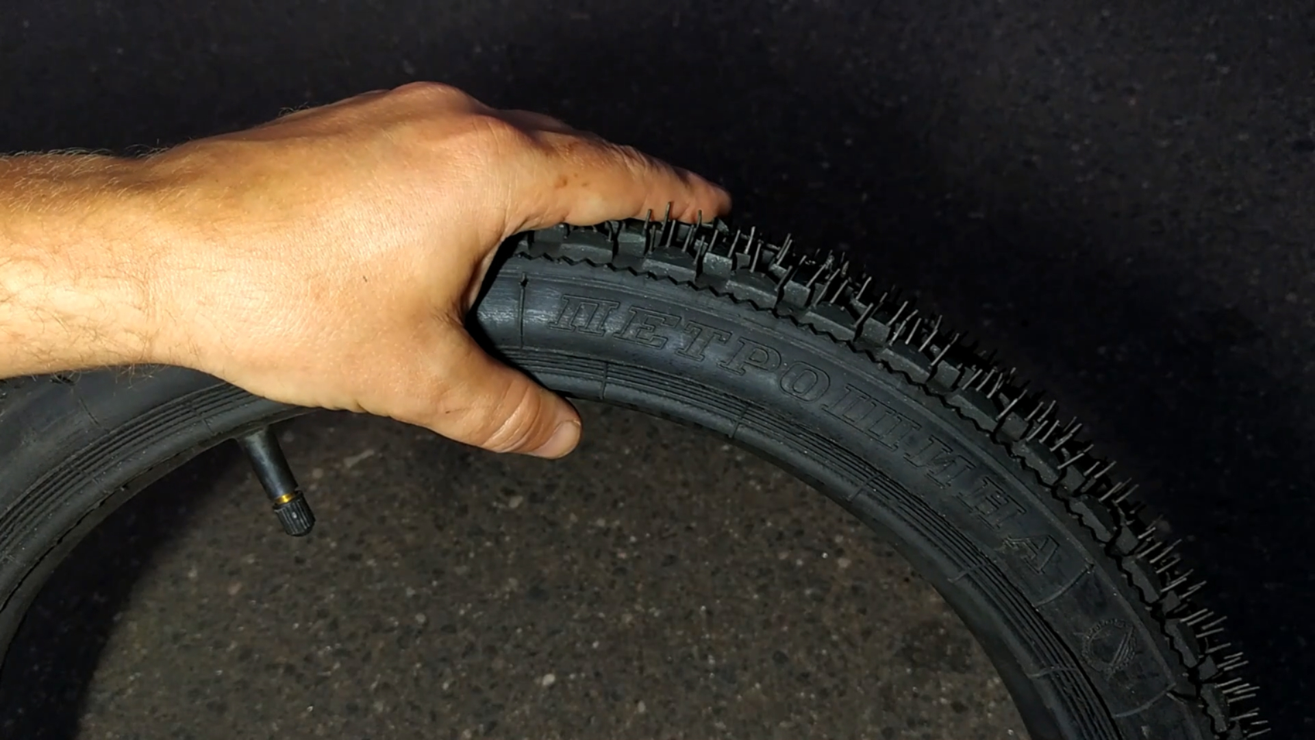

Купил новую шину ... подходит от строительных тачек ) И везде есть в продаже )

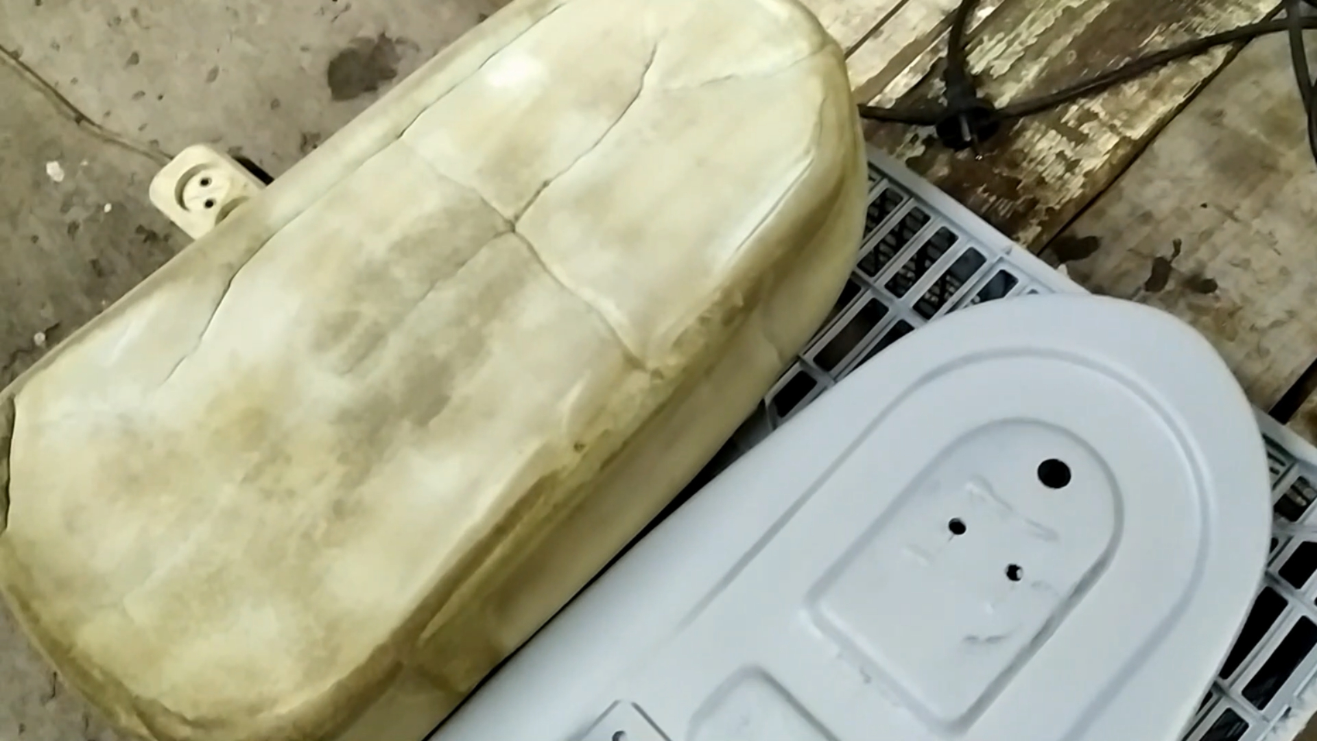

Слегка обновил седло (позже думаю перетянуть дермантинчик):

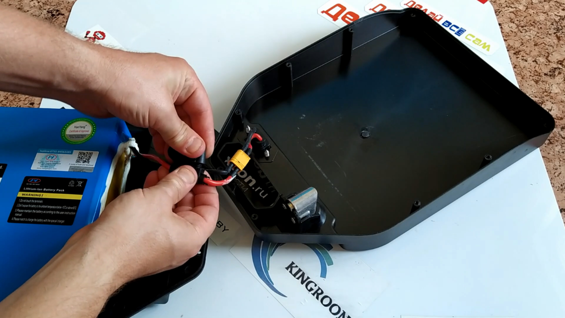

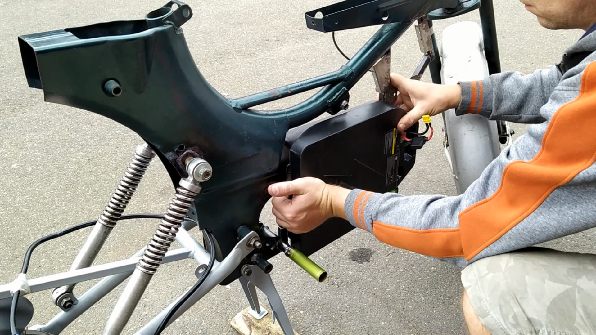

Аккумулятор пока будет б/у от Citycoco  67,2 Вольта 22 Ампера. Надеюсь хоть 18 Ампер там осталось )
Тот самый контроллер (1-й) который оказался вообще не причём (в общем он уже сдох):
Курок (тот самый MS668) который пережил - два контроллера ):

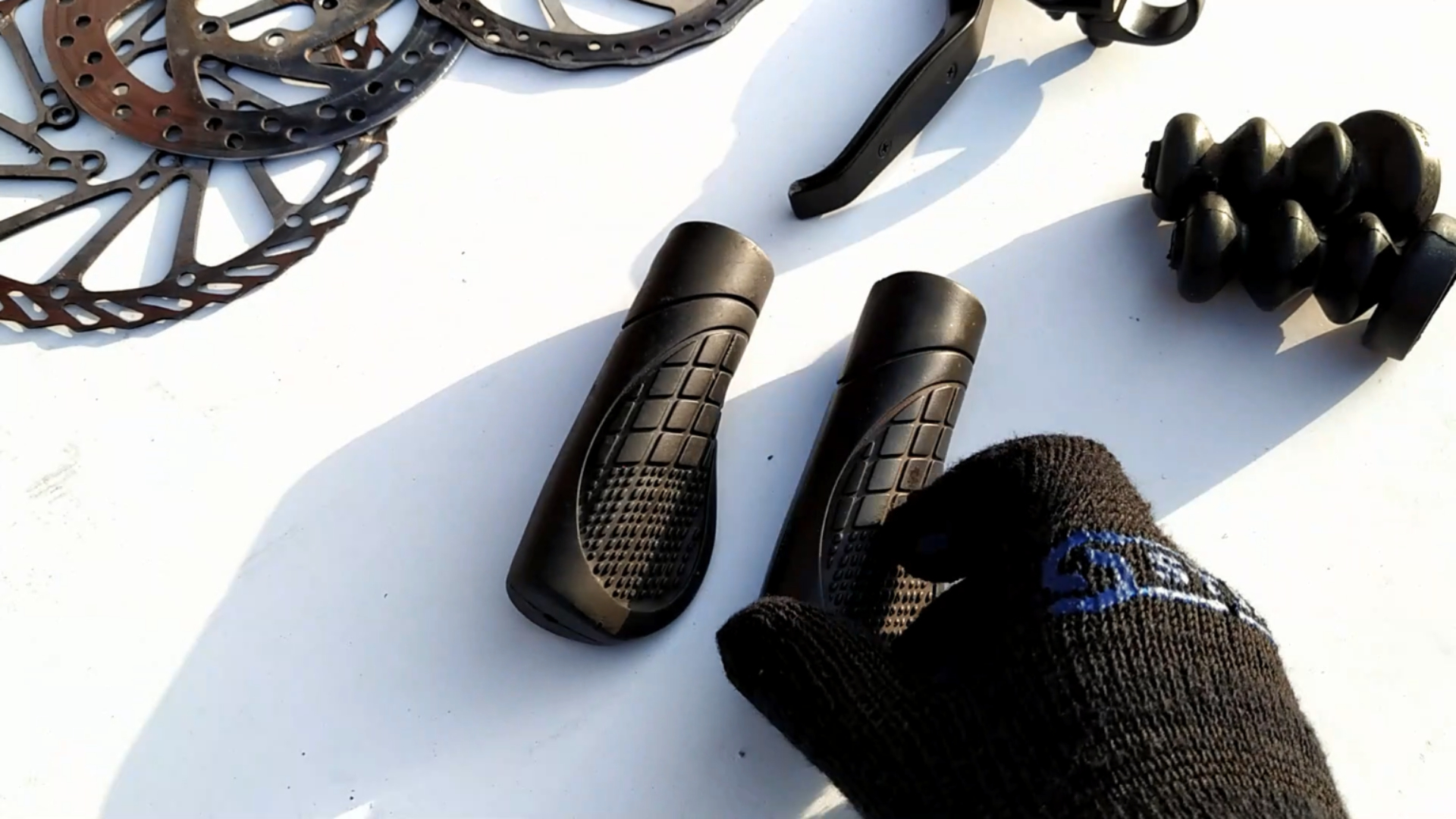

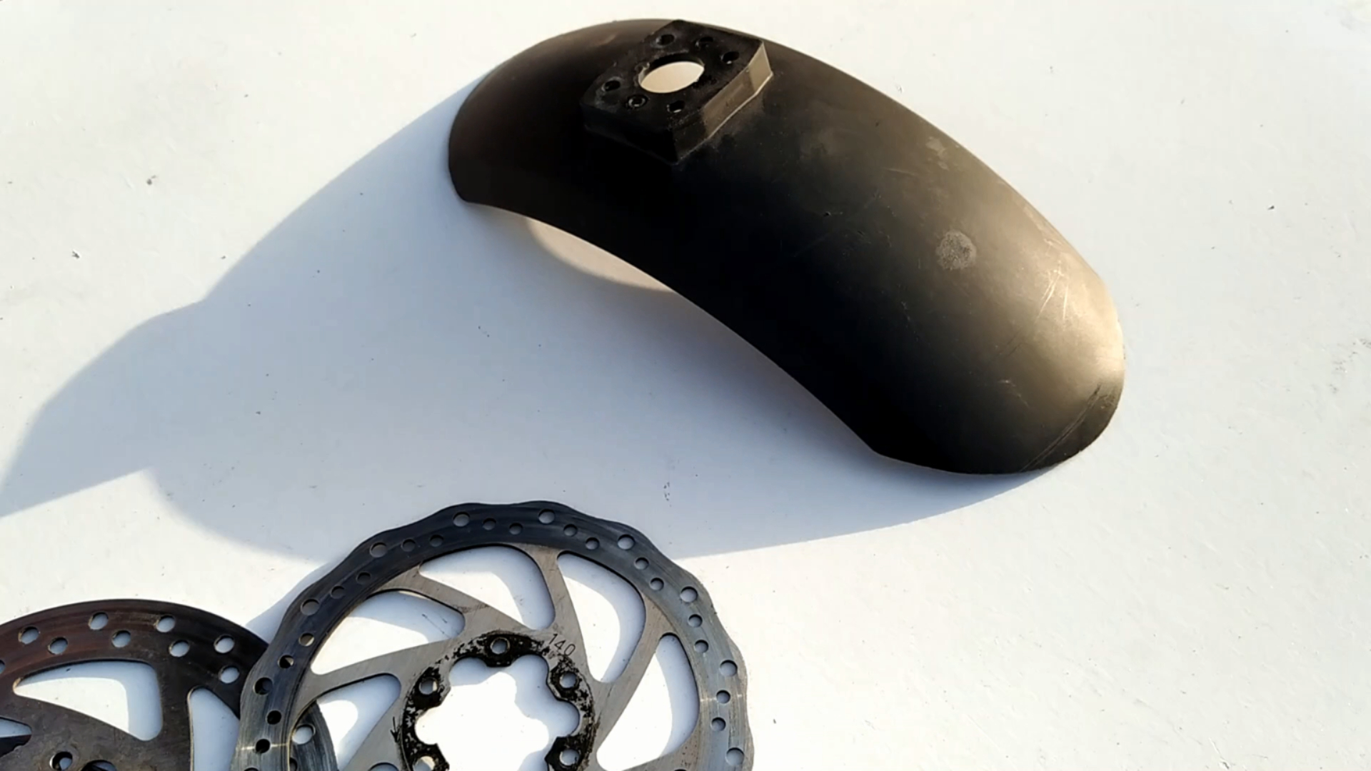

Куча всякой интересной мелочи:

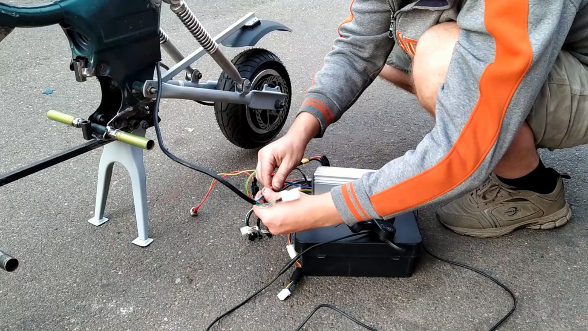

Ну и первый запуск - как оказалось на хреново работающем мотор колесе:
Чуть позже скину видос ....

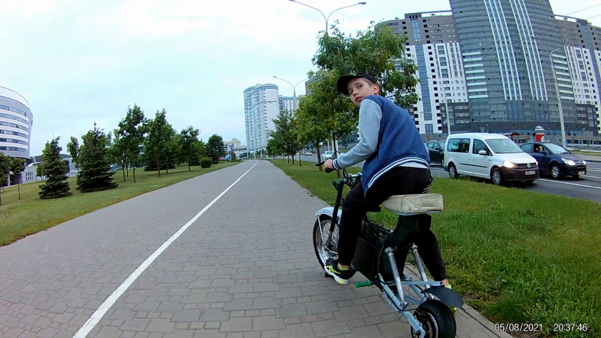

DesertEagle
Небольшой анонс следующего видео )
Скоро первая обкатка. Пока только фото:
Мой ютуб канал: https://www.youtube.com/channel/UCULHU8tMejifU3JIfIFi04w     Давно пришёл к тому ... что если хочешь сделать что то хорошо - ДелайВсёСам.
DesertEagle
Просьба сильно НЕ ПИНАТЬ. Много нареканий на то что динамика совсем гов..о. Плохая в смысле.
Это видео отснято на неправильно работающем мотор колесе.
Это как раз тот вариант когда сильно грелся контроллер и сгорело 2 шт.
На тот момент я ещё не знал о проблеме ... Только догадывался.
Тем не менее - это первая обкатка по Минску ...
Естественно скоро будет более жёсткий тест.

Олег Седой
Респект!
Только не пойму, зачем сзади такое мелкое колесо  присобачил? Хотя бы, как от мото 17-18 дюймов.
Или неохота было возиться со спицами?
DesertEagle
Цитата: Олег Седой от 16 Окт. 2021 в 18:48
Респект!
Спасибо !  Была большая проблема по месту вообще достать мощное мотор колесо. от 500-1200 Ватт не проблема. Больше 2000 Ватт только б.у. Зачастую из аварийных самокатов(   Страна  у нас такая - всё для людей. Из Китая ничего не привезти. Надо мудрить обходные пути (как вариант привоз в Россию, а потом пересылка на Беларусь. По итогу просто взял самое мощное, что нашёл. Сейчас уже немного стал больше выбор. Уже есть в 1 кВт и редукторного типа колёса уже в спицах. В теории я могу попробовать рассверлить диск и заспицевать, но мне кажется можно потерпеть фиаско ) Потому как диск для этого не предназначен. Уже предлагали посадить звезду на мотор и цепь на родное мопедовское колесо. Уж как есть ) Основная идея которую я продвигал - это "чем меньше колесо и при этом максимально мощнее- тем выше момент на колесе". А это большое ускорение, но ниже скорость. Но как показала практика - скорости и так хватает.
