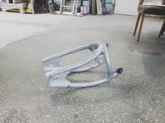

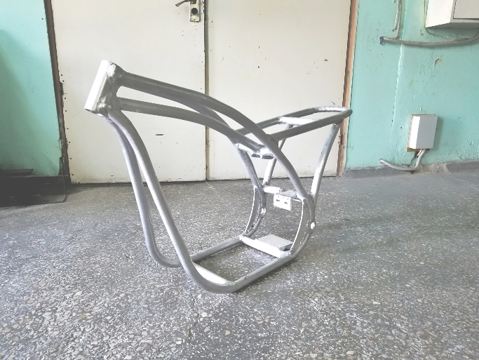

Раму решил варить из алюминия. Сварка есть, почему бы не использовать. Да, я не профессиональный аргонщик, поэтому вырисовывать чешуйки не стал( во всяком случае в этом проекте).

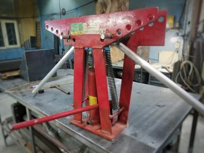

Трубы гну такой приспособой. дешево и сердито)
частично сварен маятник  и рама. швы еще не обработаны, т.к еще предстоит установить кучу всяких элементов.
Да, забыл, моторчик будет установлен в раме, соосно с осью маятника.

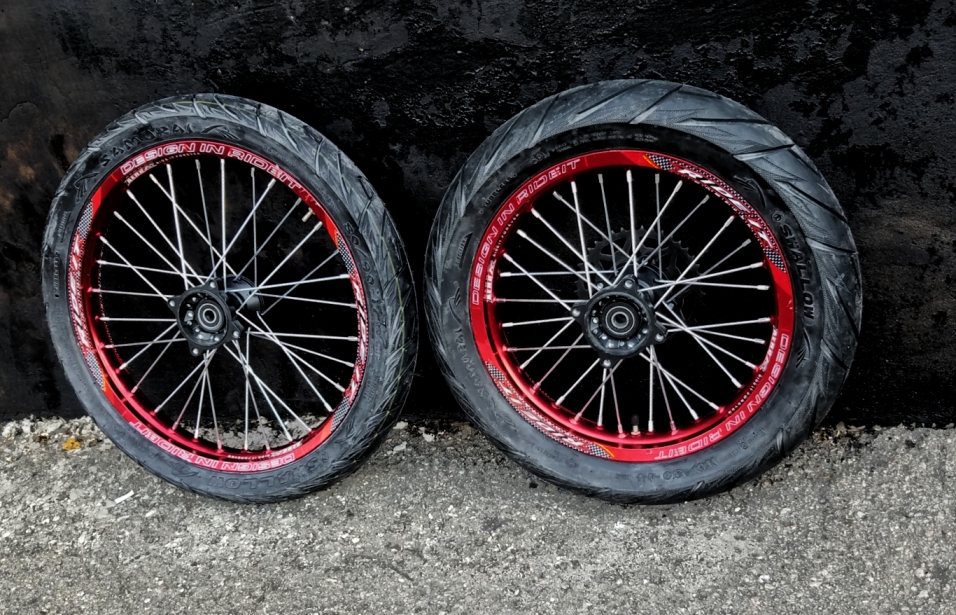

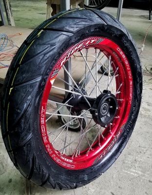

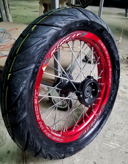

Колесики на питовских алюминиевых дисках.. Натянул дорожную резину на заднее. та еще развлекуха.. Пришлось вспомнить как столет назад бортировали автомобильные колесики %-)
Заднее на 14дюмов, 110/80. передний диск на 17, резина еще не пришла, будет с таким же рисунком, только 80/90.

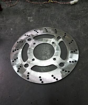

..запилил задний тормозной диск. Пришлось делать чуть большего диаметра, чем задумывал изначально. Проще установка суппорта на маятник будет. С передним проще. Все штатно становится на вилку.
есть видосик процесса
sdenis2017
дык фреза вроде с напайками?
основание ст3
у меня таких две(одна для дров и другая для мебели)  :exactly:

Цитата: VitaliyS от 04 Сен. 2021 в 08:40Трубы гну такой приспособой.
что за сплав?
сам то хочу с ад31т5 делать

...трубы из АД31.вроде "т", не помню уже.

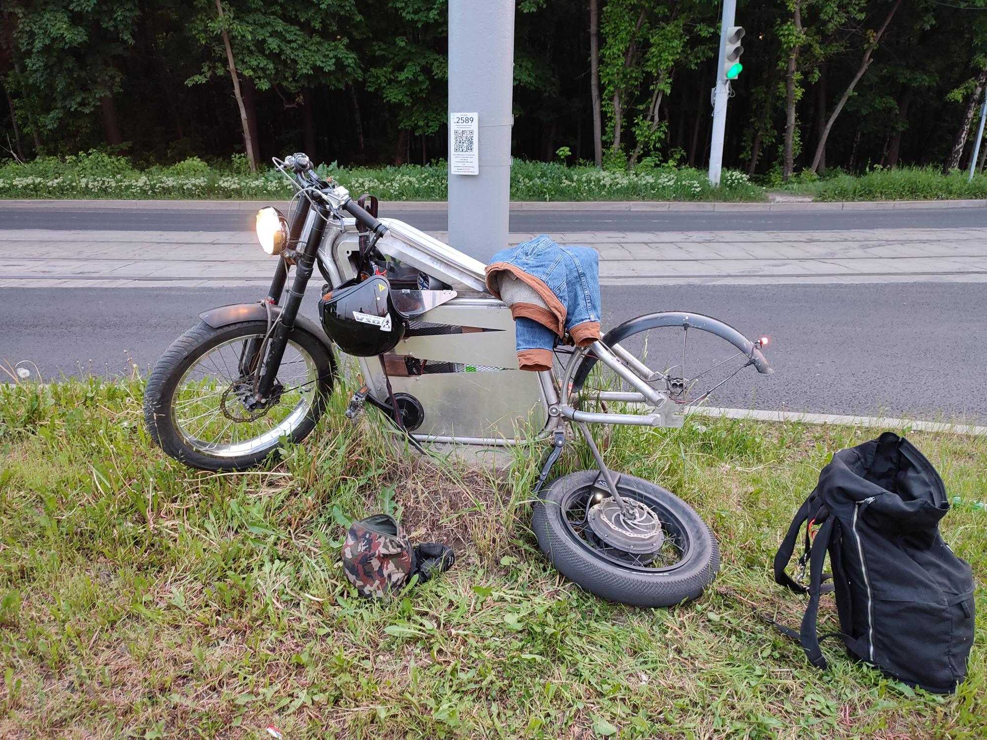

Вилка питовская, уже в наличии. Впринципе, когда будет передняя покрышка, уже можно будет собрать все до кучи, покататься в режиме беговела.  Есть соблазн снять батарейку с нынешнего байка, прикрутить для тествого выезда, но скорее всего длинные провода, и как троллейбус, чисто посмотреть как трогается с места.

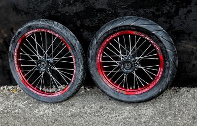

..резина на переднее натянулась чуть легче. Семнадцатый размер тому объяснение. относительное сравнение двух размеров( ракурс не совсем удачный..)
sdenis2017
[user]VitaliyS[/user], какой диаметр колес внешний?
VitaliyS
...заднее порядка 53 см, переднее 59см.

..прикрутил для примерки некоторые компоненты. Покатался в режиме беговела /:-). Пока есть время, думаю нужно пригрузить балластом , имитировать вес батареи, глянуть за работой подвески..
Еще озадачился выбором места установок подножек (для ног). Планировал ставить ближе к маятнику, но оказывается, что и переднее расположение тоже удобно.. надо еще потестить... :bw:

[user]VitaliyS[/user], Какое назначение центральной горизонтальной трубы? Услиить стакан и место крепления аморта?

..центральная труба связывает верхнее ухо амортизатора с рулевой . дополнительная жесткость. Позже три верхние трубы будут зашиты алюминием. внутри  будет электрика, тормозная магистраль...

[user]VitaliyS[/user]Имеешь в виду подножки для ног?,конечно ближе к переду чтоб нормализовать положение центра тяжести собст. тельца,а иначе при таком заниженном руле придётся отжиматься на руках,это оправдано только на спортах,где поток воздуха давит на шофера  и ослабляет напряжение на руки,но там скорости,а у нас по-любому бабушковозы,по этому ехать надо отдыхая :-D.
Посмотреть бы какое расположение мотора и батареи получится,то что ты впендюрил центральную трубу и заузил все трубы к рулевому стакану уже говорит что вверх и вперёд не выдвинешься,рама больше напоминает ДВС,но не электро.
Для электро это место должно быть прямоугольным во всех плоскостях и неважно какого формата будут ячейки,то ли пальцы,кирпичи или пакеты.
По размещению мотора тоже сказанул бы,но рама уже практически готова и переделывать поздно.
