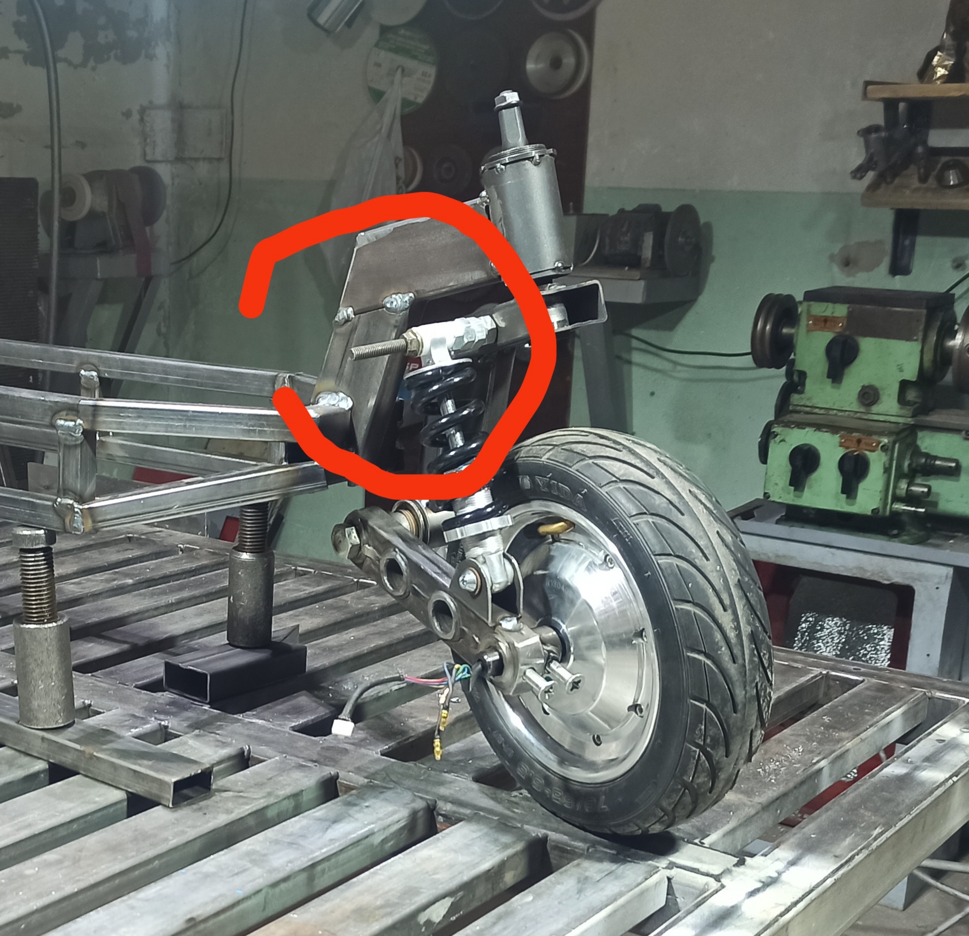

Смысл в том что, рама задумывалась как птичья клетка на мотах, то есть не зашитые бока, а тонкая и узкая смотрелась бы не ахти, вобщем я так вижу.
motomehanik
Цитата: rx3avs от 11 Окт. 2021 в 09:57
Нужно перенести точку крепления верхнего шарнира как можно ближе к оси маятника, и всё заработает. Обычная физика. Все эти амортизаторы задние и рассчитаны на длинный рычаг.
Да, думал об этом, но слишком большой вынос у аморта, при повороте не пройдет через гуся, маленькое расстояние.

Это, вроде не самые короткие амортизаторы. Взять поменьше, и всё должно влезть. С жёсткостью пружины, только лотерея  :-(
Я передний суппорт ставил над осью, чуть впереди, На данном самокате, имхо, неплохо будет смотреться (а вообщё,- на полноприводном с электротормозами,- и одного заднего механического вполне достаточно)
И по рулевой:- критичное место,- над верхним подшипником,- там всё должно быть прочно (у меня кусок толстостенной трубы сантиметров пять) а дальше можно тонкостенную, или композит. Отлично стыкуется тонкостенная хромансилевая,- просто вставляется и прихватывается "электрозаклёпками" к толстой черняге. Ибо варить хромансиль- то ещё развлечение.
motomehanik
Я собственно тоже надеюсь на электро тормоз, не хватит буду решать с передом, все равно планирую рычаги переделывать из люминия, эти страшненькие получились ну и справить недочеты. Руль так и думал делать, стальной шарнир с куском крепкой трубы, далее или компазит или аллюминий.
motomehanik
Попробую сместить амортизатор ближе к оси рычага и товарищ отдаст два задних аморта от Хонды Дио, подрежу под свои нужды, будет нормальная гидравлика, а не это подобие.

Цитата: motomehanik от 11 Окт. 2021 в 10:59Да, думал об этом, но слишком большой вынос у аморта, при повороте не пройдет через гуся, маленькое расстояние.
Тогда перенести нижнюю. Нужно увеличить длину рычага относительно опоры аморта.  Сама мысль ясна, что и для чего?
А как, это не принципиально.
Да, ясна, что бы увеличить рычаг давления на аморт.

О, картинки подошли, отлично  :wow: По ним теперь видно что на заднем маятнике у вас похоже отрицательная прогрессия. Если это не спецом так сделано, то лучше бы переделать.
