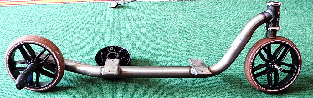

Проба пера, самокат из мини-сигвея.
Автор motomehanik, 09 Окт. 2021 в 15:22
motomehanik
удельный
[user]motomehanik[/user], Классно получилось. Прям как заводское. А цвет можете такой же оставить. Уже красиво выглядит.
motomehanik
Спасибо.  :-)Выбор цвета, не менее важен, пока думается над красно-белый или голубой-серый, но точно не чёрный.

У меня есть пример заводского решения оформления рамы без окраски, только лак.  :-)
motomehanik
Да, думал и про этот вариант тоже, отпесочить и покрыть лаком.

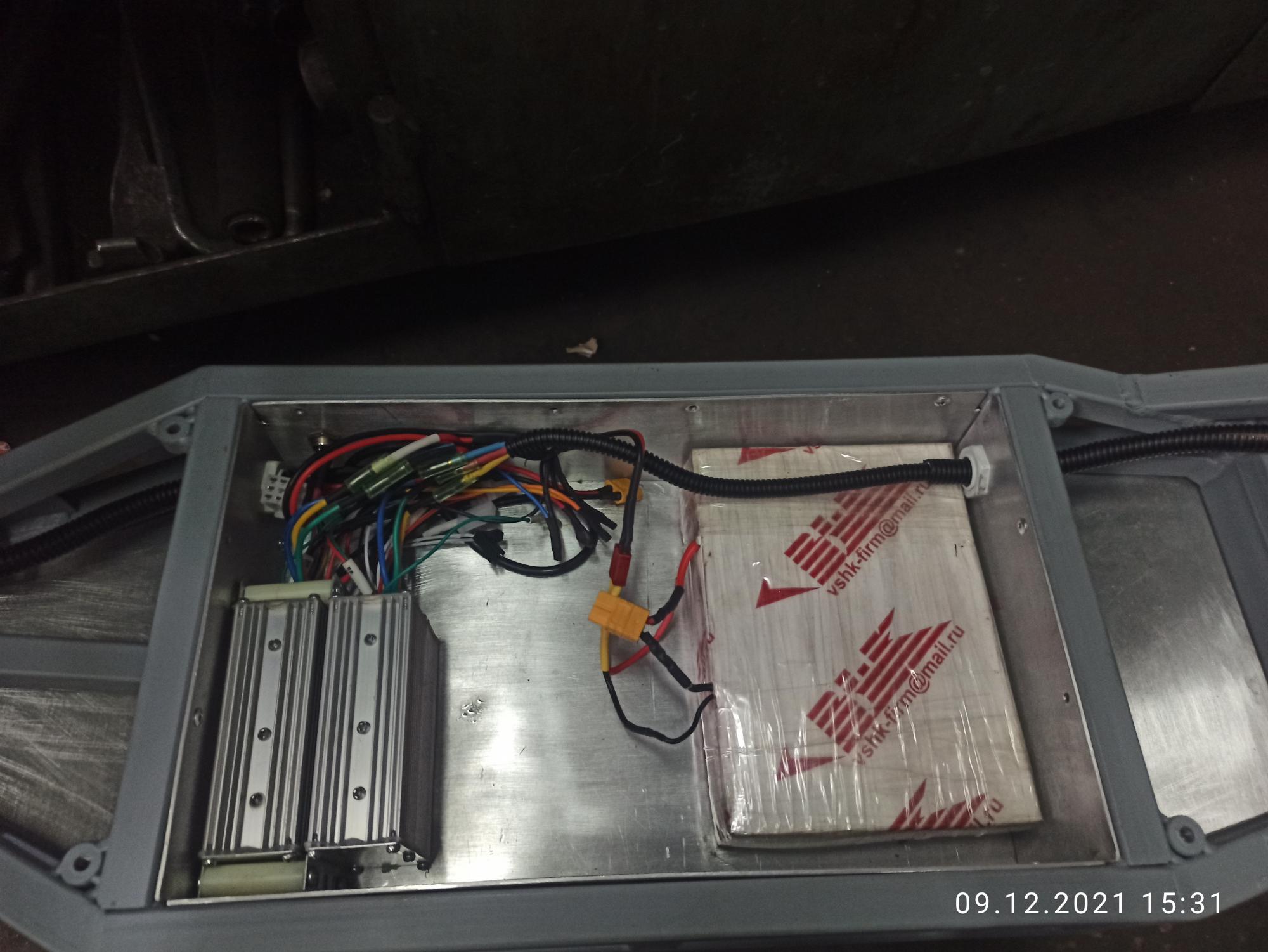

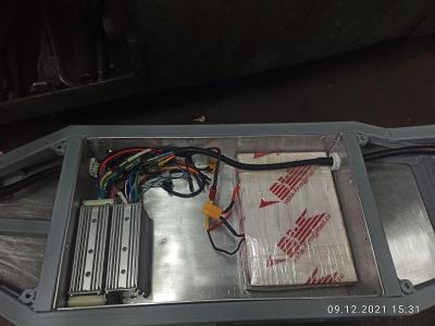

Потрошки.
motomehanik
Сегодня кружил по боксу в течении 35 минут, на кружил почти 6км. Надоело в одну сторону поворачивать, акум не высадил, моторы холодные,а вот к тормозному диску не прикоснуться, предыдущие моторы грелись, из замеченных недостатков, курок под большой палец не айс, кисть заныла и узковат руль, хочется пошире, пока все замечания.

Цитата: motomehanik от 09 Дек. 2021 в 13:55Потрошки.
места конечно немеряно... Можно такой аккум воткнуть, что до Китая доехать )))
motomehanik
Купил на Али контроллеры с тормозами, жду доставки. Чумадан знатный получился :-)
