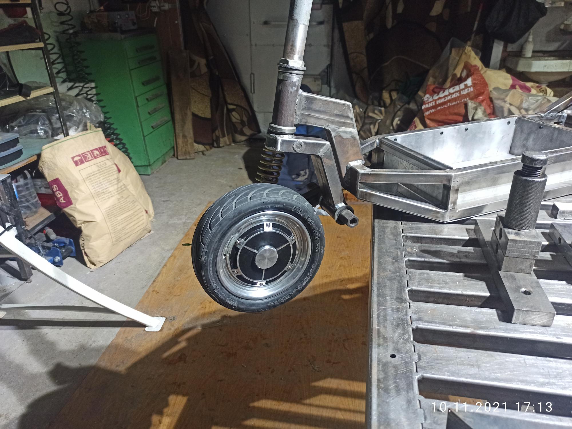

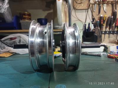

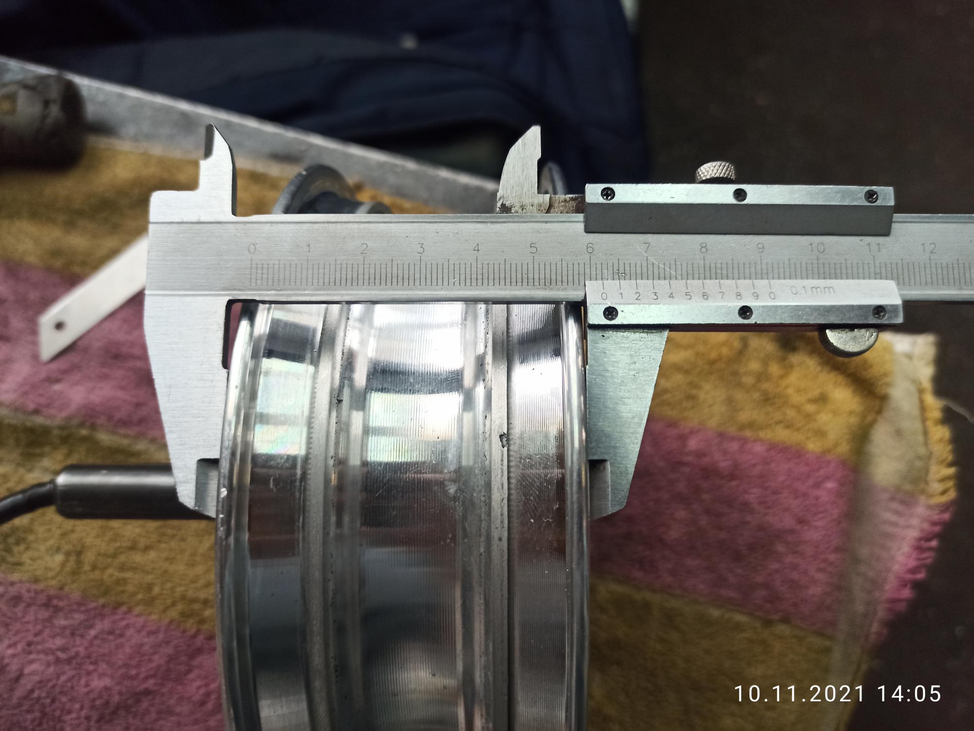

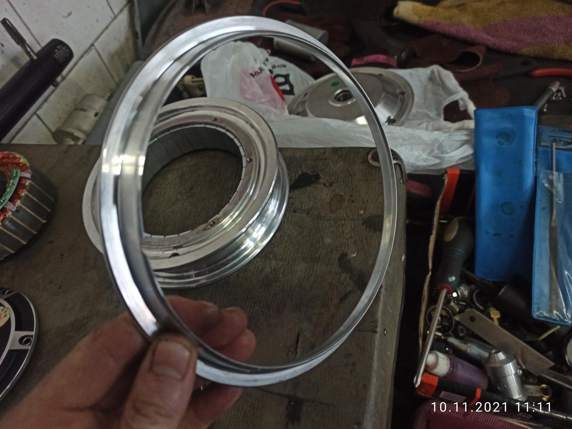

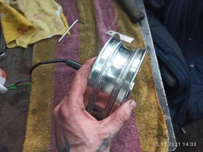

Срезал отбортовку с 6.5 дюймовых колёс, сделал на 6 дюймовых проточки, осталось всё обварить аргоном и будут симпатичные колёсики.
motomehanik
Paxxa
Лучше бы резину поменял на 6ти дюймовых. Она все равно эта ненадолго. А так лишние телодвижения и бюджет

Цитата: motomehanik от 10 Нояб. 2021 в 12:46осталось всё обварить аргоном
За магниты не боязно?

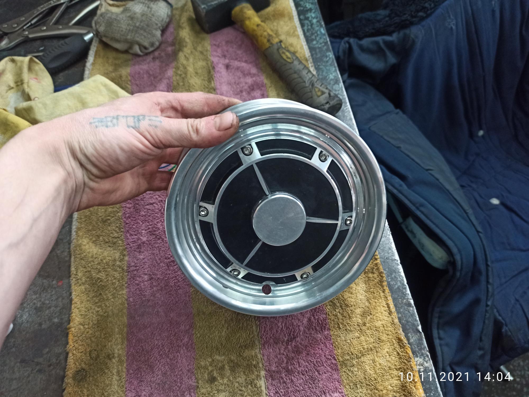

Ну вот как то так, видимо вариантов по намотке куча, дойдут руки перемотаю, намотано как попало, магниты выкалупал, проварю буду клеить на место, нормально, а то после китайской приклейки считай держались за счёт самих себя.

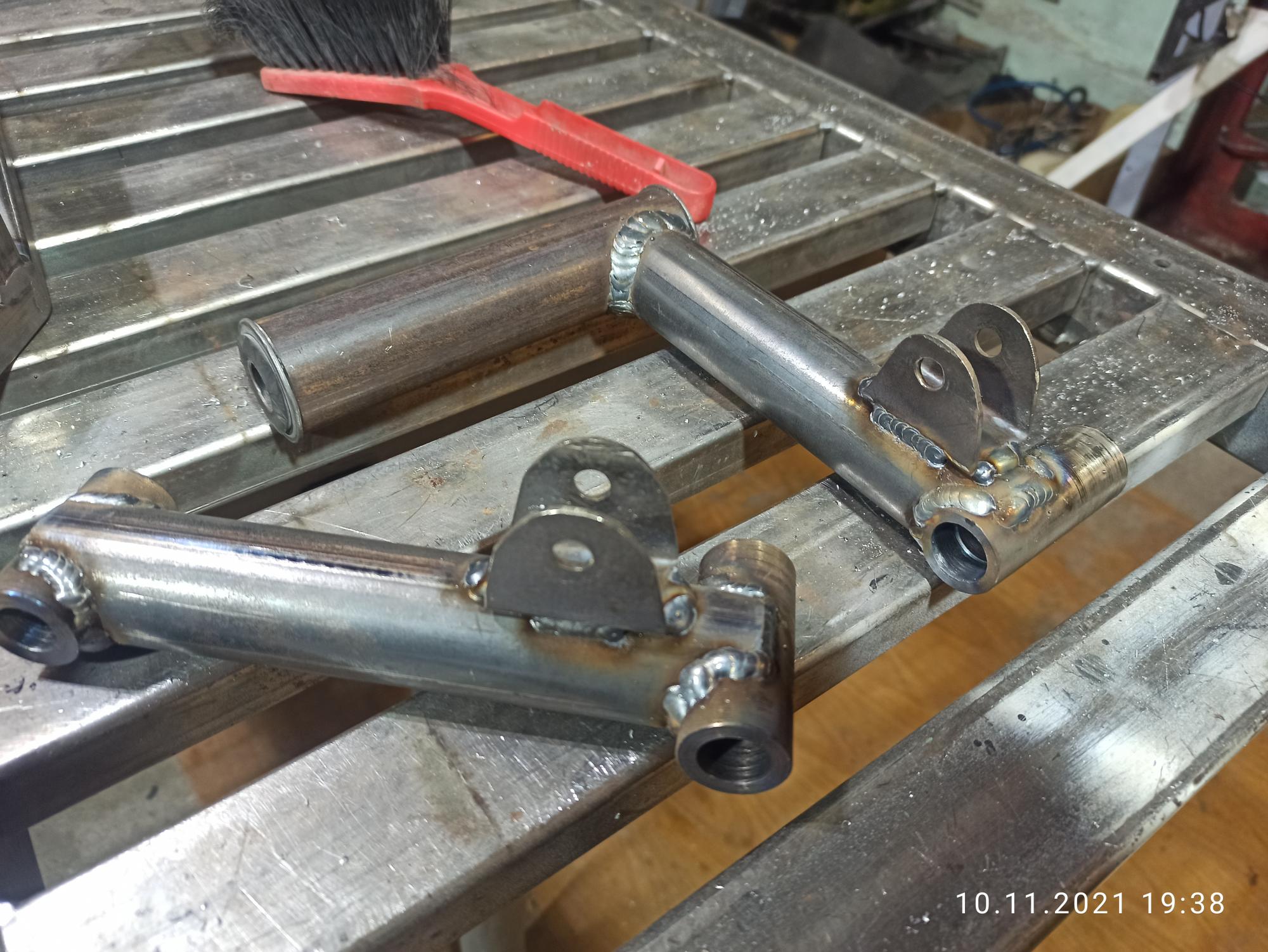

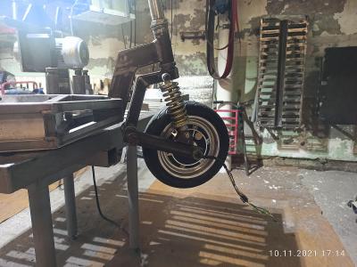

Доделал сегодня новые рычаги.

Они и не должны там быть намертво прикклеены

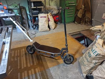

В чем смысл, в смолу явно не доложили отвердителя!? Я же говорю, на вкус и цвет, у меня есть аргон и остальное, почему бы и не переделать. Весу кстати прибавил хорошо, эти колеса намного тяжелее, больше 6кг. По итогу наверное надо будет переделать рычаги и весь руль из аллюминия.

Цитата: motomehanik от 12 Нояб. 2021 в 06:05чем смысл, в смолу явно не доложили отвердителя!?
Думаю тут никто не видел колеса в которых магниты намертво приклеены к ободу.
ssilk
Ключевое слово - температурная деформация...) Магниты приклеивают на состав, не боящийся (не меняющий пластичности) постоянной смены температур.
Эпоксидка в таких условиях раскрошится быстро.  Разумеется, есть смолы, которые достаточно пластичны, но, думаю, речь идет о самой дешевой...) Нет?

Да какая там температура.. Лаку на обмотках приходится хужее.
Думается,-  не мажут нормально клеем, потому что и так, - "вроде,  держится "
Из обычной смолы получить пластичную,- нет ничего проще.

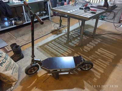

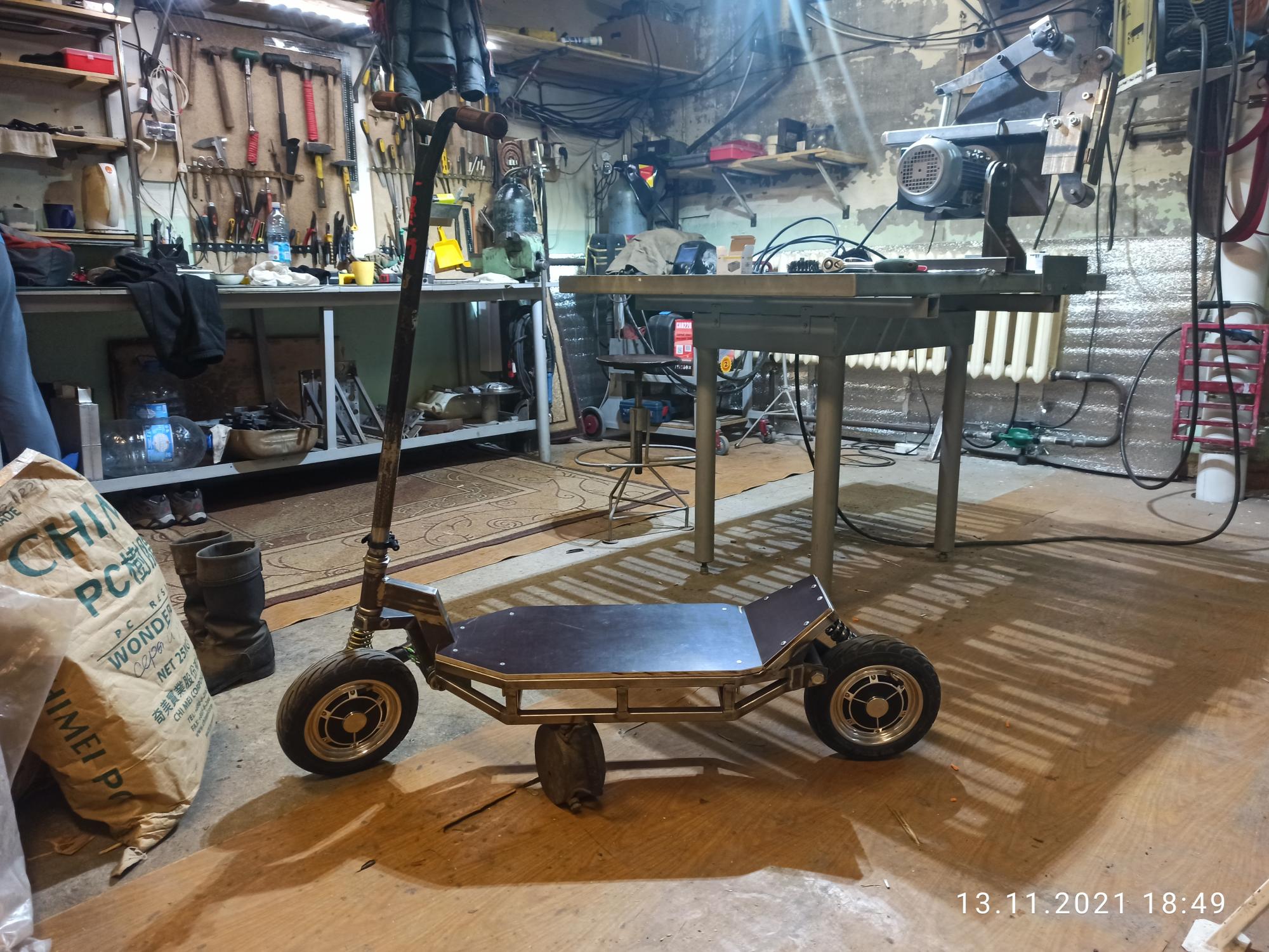

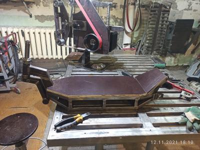

Вот, зимой не ездить, а значит резких перепадов из минуса в плюс не будет, за пояснение спасибо большое.  :wow: начал верхние крышки пилить из благородной фанэро.

Цитата: Иван Сусанин от 12 Нояб. 2021 в 15:37Да какая там температура..
Любая... Металл меняет размеры куда охотнее, чем смола. Чуть нагрелся - расширился, в лужу заехали - остыл, сжался...
Цитата: Иван Сусанин от 12 Нояб. 2021 в 15:37Из обычной смолы получить пластичную,- нет ничего проще.
Для этого нужно знать:
1. Как.
2. Чем.
3. Что это вообще нужно сделать.
4. Наш народ не заморачивается, там где нужна капля - нальют ведро. Чтоб крепче было и соседи не подумали, что жмот...)
5. Ну и, из 40 видов обычной смолы у всех она разная...)
Цитата: motomehanik от 12 Нояб. 2021 в 15:47резких перепадов из минуса в плюс не будет,
Не резких, и не плюс-минус... Чтобы смола/неправильный клей покрошились достаточно, чтобы температура несколько раз поменялась от +20 к +50 и обратно.
Почитайте что нибудь про температурное расширение разных материалов...

На втором колесе магниты приклеены как надо, 4 сломал, надо искать,может у кого есть в загашнике 30-11 с мелочью на 3мм.?Обварил сегодня колёса, ух и противный же материал для сварки, намучался, понемногу приобретает конечную внешность, мне нравится.
