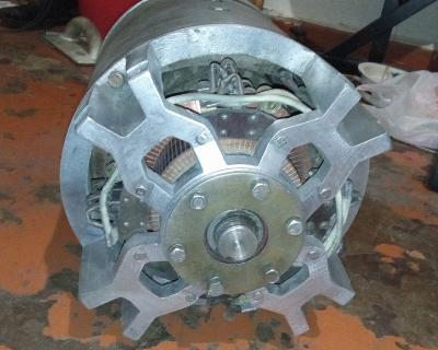

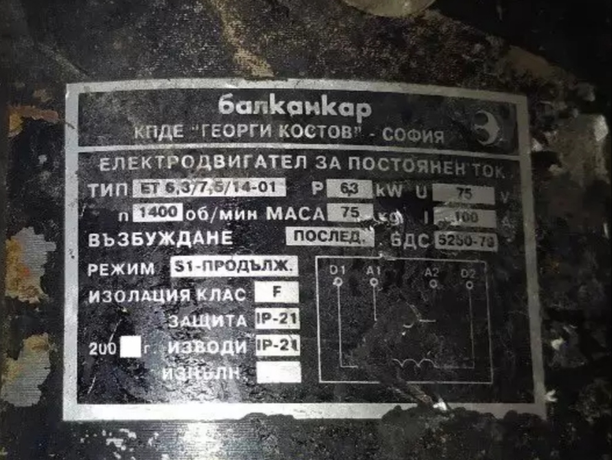

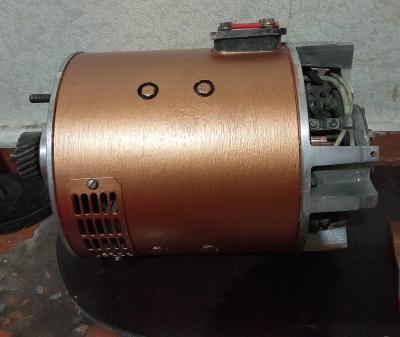

   Ставлю цель собрать конфигурацию для спокойного и комфортного движения по большом городу в интервале скорости 40-90км/ч.  Для этого уже куплен электродвигатель ЕТ 6,3 от балканского погрузчика.  Не будет лишним напомнить, что это коллекторный мотор постоянного тока,  аналог двигателя ДС 6,3 но немного доработанный.  Его внешние отличия заметны в крышках - они алюминиевые, потому весь двигатель легче собрата - 75 кг против 88 у дс 6,3.
   А это донор
   Двигатель крутился на холостых оборотах от 12 вольт. Равномерностью вращения не обрадовал.  В свое время буду разбирать и доводить до хорошего баланса.  Надеюсь с необходимыми доработками нагружать его в диапазоне 10-50 квт.

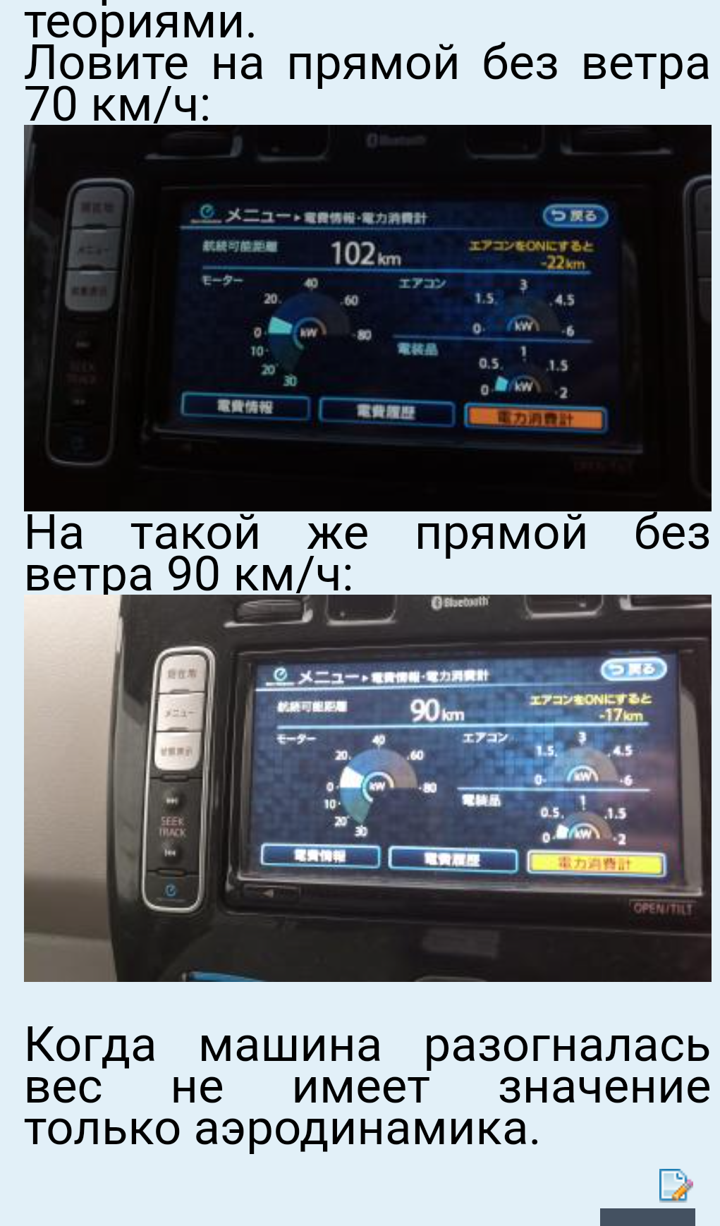

Цитата: Вова С от 20 Нояб. 2021 в 11:51Так что идеальный расклад где мы ускоряемся по трассе и движемся с постоянной скоростью это пробег в 100 км.
Мягко говоря очень наивная позиция.
Nissan leaf 24 кВТ батарея пробег 160 км... А самопальная двенаха почему-то будет ездить сотню и проезжать сотню? Реально на 50 стоит рассчитывать не больше.
