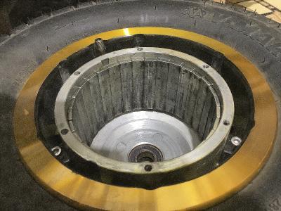

2. Два мотор-колеса 10,5 дюймов из гироскутера, вот так выглядит в разобранном виде

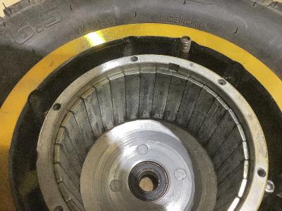

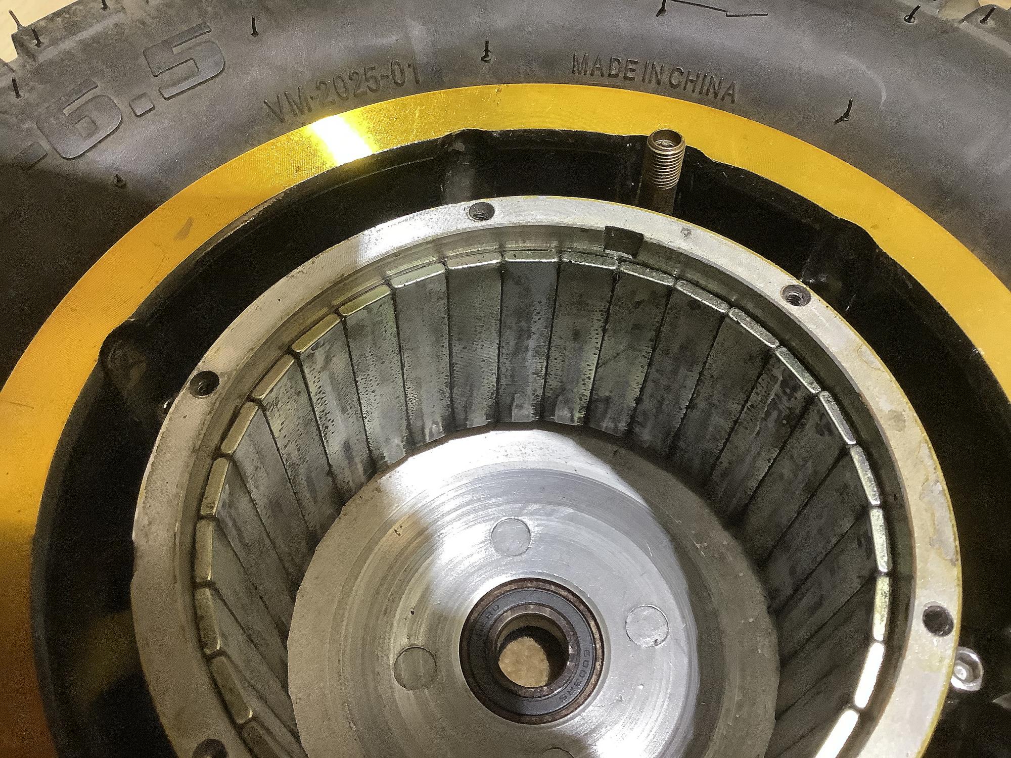

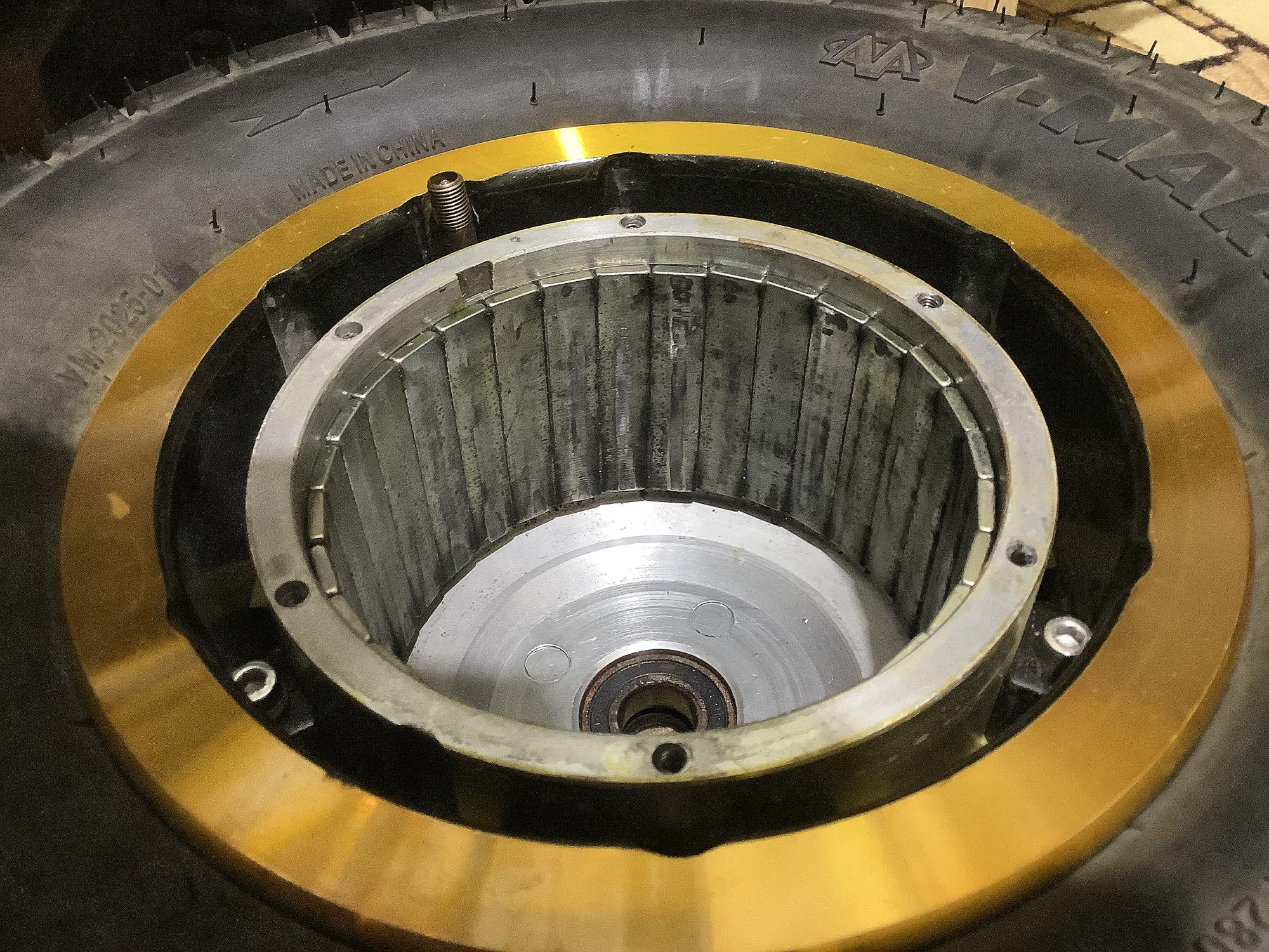

Ротор зафоткал, скажите что нужно замерить- замерю)

Цитата: БыстрыйВольт от 10 Дек. 2021 в 12:21Ротор зафоткал, скажите что нужно замерить- замерю
Ширина (ну, толщина) железа (или ширина магнитов), Количество жил, и диаметр провода в пучке. А то вполне возможно что ваши МК по мощности только в детский самокат годятся.

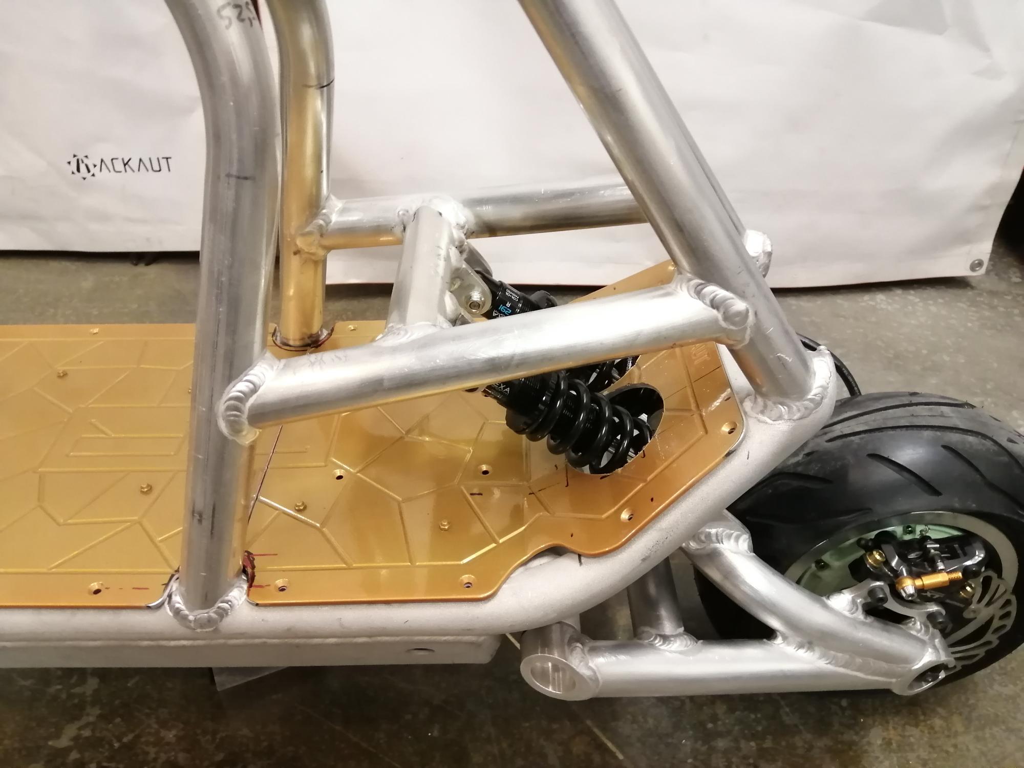

Скажите, вот вы собрали пробный самокат на гироколёсах. Получилось 20-25кг, консольное крепление колеса. Вы пытаетесь на этом прыгать, а оно такое... не особо прыгает. Хотя если спрыгивать.. но тут опять консольное крепление.. всё пойдёт винтом... Не понимаю чессговоря

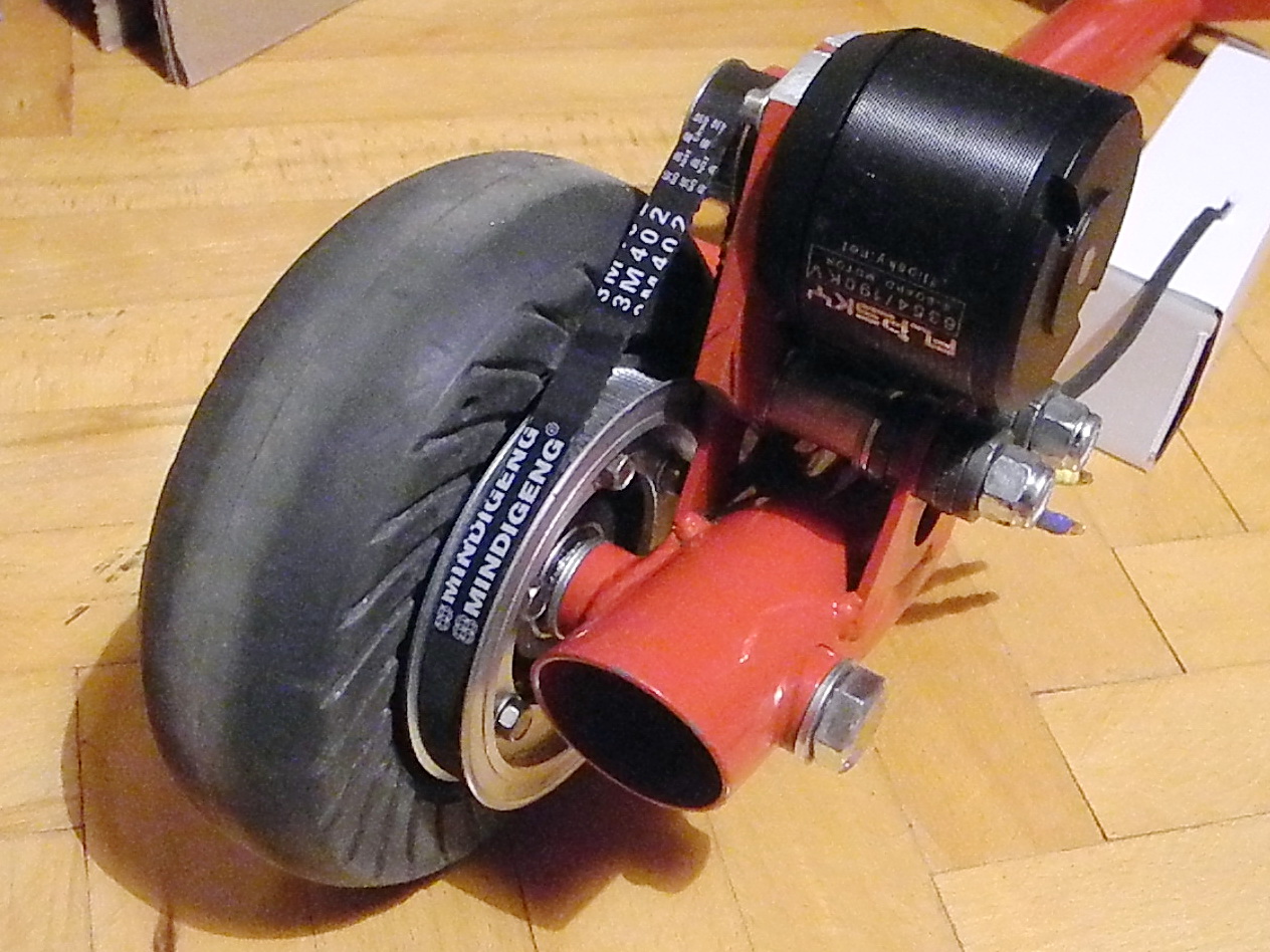

Цитата: БыстрыйВольт от 10 Дек. 2021 в 12:21любая эестремальная колесная техника- это прежде всего шасси и в мире электросамокатов еще никто кажется не сделал подходящего
ВЫ просто не в теме вообще...
Вот конкретный донор для такого проекта; https://www.avito.ru/moskva/tovary_dlya_detey_i_igrushki/samokat_fox_pro_gp-04_pochti_novyy_2189629614
Только с приводом подумать.
Мне он просто не нужен, а так давно забрал бы..
Вот ещё шикарный донор: https://www.avito.ru/moskva/tovary_dlya_detey_i_igrushki/samokat_vzroslyy_bu_2189672700
Рулевой стакан жёсткий с рамой, привод на место тормозного диска. Колёса пневматика.
ЦитироватьЛибо редукторное лёгкое колесо. Если переделать велосипедное под диаметр самоката - будет сумашедшая динамика (и смешная скорость)))
Кроме моторколёс есть гораздо более привлекательные приводы для такого рода техники.
БыстрыйВольт
Цитата: Иван Сусанин от 10 Дек. 2021 в 13:18Ширина (ну, толщина) железа (или ширина магнитов), Количество жил, и диаметр провода в пучке. А то вполне возможно что ваши МК по мощности только в детский самокат годятся.
Я так понимаю, по этим показателям можно посчитать мощность двигателей? Можете рассказать как?)
Цитата: _Os от 10 Дек. 2021 в 13:28консольное крепление колеса. Вы пытаетесь на этом прыгать, а оно такое... не особо прыгает. Хотя если спрыгивать.. но тут опять консольное крепление.. всё пойдёт винтом... Не понимаю чессговоря
Да не, какие консольные крепления, мы не на мото гп) Выпрессовать старую ось, обмерить и нарисовать новую под нужный тип крепления, выточить ось (очень надеюсь обойтись без поверхностной закалки, но будем посмотреть), запрессовать на место. Это как раз то, что я могу сделать не задавая вопросов :-)
Я хочу сделать хорошее шасси под такой типоразмер колес, можем эти моторы называть габаритными эквивалентами) Какой бы бабушковоз не получился- этого хватит на первое время, просто оценить конструкцию и сформулировать какие-то требования по энерговооруженности. Заодно и начну лучше ориентироваться в электронных компонентах и существующих технических решениях.
БыстрыйВольт
А сколько ампер должно быть на входе в контроллер? Везде только вольты входные, как на аккуме так и на контроллере, не могу понять :pardon:
Хочу купить ЛБП, в перспективе еще не раз им воспользуюсь. Буду пользоваться более мощными моторами, возможно до 60в, так что понятно что ЛБП должен 60в выдавать, а сколько ампер? Какой должна быть ЛБП в гараже, где планируют увлечься электротранспортом?
БыстрыйВольт
Извиняюсь, туплю, мощность на напряжение разделить и все ясно))
_Os
Электрика в вашем проекте - самая простая часть. Вы ее соберете за вечер. Единственно что вам еще потребуется - нормальный аккум. Тут уже на ваш вкус, но если вы действительно собираетесь прыгать, то полагаю что аккум должен быть лёгким и давать нормальный ток на 2 контроллера.
Есть у вас уже наброски как всё будет выглядеть? Вам самому тогда станет понятней какой аккум вам нужен и куда вы его поставите.
ЗЫ, какой в итоге размер магнитов у вас в моторе?
ЗЗЫ, да и еще остается вопрос развесовка самоката с 2-мя моторами и одним совсем разная. А уж если вы планируете 2 мощных мотора, то прыгать на самокате в 30кг, это то еще удовольствие. Хотя это теория я например на дуалтроне не прыгал  :pardon:
