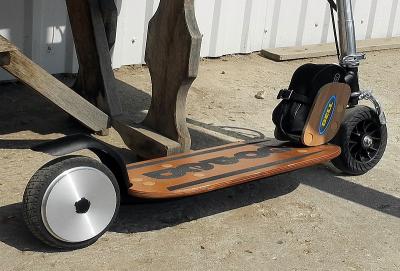

rx3avs
#52
Цитата: БыстрыйВольт от 11 Дек. 2021 в 12:08На родном гироскутеровском аккуме такой запас хода
На родном гироскутерном аккуме в лучшем случае 15км.
Это с одним колесом, и довольно лёгким наездником, типа такой конструкции:
