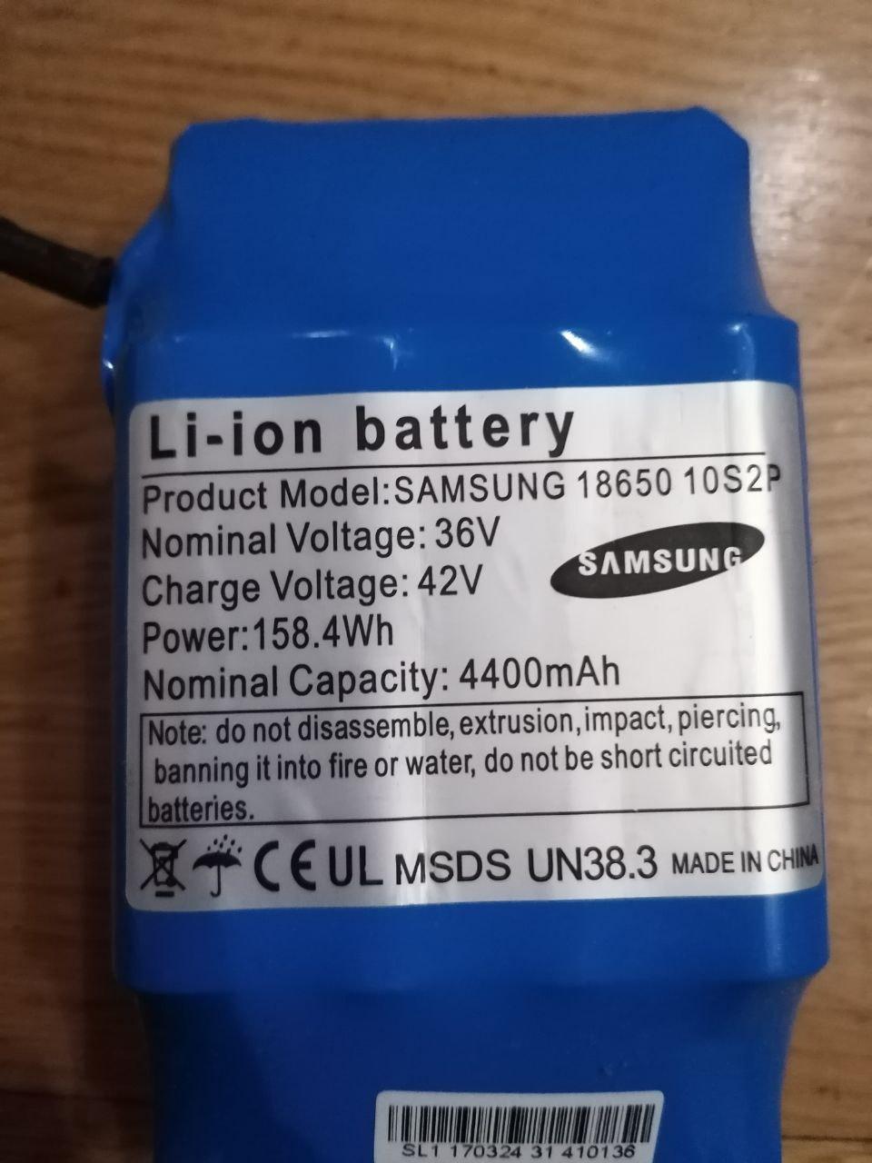

Кстати, как проверить литиевый аккумулятор, когда его покупаешь?

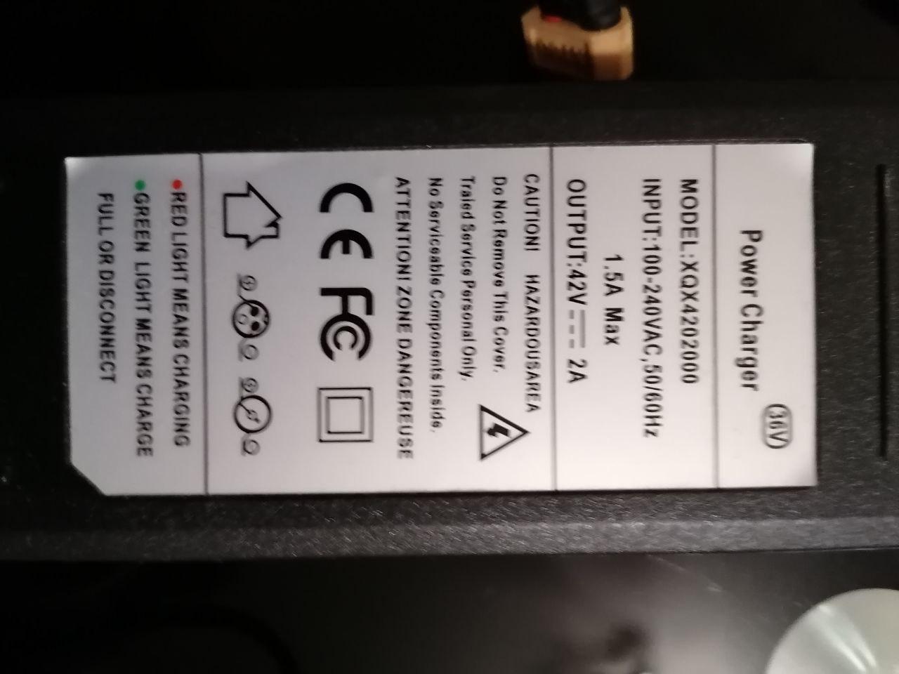

Можно ли перепаять штекер на заряднике от гироскутера и с его помощью заряжать аккум от того же гироскутера или аналогичный?
Можно ли использовать зарядник от гироскутера как блок питания?
Характеристики зарядника и контроллера такие

Пока не понятно что вы хотите заряжать? Что за аккум? Если на 36В 10 последовательно банок Li-ion (10S), То да, вам нужен блок питания на 42В. Если каждая банка у вас по 4.2В в максимальном заряде.
Но вы понимаете да, что вам нужна балансировка обязательно. Без нее кто-то из банок перезарядится и бахнет. Как бахает литий наверное видели.
Вот канал на ютубе неплохой по аккумам, поизучайте.

Цитата: _Os от 11 Дек. 2021 в 00:26Пока не понятно что вы хотите заряжать? Что за аккум? Если на 36В 10 последовательно банок Li-ion (10S), То да, вам нужен блок питания на 42В. Если каждая банка у вас по 4.2В в максимальном заряде.
Ну вот имеющийся от гироскутера или его аналог

Про ваш аккум... Разберите его и замерьте напряжение на каждой из ячеек. Это вам скорей ради понимания что внутри и как. Потом этот аккум можно разобрать для фонарика  ;-D. Это если там есть элементы заряженные до 3В (это прям самый край). Ниже 3В в помойку сразу.

Цитата: _Os от 11 Дек. 2021 в 00:47Про ваш аккум... Разберите его и замерьте напряжение на каждой из ячеек. Это вам скорей ради понимания что внутри и как. Потом этот аккум можно разобрать для фонарика  . Это если там есть элементы заряженные до 3В (это прям самый край). Ниже 3В в помойку сразу.
Это хорошо, а если не про мой, но про такой же? Вот я допустим пошел и купил себе аккум для гироскутера, точно такой же- как мне его проверить на работоспособность?

Смотрите. Основные характеристики аккума. Напряжение и ток который он может отдать (не умерев при этом).
Напряжение можно замерить вольтметром. С током сложнее. Нужно нагрузить аккум (подключить известную вам нагрузку) и посмотреть как сильно "просело" напряжение. Но тут сложность в том что вам не верится что аккум от гирика г-но  :pardon:. Он может и не г-но если вы будете ездить 5км/ч как гирик и весить как ребенок.
ЗЫ Кстати в той статье, ссылку на которую я вам кидал в конце как раз ваш случай - разбор "сдохшего" аккума от гирика )))
