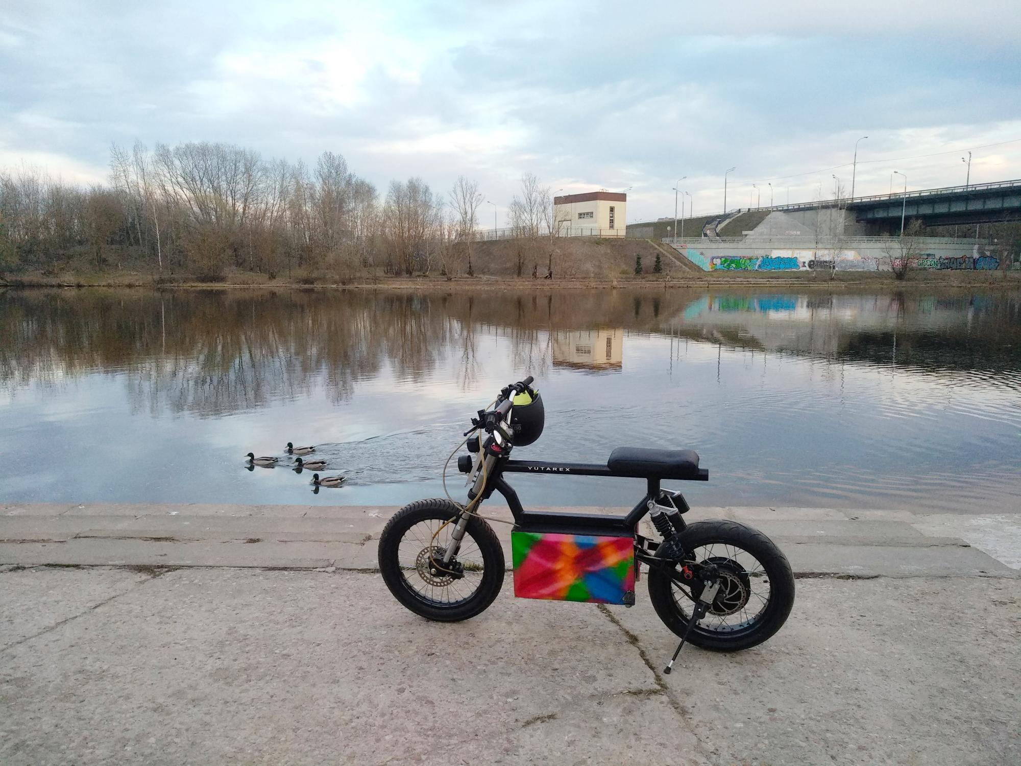

Цитата: yutarex от 19 Март 2023 в 22:08

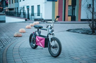

Немного весеннего гламура никогда не помешает  B-)  :el01:
КМК подход-супер как именно электро,но как всегда это бывает с нашим братом-отсутствует чувство меры :-D,вот с этими крышками для акков как раз тот случай.Непонятно такое внимание как к гламурному цвету,так и глыбокой  рифлённости.Просится нямного поскромнее.
Еслиб с такими крыхами Филя Киркоров выезжал на сцену...одно дело,но...
yutarex

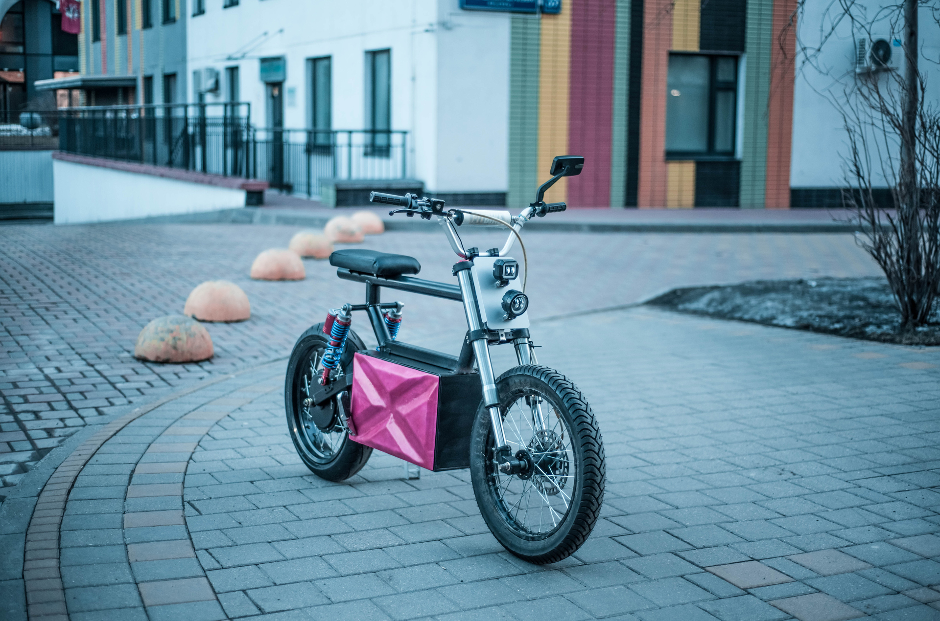

Коробов аккумуляторных разработано несколько типов. Боковые крышки к ним двух видов. На стеклопластиковых крышках глубокие Х-образные выемки - по сути эти крышки являются бамперами защищающими аккумулятор. Сейчас на прототипе эти крышки прочные, композитные. Но в дальнейшем они будут из АВS пластика, по этому такие глубокие выемки. Цвет крышек разумеется может быть любым. Мы подумали "а почему на электро мотоциклах ездят только мужчины? Это ведь идеальный транспорт для женщин - лёгкий и максимально простой в управлении". По этому сделали женскую версию с розовыми крышками, под цвет лака на ногтях или туфель. А разноцветная версия крышек была задумана специально для выставки.

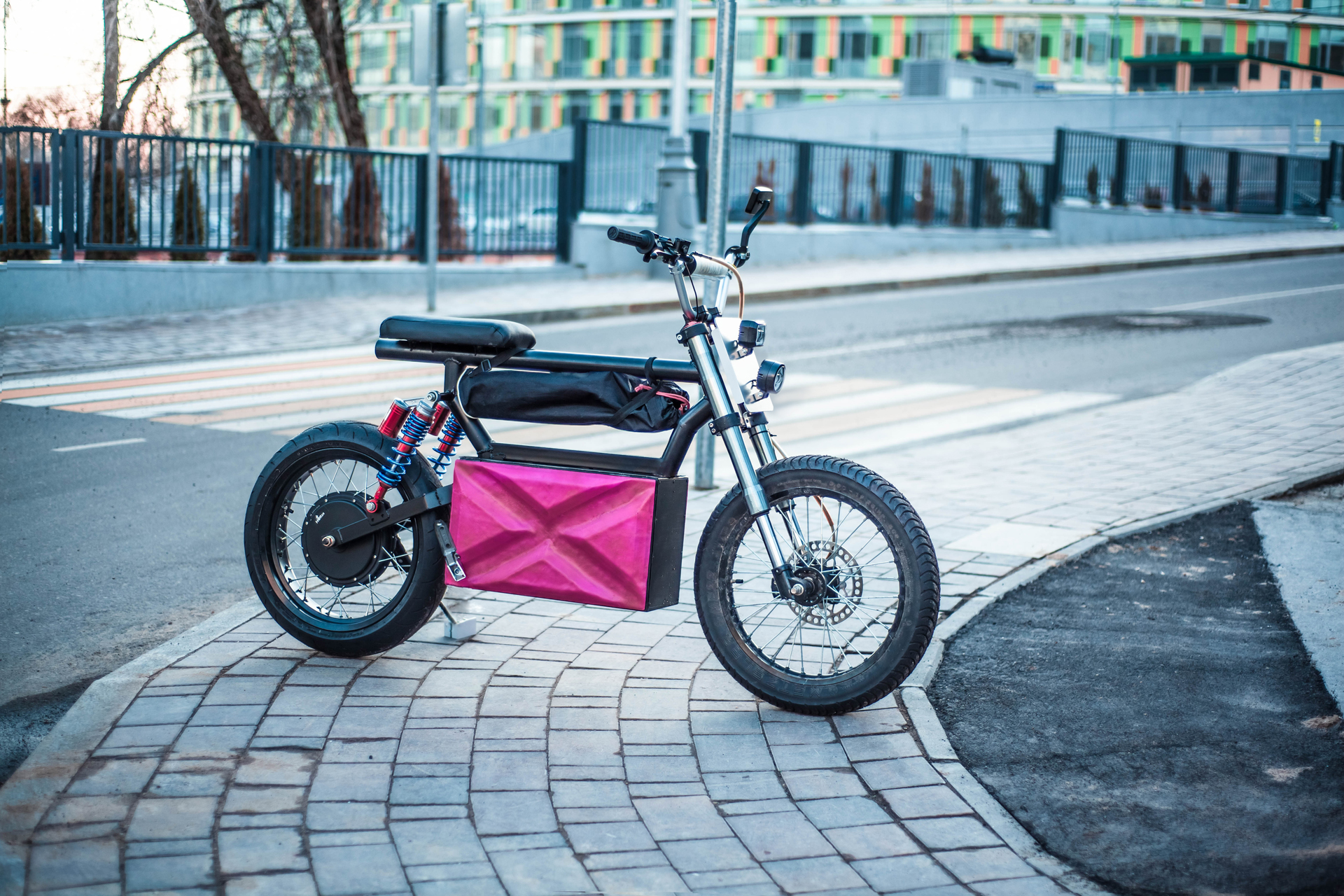

yutarex
Барракуда на Московском мотофестивале.
Бензиновых мотоциклов было более 10 000. Электрических не больше сотни. Нет, будущее еще не настало...

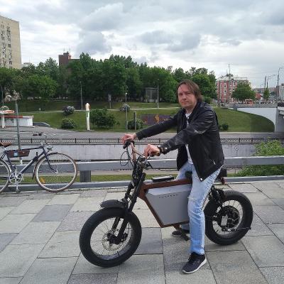

Я пока что ничего не продаю, по этому на сайте только общая информация. Сайт-визитка. Занимаюсь разработками, прототипированием, испытаниями и экспериментами.
На данном фото электробайк из серии U-5, который называется Барракуда. В прошлом году этот прототип проходил ходовые испытания, в том числе и зимние, а сейчас я просто катаюсь на нем по своим делам. Длина байка 1800мм, высота по седлу 800мм. Колёса фэт 20". Покрышки 20х4.0. Мотор сейчас установлен ДД 1.5кВт (конструкция позволяет использовать и 3кВт).  Контроллер Адаптто Мини-Е. Батарея тестовая LiFePo4 23Ач 60В. Этой батареи хватает на 61км пробега в нормальном городском цикле. Общий вес байка с моей батареей около 50кг. Литий-иона в эту раму поместится максимально около 60Ач при том же напряжении. Езжу по дорогам общего пользования по всем правилам, соблюдая скоростной режим установленный для мопедов. Электробайками предназначенными для развлечений не занимаюсь. По этой причине и педальки на свои байки не ставлю. Это утилитарное городское транспортное средство подпадающее под категорию "мопед". Соответственно для его управления нужны права категории М. На байк получен патент. С сертификацией всё сложно, но работы в этом направлении ведутся.  Возможно когда нибудь он будет произведен мелкой серией и появится на дорогах страны.

Рост райдера не знаю. Не выше 180см.
Да, с цветным боксом это U-6 Replicant.
Габаритные размеры те же что и у Барракуды. Мотор 3кВт. Вес около 70кг.

Не знаю почему всех тянет в лес и в грязь  :bn: Конструирую именно городские байки. Это скрэмблеры - по лёгкому бездорожью могут ехать, но не более того. Эндурики не люблю и их без меня полно кто разрабатывает. На дорогах общего пользования U-6 проходит неровности как обычный дорожный мотоцикл. На U-5 велосипедная вилка так себе отрабатывает удары, с мотоциклетной не сравнить, но там фэт колёса помогают. Воздушные велосипедные вилки ставить на электробайк бессмысленно - только пружинно-масляные. Тормоза на U-6 от питбайков типа Ирбис или Кайо. Тормоза на U-5 велосипедная гидравлика. У велотормозов есть проблема - колодки быстро изнашиваются.
