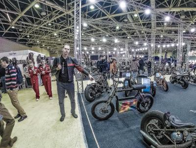

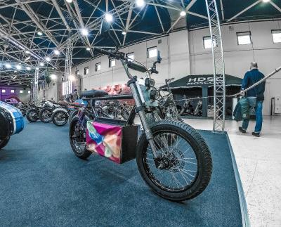

На выставке "Мотовесна 2023" команда Yutarex показала электрический мотоцикл "Replicant". Дизайн и конструкция электробайка навеяны фильмом "Бегущий по лезвию". В этом фильме показано будущее, в котором люди достигли небывалого технологического прогресса, но находятся в упадке и закате цивилизации.
Мы решили пофантазировать на тему того, как бы выглядели транспортные средства созданными людьми, обладающими знаниями, при этом испытывающими нищету и сильную нехватку ресурсов. Они могут производить высокотехнологичные продукты только кустарным способом.
Кстати боковые накладки байка разукрашены разным цветом потому что у людей в будущем дефицит цветной краски - выдавливают остатки из пустых баллончиков  :pardon:
