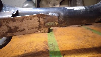

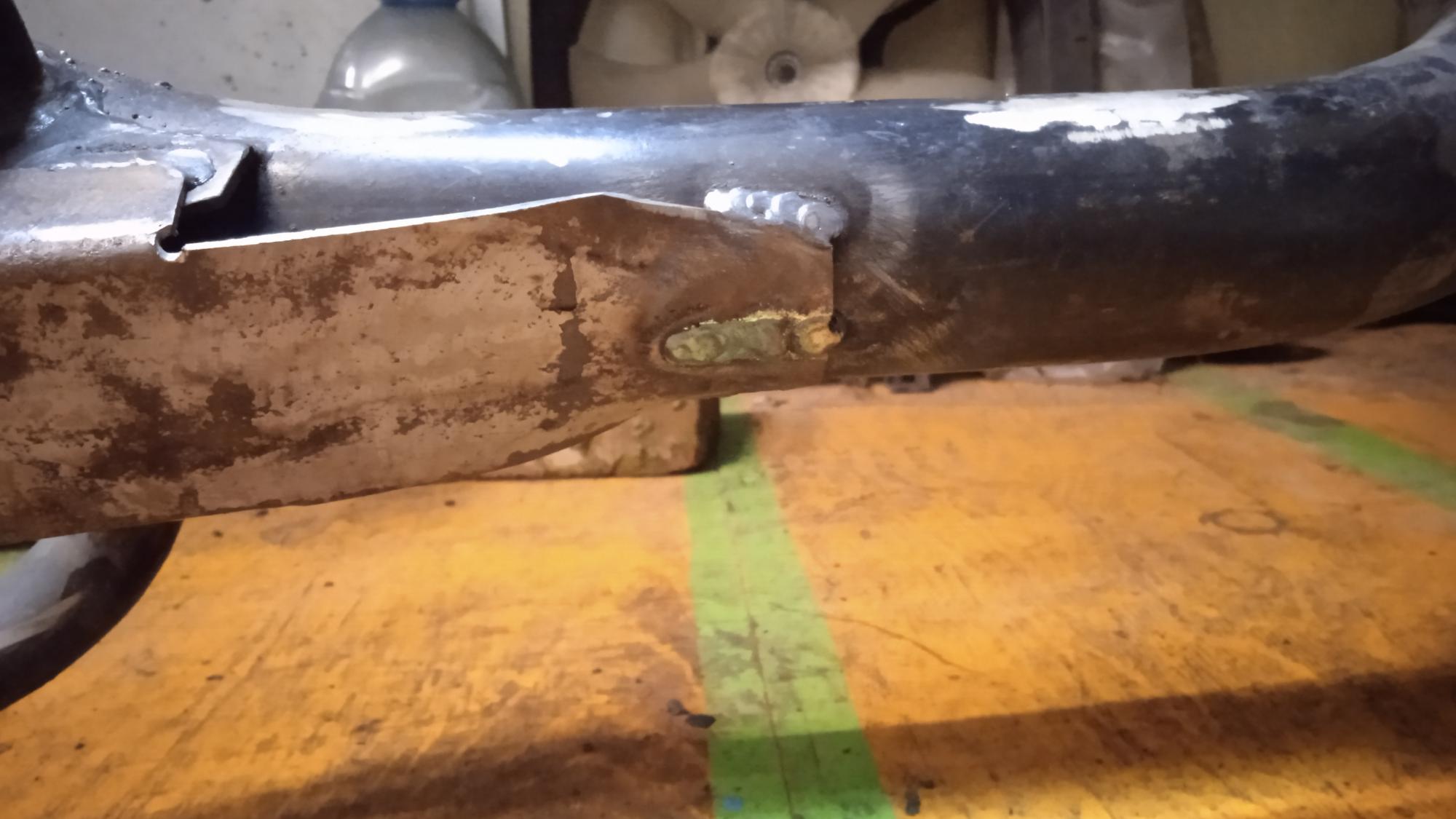

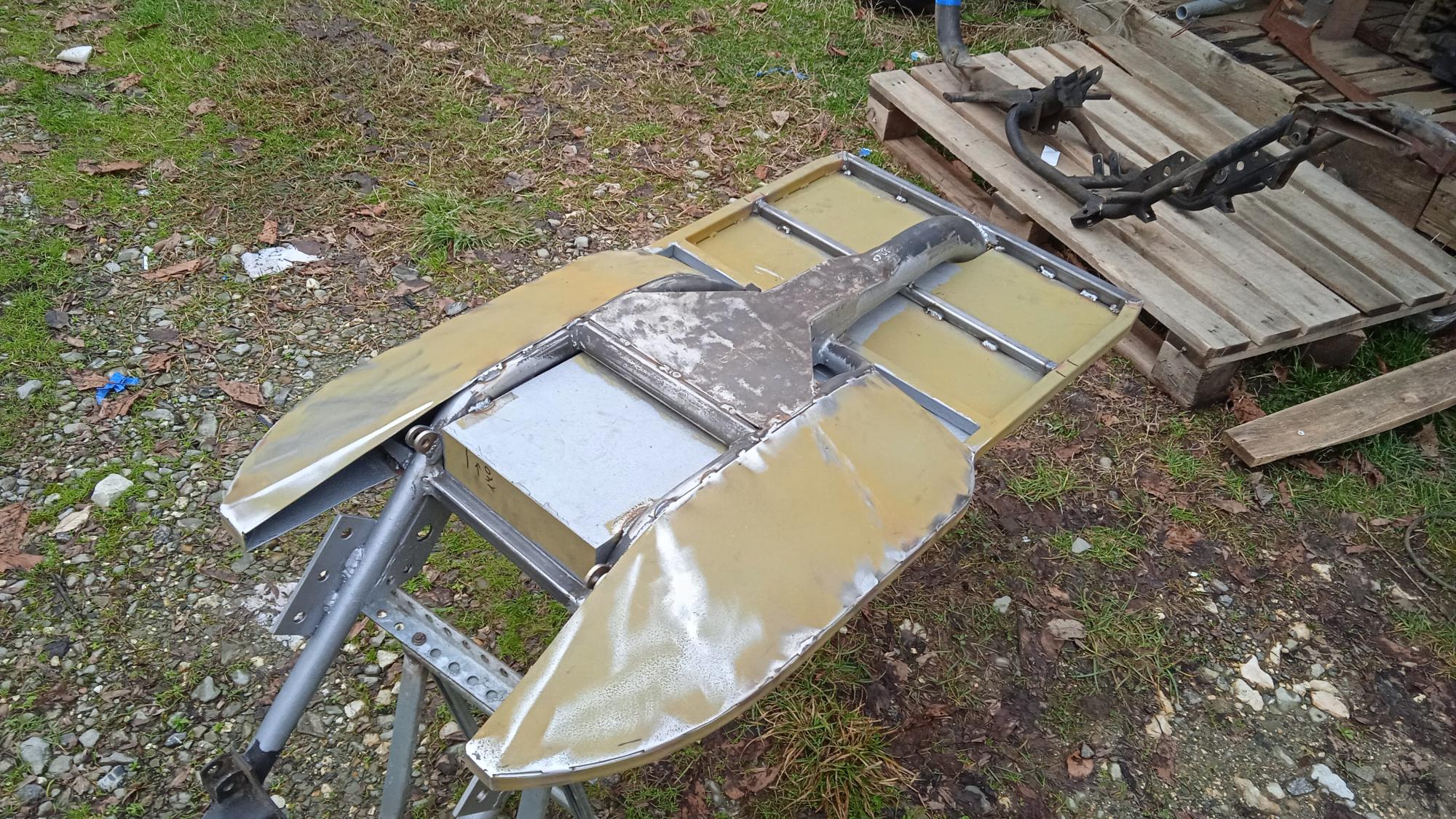

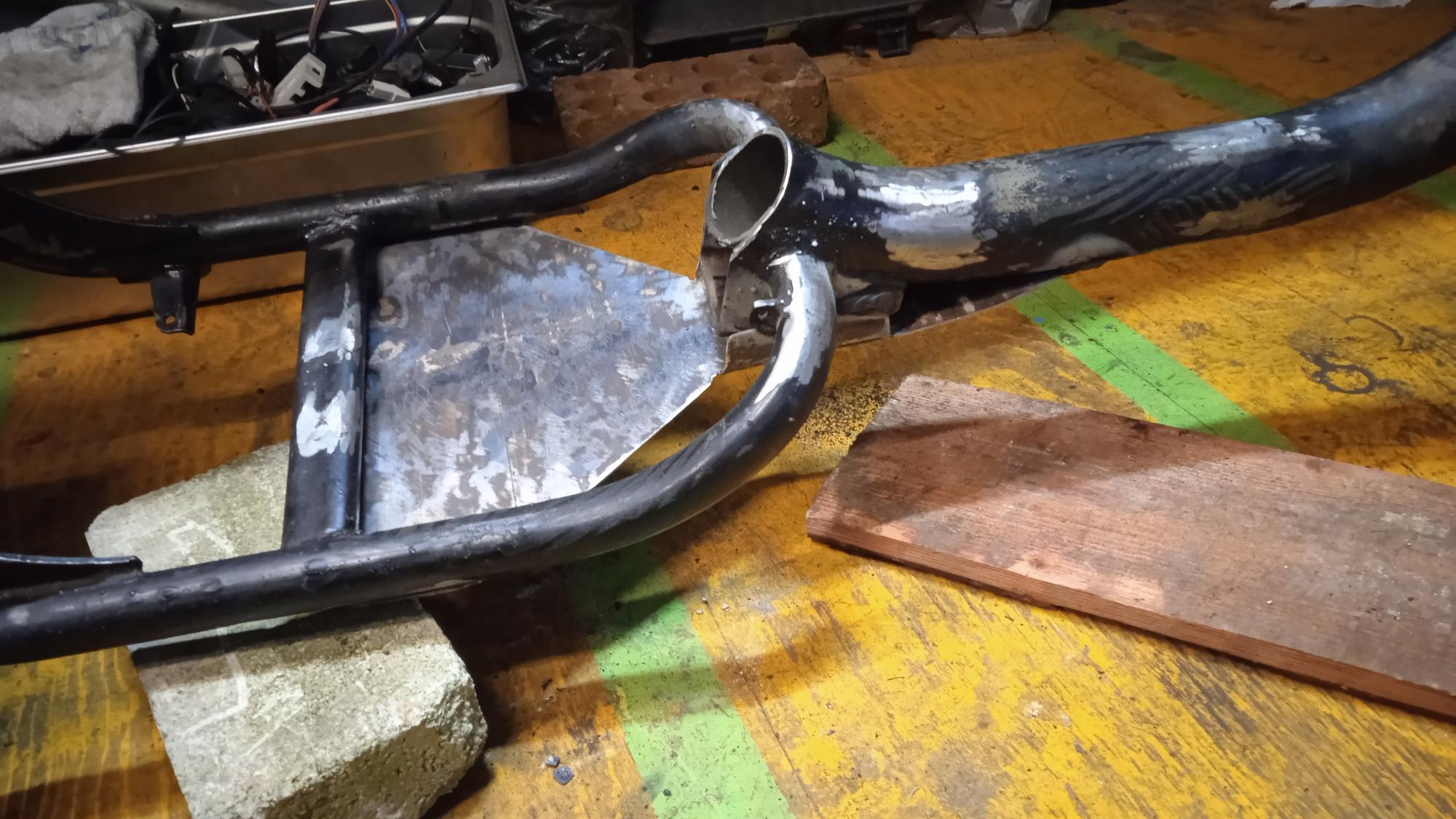

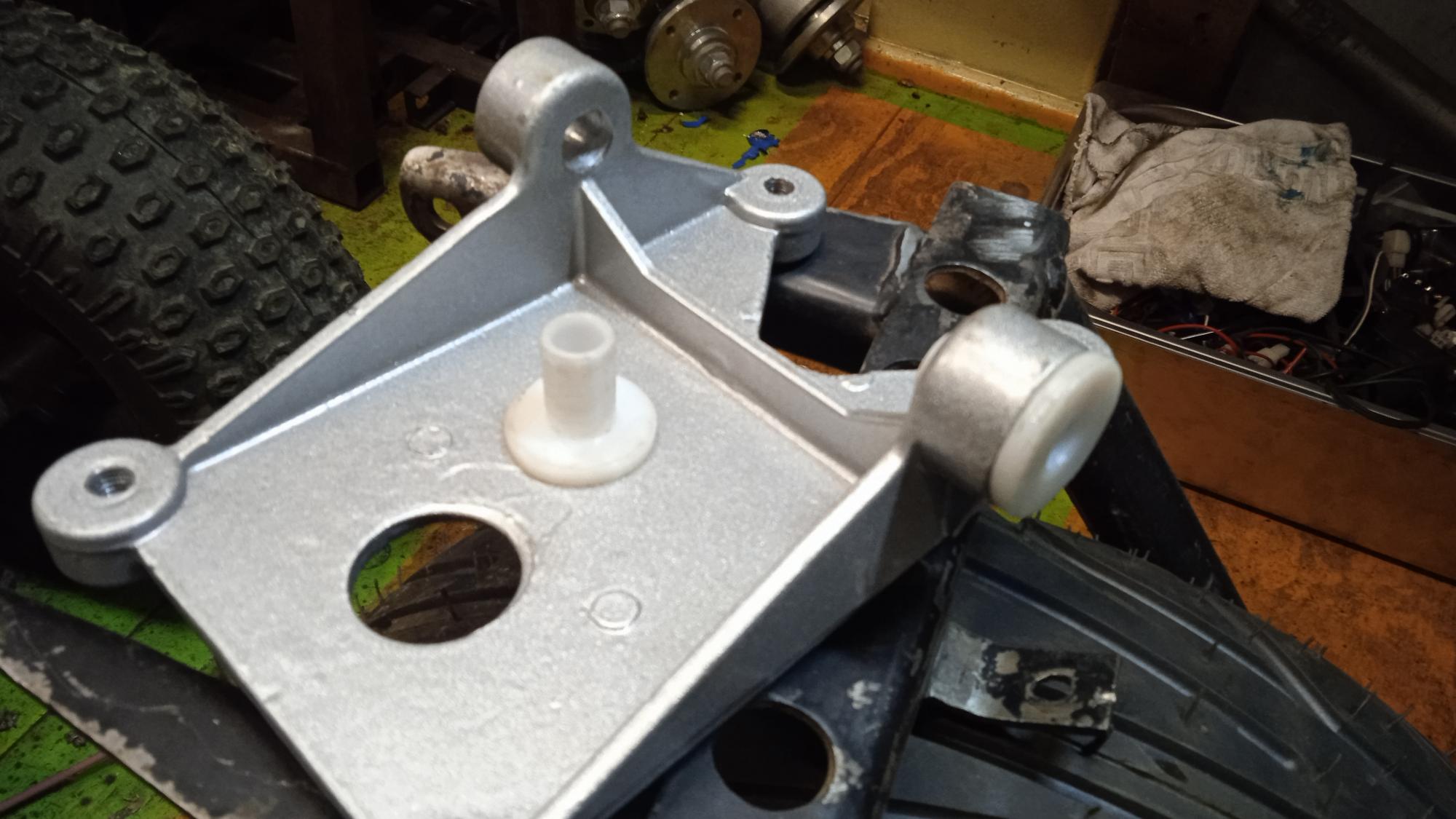

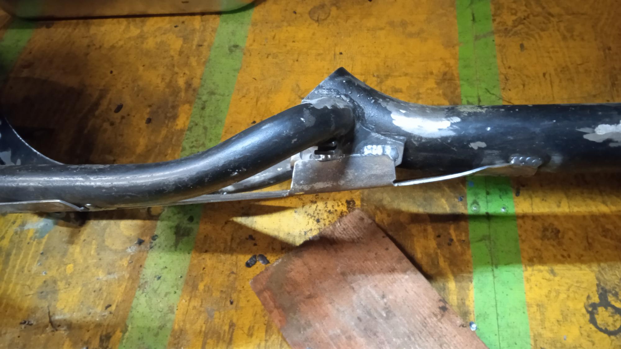

Вот так выглядит заводская стыковка сегментов рамы.

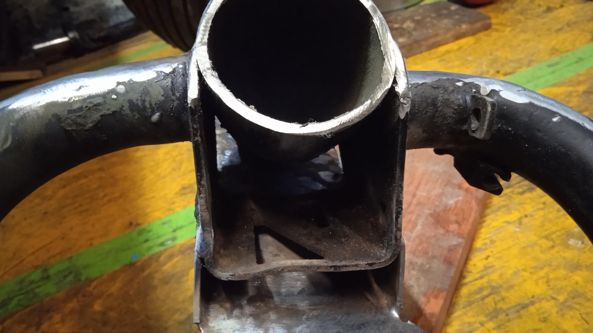

Добавлено 30 Дек. 2021 в 10:02
Усиление рамы.
Чуть-чуть токарки.
Задний суппорт

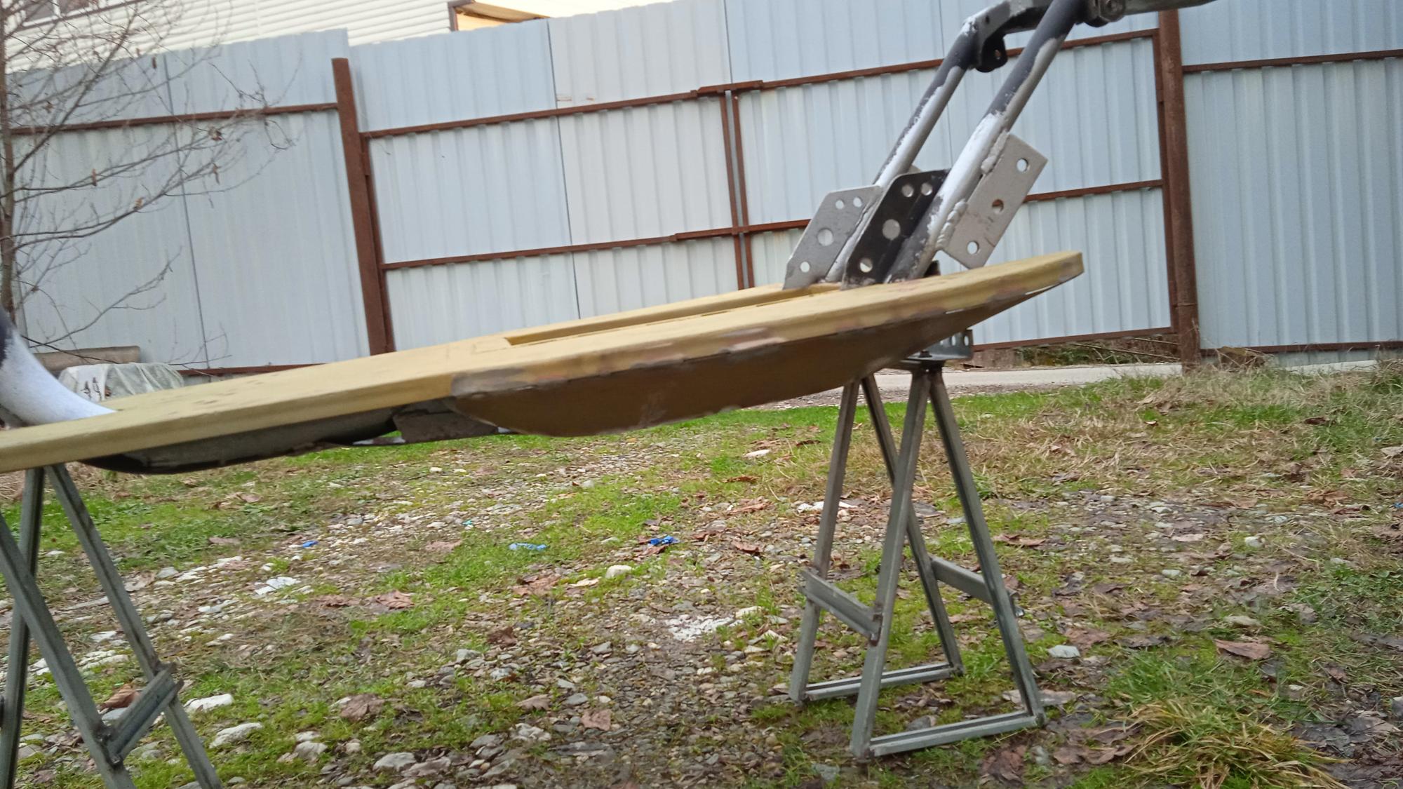

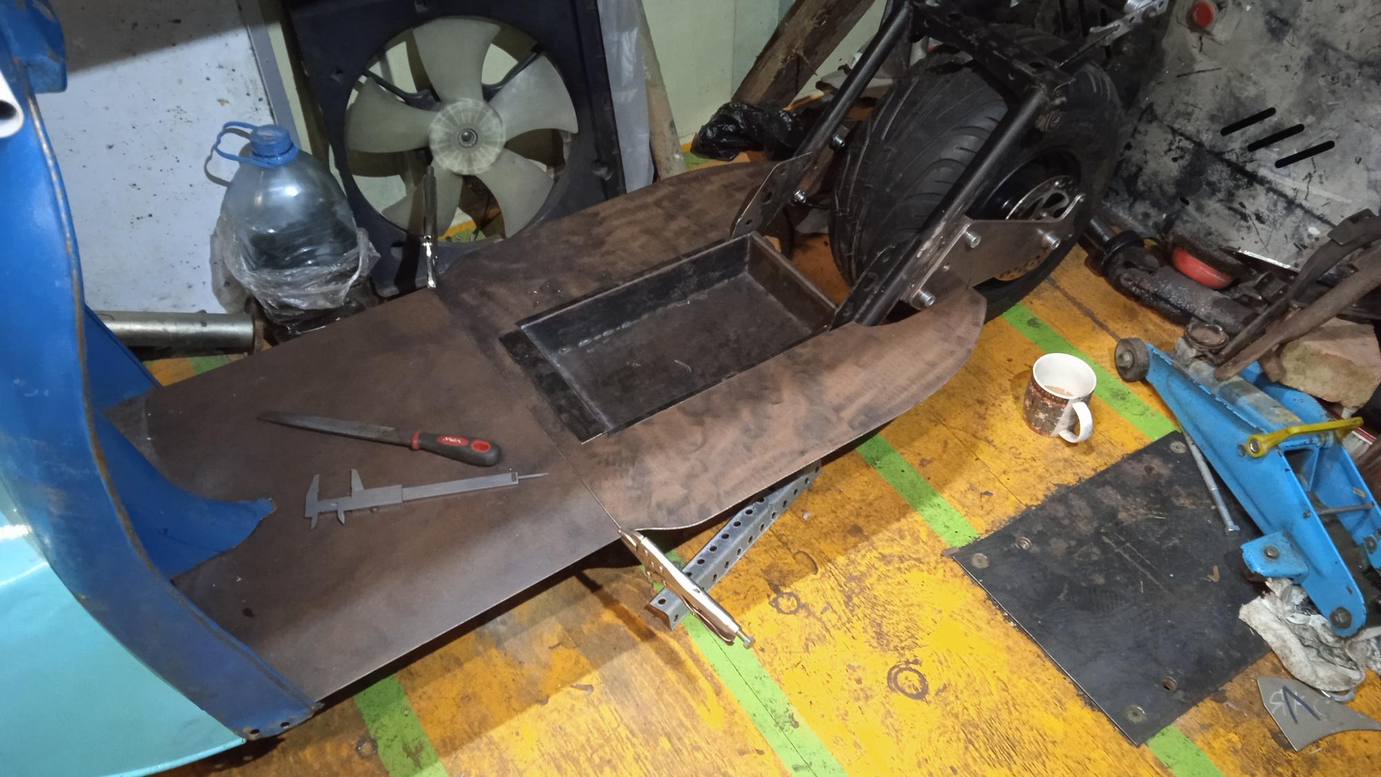

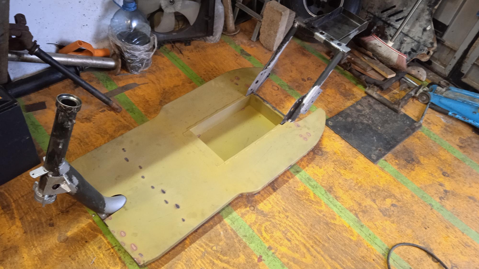

В общем долго мучался с полом и было принято решение его выбросить и изготовить новый.
П.С. Почти самокат,а кто может похвастаться шириной деки в 560мм  :laugh: :laugh: :laugh:

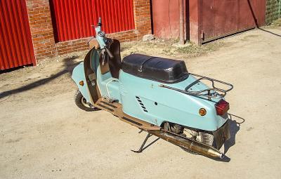

Работа продолжается, сейчас работаю с "мангалом".

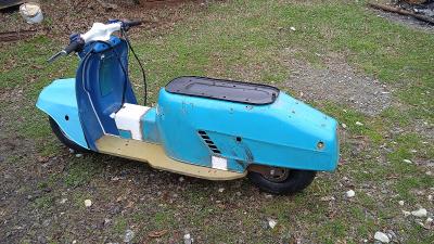

Ну вот,по совету камрадов сделал доки на электромотороллер "габаритный макет" мотороллера "Тулица". :kidding:

Bidjik93

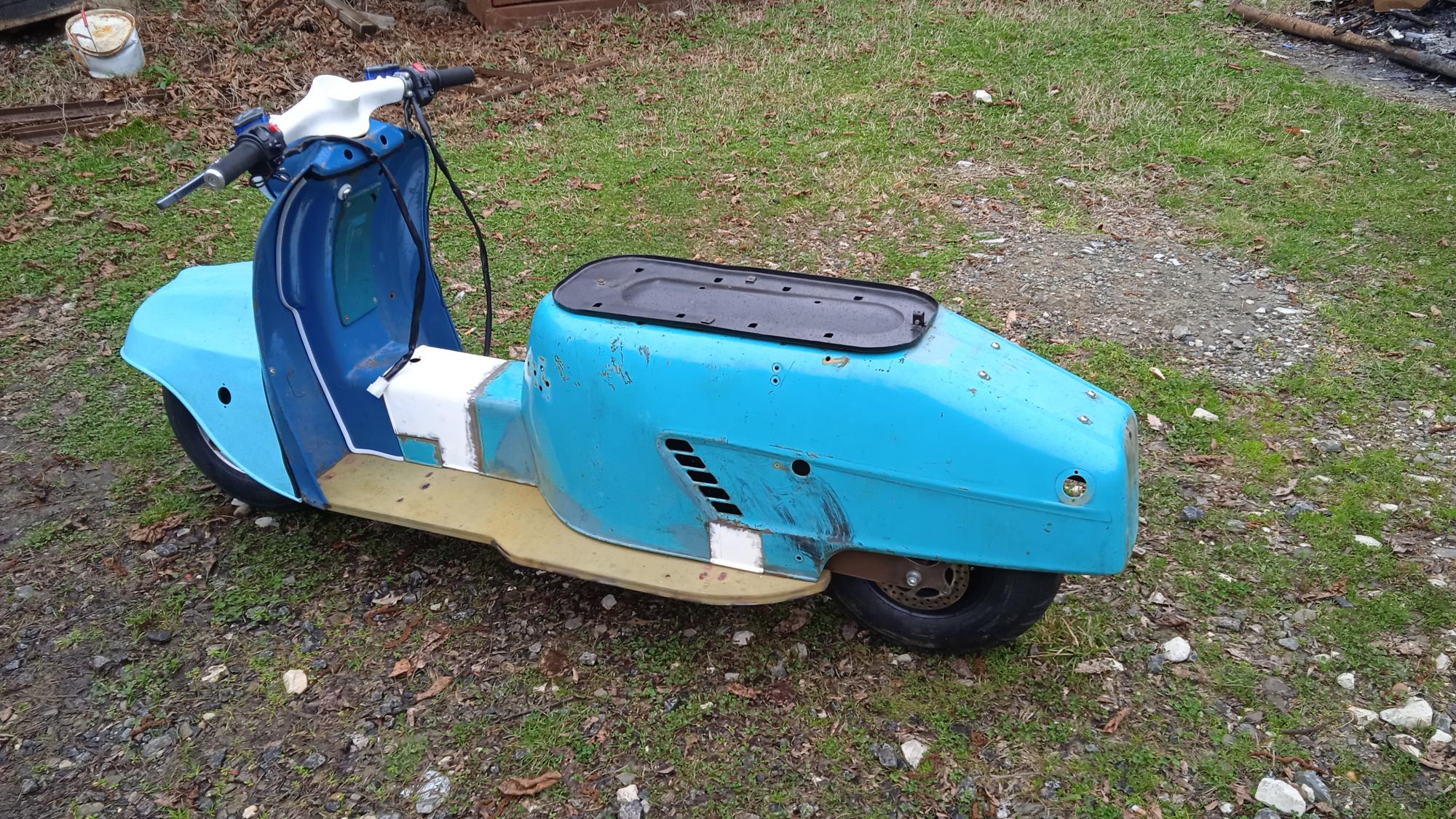

"Дека" изготовлена на 95%. Пол теперь стал несъёмной частью рамы.
Опыт - сын ошибок трудных.
Bidjik93

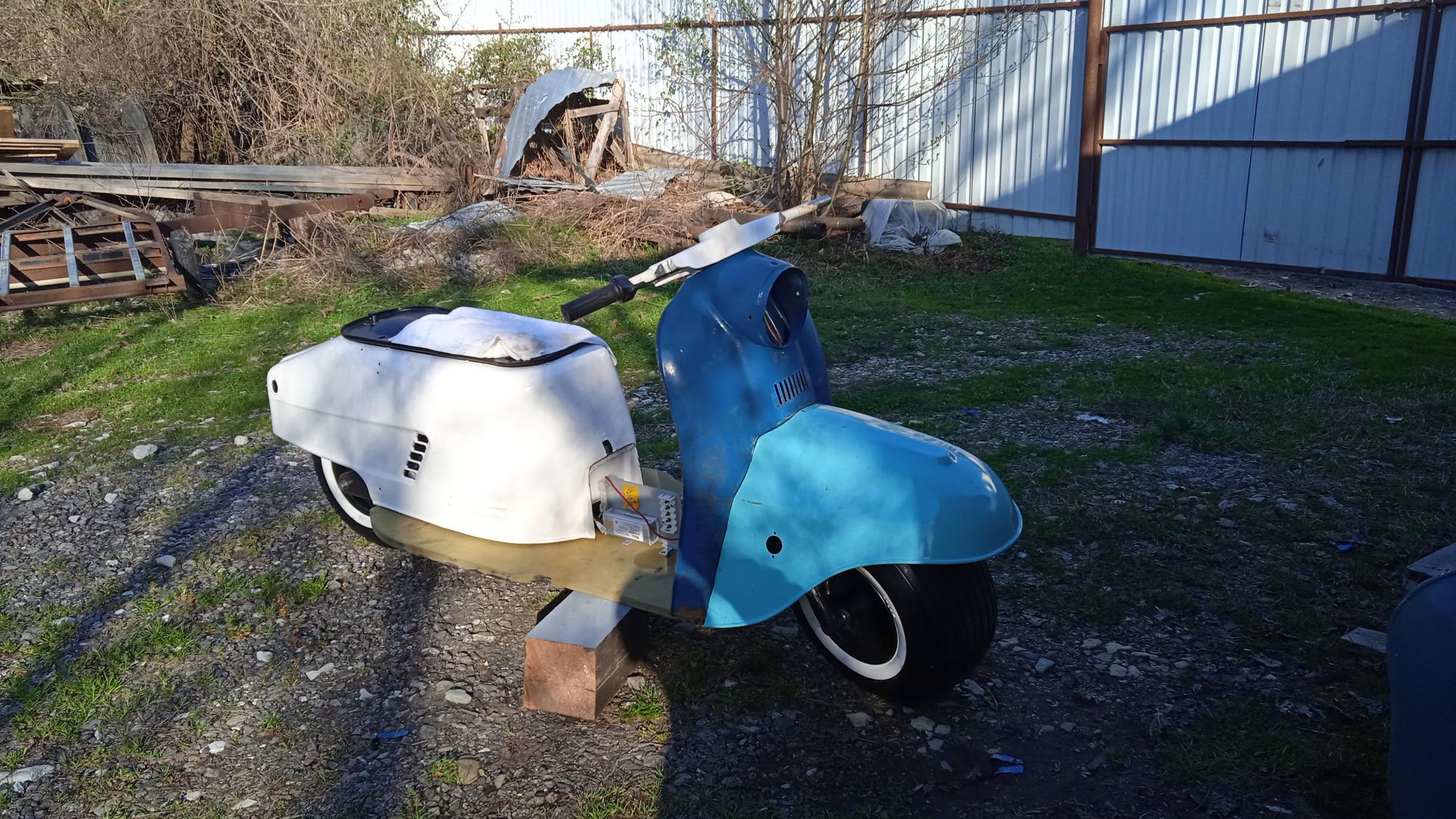

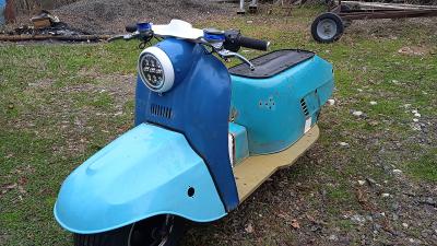

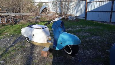

На сегодняшний день. Примерка и первый раз за рулем посидел.  %-)

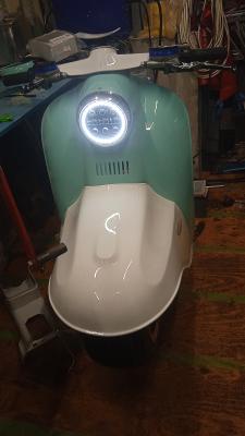

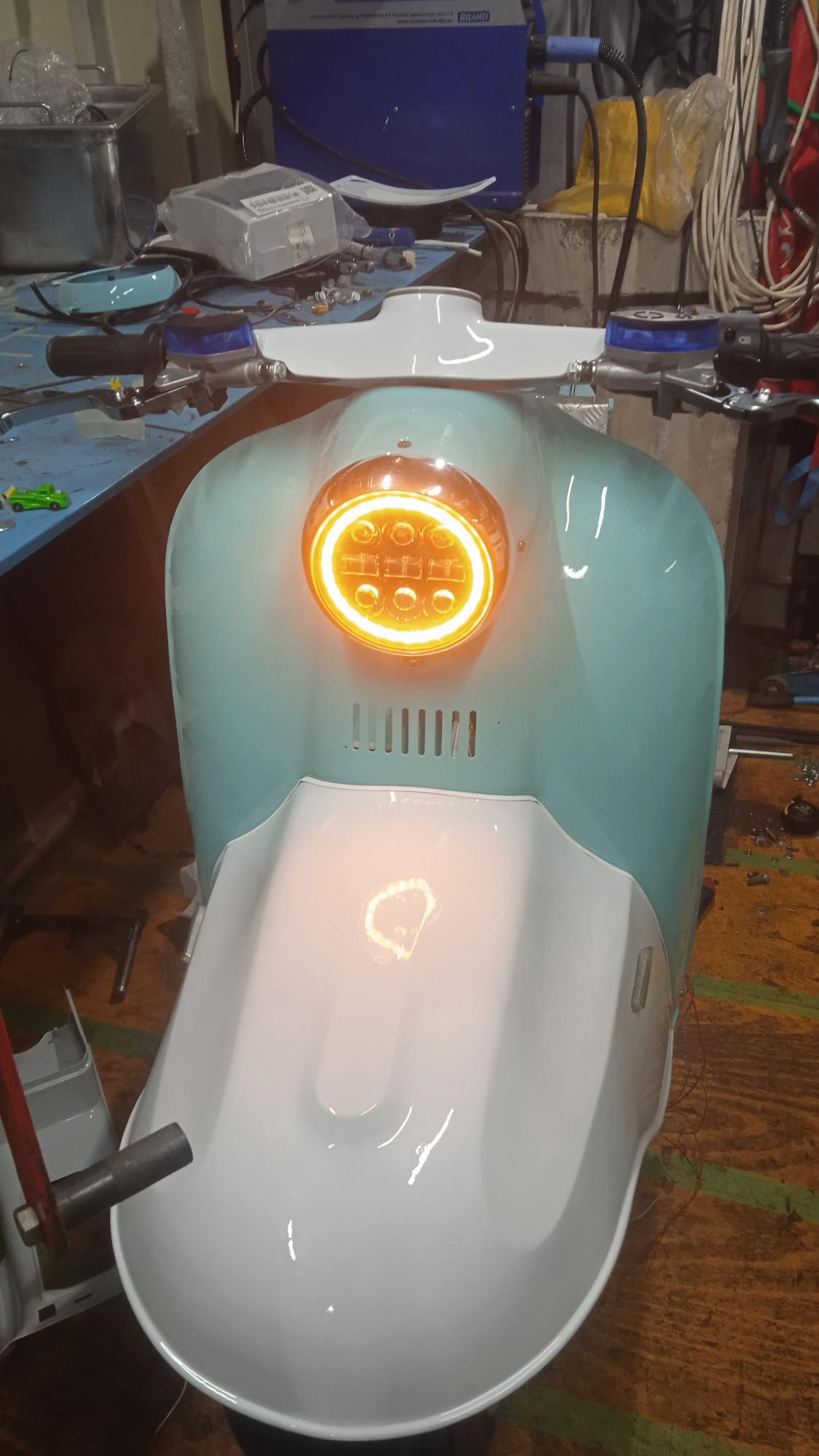

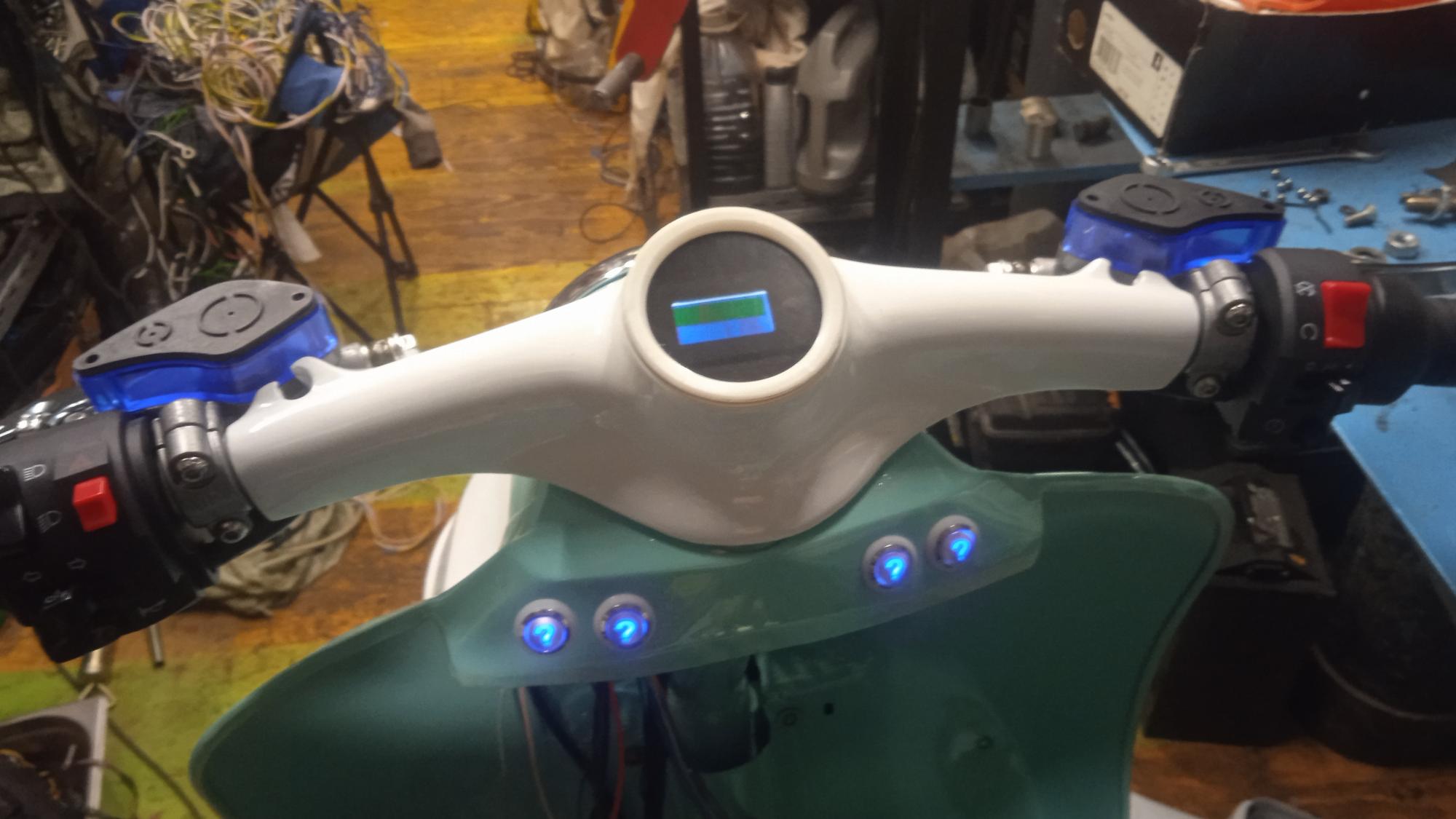

Добавим ещё чуть-чуть ретро  :ah:
Добавим тот же стиль в кнопочки и замочки :ah:

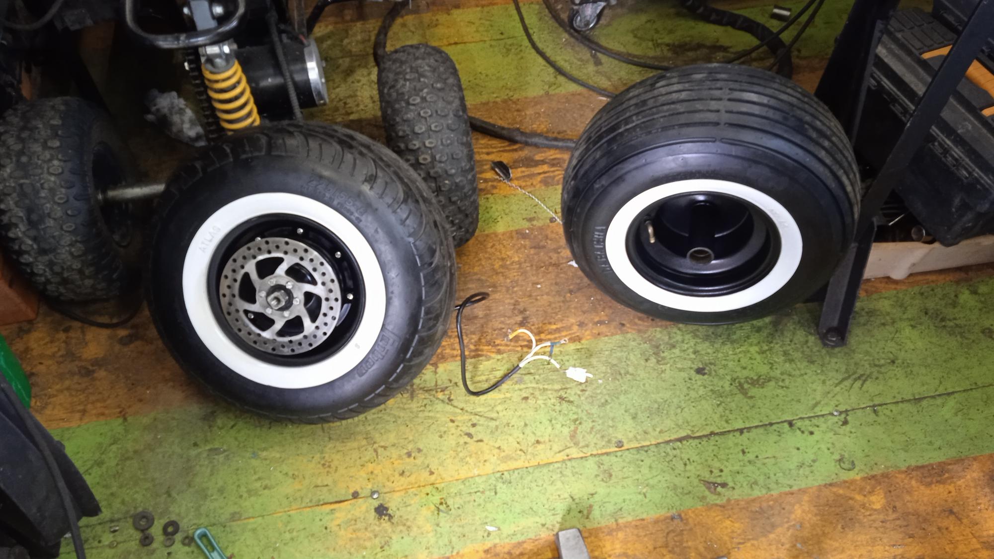

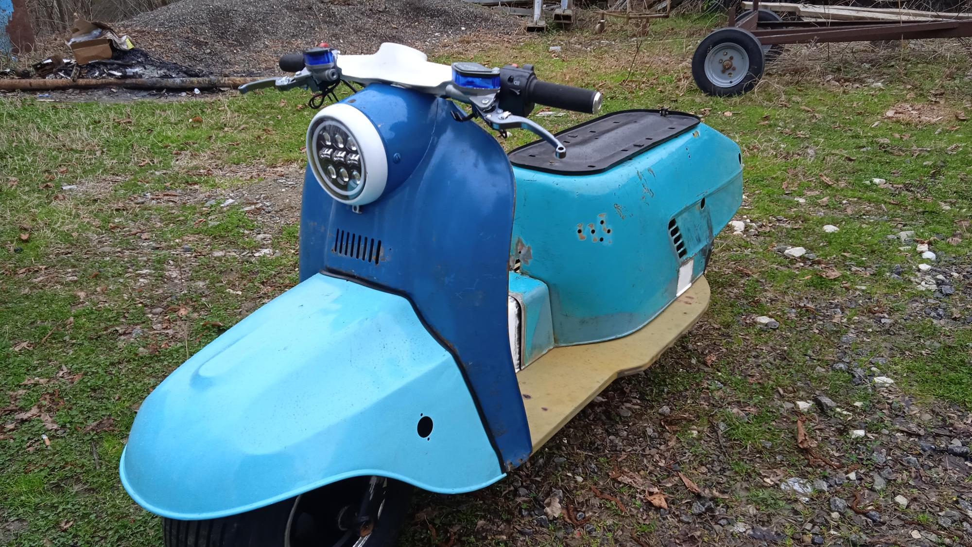

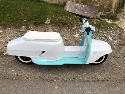

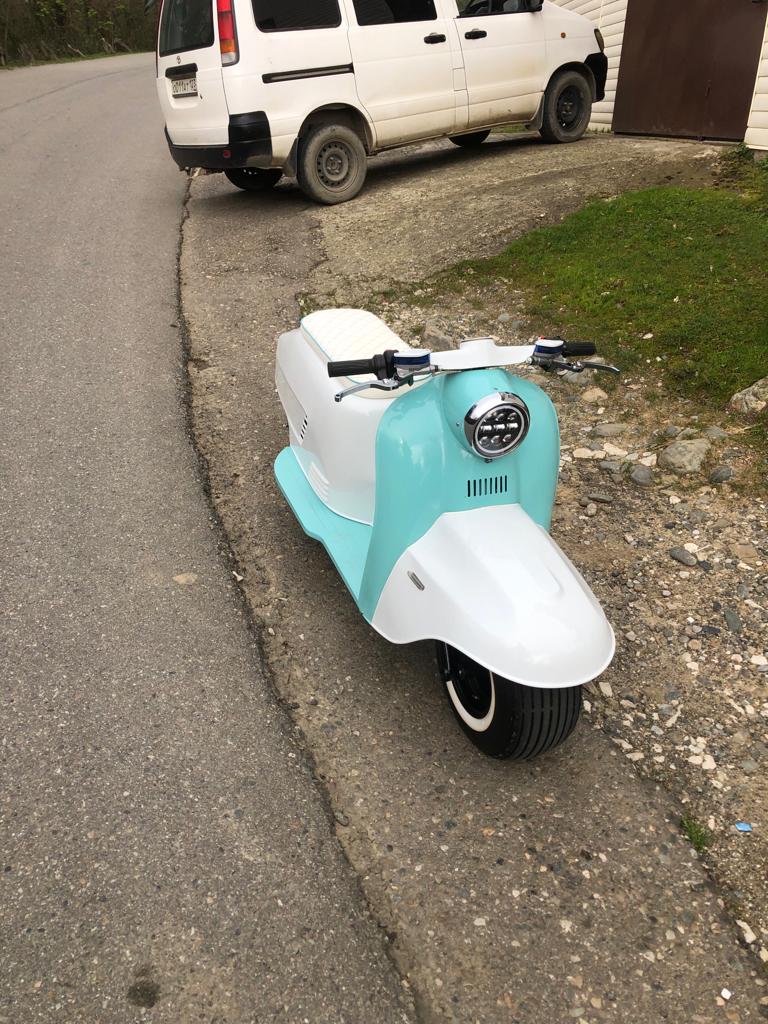

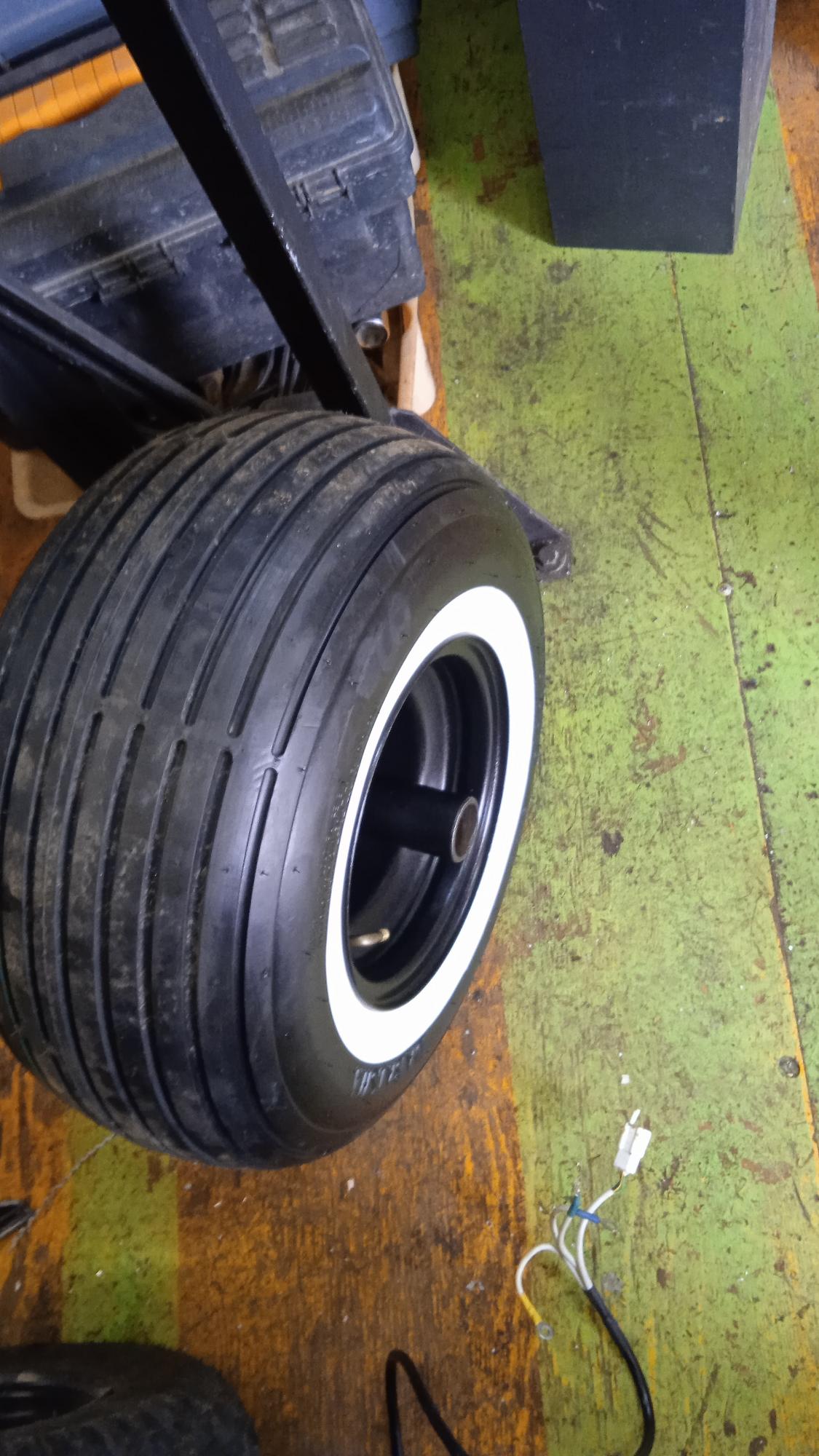

Всем привет! :hello:
Сегодня первый раз прокатился на мотороллере  %-)
Ну не много о грустном  :facepalm: - выставка к которой я его готовил начнётся уже послезавтра.
Заявку на участие уже снял :-(
А может и к лучшему это, уже торопится не буду,может подумаю над какой-то подвеске, более старательнее поработаю по деталям и т.д.

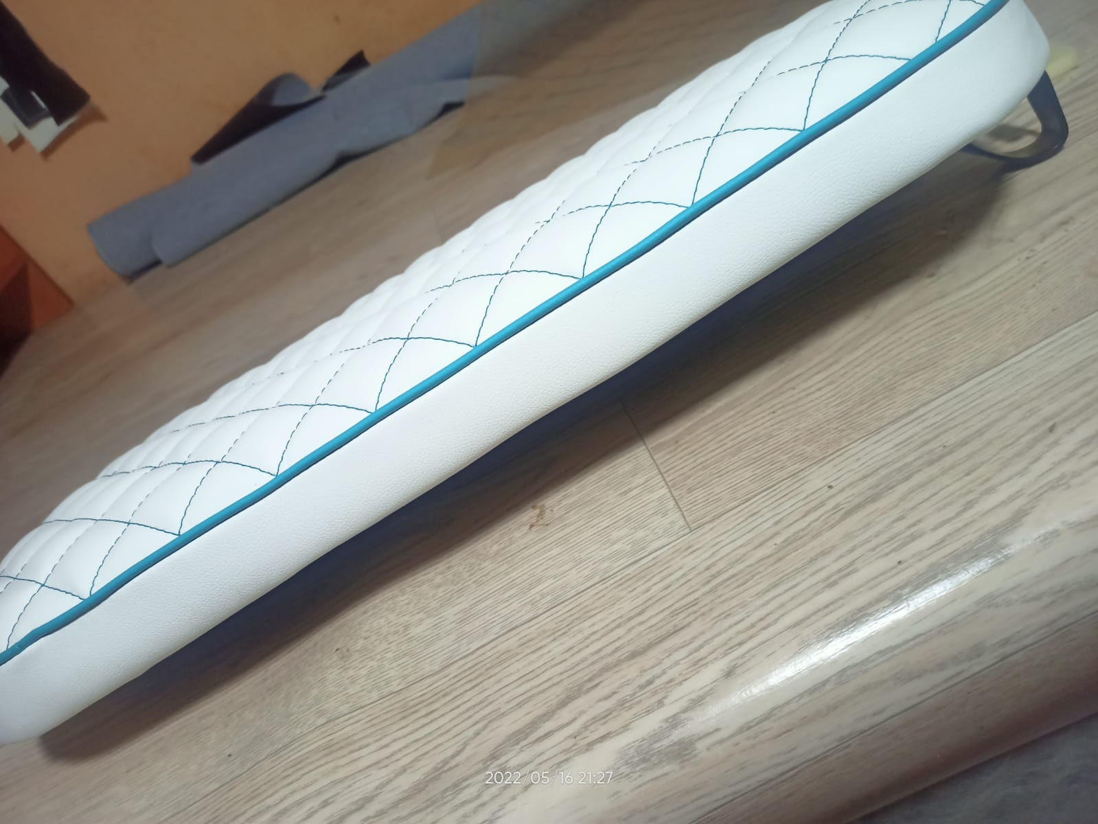

Bidjik93
Всем привет!
Пока все детали кузовные у маляра.

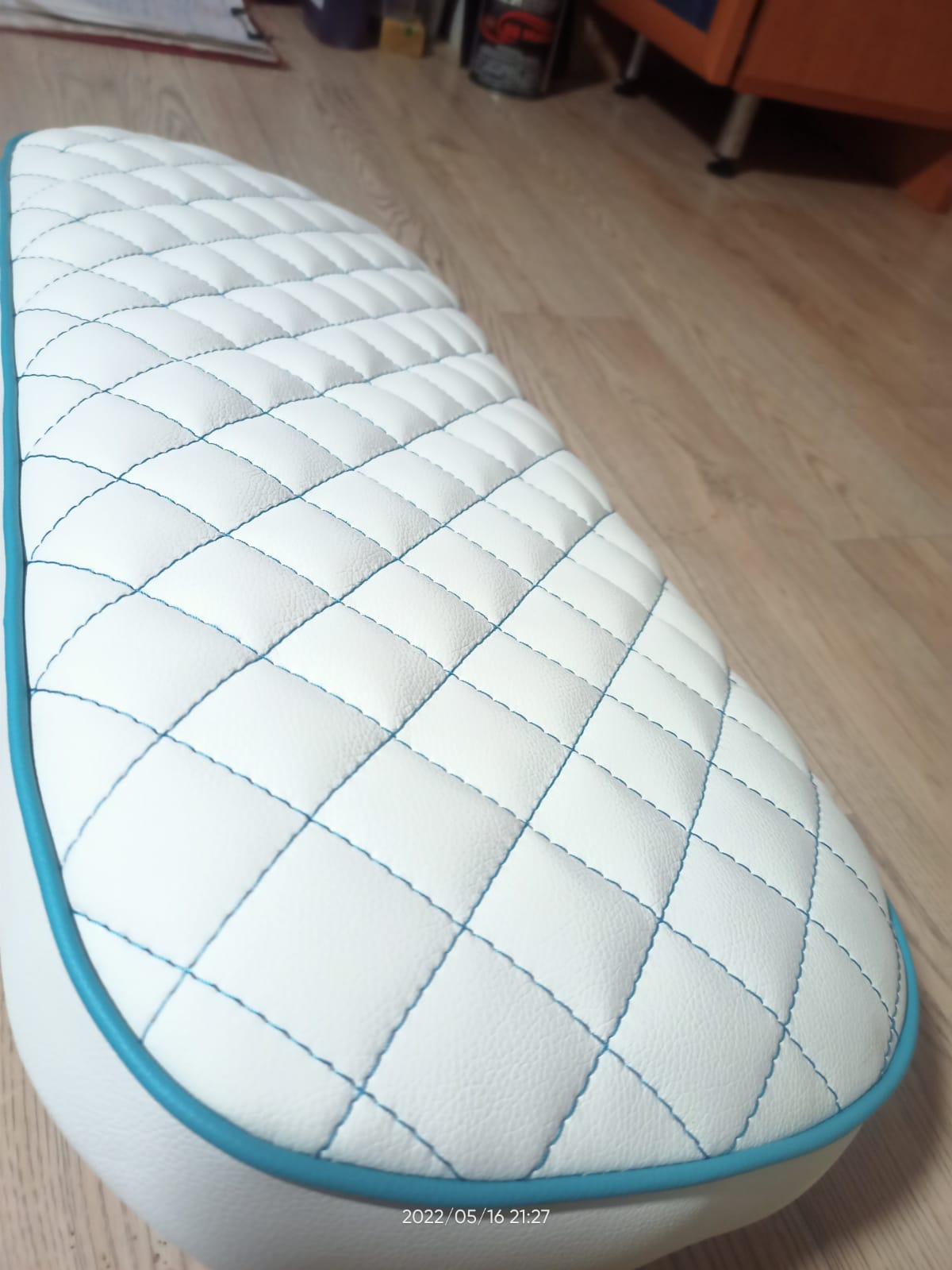

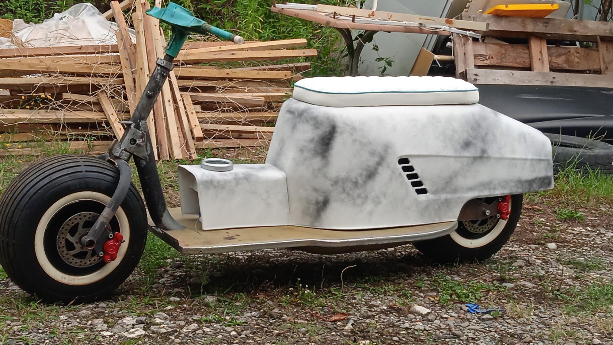

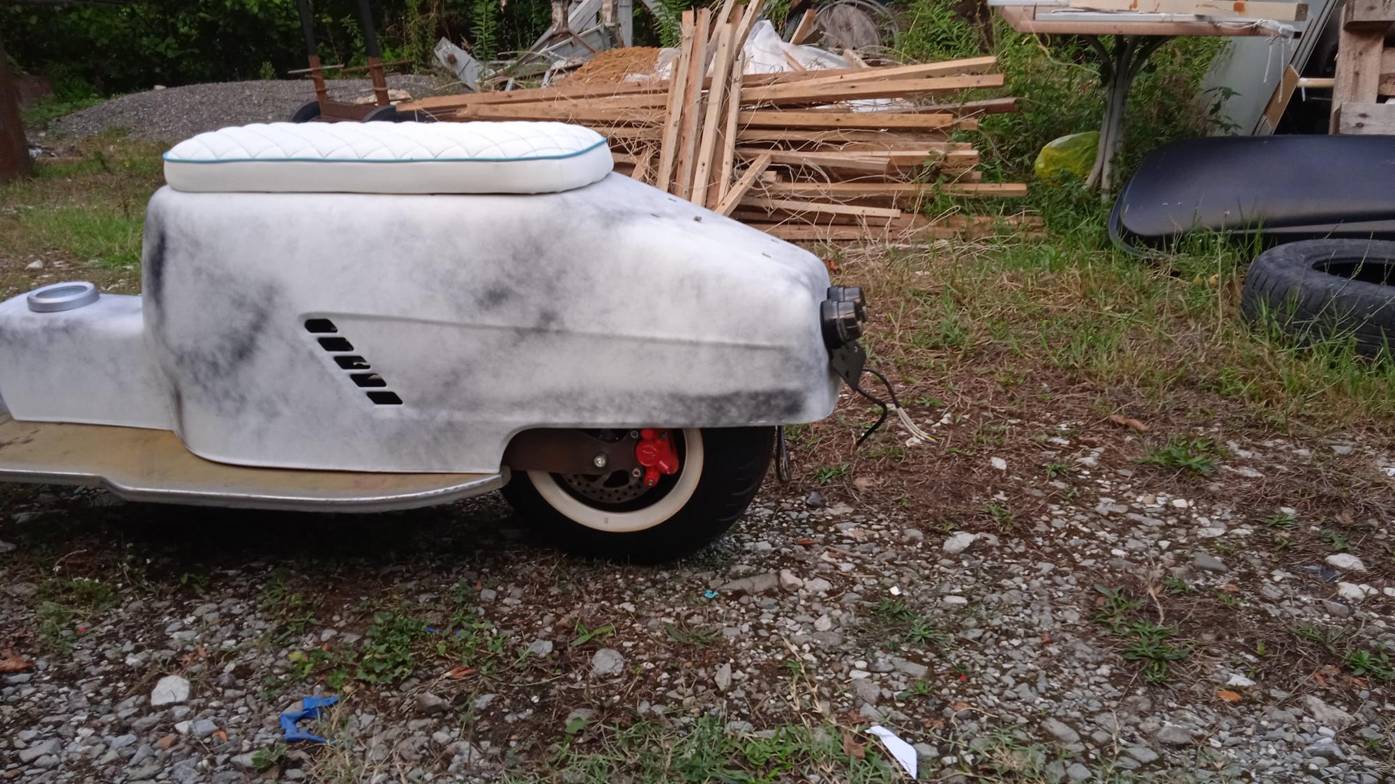

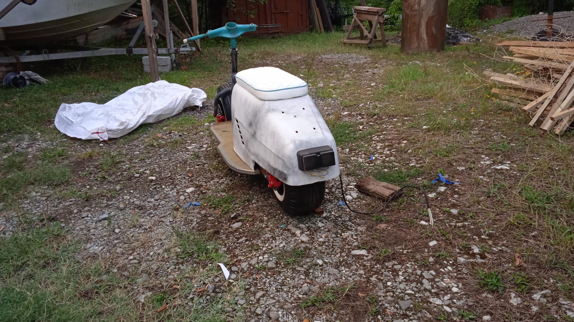

Поделюсь с вами радостью - сидение готово!

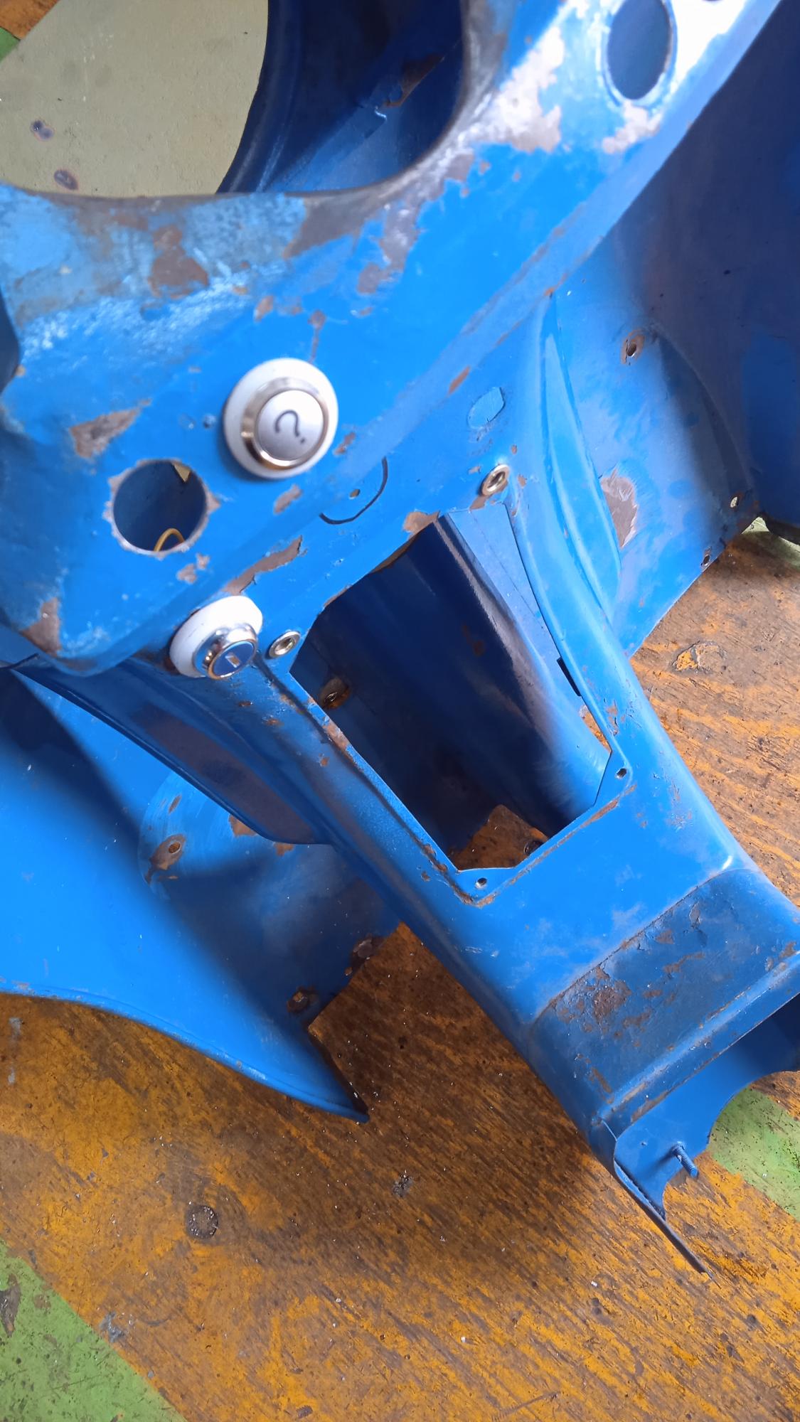

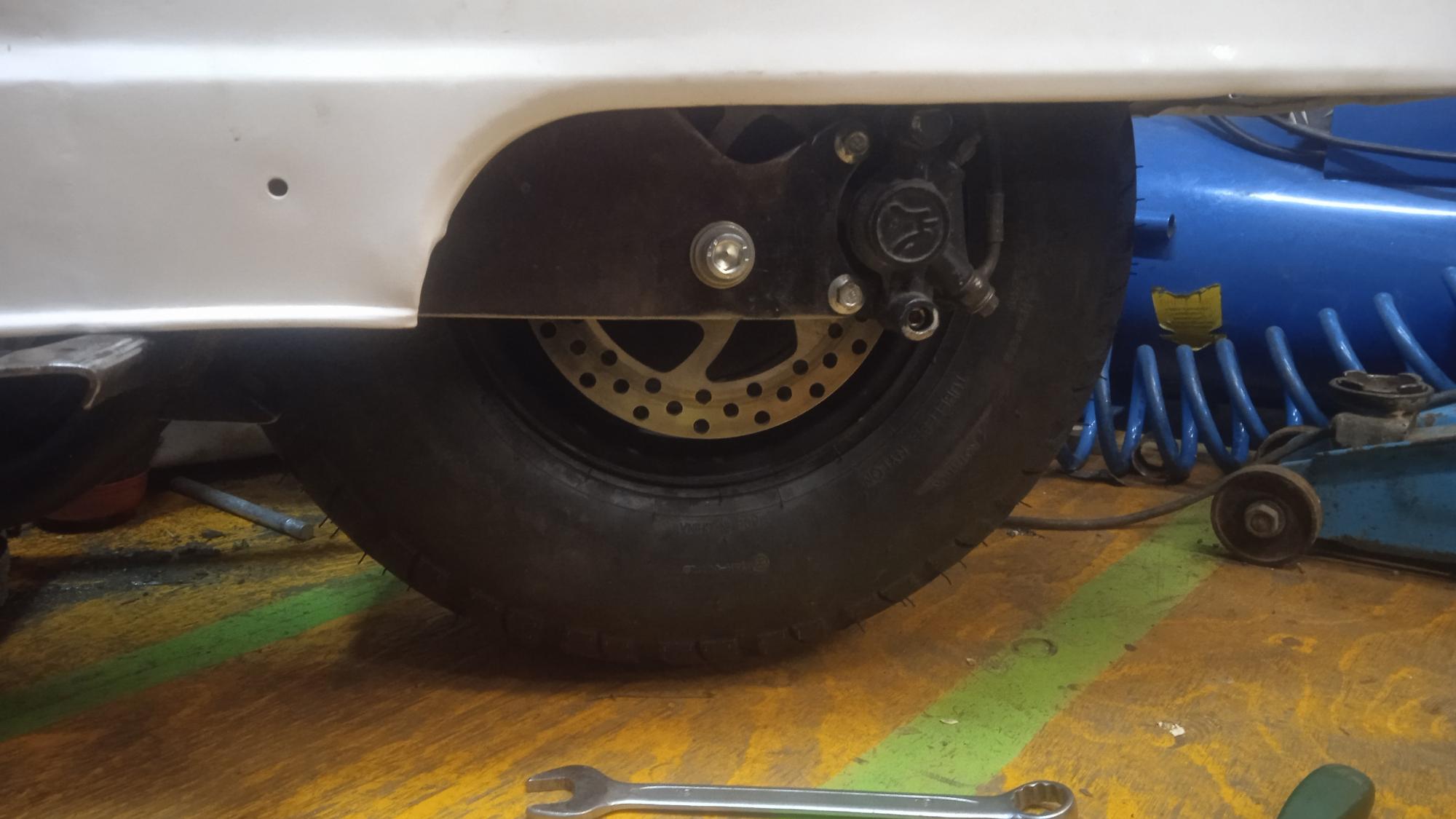

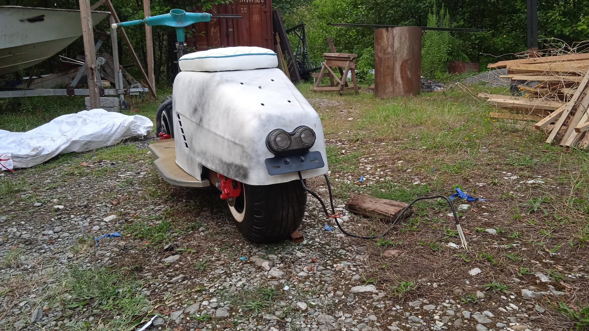

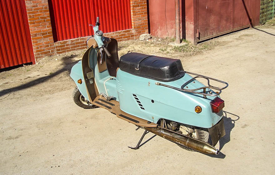

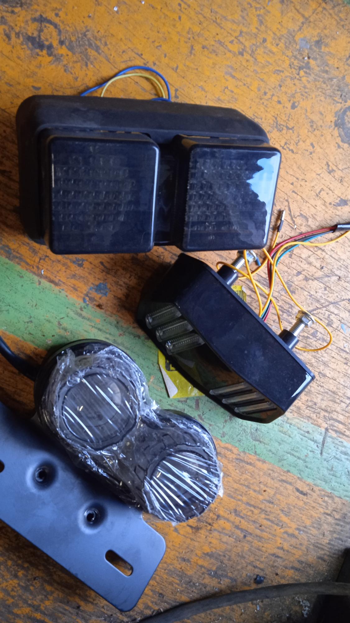

Столкнулся с проблемой выбора стопоря. Не думал что может возникнуть сложность, но к этой чемоданной корме ну вообще ни чего не подходит. Может будут хоть какие то идеи?
Уже целая коллекция собралась.
Вот так на корме

Bidjik93

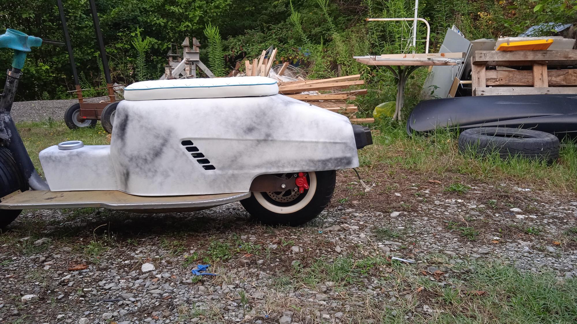

Часть деталей до сих пор 😬 у маляра.
Прикинул пока сидуху и 🤭 красненькие супорта .

Stanislavchik
Прямоугольный - норм, и аутентично.
Bidjik93
Спасибо за совет!
Пожалуй преобрету такой. Надеюсь не пополнит коллекцию.

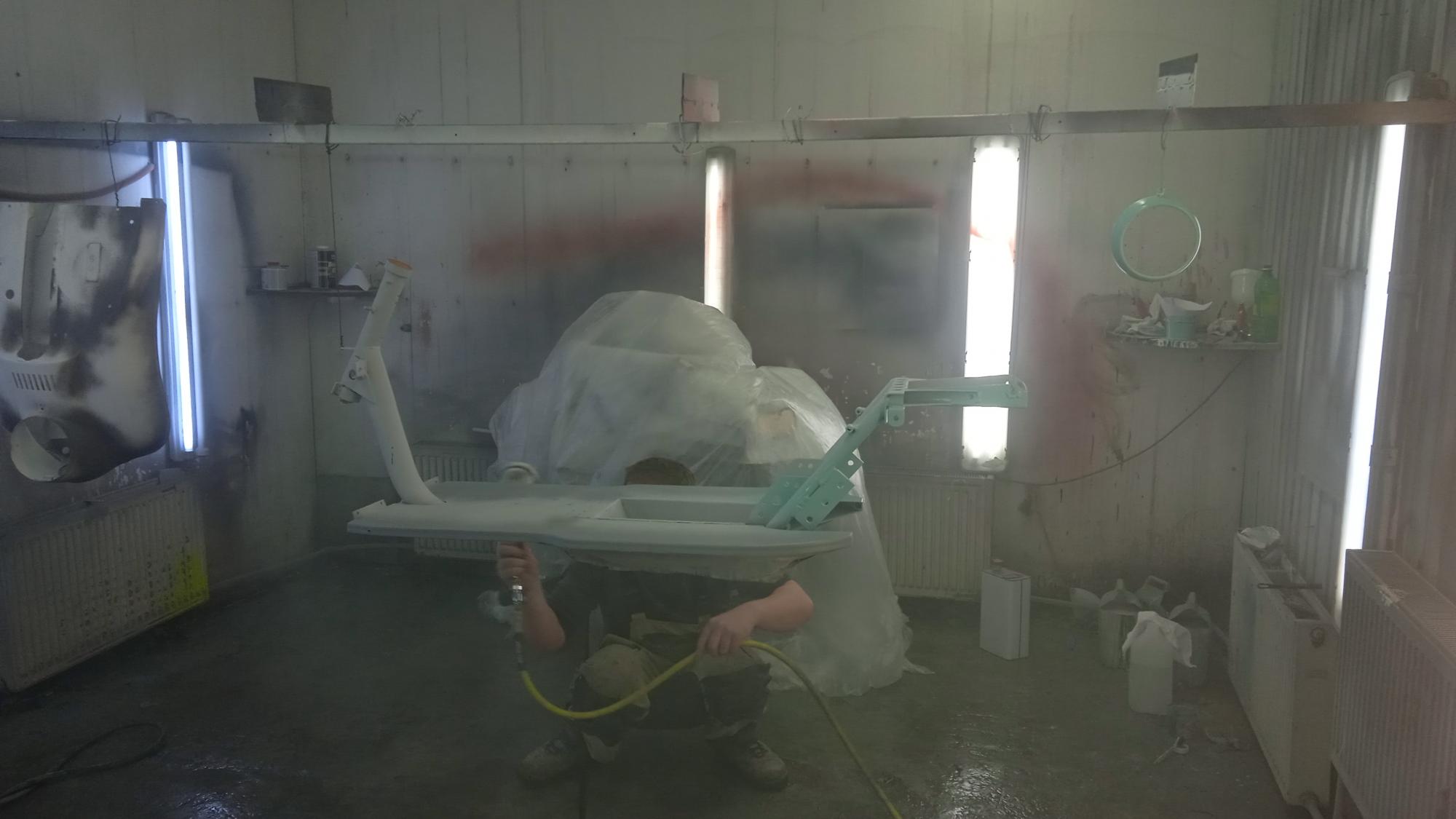

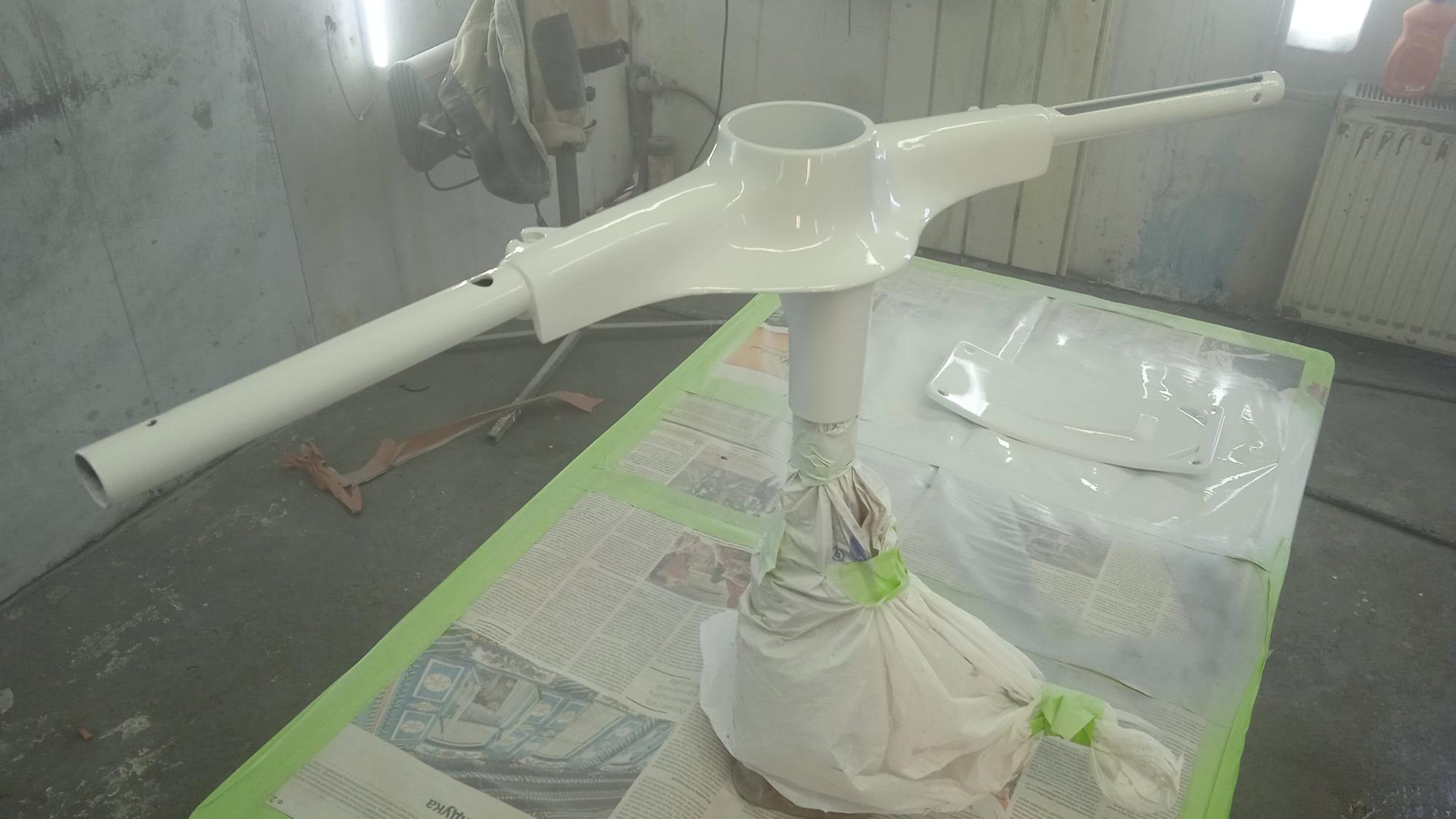

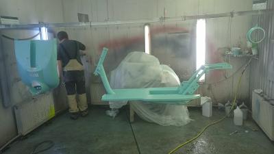

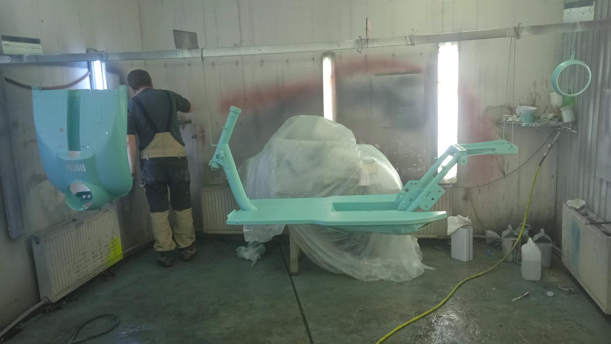

Ну вот, не прошло и полгода как мой маляр растроганный моими крокодильими слезами взялся за мой проект.

Ну вот все детали покрашены. Осталось только собрать.
Организаторы выставки "Мото Весна 2023" приняли мою заявку на участие.
Теперь мне остался месяц для - собрать всё, всё подключить,изготовить коробку (разборную,что бы мотороллер в ней же вернулся с Москвы в Сочи) и успеть доставить его в Москву до 30го марта. :ah:
