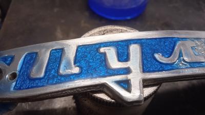

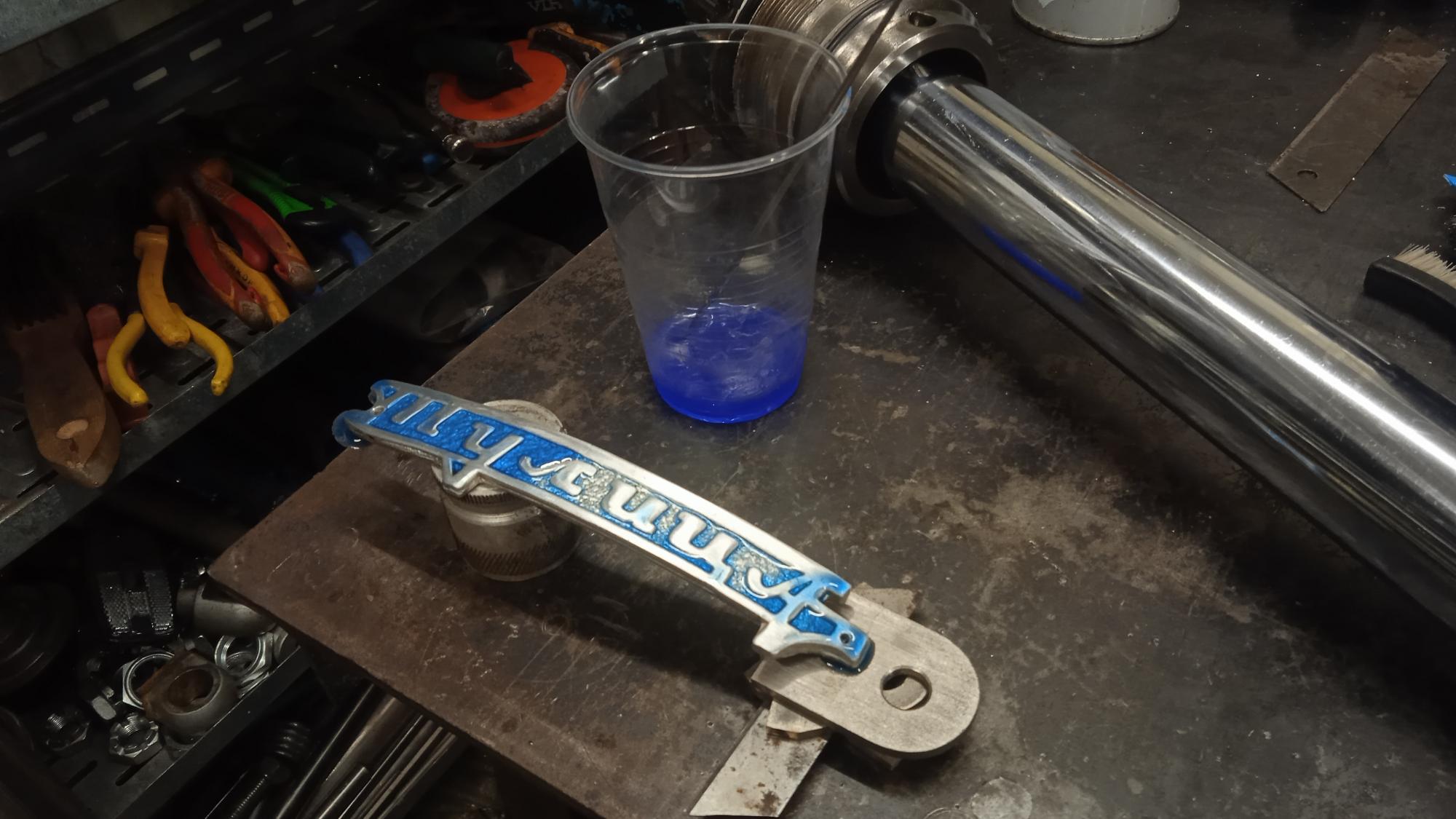

Цитата: Bidjik93 от 25 Май 2023 в 20:00

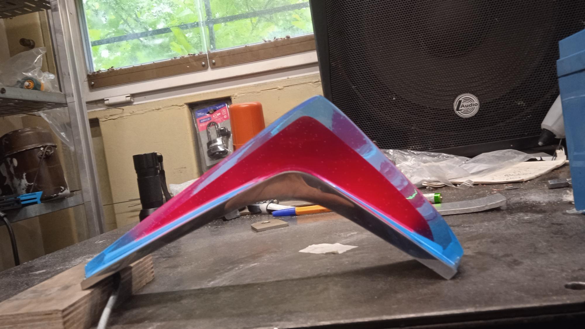

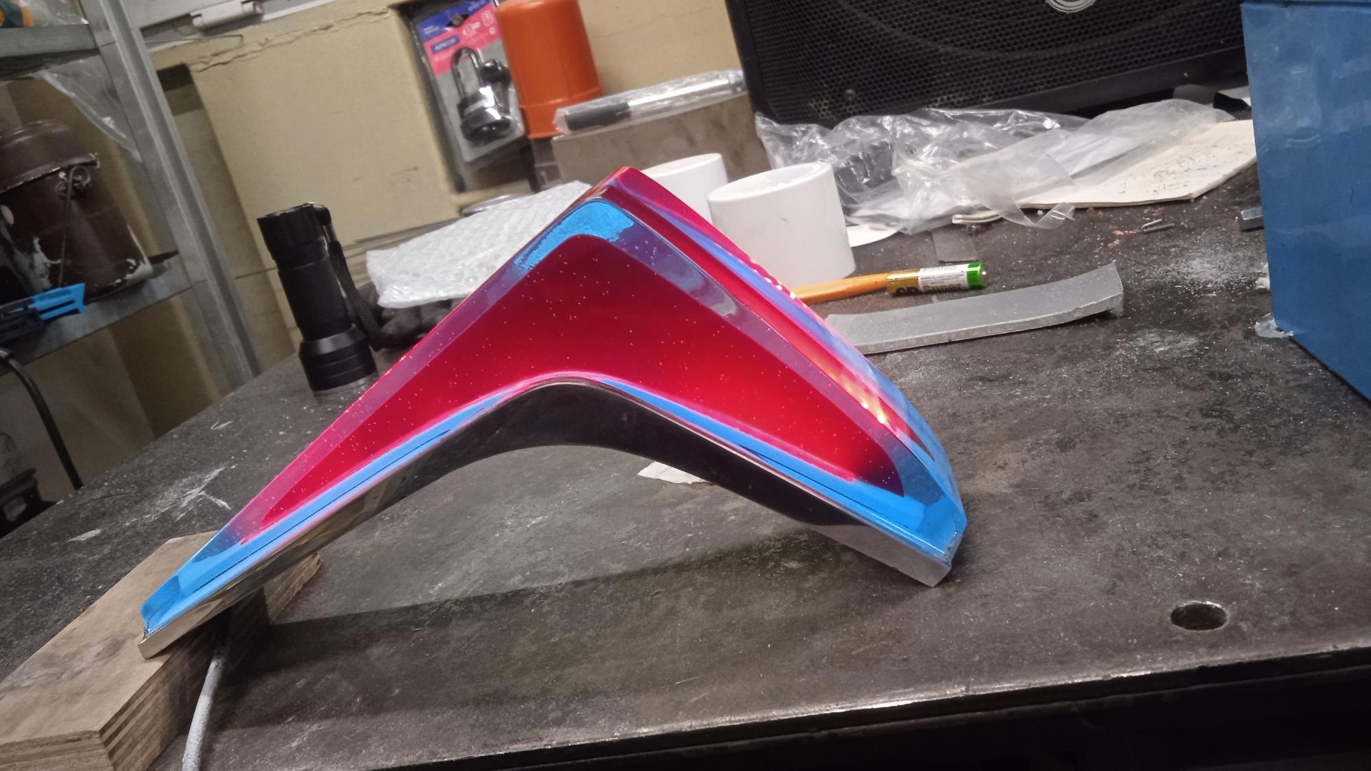

Эпоксидная смола как столы там всякие заливают.
Синим думал чуть-чуть подкрасить прозрачный что бы скучно не выглядел.
Как понять под 90° ? Вроде на фото совсех сторон его видно
Смола желтет быстро, хотя наверное смотря какая... 90 - прямо с боку. Как светит.
Синий оттенок - как-то ... э-э-э непривычно. B-)
Bidjik93
Если покрыть лаком для автомобильных фар, то ничего даже под солцем не помутнеет.
Хорошо, фото сбоку сделаю со светом по возможности.
То что непривычно - это то что мне надо и не хотелось как у кого то,или как у всех. У него фара белая внутри, бачки тормозных машинок прозрачно синие, стопарь синий, хотя когда светится, синего почти не видно

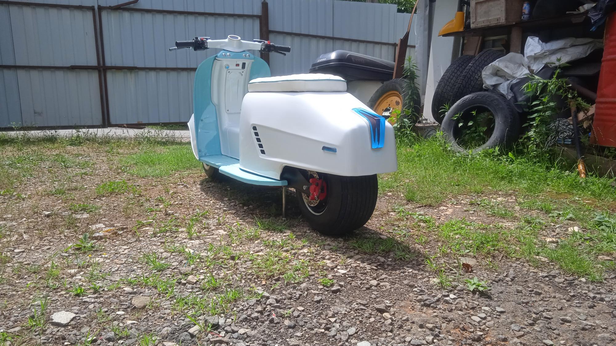

Цитата: Bidjik93 от 25 Май 2023 в 18:52Ну вот мой "первый блин".
Поздравляю! Выглядит очень хорошо.  :wow:
Цитата: Bidjik93 от 26 Май 2023 в 08:46
Лучше по инструкции, а она у каждой смолы своя.
Поверхности полировали после застывания?
Спасибо. Главное что бы на нём смотрелось нормально.

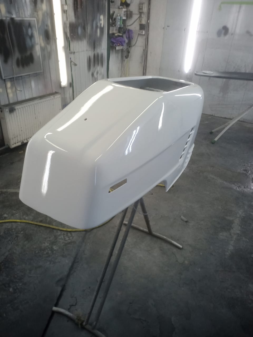

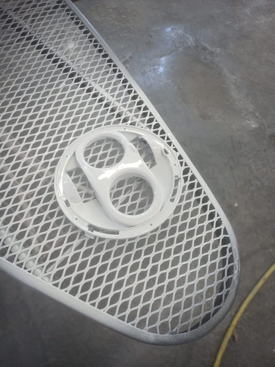

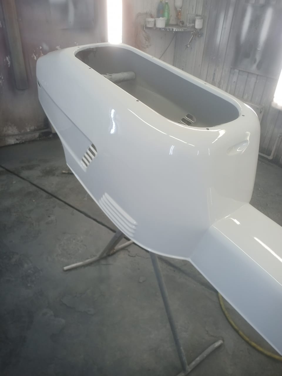

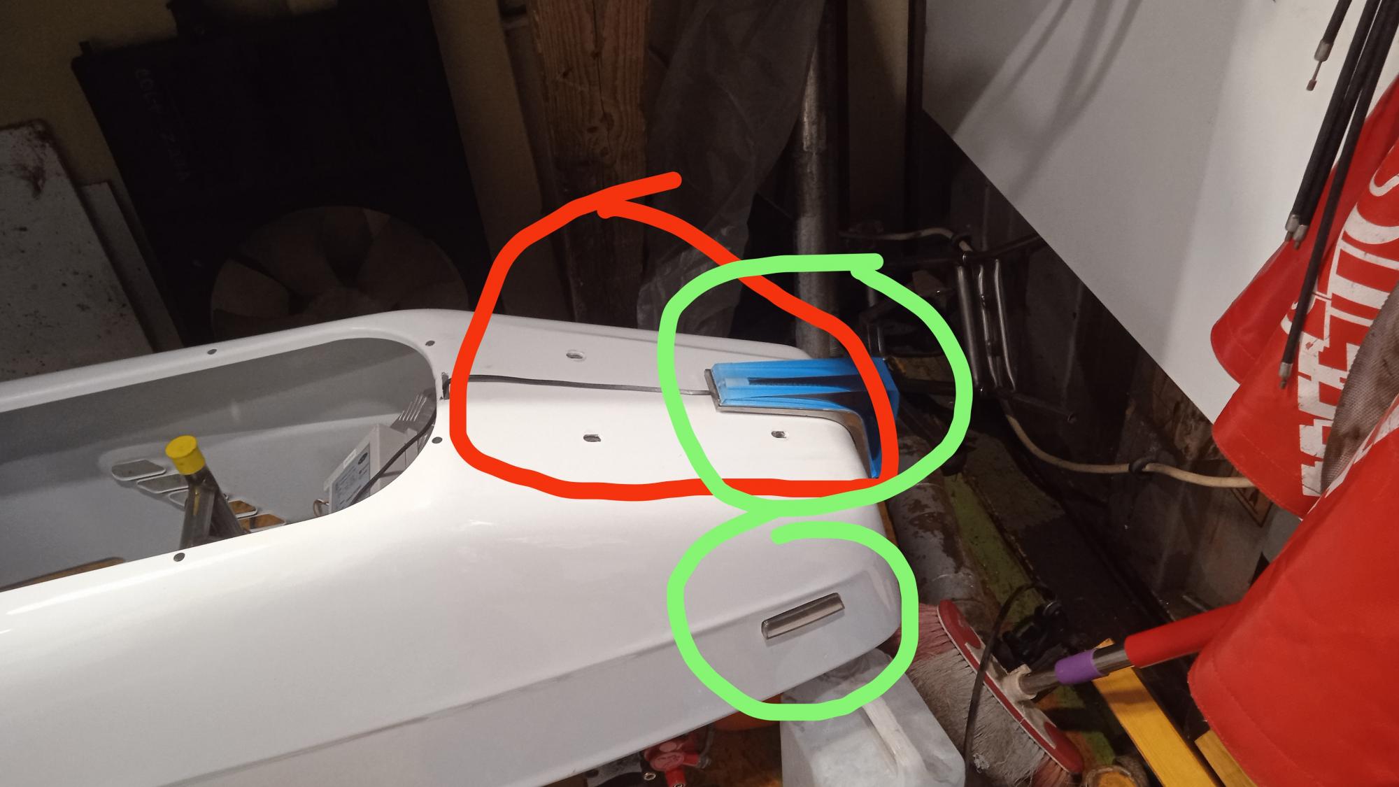

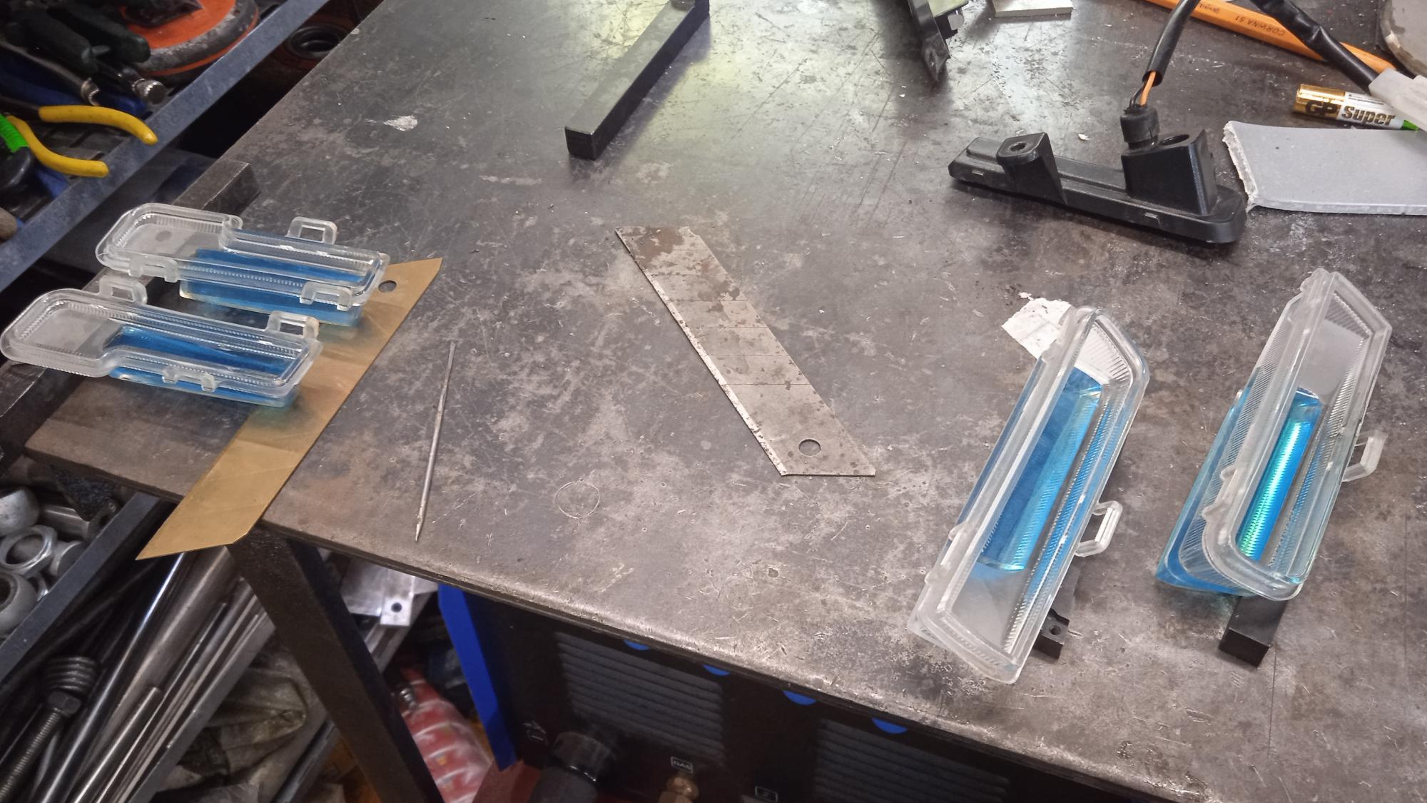

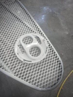

Сейчас капот опять в малярке, т.к. вставлял поворотники, прорезал отверстия и избавился от болтов крепления капота, они же болты крепления и багажника в родной версии.
Ну и поворотники прозрачные на фоне голубого стопаря не смотрятся. :laugh:
Надо тоже исправить.  B-)

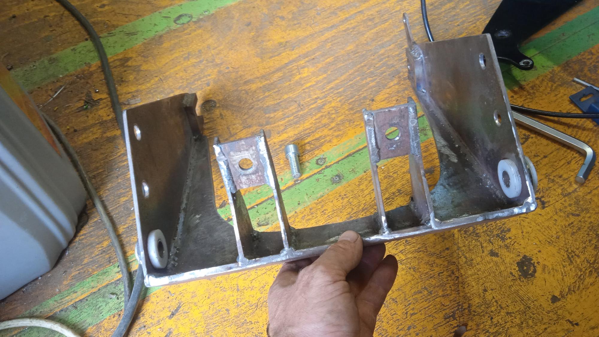

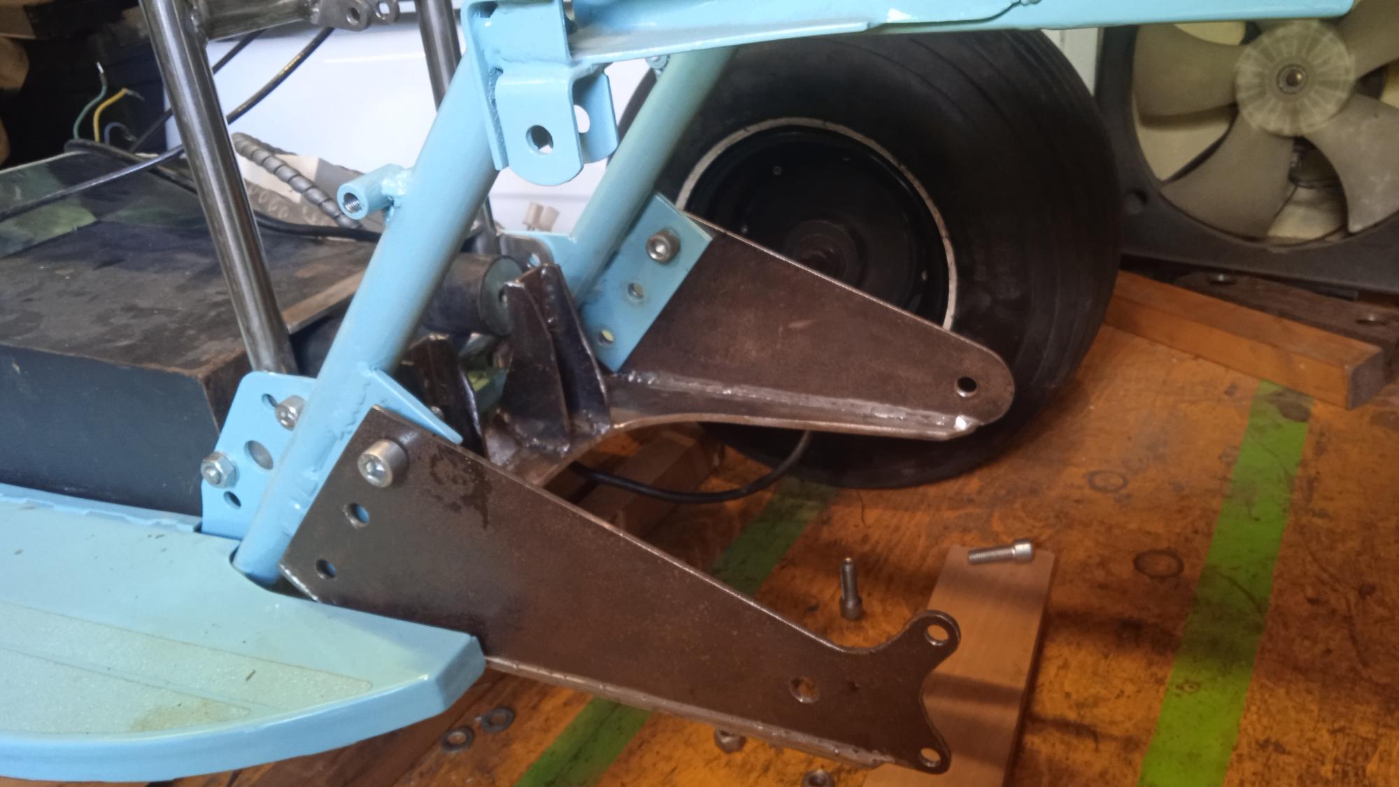

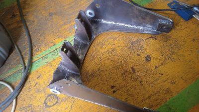

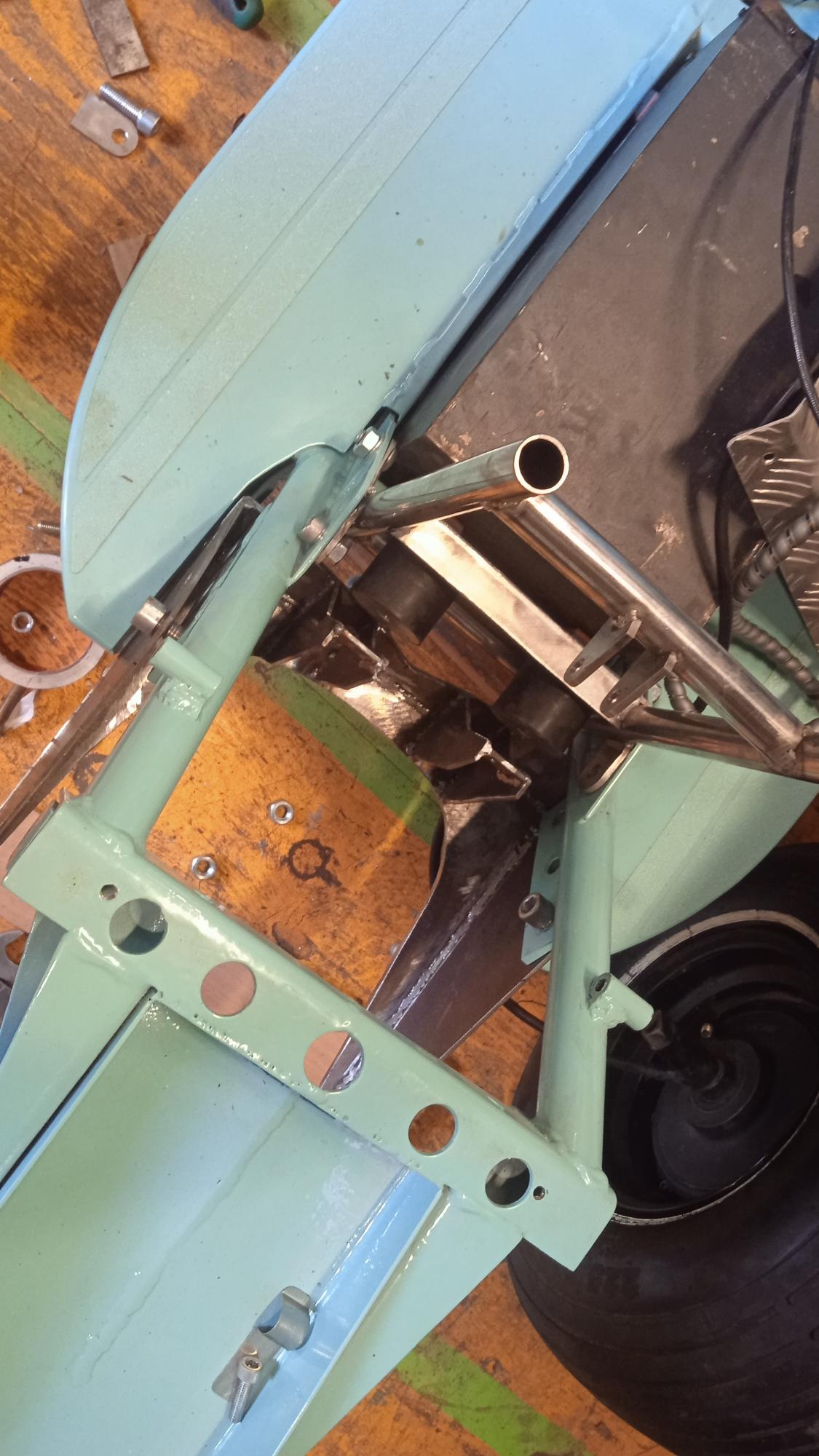

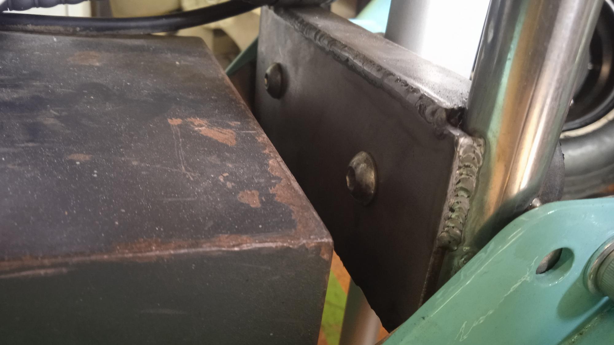

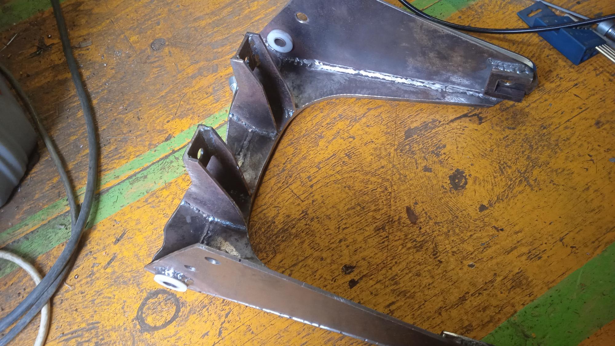

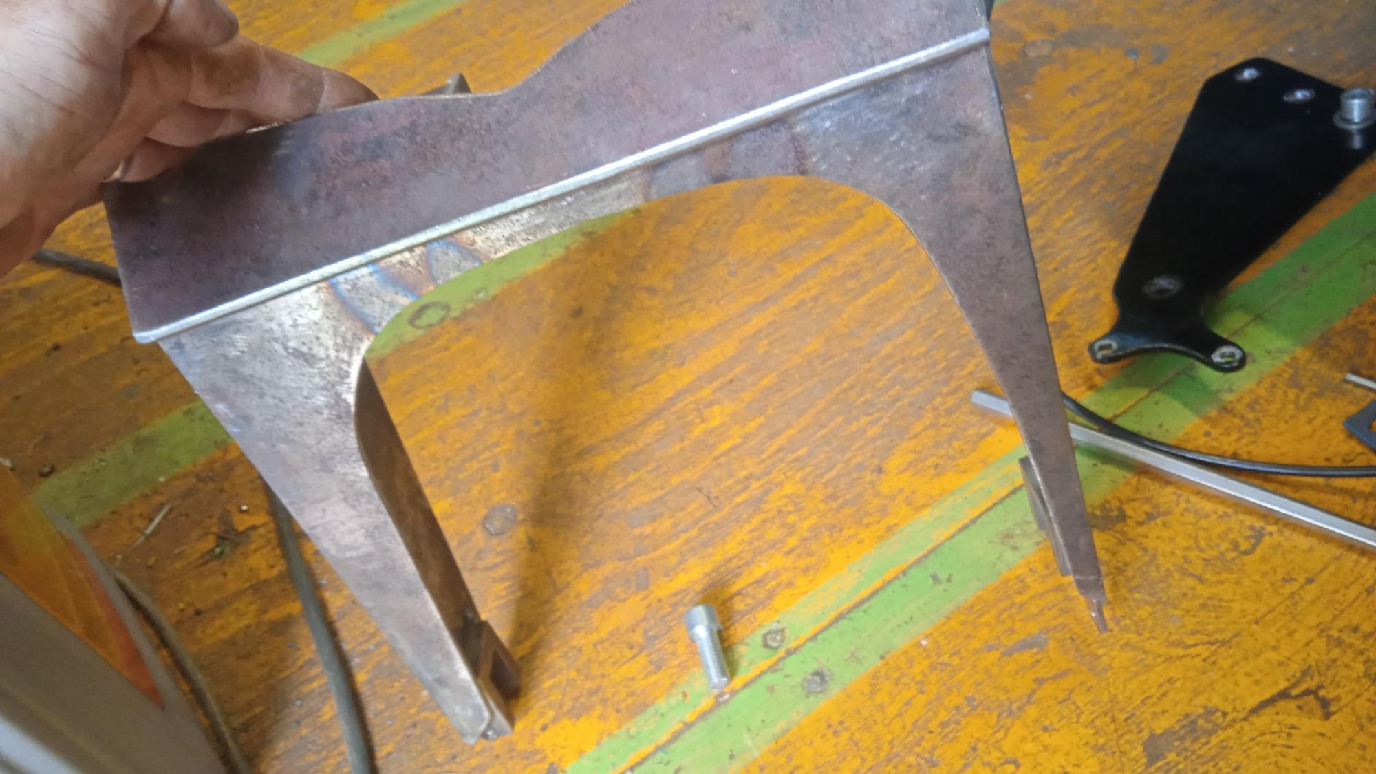

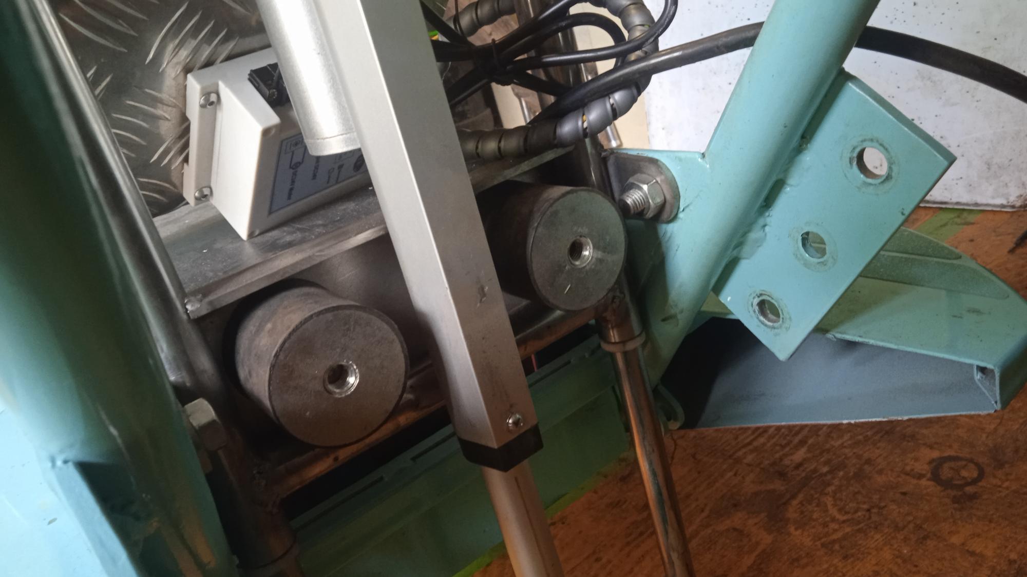

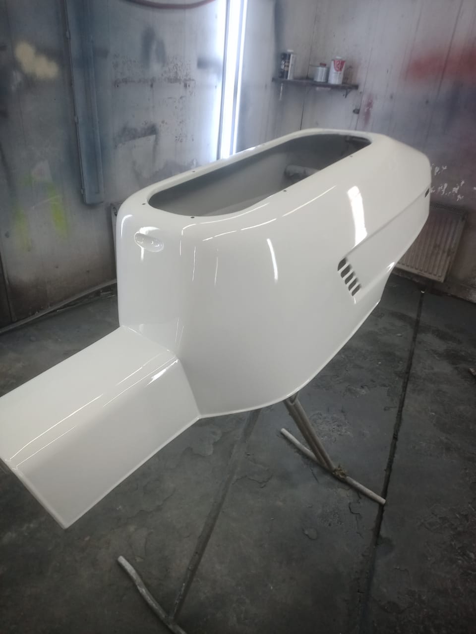

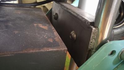

Ну в общем - пока жду очереди  :pardon: к маляру с капотом, решил вечерние свободные по пару часиков не тратить зря, а начать делать какую то заднюю подвеску.
Мне понравилась (или привык уже) к "сухарю" ,а именно к внешниму виду, что ничего лишнего наверно. Решено было сделать задний маятник так, чтобы не отличался от "сухаря" ,который был установлен ранее.
К тому же из-за сложности попасть к маляру, решено было раму вообще не трогать сварками и балгарками.
Получается - раму трогать нельзя, сделать надо под "родной" "сухарь" и места просто нет.

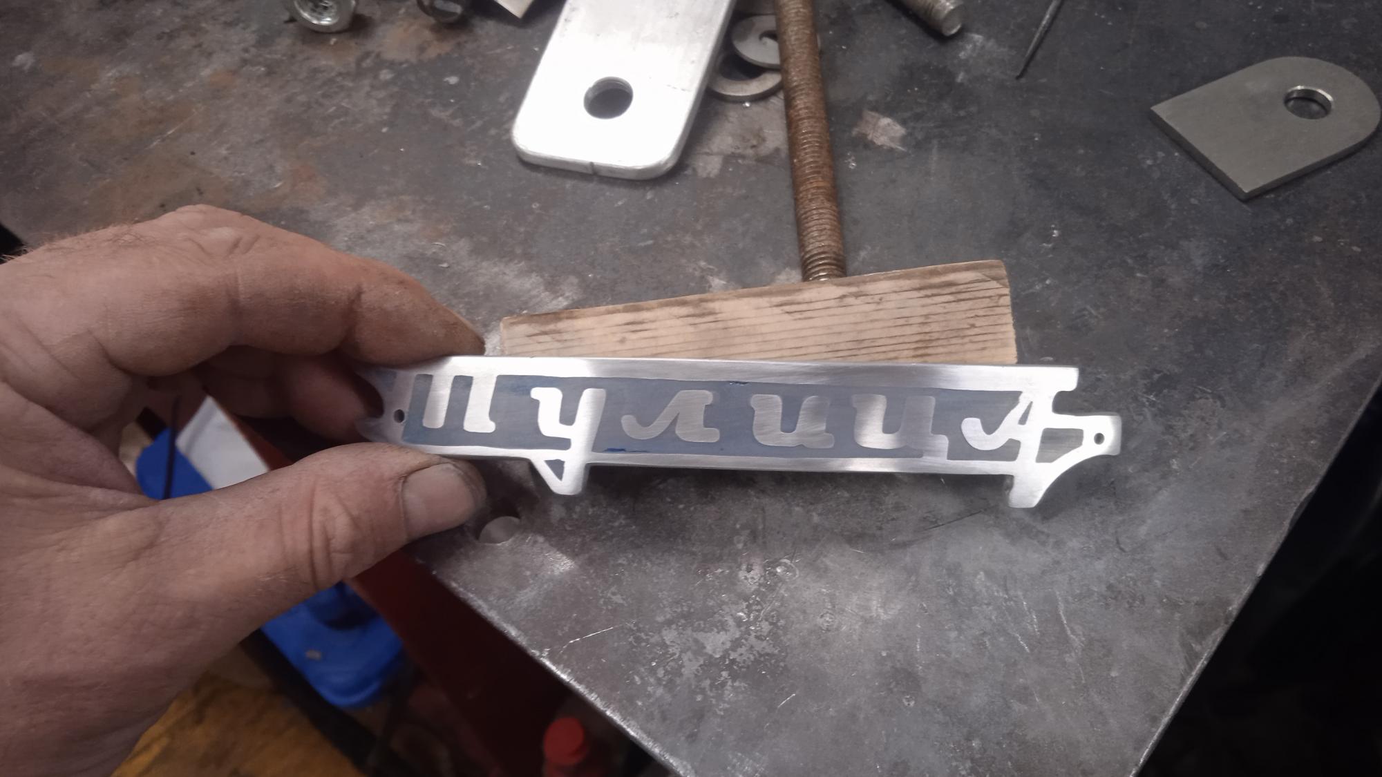

На конец то нашёл родную эмблему "Тулица" и конечно смола  :pardon:

Цитата: Bidjik93 от 08 Июнь 2023 в 22:29жду очереди   к маляру с капотом
Дождался. Значит скоро опять сборка.  :dance:

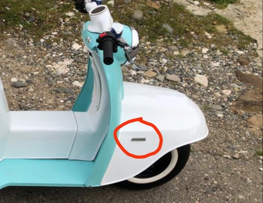

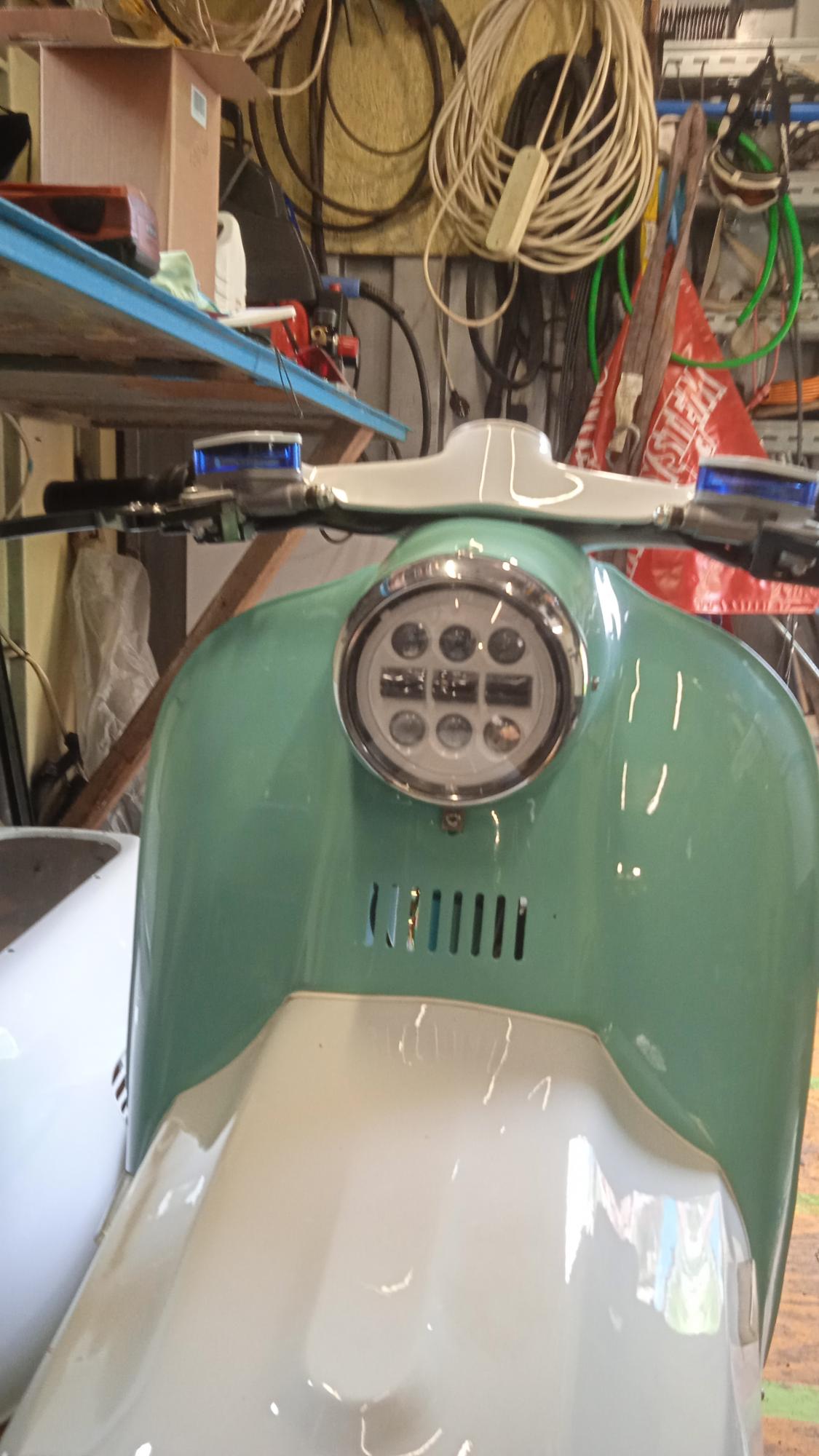

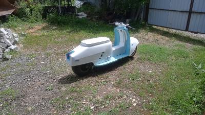

Всем привет.
Ну , судите.
Критика приветствуется, но только без ☺️ мата 😂😉

Александр66
Супер!
Идеальный взгляд на прошлое из будущего
Начинающий
Stanislavchik
Стильно и лаконично.
Выставляйтесь в августе.

Bidjik93
С удовольствием бы, но работы прям завал, вообще времени нет.
Цитата: Александр66 от 02 Июль 2023 в 14:23
Супер!
Огромное спасибо за оценку моих трудов! 🤝
Цитата: Jones от 02 Июль 2023 в 19:20
Красота.
А ТТХ какие?
Довольно скромные - аккум 72v40A , мотор-колесо 2000w60v и контроллер синусный 72в 1500w

i
Здорово!
Не хватает только черных резиновых ковриков на подножках. Это и удобнее и придаст законченный вид.
Цитата: i от 04 Июль 2023 в 10:05
Здорово!
Красный фонарь сзади тоже бы в масть пошёл. :exactly:
