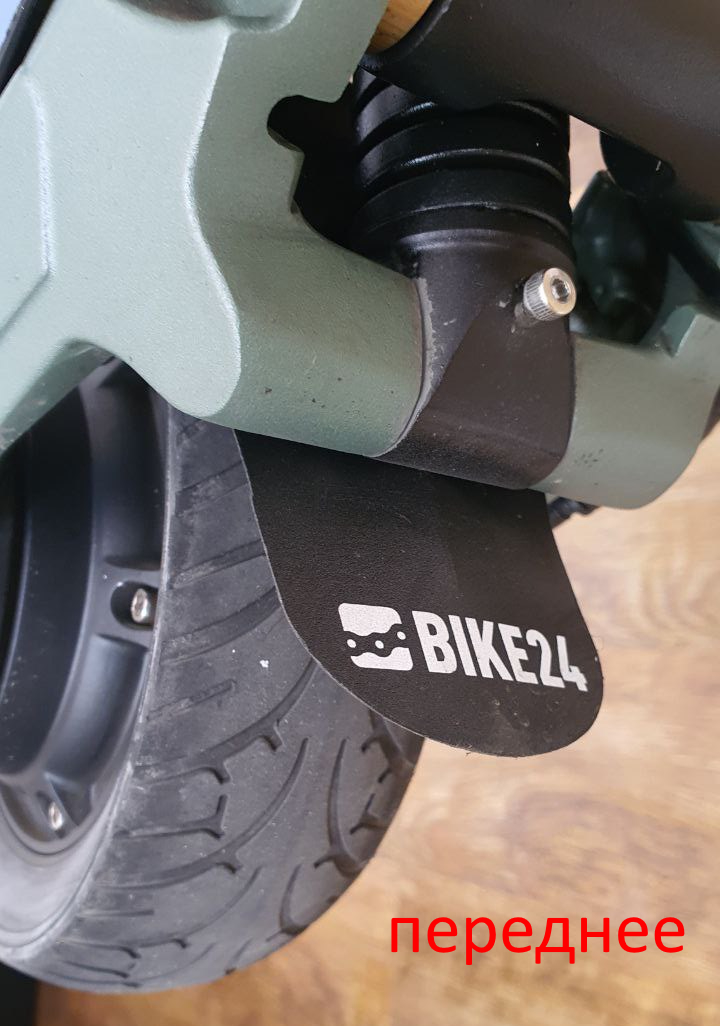

musicman
#76
Доколхозил из велосипедного гибкого крыла доп. защиту для переднего и заднего крыла, приклеил прямо с внутренней стороны заводских крыльев. Сейчас на аморты ничего не летит... но из-под переднего все равно на деку и задний аморт прилетает... поэтому заказал на али еще одно гибкое пластиковое крыло, буду лепить прямо на низ деки сзади перед амортом. Сейчас по стечению обстоятельств приходится ездить на работу и обратно чуть ли не каждый день, так что пробег увеличился до 650 км. Поставил самый быстрый старт - при полном нажиме курка самокат разгоняется очень резво, отличная динамика, как я люблю, аж руль из-под рук уходит)) очень выручает, когда надо резко ускориться. Такой старт немного решил проблему тормозного курка, но в пробках на таком режиме ездить страшновато, поэтому когда нужна небольшая скорость и небольшое ускорение - переключаюсь только на задний привод, в этом случае все происходит мягко и предсказуемо. Пока самокат радует, ничего не скрипит, не люфтит, все работает штатно, привыкаю к управлению на скорости на трассе в потоке машин... с литыми покрышками на скорости надо быть очень осторожными, особенно в поворотах - песочек, плохой или мокрый асфальт могут сыграть с ними злую шутку... так что стараюсь ездить аккуратно, мне хватило падений в поворотах на велике  на сликах, накачанных до 8 атмосфер, а тут вообще литая резина) + барабанные тормоза не способны так быстро остановить скутер, как дисковые, особенно на большой скорости, поэтому надо внимательно следить за дорогой и стараться просчитывать ситуации и тормозить заранее. Но меня все устраивает, излишнее внимание на дороге не помешает)
