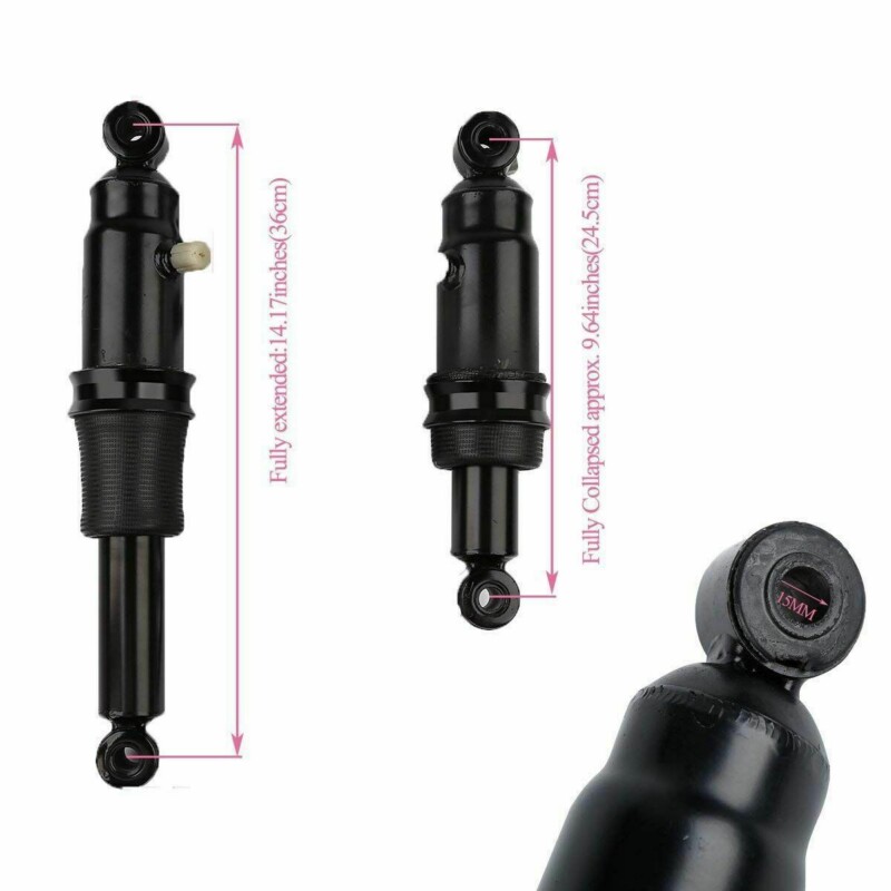

Цитата: stels от 17 Май 2022 в 21:47Вариант чего и зачем?
Управляемая пневмоподвеска, проще чем гидравлика.
stels
#10
На фото дешманский пневмоамортизатор. С какого перепуга он стал подвеской да ещё управляемой?
Вернёмся к теме.

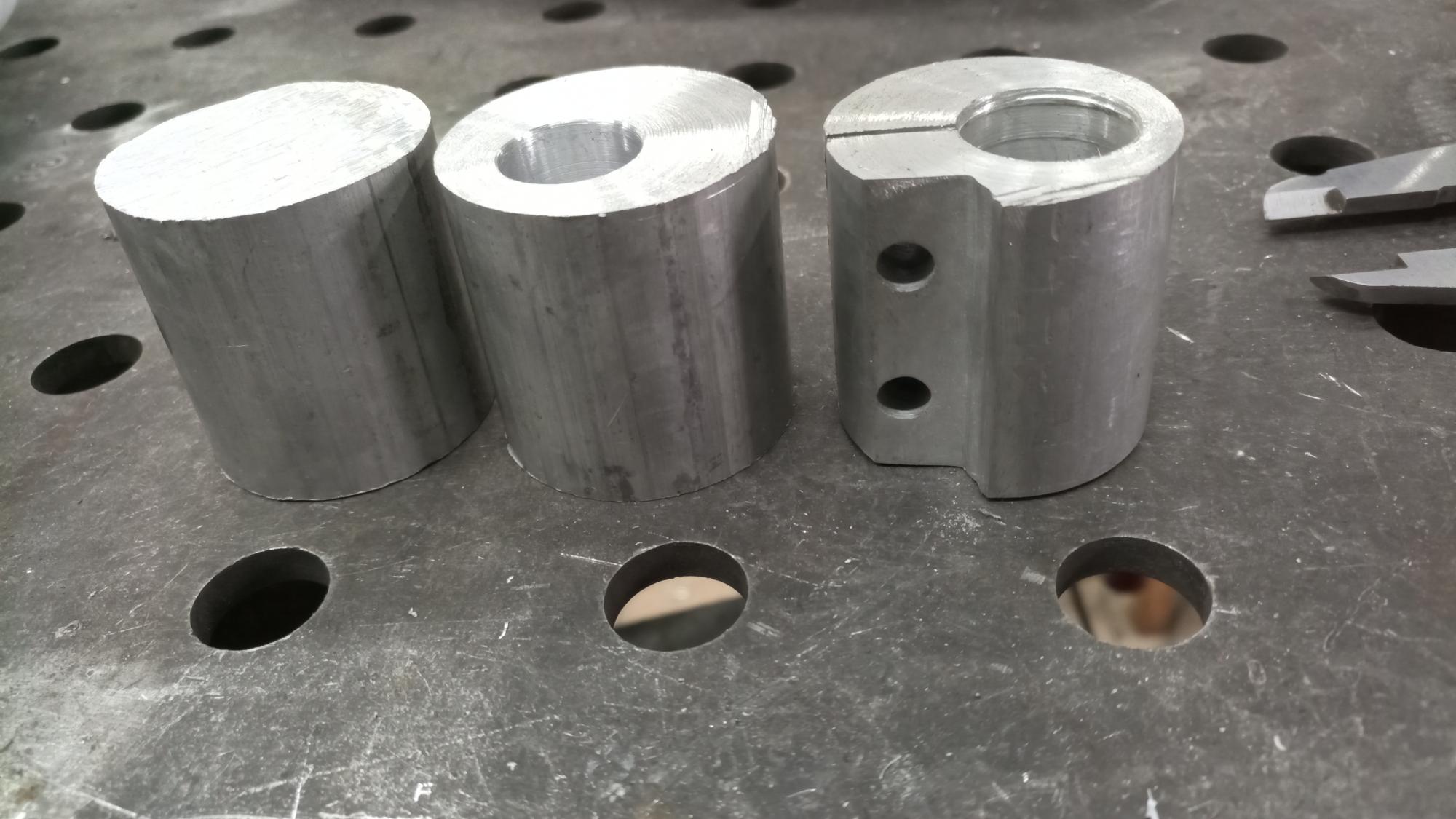

Элемент вилки в котором зажимается ось колеса:

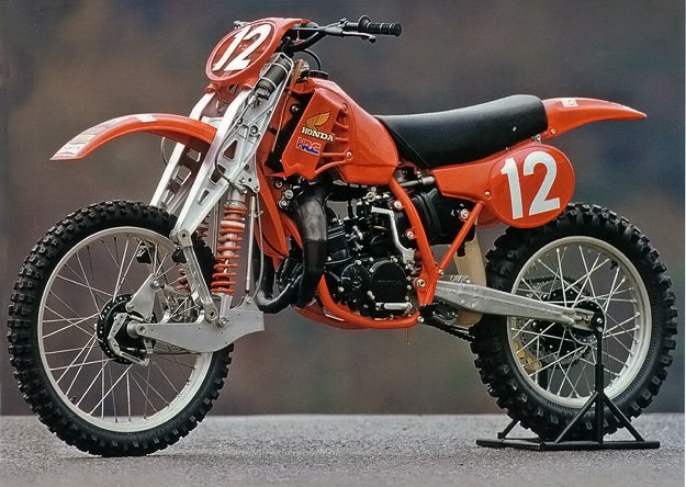

Ribi fork 1981год:
Все мотоциклы кроссовые колясочники ездят на рычажных вилках.
Были эксперименты с такими вилками даже на дакаре.
Тема эта совсем не изученная потому непонятная. Как оно себя будет вести тоже сложно сказать можно собрать совершенно разную кинематику и все настройки будут взаимосвязаны.
Телескоп же он прост и понятен хотя и его умеют настраивать буквально единицы.
