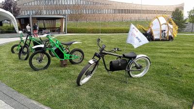

Stanislavchik
Посмотрел байк живьём, очень впечатляет.  :wow:
7ambrion
прокатиться не дали?! )))
