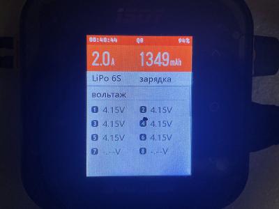

Вот анализ на примере:

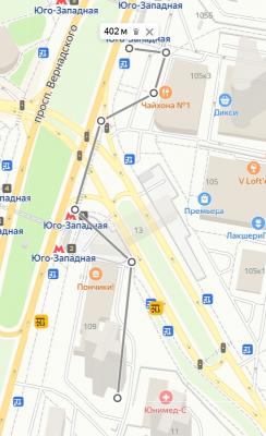

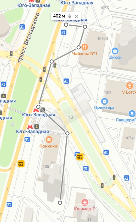

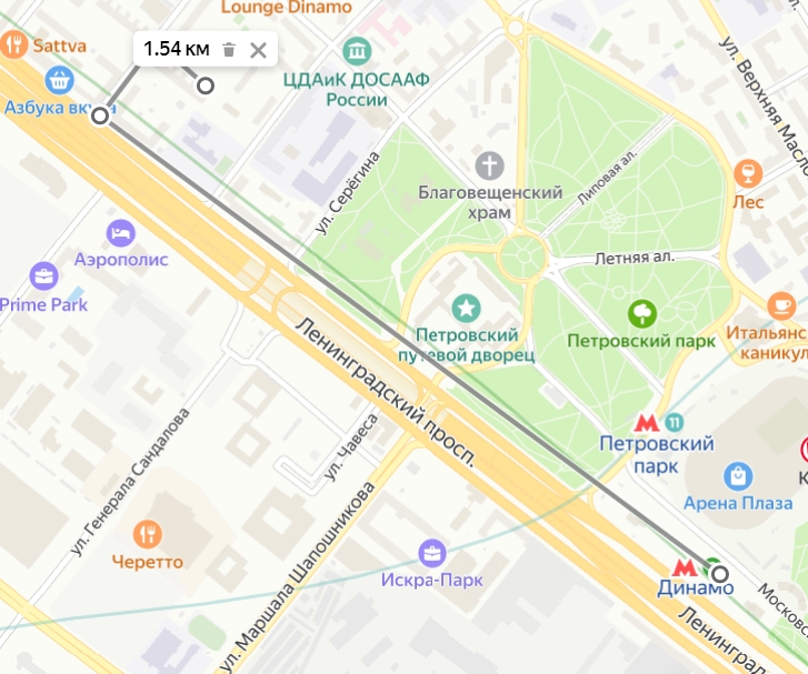

Вчера посчитал по карте пойденная дистанция 5 с небольшим километров.

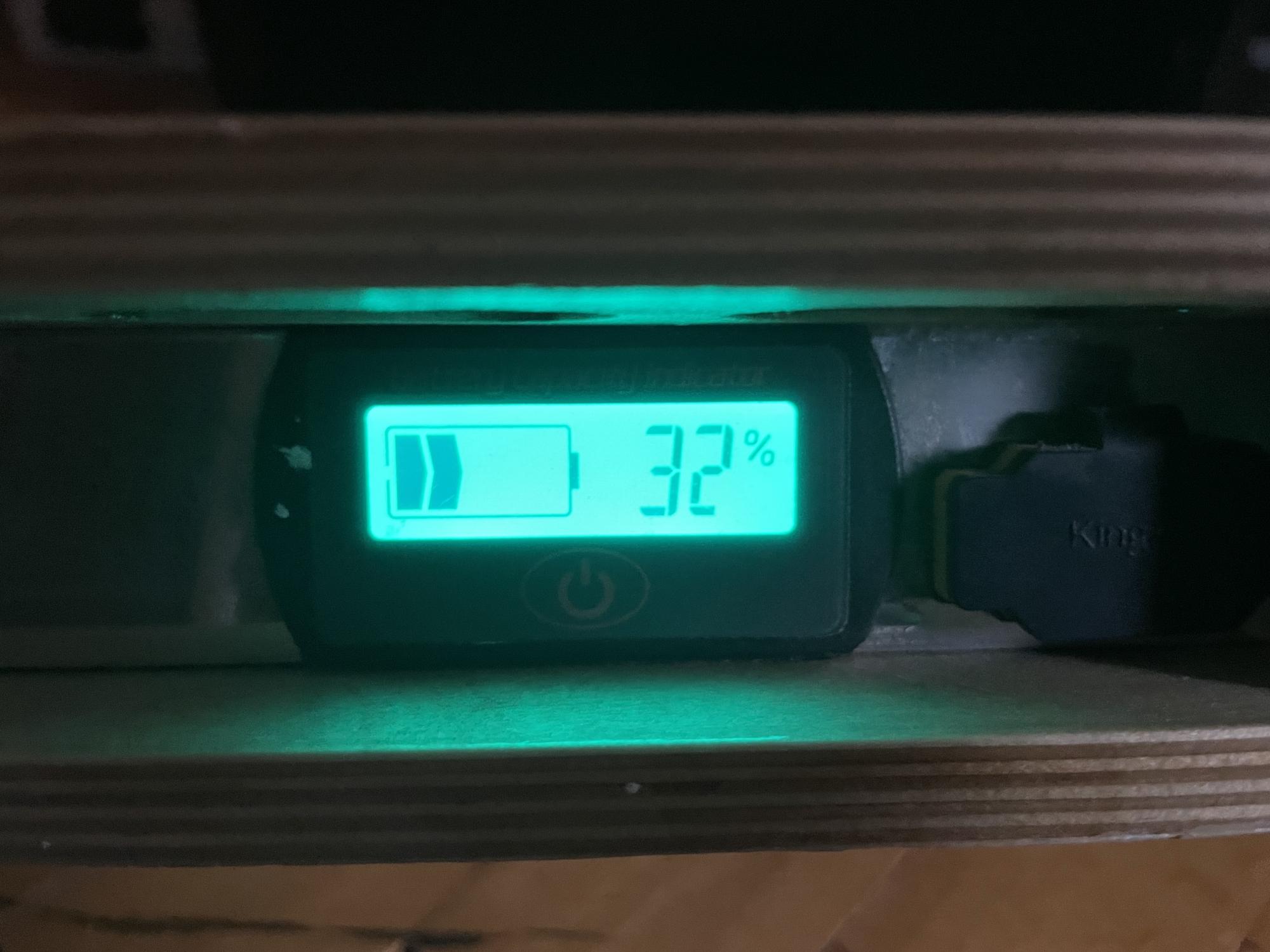

Остаток заряда 37% (не знаю от какого места).

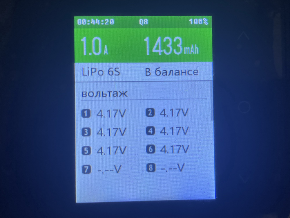

Сегодня утром зарядка.
По дистанции не хочу время тратить на визуализацию, это будет немного позже.
Как видно процесс 40 минут.
Емкости закачано 1,4 а/ч.
Обычная моя дистанция 4км.
Тут некоторые изменения на маршруте.
4,17 заливаю по ряду причин.

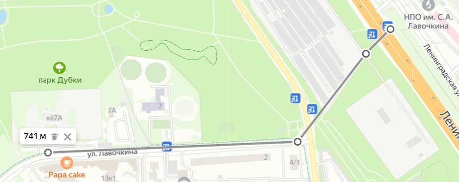

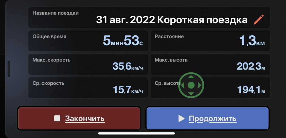

Сегодняшний маршрут:
Умножаем всё на 2.  5846. Плюс неучтёнка.
Итого 6км.

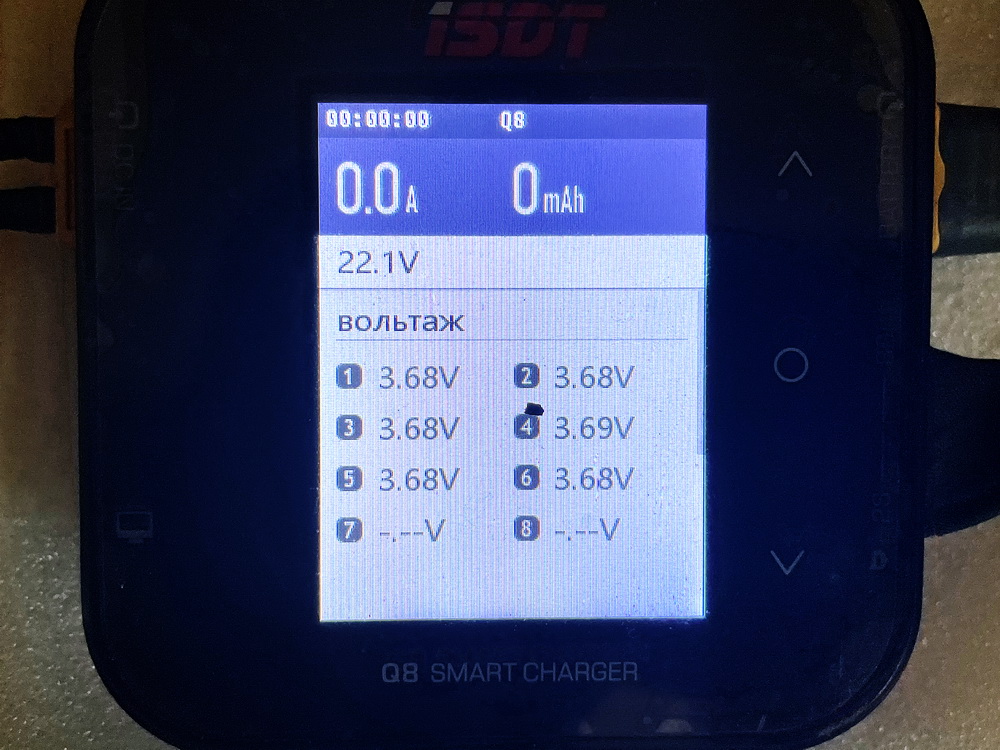

Остаток:
Как видим никакого разбега практически нет.

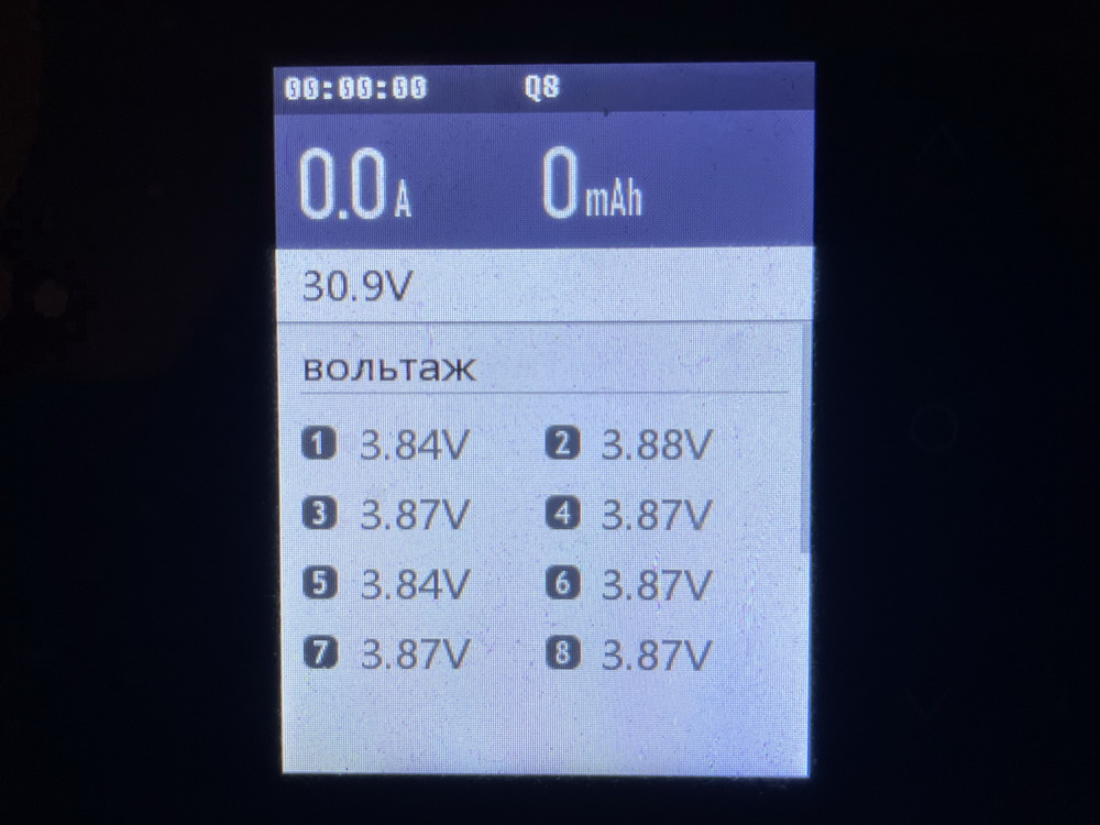

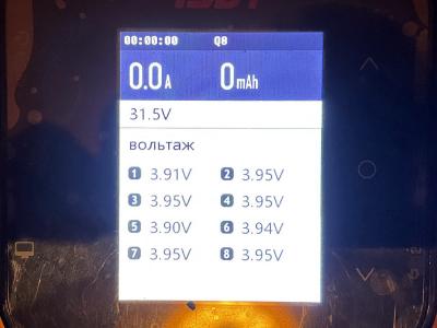

Задачка для экспертов....
батарейка 8S.
Режим около хранения.
Скорее всего просто не стал разряжать с последней поездки.
стартовая картинка:
Вопрос: Какая стала максимальная разница после поездки? (примерно).
Телеметрия:
Цитата: rx3avs от 31 Авг. 2022 в 20:22
Как эксперт, озвучте какой (примерно).
Километр дистанции наберётся я думаю.
У меня в конце поездки "до суха" разбег бывает 2,9-3,3В. Какой у Вас будет - Вам виднее, я как-то к гаданиям не очень.
