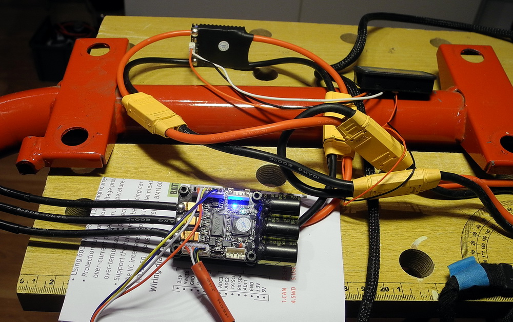

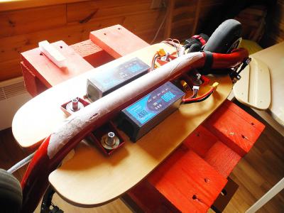

Что внутри:
Это 2 по 4S последовательно.
В результате исследований было выявлено, что до 3,7 вольт на ячейку сильных расползаний не наблюдается.
(не больше 0,02-0,03 вольта)
А пока батарея доходит до этого порога, пробега в 10км мне хватает "за глаза".
Мы ведь разговор ведём о заведомо условно исправной батарее,
а не о том что может быть в случае. Верно?

rx3avs
Цитата: Mavel от 31 Авг. 2022 в 12:02BMS существенно не утяжелит самокат.
Не утяжелит. Верно.
Но место займёт.
У меня актуально.
это без проводов кажется, что его там ещё много.
На самом деле его там нет.
Там ещё вольтметр, зарядный порт.
На фото их нет.
