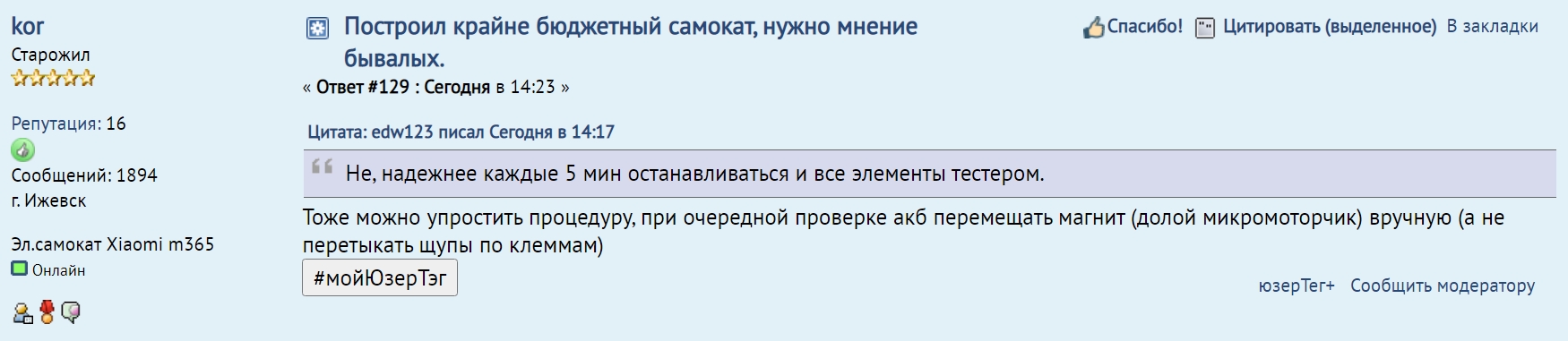

Напрашивается небольшой механический коммутатор с микромоторчиком (как в старых стиральных машинах командоаппарат. только маленький) чтобы поочередно мониторить все батарейки одной пищалкой.
Как вариант герконы ( по количеству последовательных ячеек акб +1) и некий медленный электропривод перемещающий магнит, далее двуполярный вольтметр с пороговой схемой.
Не, надежнее каждые 5 мин останавливаться и все элементы тестером.

Цитата: edw123 от 01 Сен. 2022 в 14:17Не, надежнее каждые 5 мин останавливаться и все элементы тестером.
Тоже можно упростить процедуру, при очередной проверке акб перемещать магнит (долой микромоторчик) вручную (а не перетыкать щупы по клеммам). Т.о. получаем быстрый поячеечный контроль (хоть с бмс хоть без нее)

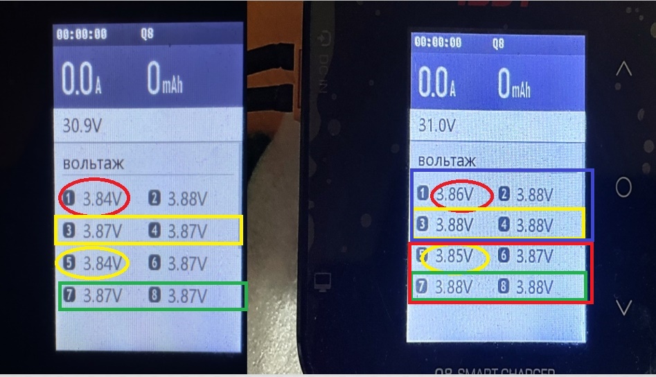

[user]edw123[/user], Вот Вам ещё исследовательский пример по поводу химических процессов внутри батарей,
если прокрутить немного назад.
Вчерашний замер после вечерней поездки.
Ничего не делал.
Просто измерил вчера и сегодня.
Как видно обе батареи ведут себя практически одинаково.
И обе набрали напряжение.
Пусть незначительно.

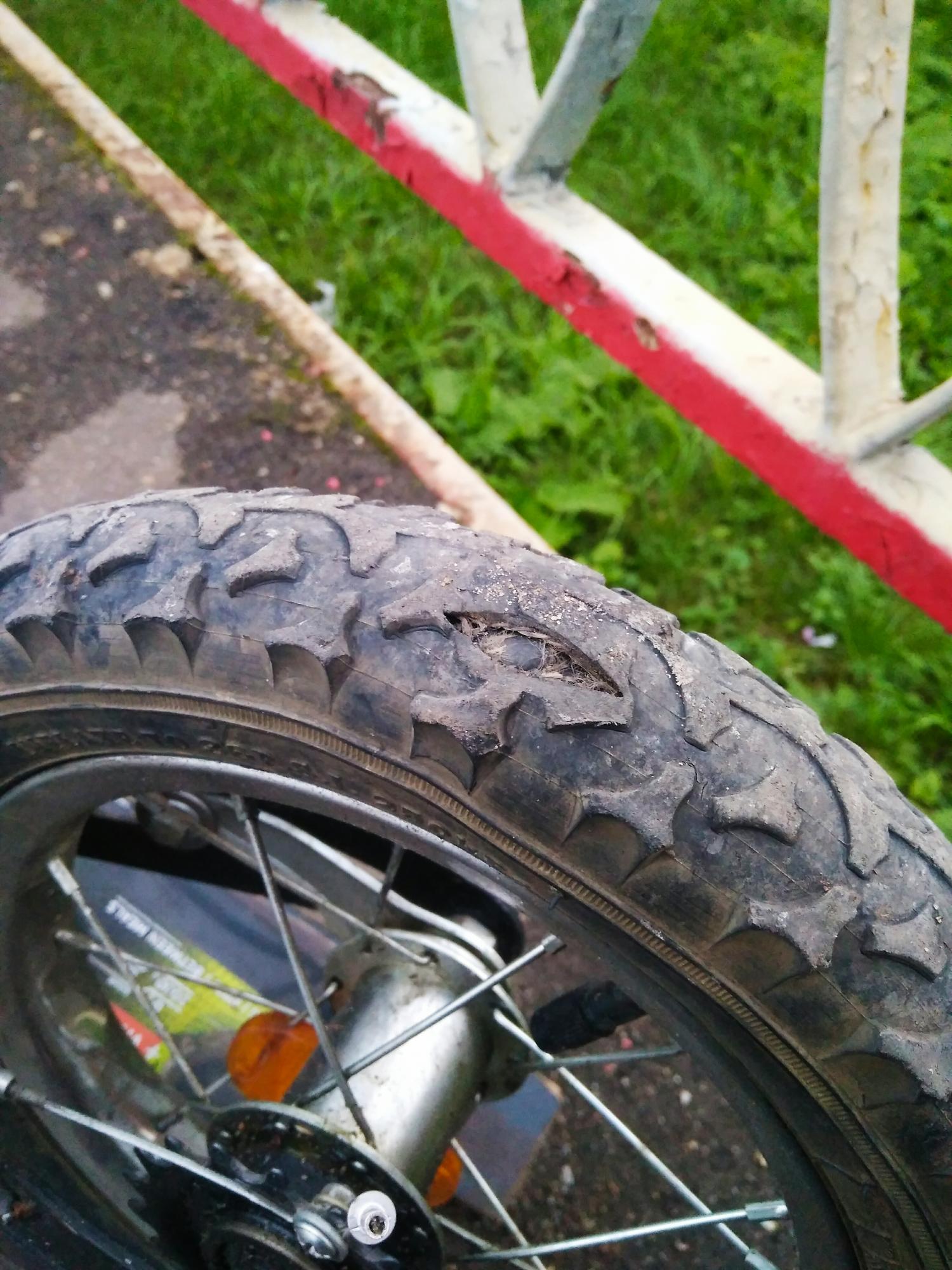

Итого: с июля успел накатать чуть больше 500 км., к самокату привык, ни разу не разложился, хотя предпосылки к этому были (т3р), из поломок - лопнула покрышка на пробеге 270 км. и все.

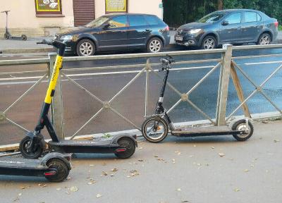

Ну и фотка для сравнения с самокатошерингом
