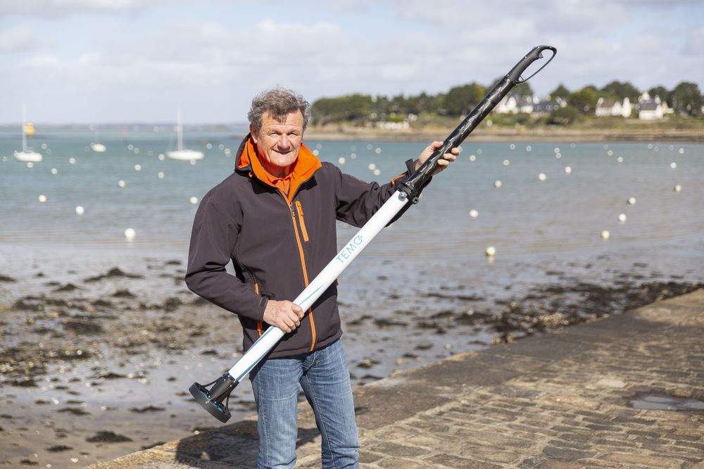

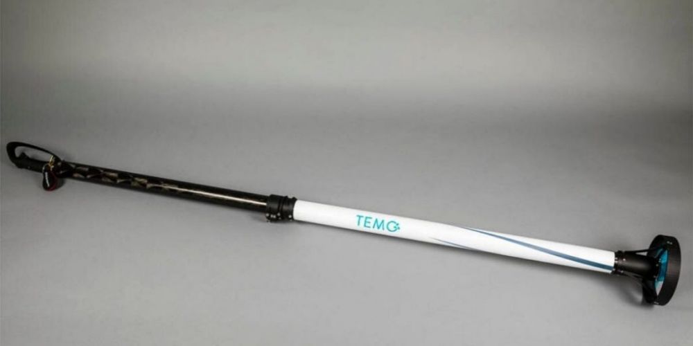

Ездил с сыном на море - там катались на САПе - понял что очень хочу электровесло.
Электроплавник отличное решение, но на прокатный САП его не поставить, а свой САП привезти самолетом не так просто.
Так что ТЗ получается такое - мощность 120-180 вт вес до 3-4 кг длина до 170см в идеале с возможностью складывания или разделения на части (идеально по 50см чтобы влезало в ручную кладь)
В качестве прототипа можно взять французский ТЕМО

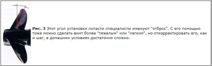

винт планировал печатать на 3D - именно саблевидный с большим отбросом лопастей - и возможно 5 лопастной

Нет таких терминов отбросы,без горки винт сделать сложно или никак.
faids
Цитата: Лодочник_А от 25 Авг. 2022 в 20:31
Нет таких терминов отбросы[/img2]
есть... но не распространенный... описывает величину загиба лопасти назад

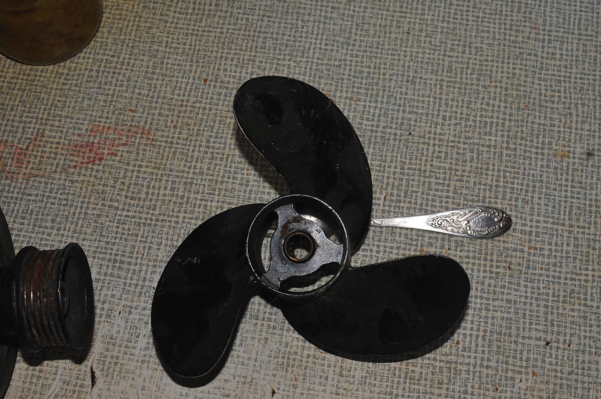

импеллер? Толка от многолопастного отсутствие вибрации,а нужен 2х лопастной,а авито купить с Салюта и все дела.

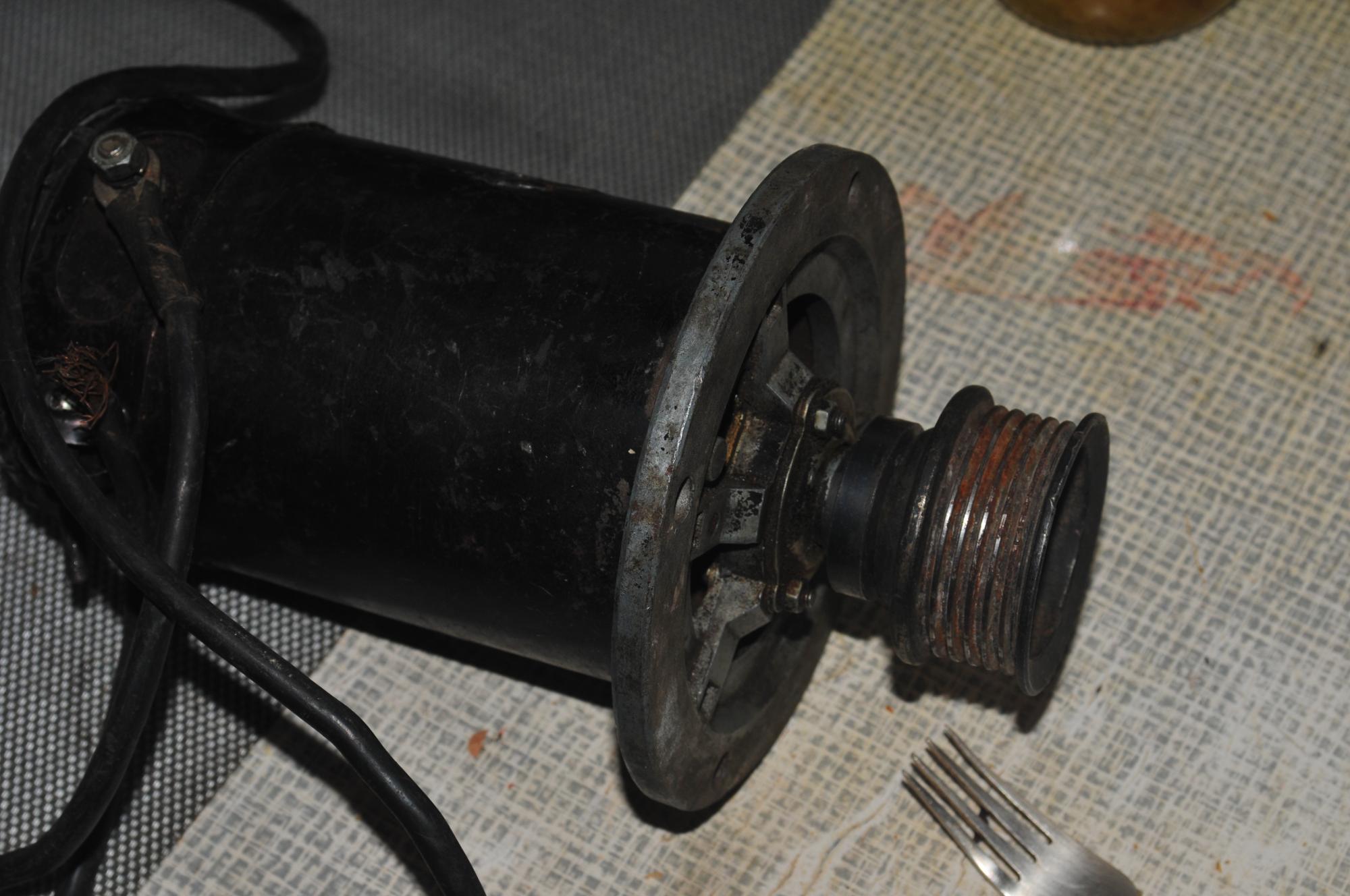

видео есть,Юра по моему звать,у него автогенератор на 12 вольт,и шкив я ему давал мм 230 гдет, плоский ремень поликлиновой,вот он винт у меня брал 3 лопасти с Мерка-грузовой,ща у меня ток на 8 остались скоростные,казанку старую таскает ентот генератор переделанный.
ща маленький посмотрю вроде был.

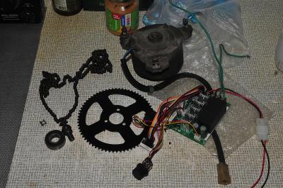

Во.на балконе лежал.
второй шкив на французских линиях они стояли на хлебозаводе,у мне в сборе такая балда на даче есть,на надувуху себе ставлю с машины аккумулятор снимаю и поехал...
Лодочник_А
Такая тебе форма перьев нужна,ентот гдет грамм 200 экономит почти,извращенцы меряли ставив китайский,ну в гости приезжали на выходные ко мне.

Цитата: faids от 25 Авг. 2022 в 20:35есть... но не распространенный... описывает величину загиба лопасти назад
в терминологии гидродинамики этот уклон называется Skew , бывает положительным нулевым и отрицательным , используется для выравнивания давления на нагнетающей стороне лопасти , как правило применяется при использовании лопастей с прогрессивным шагом , упрощенно говоря на плоскости конечного торцевого среза скорость потока и распределение давления по диаметру и скорости должны быть близки по значениям

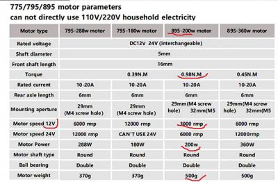

Цитата: faids от 25 Авг. 2022 в 21:14главный вопрос - какой подобрать мотор - нужен диаметром не более 50мм
При одной и той-же мощности Мотор получается меньше, если у него больше обороты (тогда от него требуется меньше момент). тогда вероятно при 180вт, если применить винт под обороты 1500...2000, то хватит какого-нибудь модельного аутраннера типа 5055.
Или коллекторного 895 или 997
