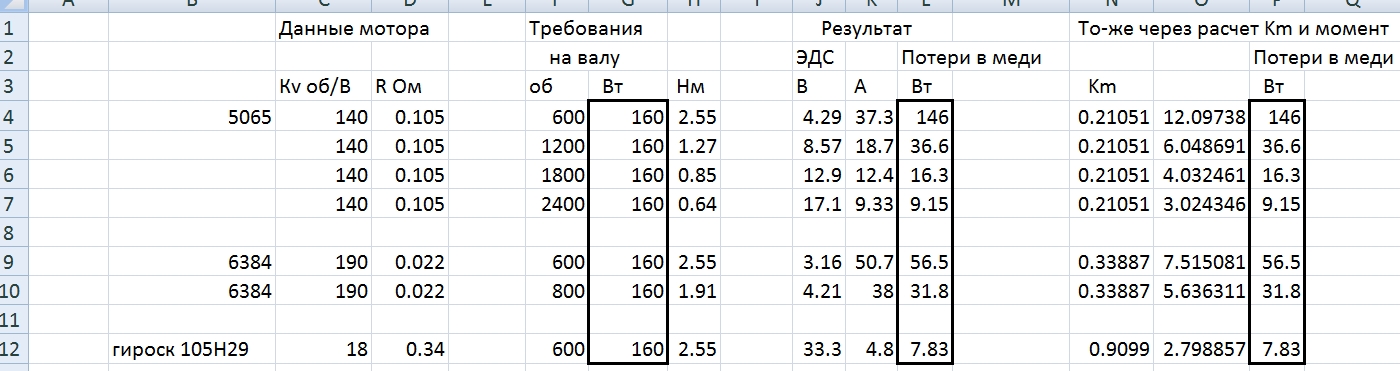

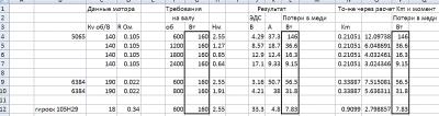

kor
#35
 Вот прикидочно, зная Kv и сопротивление Rфаза-фаза, можно посчитать потери в меди:
для 5065 и Кv 320 дано у китайцев 0.02 Ом, пересчет для Кv140 (квадратичная зависимость) дает 0.105 Ом,
для 8364 данные с просторов интернета (степень достоверности неизвестна, особенно для китайских моторов у которых статор внутри короче чем у фирменных).
Выходит что при отборе 160вт даже честный 6384 слабоват при 600об, и не очень оптимален (по кпд) при 800об

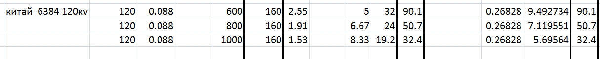

Кто-то на форуме говорил что у китайского 6384-120Kv сопротивление больше в 4 раза чем у фирменного с Kv190, тогда для него так:
