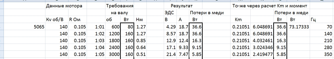

Цитата: kor от 29 Авг. 2022 в 09:27пару 5065 надо сращивать друг за другом (у 5065 у каждого около 1.2нм рабочий момент).(или ставить редуктор 1:3 примерно)
интересное решение... а как синхронизировать пару 5065 ?
и что лучше с точки зрения эффективности - пара 5065 или редуктор? а то там есть даже 10:1

При 600об 160вт на валу лучше один 5065 с редуктором 1:4 скорее всего, потери в меди всего 9вт, и частота преемлимая 280Гц. А с двумя моторами без редуктора потери в меди суммарно 73вт.
при Кv 140 батарея 24в должна подойти.
( на всякий случай, 5065 это аутраннер, у него сам корпус диаметром 50мм вращается, и провода еще выводить, т.о. внутренний диаметр трубы не менее 65мм будет)

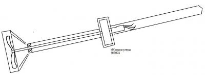

Цитата: slav от 27 Авг. 2022 в 08:40Если бы не оговариваемый диаметр , то от гироскутера , прямой привод , на сто лет хватит !
Может действительно гироскутерное через тонкий вал, что-то типа так:
туда хватит самого легкого, слабого, с магнитами 20..25мм. В 130мм диаметр его наверно впихнуть получится если обточить обод. Батарею только 36в надо.

Просто для техзадания falds 600об 160вт нужный момент 2.54нм, что намного меньше (раза в 1.5...2) чем номинальный у 30мм гироскутерного мотора, тоесть 30мм мотор сильно избыточен получается и тяжелее.

Это все моторы с одинаковыми статорами внутри аналогичными статорам 5065 (где-то продавцы даже это пишут), поэтому все имеют одинаковый рабочий момент (одинаковый Km)(на мощность заявляемую продавцами можно не смотреть, реально это примерно 150вт при 1500об). Поэтому момент 2.54нм с одного получится только с сильным нагревом обмотки, выше в табличке приводилось, кпд около 50-60%. Если фактор экономичности вам не важен и сумеете охлаждать мотор то мотор крутить будет, ему главное чтобы лак на обмотках не зажарился (а китайцы где-то писали что макс200С их провода держат) и чтобы магниты не нагрелись выше 80С.

Если фактор экономичности важен то надо применять хотя-бы 6384.
Соосная схема хороша если сможете сделать. Пара 5065 или моторов от скейтов (что суть одно и то же но у скейтовых Кv по удобнее кажется 50...60) предположительно даст общие потери в меди 73вт при выходной на валу 160вт при 600об. (в таблице выше было). Нужны достоверные данные по Kv и сопротивлению фаза-фаза моторов, тогда и расчет будет более достоверным.
