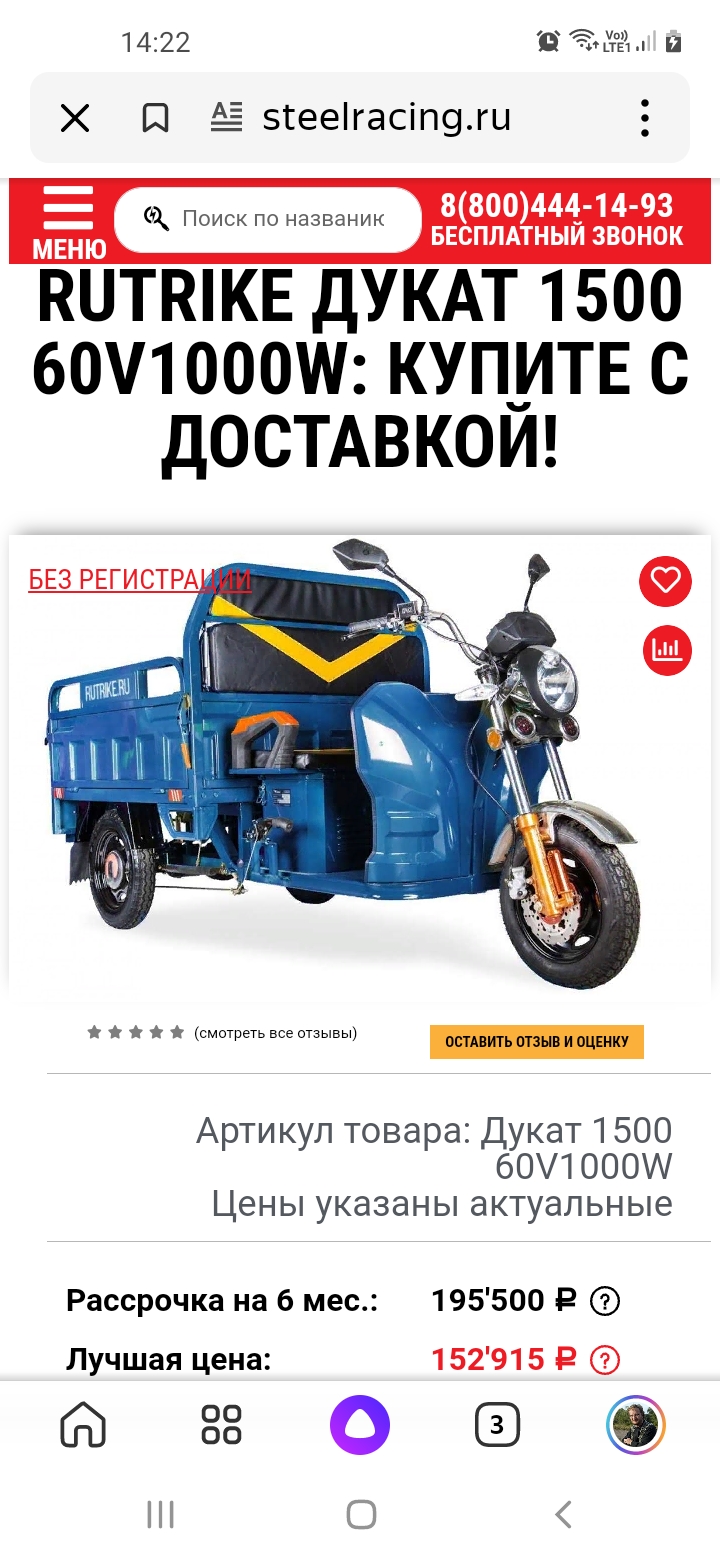

Если главное - попроектировать, то это дело хорошее, интересное, но результат не очевиден и затратен. B-) Если главное начать ездить, то взять готовый https://steelracing.ru/tovar/rutrike-dukat-1500-60v1000w/ и приводить в желаемый вид.
Зачем покупать у отца в деревне такой же стоит, в любой момент забрать можно. И без всяких электрозаморочек. Но вот блин, как на таком чуде через весь город почти каждый день ездить?
Мы тут сообща на эту тему говорили.
Вывод, что если нет нужды Регистрировать, не хрен и из Китая весь аппарат тянуть. Кузов или Раму и сами сделаем и ещё не известно у кого лучше получится и дешевле. А по электрики сразу готовый набор взять. Так же с ДВС и генератором, тут вообще просто. Мотор уже есть с Геначами так же.

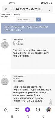

Кстати Про Два Генератора. Мужики кто этим занимаются, говорят что это вообще не проблема, не чего там мудренного нет. Говорят так для всяких Грязелазов делают, что бы дополнительный свет питать. И с массой не чего делать не надо и так все работает нормально.
Вот нашёл на сайте Автоэлектриков похожий ответ.
Хорошо уметь делать все, но не дай Бог делать все самому.
PaYAlnik
Цитата: Пескарь Иванович от 17 Сен. 2022 в 14:36Говорят так для всяких Грязелазов делают, что бы дополнительный свет питать. И с массой не чего делать не надо и так все работает нормально.
Это вообще не про ваш случай, там чисто параллельное включение и 12В.

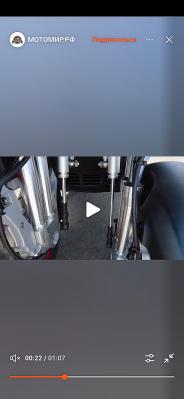

Piramidon
Цитата: PaYAlnik от 18 Сен. 2022 в 06:49
Наклоняющиеся "прямые" трайки - большая редкость, я вообще ни про один такой даже не слышал, кроме, разве что, поделок в форм-факторе самоката.
почему же редкость, вот они https://yandex.ru/images/pad/search?text=%D1%85%D0%BE%D0%BD%D0%B4%D0%B0%20%D0%B3%D1%83%D1%80%D0%BE&from=tabbar&lr=10996&redircnt=1663475957.1

PaYAlnik
Цитата: Piramidon от 18 Сен. 2022 в 07:42почему же редкость, вот они ссылка
Спасибо, буду знать. Хотя, для справедливости, следует заметить, что здесь наклоняется далеко не весь аппарат. Для курьеров с нетяжелыми грузами, но частой посадкой-высадкой - прям идеальное решение, и, в отличие от "жесткой" схемы, повороты проходить можно более-менее бодро.

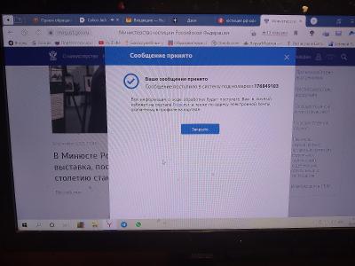

Пескарь Иванович
Вот отправил через Юстицию свои вопросы. А ГБДД не желает со мной общаться. Банят меня.
Не будет никакого полезного ответа, потому как нет определенности в документах, а отсебятину толковать они не будут. Максимум напишут общими словами, которые никому не будут аргументом.
