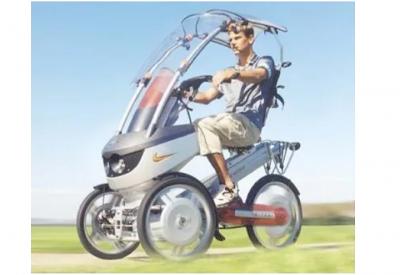

Нужно Транспортное Средство которое может перевозить в основное время 1 человека, с небольшим багажом, но при этом иметь возможность перевести ещё одного человека (с ущербом по скорости и дальности). А это примерно минимальная 100 кг, максимальная 170 кг полезной нагрузки. И это нужно сделать со скоростью до 80 км/ч на расстояние 100 км.
Следующий обязательный пункт - Отсутствие ГосРегистрации ТС. А это значит что мощность Основного Двигателя должна быть не выше 4 кВт. Значит исходя из обще принятого утверждения что Энерговооружонность должна лежать между 20 кВт и 15 кВт на 1 тонну. Получаем что общий вес будет между 200 кг и 260 кг. На само ТС будет или 200 - 100 или 260 - 100 ,получаем Вес должен укладываться 100 - 160 кг. (Это очень мало)
Тип аппарата Трицикл. А это уже два варианта компоновки.
Первый - Впереди 1 колесо и 2 взади оно же управляемое. Варианты привода.
1) спереди Мотор колесо в 4 кВт.
2) впереди 2 кВт и по 1 кВт на задних
3) только Привод на задние колеса.
3.1) 2 Мотор колеса по 2 кВт
3.2) 1 Общий Мотор с приводом на оба колеса, через Деференциал на полуоси.
Второй вариант Компоновки - 2 впереди колеса, они же управляемые. 1 взади. Привод может быть Трех видов.
1 Передние Мотор Колеса. 2 по 2 кВт.
2 Одно заднее Мотор Колесо 1 х 4 кВт
3 Полноприводное 2х1.5 кВт + 1 х 1 кВт.

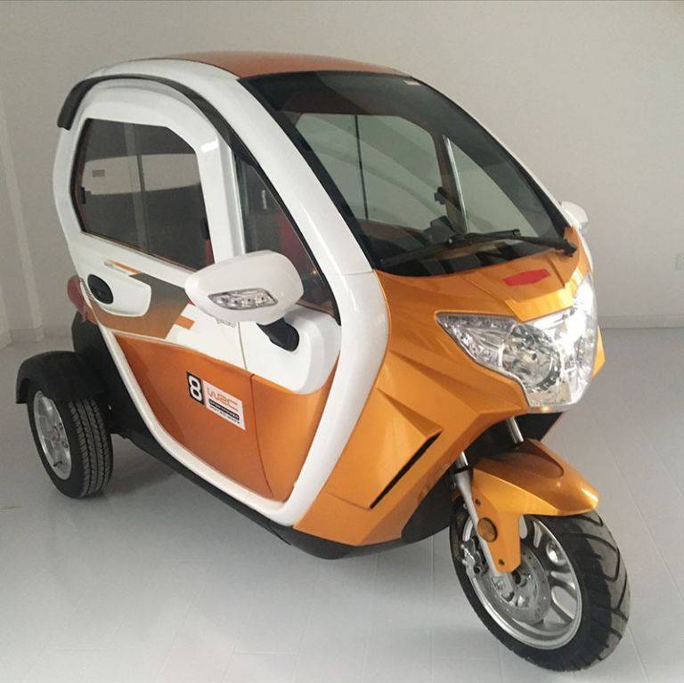

Вариант с Одним передним колесом выглядит так
С Двумя передними

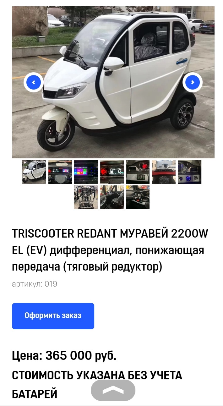

Lcruser
В чем проблема?
Покупайте один из этих вариантов.
Например здесь TRISCOOTER.RU
Пескарь Иванович
Цитата: Lcruser от 16 Сен. 2022 в 10:20
В чем проблема?
И до этого варианта дойду.
Но предводительно, такая компановка для аппаратов с маленькой скоростью, не больше чем 40-50 км/ч( склонен к опрокидыванию через переднее колесо) , для моих нужд не подходит.

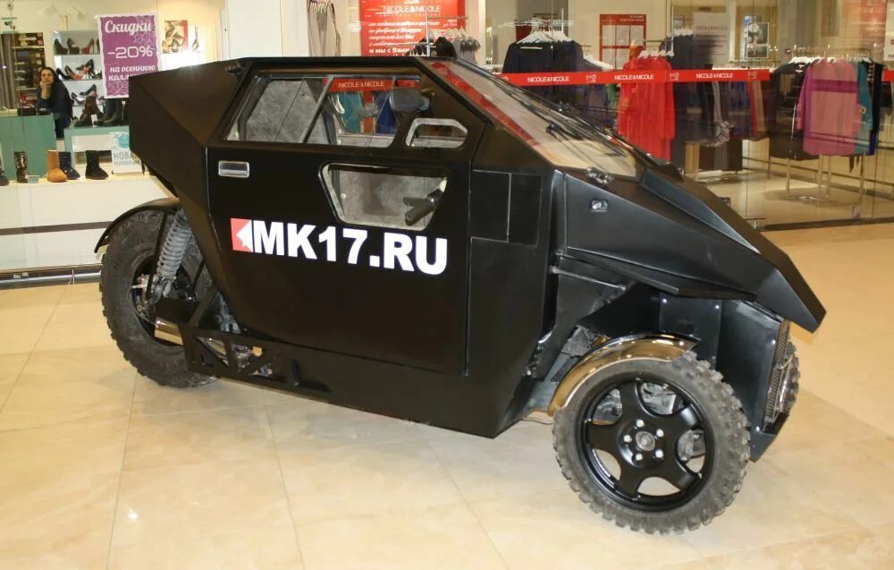

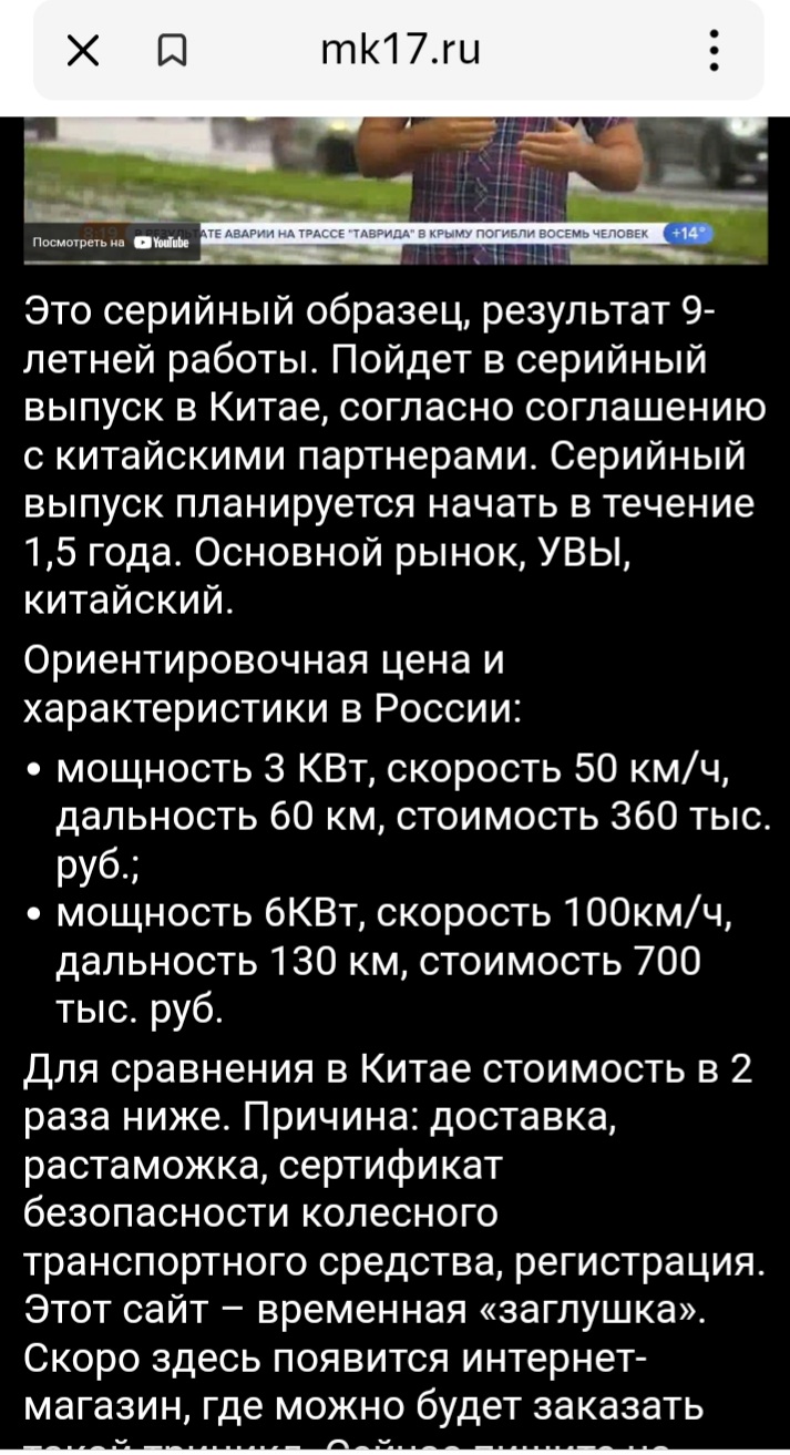

Lcruser
#80
Есть с механизмом наклона, например "МК-17"
Обратные трайки еще дороже.
Пескарь Иванович
Или очень Дорогой Вариант или слишком Медленный. И страшный.

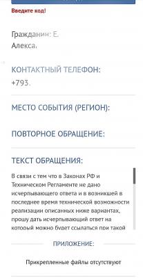

Пескарь Иванович

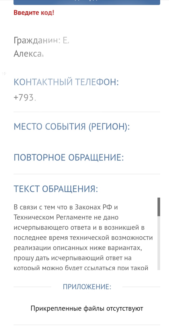

Закон говорит - И скорости не выше 50 км/ч, если скорость выше то Водитель должен иметь Права с открытой категорией В1. Другими словами. ТС не подлежащий регистрации не может иметь Основной Двигатель мощнее 4 кВт. А вопрос скорости, по логике уточнений в других местах, относиться уже к Водителю, но не ТС.
Вчера пытался отправить через Сайт ГБДД, запрос с этими вопросами, но как всегда не пришёл код подтверждения. Поэтому пойду другим путем, но прямой ответ с разъяснения обязательно получу.

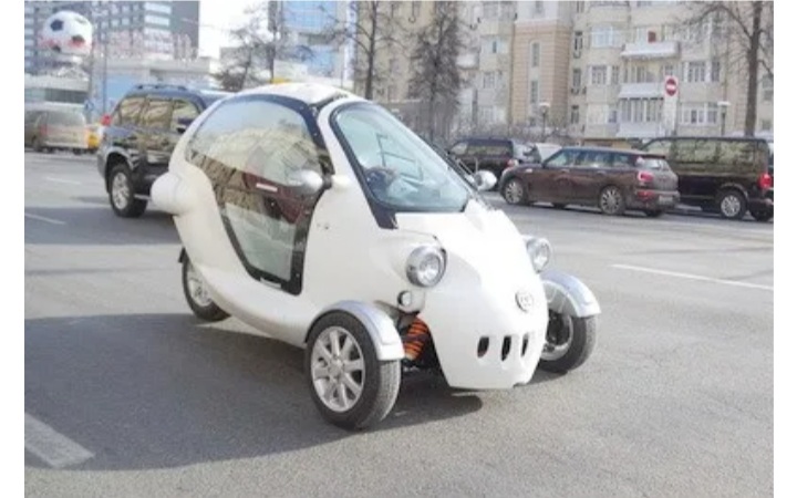

sdenis2017
я бы остановился на варианте два спереди и одно сзади колёсах
ввиду лучшей управляемости

usavich
этот вариант будет ощутимо дороже.
что-то мне подсказывает, что  в этот трайк можно больше батареек натолкать.
