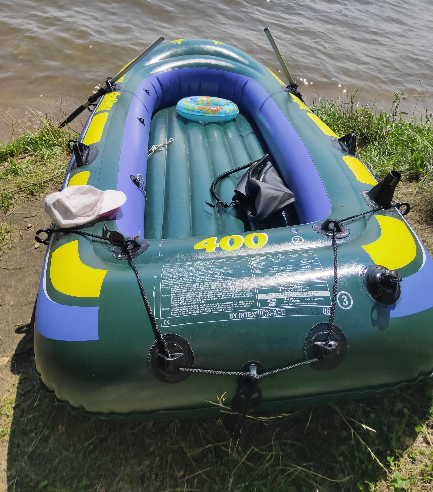

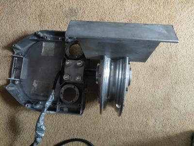

У меня вопрос к знатокам. Сколько делать лопастей для такого моторчика 6 или 8?
Суть в следующем. Винтовой не годится. А типа такого
сработает.
В наличии мотор от гироскутера на 350 ватт и начинка управления от самоката Kugoo s3.
Мотор плавать будет на пенопласте, лопасти погружены в воду. На корме закрепится коромысло, в него вставится труба на оси, оно же и будет рулем.
Первый паз под лопасть прорезал и понял, что 8(столько нарезал) лопастей может это много, вот и решил задать этот вопрос.

Сдаётся мне, - число лопастей,- не единственный вопрос.
Там ещё и длина, и площадь, и форма лопастей будут иметь значение. И тип судна.
И всё придётся экспериментальным путём вычислять.
Я с фанеры лопасти выпилил-бы на время опытов :-)
А можно и оба МК от гирика по бортам прикрутить. И раздельное управление сделать. :dance:

Тут "панимаешь" уже как бы из того что есть. Лопасти готовы, 8 шт, но вот вдруг это слишком много, ведь у винта только 3 в основном. Ну и форма уж такая останется. Их в принципе можно и уменьшить, будут прикручиваться.  А что касается 2 МК, отказался, из-за громоздкости агрегата.

Но я то продолжу, а потом на практике проверю. И с лопастями(плицами, как выяснилось  :ah:)определился - будет 6шт.
Рулевую трубу предварительно подсоединил, через гуся куги к мотору получил переменный угловой шарнир в двух плоскостях, что как оказалось будет иметь положительное значение. Осталось не так много, снять размеры с лодки и оттуда же(с дачи) привезти плотный пенопласт. Ну и допилить еще 5 лопастей. Решил крепить их механически(по два уголка на плиц  :-D), на тот случай, если придется менять размер или угол или еще чего. Ну и крыло еще нужно, тут пока не определился какое сделать.

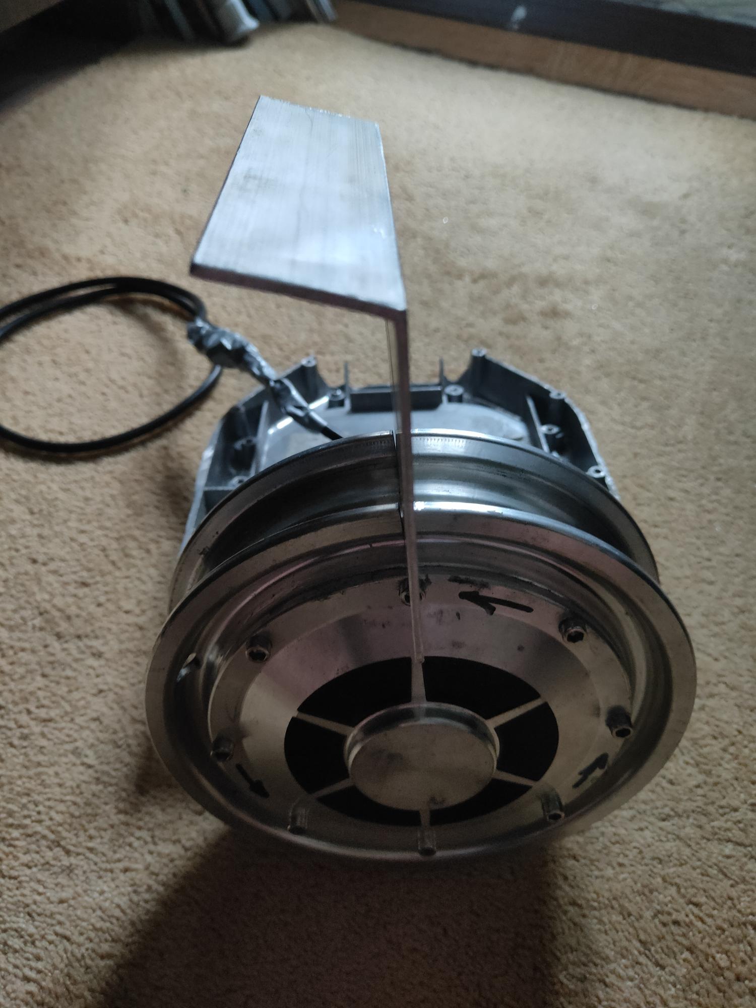

Если вспомнить водный вел из совкового прошлого, то там 5 лопастей, диаметр колеса около 30см, но и обороты копеечные ... 120 гребков в минуту... Вы же "весло" хотите а не "винт" ... С МК может получиться "миксер"= брызг дофига, а движения - 0! Может стоит "примерить" "ласту"=редуктор+кривошип?

Диаметр получился 325мм, шаг при 6 лопастях в крайних точках 170мм(измерение и даже расчет), ширина 120мм сходит к центру до 100. Обороты любые от 0 до 800(кажись, точно не помню).
Я никак не могу поверить, что такая фигня не сможет грести. Понятно, что при превышении оборотов может возникнуть вакуум, когда результат обнулится, но для этого есть мозги, которые не должны этого допускать.

ну 10 кмч точно не поедет. Очень приблизительно, чтобы разогнать вашу лодку до 10 кмч нужно примерно 3кВт. И это  винтом
