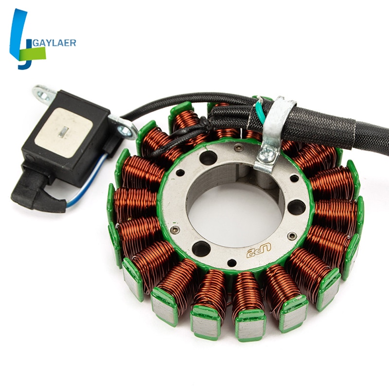

Цитата: aviator79 от 29 Нояб. 2022 в 20:32Генераторы с возбуждением на постоянных магнитах, которые стоят на мотиках
Это статор генератора от Хонды NX-250. Не помните насколько тонкое  обычно в таких статорах железо? Я как то совсем давно разбирал, не приглядывался тогда. Если хотя бы 0,5мм, то есть идея заменить в роторе магниты на неодимовые и получить таким образом гибрид, с доп. электрической мощностью на коленвалу с его оборотами 8500 киловатт 7 в пике. Причём у двс мощностью 26л.с. особенно сильно возрастут низы. Охлаждение хорошее, масло в картере не превышет 80 градусов. Настройкой контроллёра при сбросе газа можно увеличить торможение двигателем (рекуп). Ну и запуск, соответственно более лёгкий. Основной генератор же на выхлопе. То есть, маленькая турбина, где вместо нагнеттеля микро блдс генератор, 4квт на полной мощности  ДВС выдавать по идее должен, которые тут же  будут потребляться БЛДС мотором в картере. Разумеется, не без компактной высокотоковой батареи, весом 1-2кг. Таким образом, вес почти не увеличиваем, но повышаем мощность процентов на 30, ресурс, и экономичность процентов на 15-20. Ну и выхлоп куда тише.
aviator79
Я тоже специально не измерял, но на вид они немного толще, чем у моторов. Ещё у них намного больше зазор между полюсами статора. Для перемотки это очень удобно, а для характеристик не очень. ))) По остальному всё реально, примерно так и устроены гибридные машины, только с раздельным генератором и мотором.  Но в мото и автоспорте так делать не разрешается.  В некоторых случаях не разрешается даже заменять механические помпы на электрические.

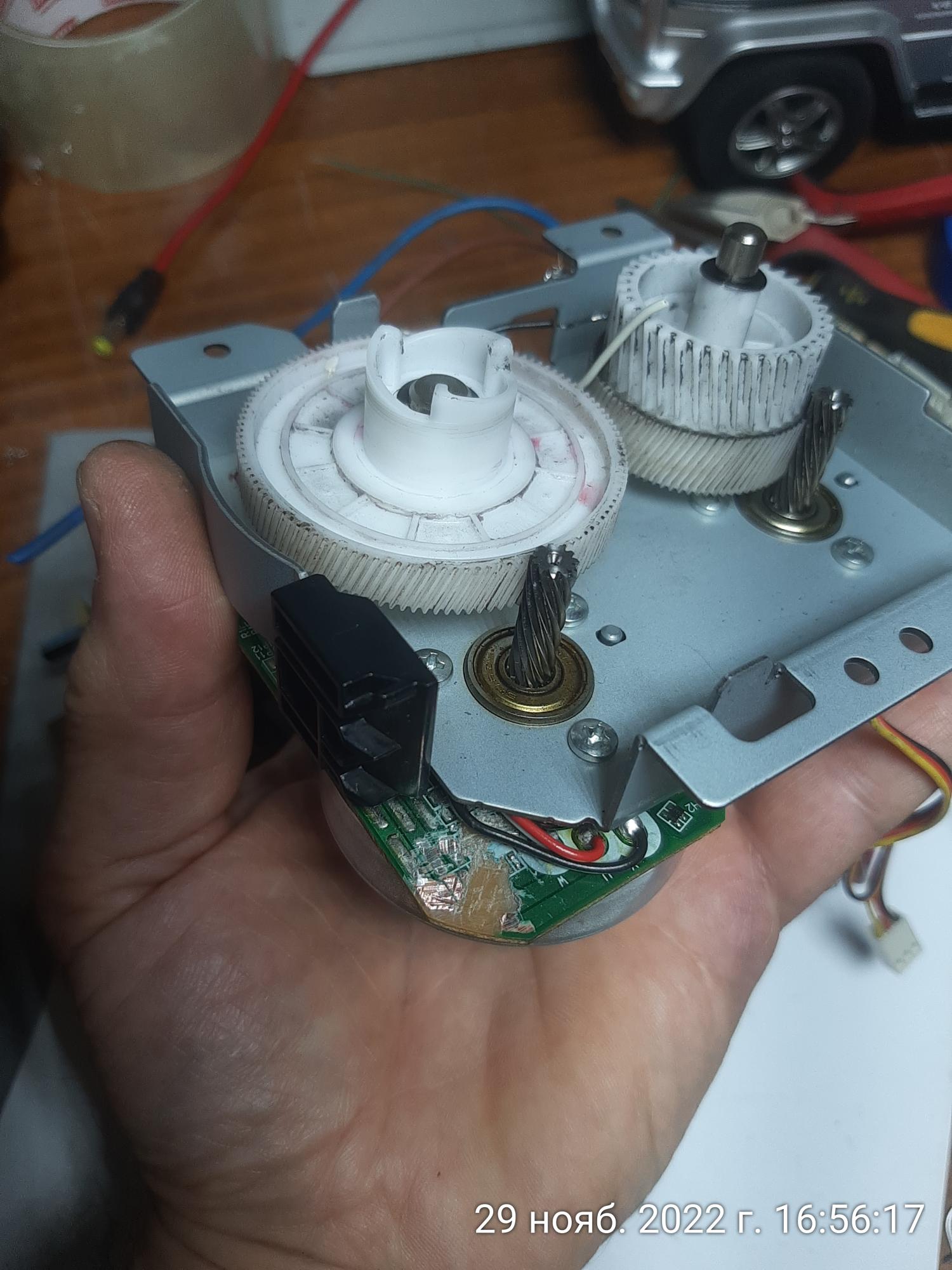

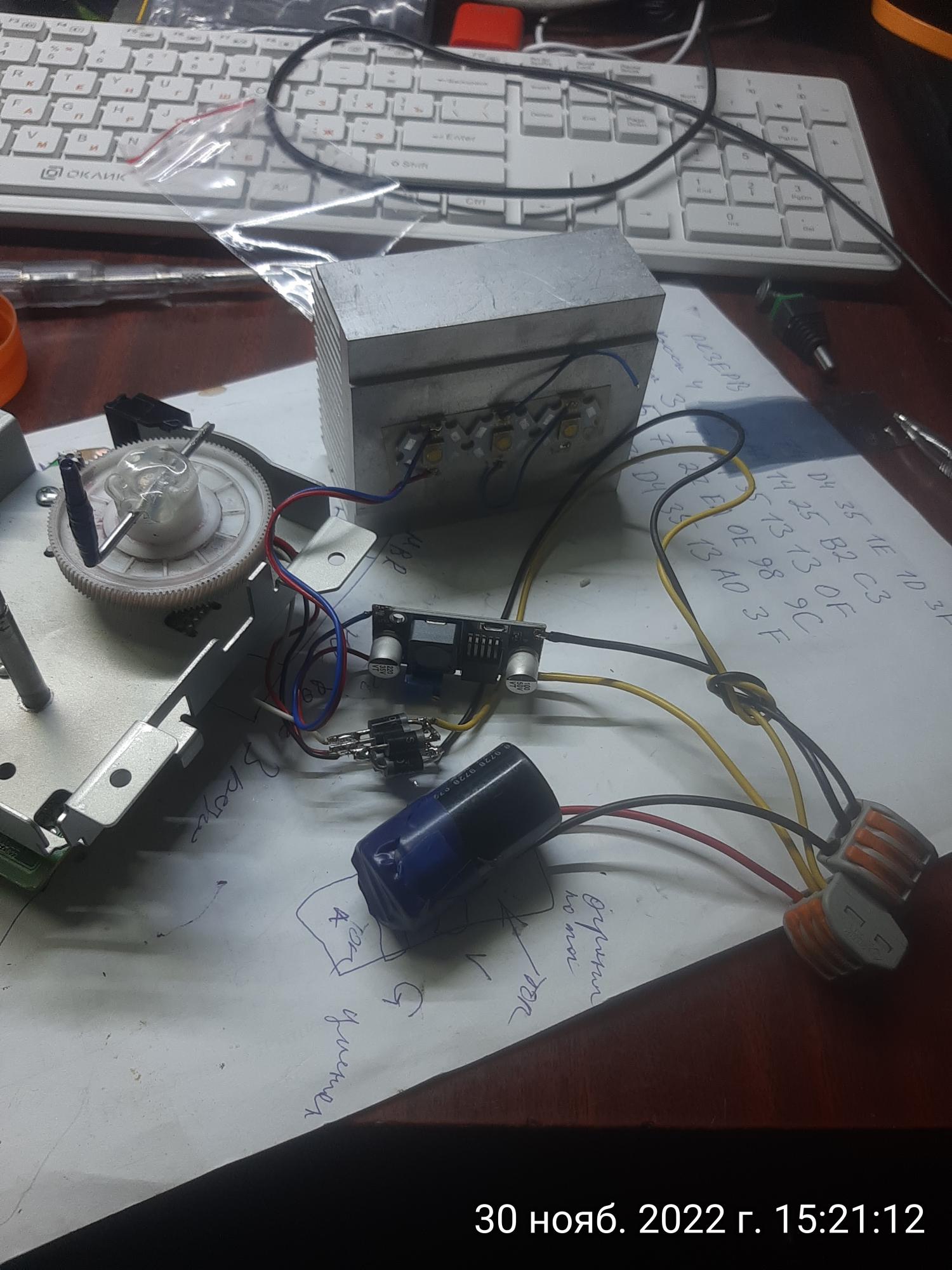

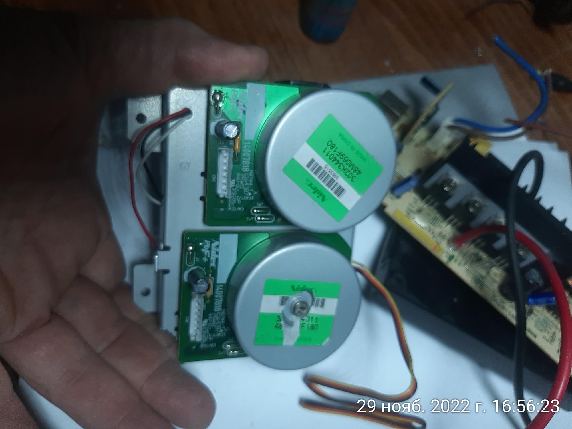

Вариант 2.
Моторчик от принтера+ выпрямитель(этот на диодах шотки) + 25в 10000мкф+ понижайка (сейчас 3в)-->>светодиод.
1. Моторчик уже с планетарочкой и креплением. В моем случае даже сразу два и бесплатно.
2. Кандерчик тоже халявный валялся. Особо ничего не решает, но свет ровнее.
Думаю самый оптимальный вариант для  зарядки 5в систем или освещения.
Светодиодам на напряжение по.уй а породистые сд при хорошем охлаждении легко  хавают  и 1.5а. Так что в принципе можно без всяких понижаек , стабилизаторов обходиться.
Камрады! Буду благодарен за  варианты корпуса и ручки.

Пол дела сделано, стартер запускает бензомотор в легкую https://youtube.com/shorts/S-q4LMtvPws?feature=share
Второй этап, трехфазный выпрямитель, понижайка на требуемое напряжение.
Железо мотогенераторов (японское) .25-.35; неодим и 8500об/мин потребуют минимизации полюсности во избежание потерь на перемагничивание и приведут к потере момента на тех самых низах (катастрофической); 7квт с худосочным статором- отменяется)); охлаждение статора в штатном виде происходит брызгами (и то обугливаются бывает), понадобится система принудительной подачи масла; турбиной проще и выгоднее заталкивать смесь в цилиндр... Я бы смотрел тогда уж в сторону "электромаховика", особенно для малоцилиндровых двс: тренируйтесь, вон... На "Юпитере"©)
