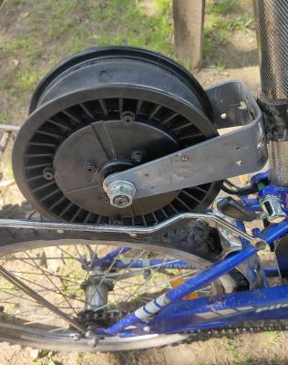

Цитата: slav от 22 Нояб. 2022 в 16:18
Отлично , теперь пора крутилку пристроить .
Или такую:
Piramidon
[user]NexVik[/user],

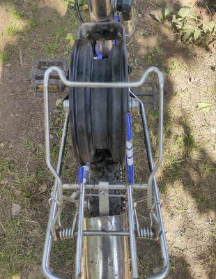

ЦитироватьЕсли вел не фетбайк, то обычное колесо заходит в канавку обода тик в тик.
На фото колесо 10", а у создателя темы 10,5'', на таком колесе профиль совсем другой конфигурации и обычное колесо не зайдет тик в тик в канавку обода, для достоверности вернитесь на предыдущюю страницу, гляньте на фото.

Цитата: Piramidon от 22 Нояб. 2022 в 18:33
[user]NexVik[/user], На фото колесо 10", а у создателя темы 10,5'', на таком колесе профиль совсем другой конфигурации и обычное колесо не зайдет тик в тик в канавку обода, для достоверности вернитесь на предыдущюю страницу, гляньте на фото.
Нет проблем. Смотри:

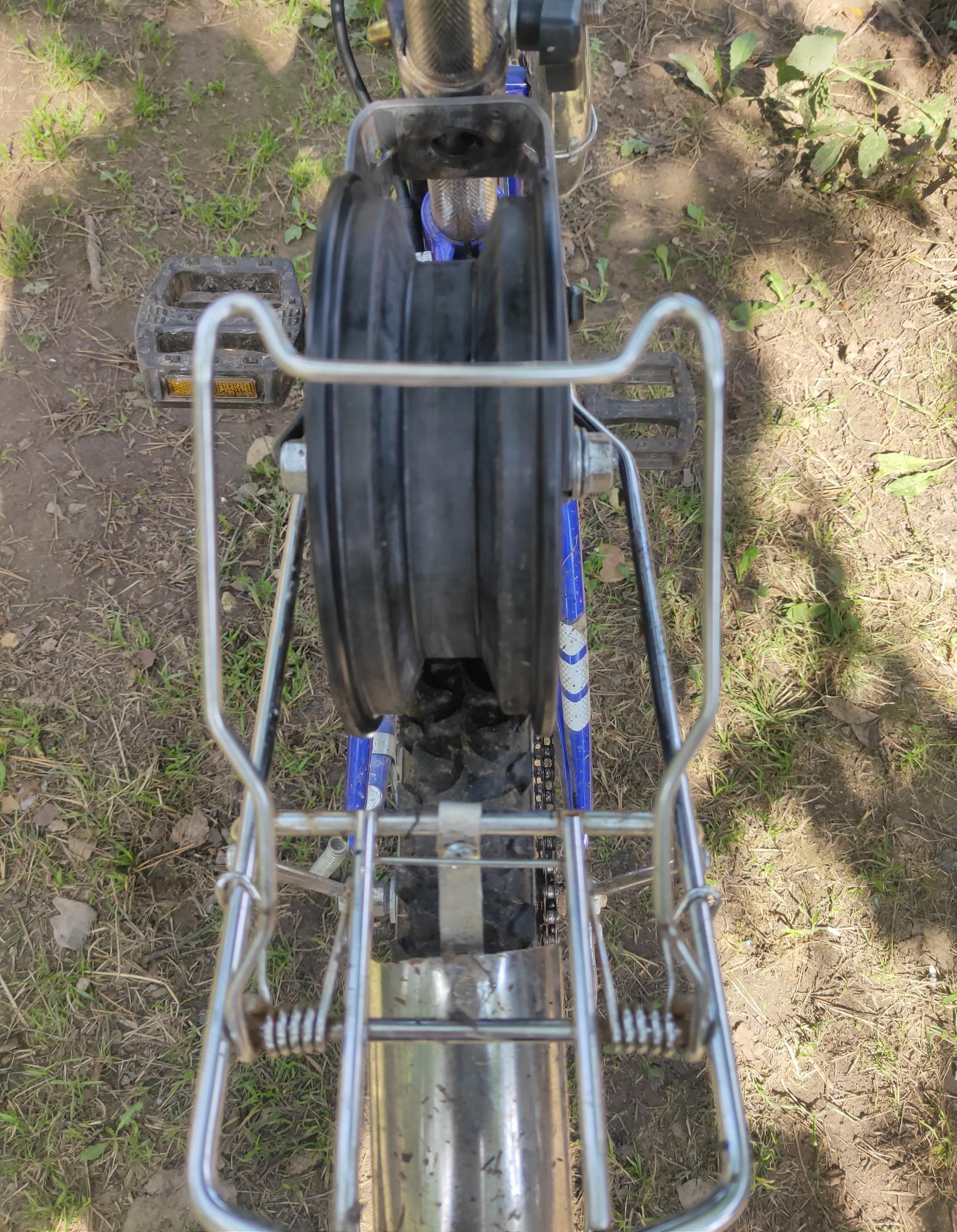

Piramidon
Посмотрел внимательно, точно увидел, что покрышка косается мотора только краями, середина висит в воздухе, или я не правильно вижу?  По центру покрышки и мотора можно просунуть пластинку?

NexVik
И это как-то меняет работу фрикциона, к тому же без малейшей нагрузки?
Я эти фотки выкладывал давным давно в теме твоего друга швея с детальным описанием, что и как работает. Так вот этот  пластик мне понравился больше всего, но он уменьшал скорость с 36км\час до 27, а то, возможно, ездил бы на нем.
