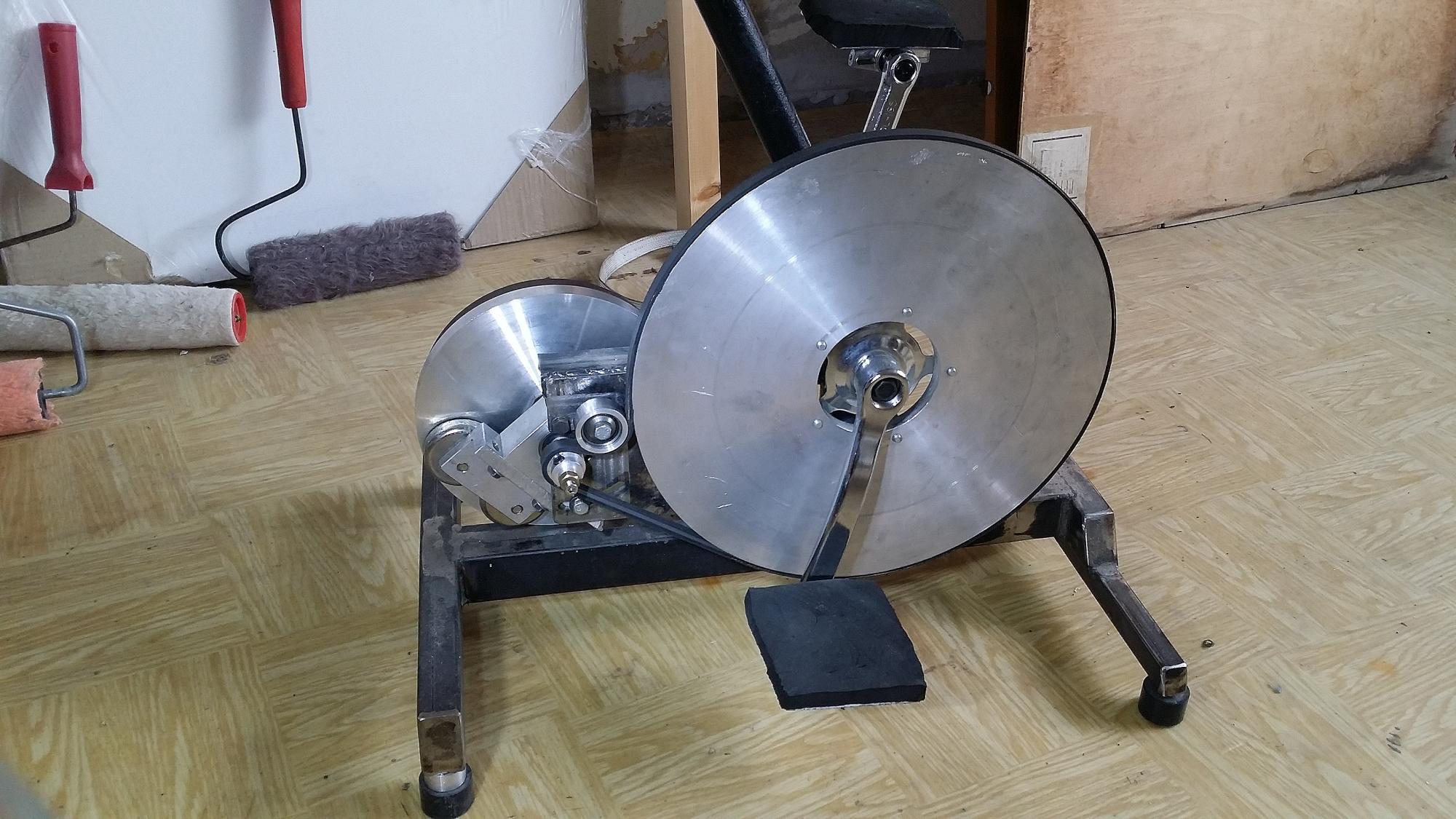

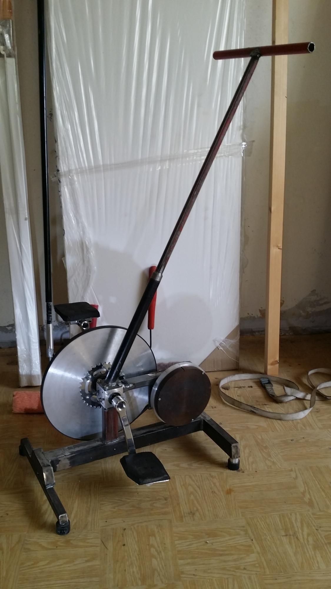

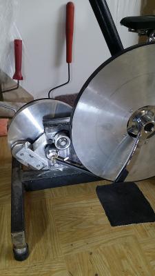

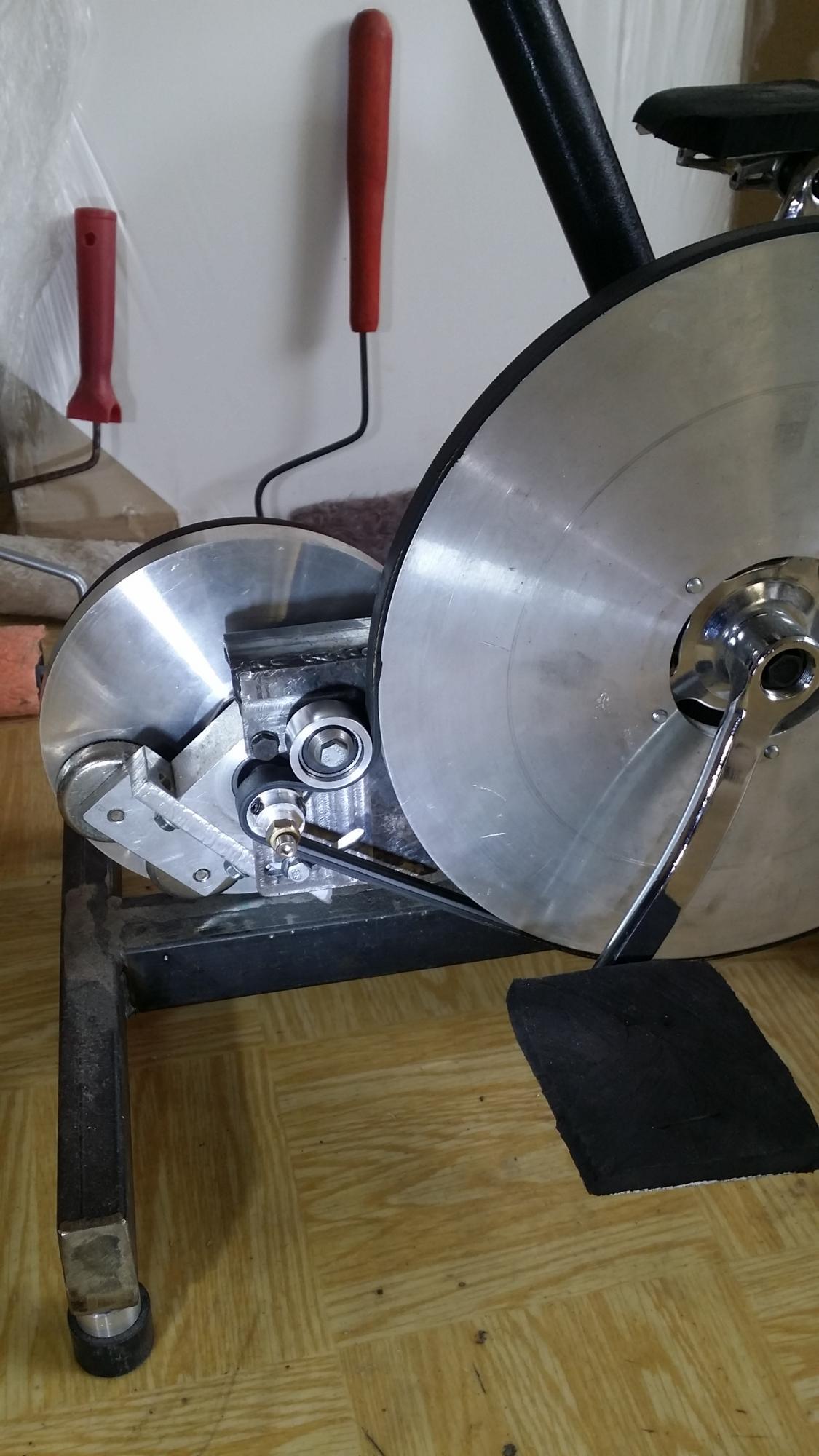

Лет 5-6 назад делал такой генератор родственнику на дачу в качестве резервного источника питания.  В качестве генератора использовался 3ф мотор от РУ вертолета на 36В, диаметром 100мм. Это, конечно слишком большой мотор, но он такой у него был. После 3ф выпрямителя стоял понижающий имп. модуль с регул. по току, к которому все время был подключен 12В акб. Передаточное отношение было 1:17. Для мотора с меньшим диаметром ротора нужно делать соответственно большее отношение.  Позже родственник приобрел маломощный бензиновый генератор инверторного типа, а из велогенератора сделал велотренажер, заменив мотор на алюминиевый диск с постоянными магнитами в качестве тормоза.   В обеих случаях обязательно необходим маховик! Я поставил из железа ф170мм и толщ. 20мм. К сожалению фоток в качестве генератора нет, а тренажера остались.

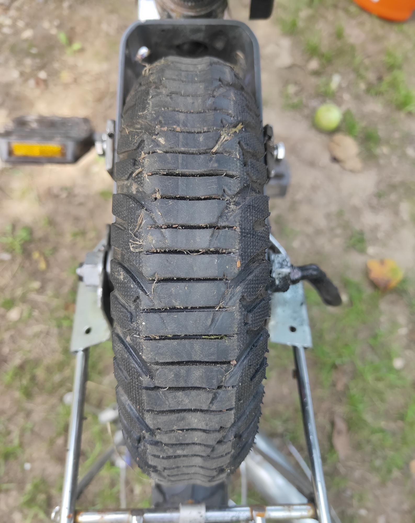

А вот так работает фрикцион на 8". Ламели позволяют выдавливать воду и сцепляемость гораздо лучше. Но есть покрышки, где состав резины такой, что и это не помогает не зависимо от силы прижатия(автоприжатия). Так что фрикцион зимой это лотерея, а не панацея, как утверждает некий игольчатый магнат.

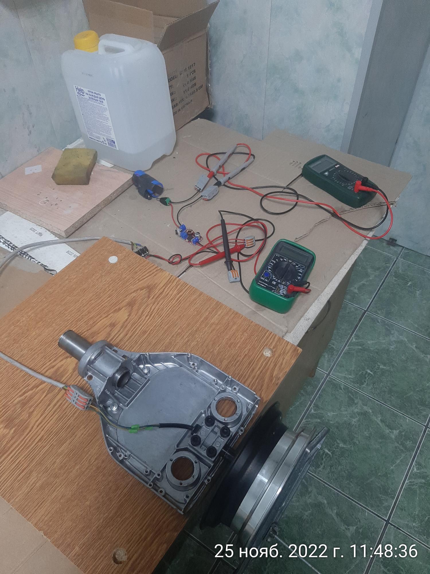

Запустил в пробном режиме.
4.2 аккум заряжается током 1-1.5а примерно при 1-2 оборотах в секунду.  Ролик снял но не пойму как его прилепить.
Думаю даже в ручном режиме не проблема будет час покрутить а это уже реальная зарядка телефона.

12В  значит получится при 6об/с. Мощность будет 20Вт. B-) 200вт - это уже ногами с усилием как на 25км/ч.
ДС-шка в таком режиме не нужна : с мостика прямо на аккум можно .Контроль тока желателен !
eddy
Наверное ты хотел сказать что в таком режиме только вольтметр нужен. На контроль тока можно забить если аккум достаточно емкий. А вот напряжение выше делать не стоит, да и ниже собственно тоже.
Да нет, именно контроллер не нужен. Точно как на Вашем ролике. У Вас получится маленькая мощность и ток, и батарея сама будет выступать в роли "регулятора".
Для маленьких батареек регулятор потребуется - для них ток будет уже не маленьким и надо будет ограничивать вместе с напряжением.
