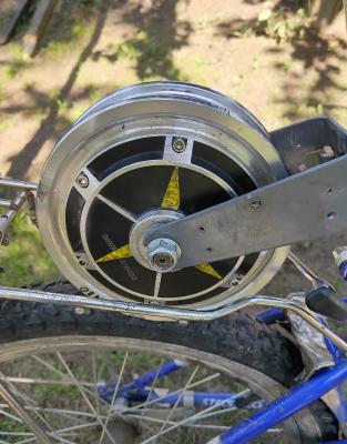

так сядь на велик вывеси заднее колесо и попробуй! у тебя ж всё есть, чего ты там всё покупаешь???
NexVik
Цитата: An1965 от 20 Нояб. 2022 в 16:59
так сядь на велик вывеси задннее колесо и попробуй! у тебя ж всё есть, чего ты там всё покупаешь???
Можно прислонить к велику и два МК от гирика и будет двойной ток. Фрикцион..
An1965
Цитата: NexVik от 20 Нояб. 2022 в 18:57Можно прислонить к велику и два МК от гирика и будет двойной ток. Фрикцион..
ну фсё, считай патент подарил  :laugh: :laugh: :laugh:

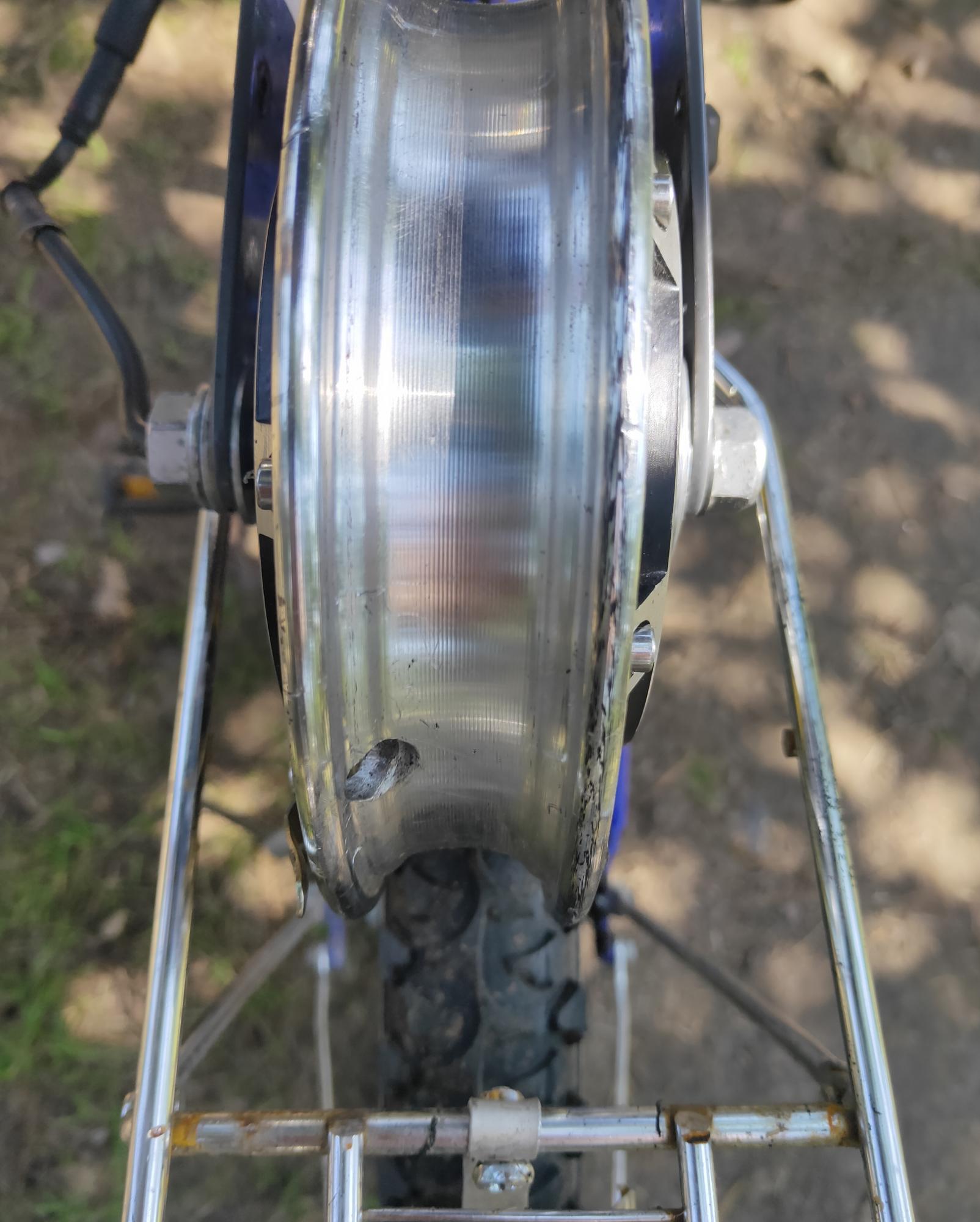

Цитата: sdenis2017 от 18 Нояб. 2022 в 20:40да не - всё просто стакан привинтить к посадке ротора на моторе а к нему педали кривошипные
Типа так .  :bw:

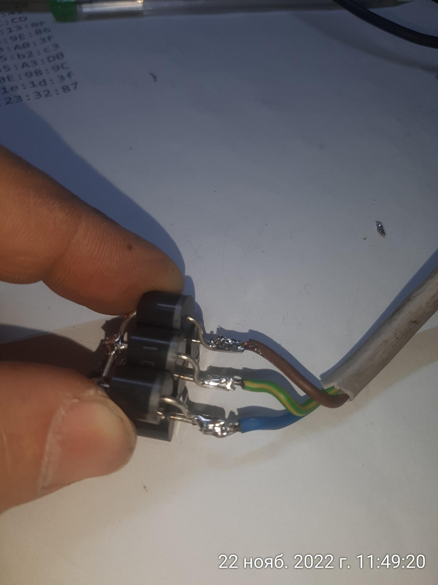

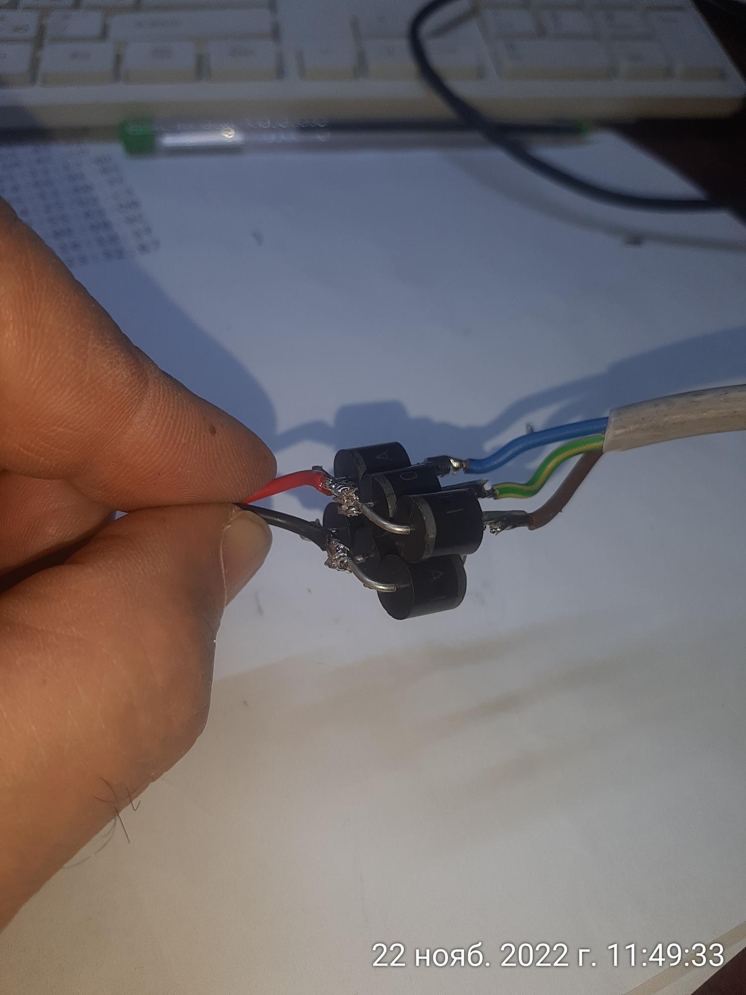

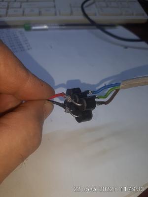

eddy
#105
Вот такой мост получился. 6 диодов по 20р.
slav
Цитата: eddy от 22 Нояб. 2022 в 13:00Вот такой мост получился. 6 диодов по 20р.
Отлично , теперь пора крутилку пристроить .
NexVik
Цитата: kor от 22 Нояб. 2022 в 16:36Если одеть на него покрышку получится диаметр 250мм, приладив его фрикционно к колесу велосипеда (стоящего на подставке
Надевать покрышку не нужно. Если вел не фетбайк, то обычное колесо заходит в канавку обода тик в тик. И тем самым обороты можно повысить.
