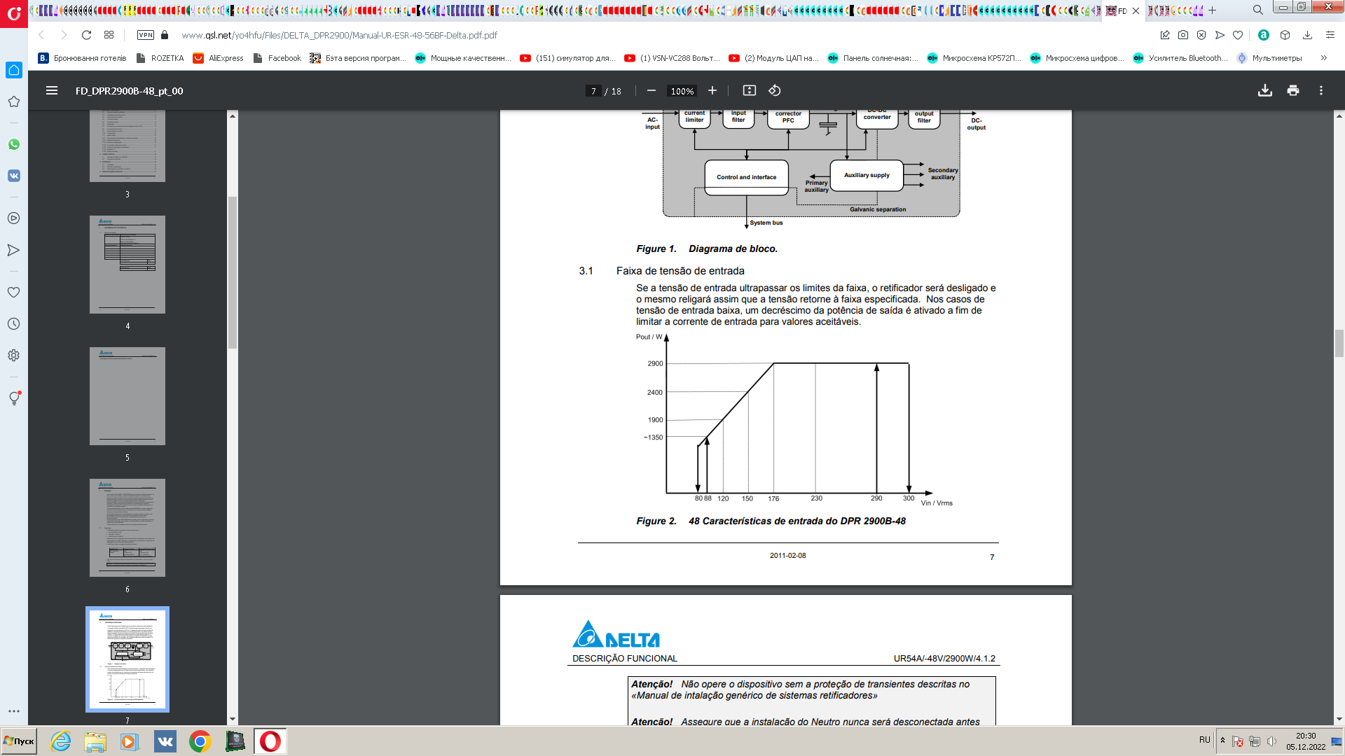

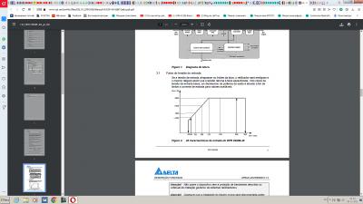

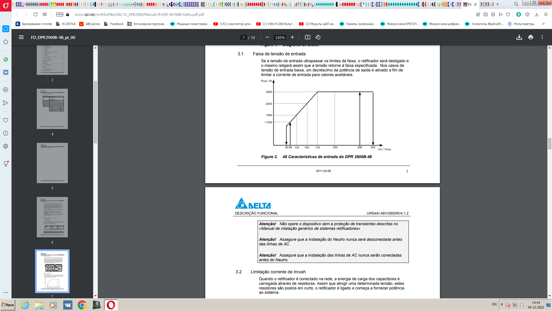

usavich
Цитата: sdenis2017 от 04 Дек. 2022 в 18:00
так и есть
при чём 2-х фазный
ещё добавить к фид-бэку стабилизацию по току - и получится высоковольтная зарядка
Добавлено 04 Дек. 2022 в 18:01
надо ковырять блок - он на микропроцессоре в добавок
данные блоки не хуже флэтпаков по внутрянке
