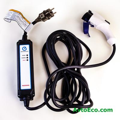

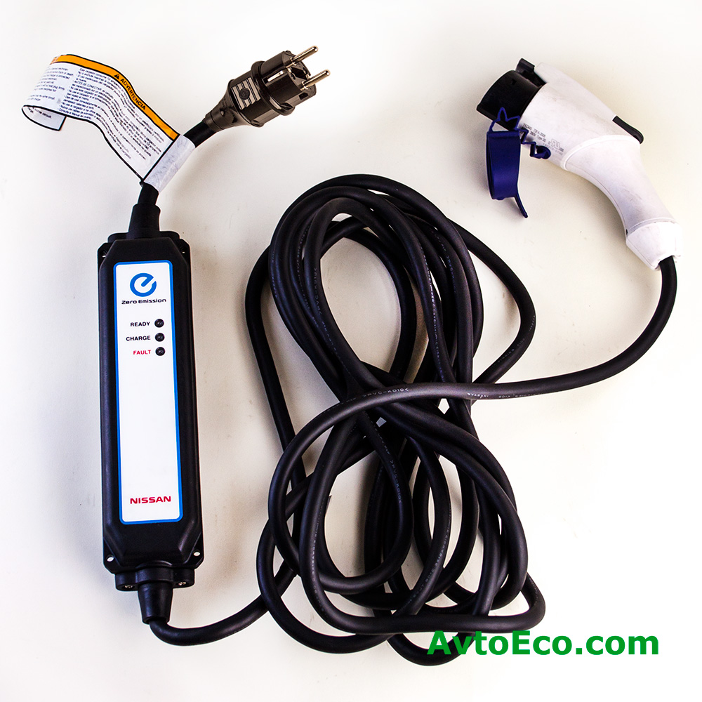

stels
Цитата: Слесарь от 06 Дек. 2022 в 12:57долить в основную батарею необходимое... пока авто стоит на стоянке возле работы зимой.
Долить-то откуда из канистры? Или от пауэрбанка с телефона?
Цитата: Piramidon от 06 Дек. 2022 в 18:16А какая мощность у стандартной сетевой зарядки?
16 а берёт стандартная зарядка. 32 есть но требуется установка спец розетки.
Есть ещё китайская там можно выставить ограничение 8 а для совсем дохлой проводки.
Обычная розетка у меня расплавилась минут через 15 зарядки.
Сейчас выведен отдельный кабель с мощной розеткой.

Слесарь
Цитата: stels от 07 Дек. 2022 в 08:50Есть ещё китайская там можно выставить ограничение 8 а для совсем дохлой проводки.
Не правильно я написал, действительно стандартная зарядка у лифа 16а.
Сам пользуюсь 8А.
