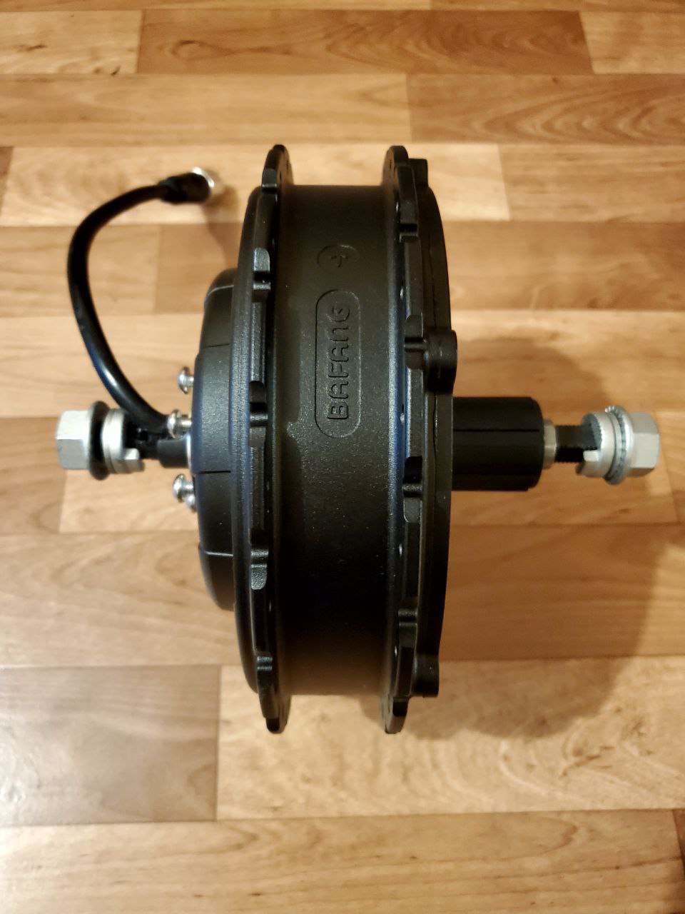

Похоже я стал вторым обладателем этого мотора на форуме.
Жду когда придут спицы и проверю его в деле. Интересно сравнивать динамику после MXUS gdr19
На первый взгляд сделан довольно качественно
Сразу отметил плюсы по сравнению с gdr19:
1) фазные провода выведены не через ось
2) есть термодатчик и два провода к нему (но это не точно)
3) подключение мотора более продуманное и удобное. На gdr19 снять колесо или поменять камеру - это боль :facepalm:
Ось все таки 10x14 мм а не 10x12 как некоторые продавцы пишут

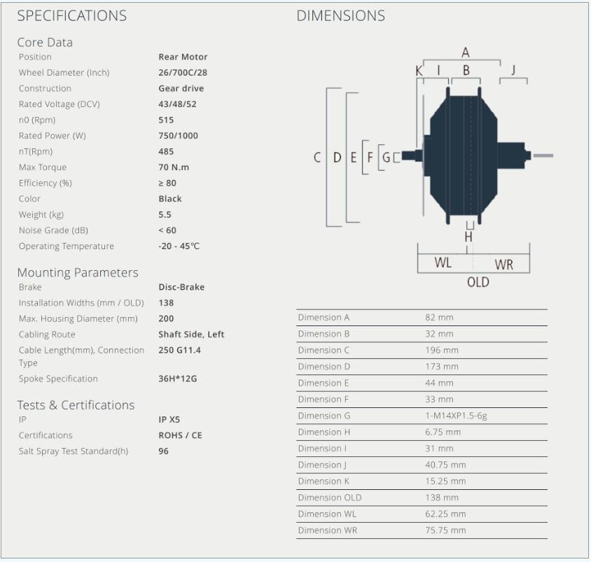

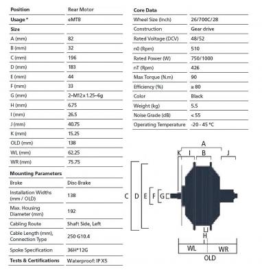

Размеры есть на сайте bafang
Вес 5.5 кг
вот еще
почему то некоторые цифры расходятся

Valters
Цитата: edw123 от 16 Апр. 2023 в 20:15Часто были досадные разночтения с конкретной вещью в руках. Поэтому очень хочется реальных данных. Если не сложно.
Все совпадает с картинкой. Вес 5.4 без провода-удлинителя. С проводом примерно 5.5 и выходит.
Диаметр по центрам отверстиям спиц 183 мм. Расстояние между фланцами (изнутри) = 32 мм , снаружи 41 мм
Ось 10x14 мм
Толщина фазного провода вместе с изоляцией 3.5 мм, без изоляции пока нет данных
Сам кабель толще чем у gdr19. Диаметр 8 мм, а у gdr 19 примерно 6 мм
