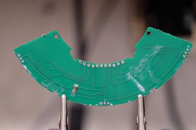

Сегодня прозвонил разъем, там только датчик температуры есть!
К фишке приходят только фазные провода и питание +5в.

У меня на двух пинах есть сопротивление, феном нагрел оно уменьшается. А вот замыкания датчика скорости при вращении колеса я не увидел на них.

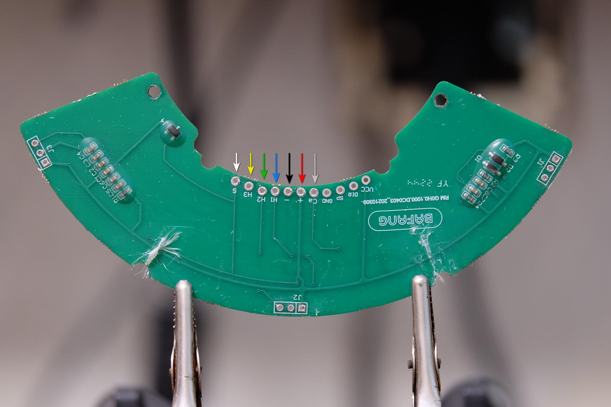

У меня так и есть на сером проводе.
Получается датчик скорости и термистор на одном проводе висят как выше и писали.
Тогда вопрос следующий куда этот провод в контроллере подпаивать, чтобы и температуру и скорость показывало? У меня с контроллера не выходит белого провода. Может сфотаете куда припаян?
