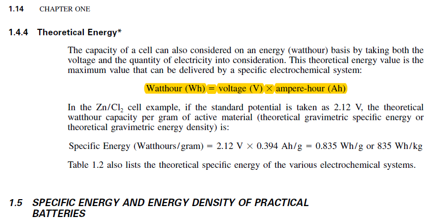

Я говорю об громадной аккумуляторной батарее. Например, типа, такой https://batterycraft.ru/shop/%d0%bb%d0%be%d0%b4%d0%be%d1%87%d0%bd%d1%8b%d0%b9-%d0%b0%d0%ba%d0%ba%d1%83%d0%bc%d1%83%d0%bb%d1%8f%d1%82%d0%be%d1%80-lifepo4-48%d0%b2-105%d0%b0%d1%87/
Напряжение: 48В
Ёмкость: 105Ач
Тип: LiFePO4
Размеры: 530х250х220мм
Масса: 49 кг
Это и есть, примерно, 5000 ватт часов.

А я говорю о том, что нужно сначала научиться в величинах разбираться, прежде чем их в письменном виде употреблять  :-D
105 Ач рекомендуемый ток заряда 10А.
105 Ач = 1260 Втч для 12 В и 5040 Втч для 48 В или 4 последовательно 12В батареи. Запасаемая энергия разная, а емкость одинаковая! И ток заряда одинаковый рекомендуемый!
Ферштейн профессор? :hello:
А ты думал что чем больше батарея, тем больше ток заряда можно в нее вдувать, соизмеримо размерам?  :laugh:

Ач -  это не приблизительная система, а самая что ни на есть первичная величина оценки характеристики ячейки ХИТ.
Потому как если посмотреть в формулу, то Втч уже есть производное от Ач помноженное на В.
Говоря о характеристике хоть единичного элемента, хоть батареи, выраженной в Ач, мы точно понимаем каким током ее можно заряжать безопасно, просто накинув на клеммы провода от ЗУ.
А имея в в виду лишь характеристику Втч, увы нет.
