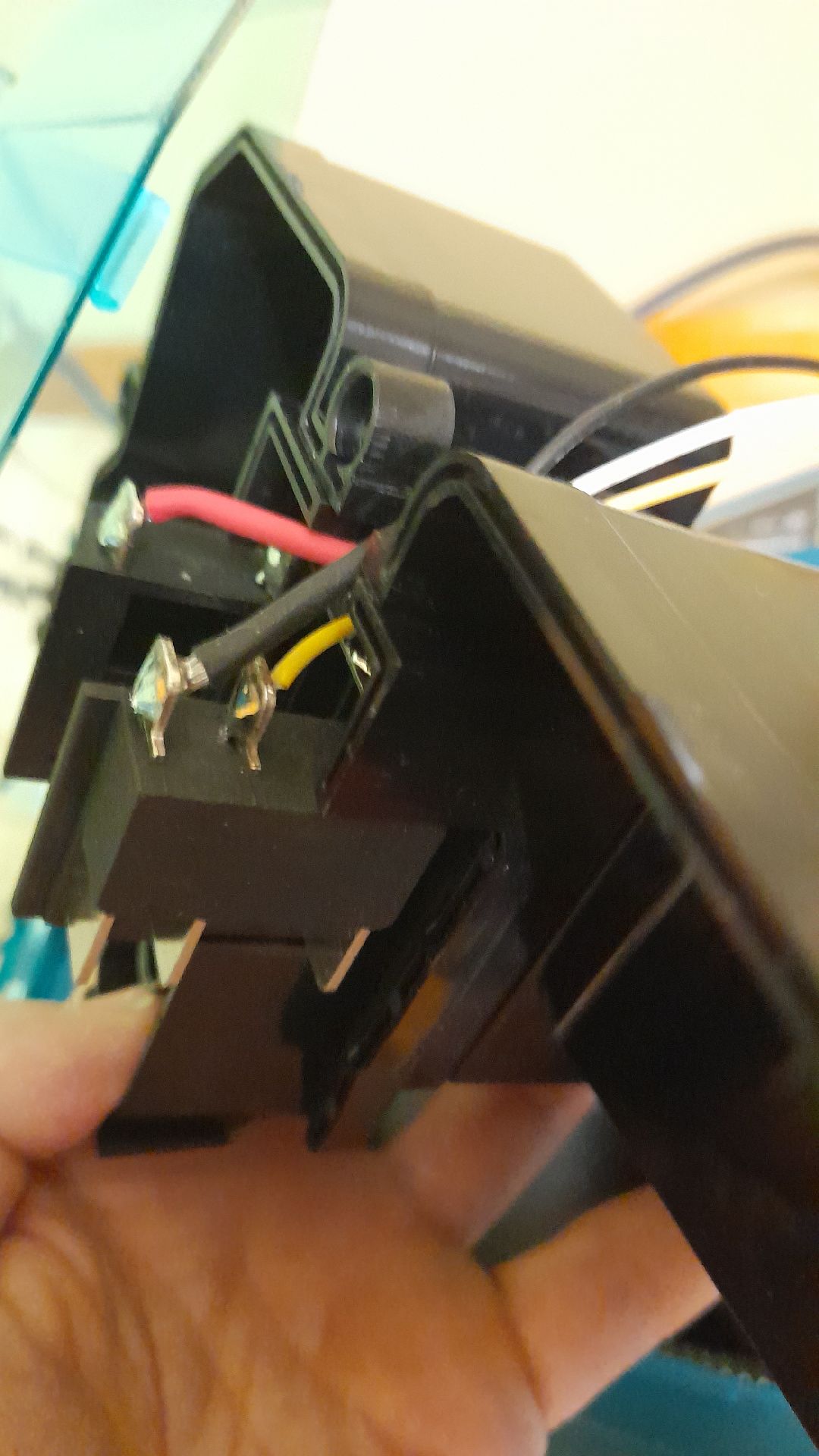

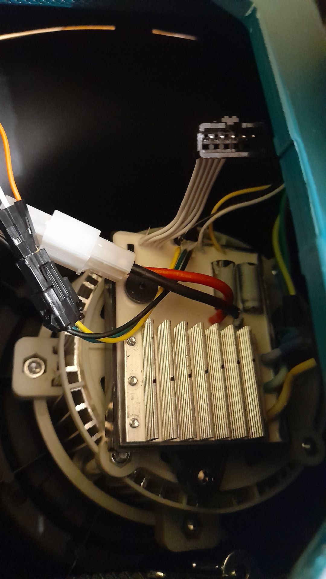

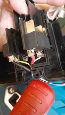

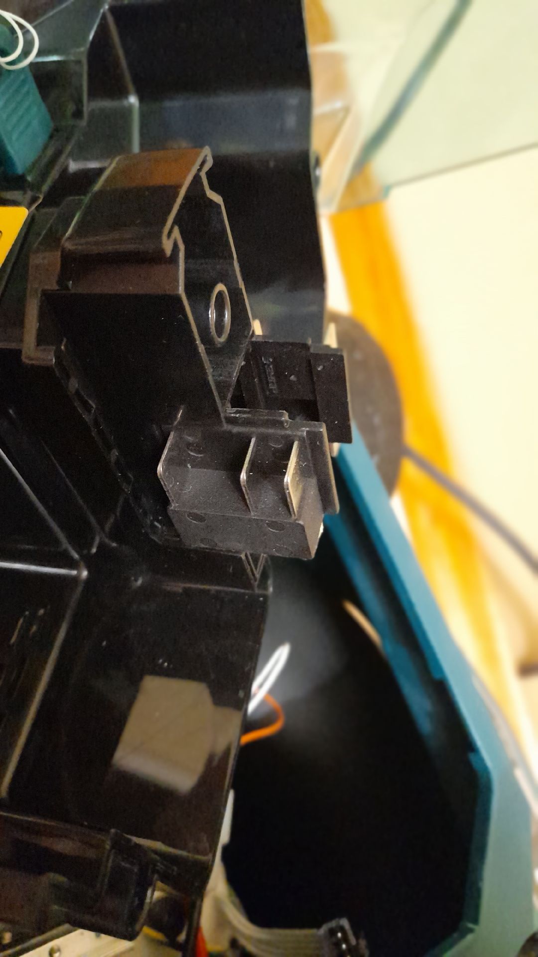

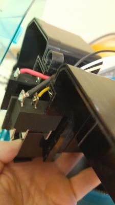

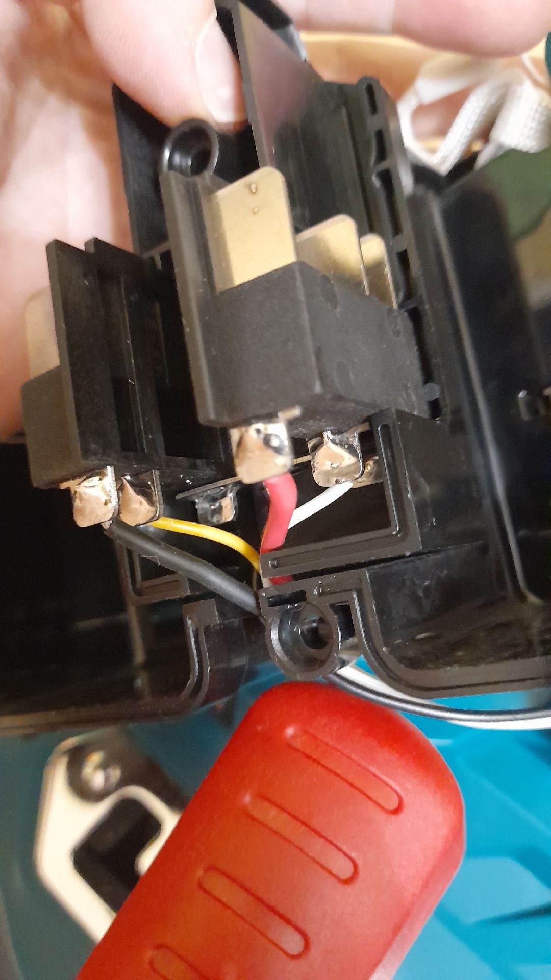

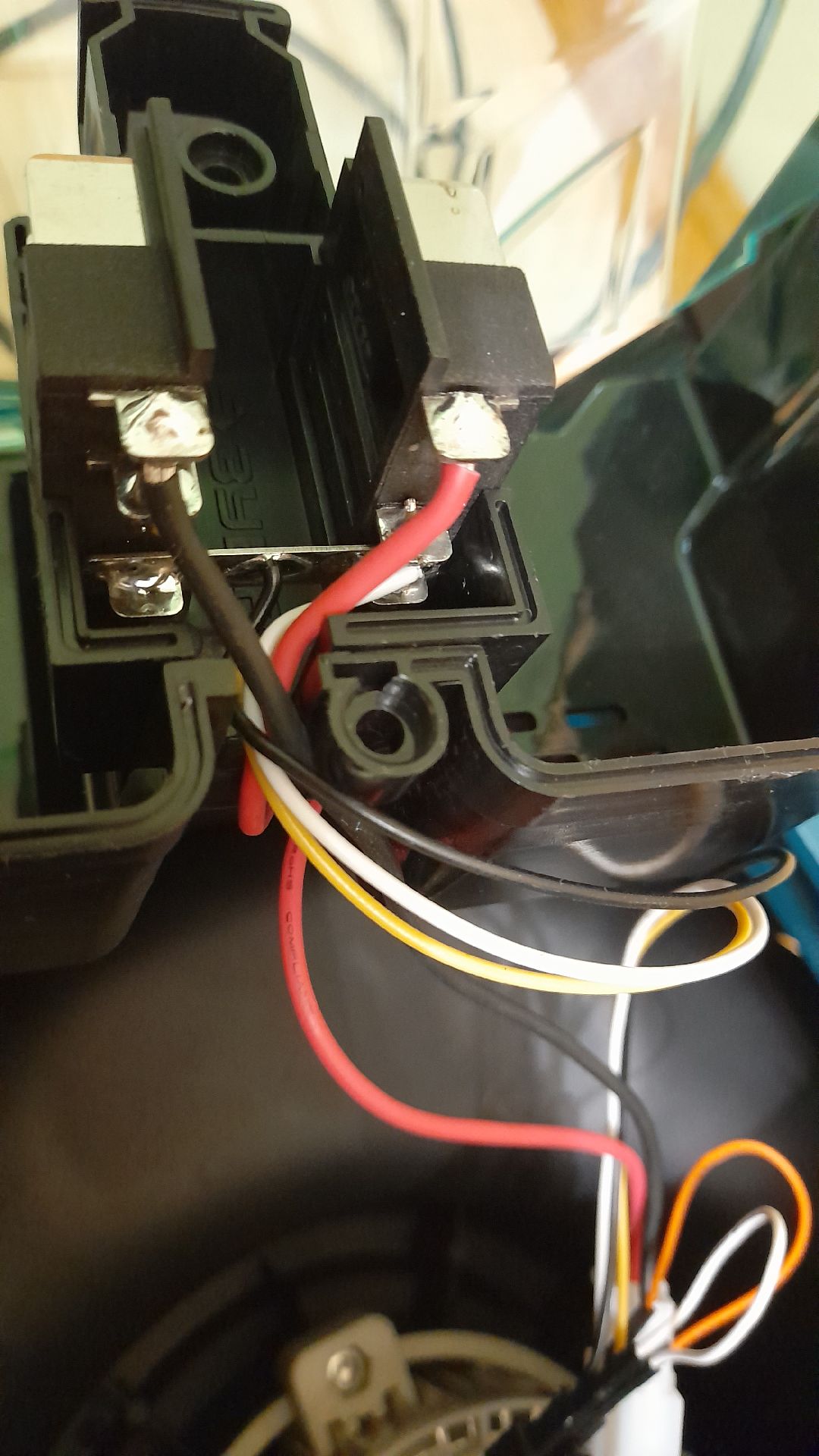

Добрый день по случаю досталась аккумуляторная газонокосилка ГКЛ-3736 ЗУБР . Работает она от 2 акб по 18 в. Аккумуляторов родных нет . но есть несколько сборок по 36 в.
1 е с чем столкнулся - видимо в блоке управления реализована какая то защита. Ибо при подключении напрямую 36 в косилка просто издает прерывисто пищащий звук. К блоку управления от гнезда акб идет 2 жгута. 1й - 2 провода плюс и минус.  2й 3провода ,1 из которых идет от средней точки сборок акб. и 2 провода это от доп. вывода акб. Фото приложу. интересно Возможна ли работа устройства от + и - акб на 36 в . Или лучше сделать отвод от средней точки акб ??? и как обойти защиту.....
Surf_el
По поводу конкретно вашего девайса сказать ничего не могу, но на примере пилы с 2 акками.... там в самой пиле 2 индикатора, которые показывают зарядку каждого акка и соответственно, если какой-то разряжен, работа мотора блокируется. Получается, если среднего провода не будет, это для пилы будет означать, что на каждом аккумуляторе 0

новичек1
ненене  на плате управления есть пищалка маленькая. инликаторов на косилке нет. Индикаторы есть на самом акб.
попробую взять среднюю точку с 36 в акб. а между средним проводом и остальными контактами которые на защиту воткну 1ком резюк.надеюсь ничего не сгорит
На плате еще торчит не задействованый 5 пин разьем. походу под холлы.
PaYAlnik
Цитата: aviator79 от 24 Янв. 2023 в 14:57Тогда почему мотор пищит, если он заблокирован?
Некторые контроллеры умеют целенаправленно пищать непосредственно мотором. У моделистов такое - в порядке вещей, когда каждый грамм и кубический сантиметр на счету.
В оригинальных батареях наверняка есть термодатчики, и контроллер может их считывать, если характер нагрузки такой, что есть вероятность их перегреть при работе.

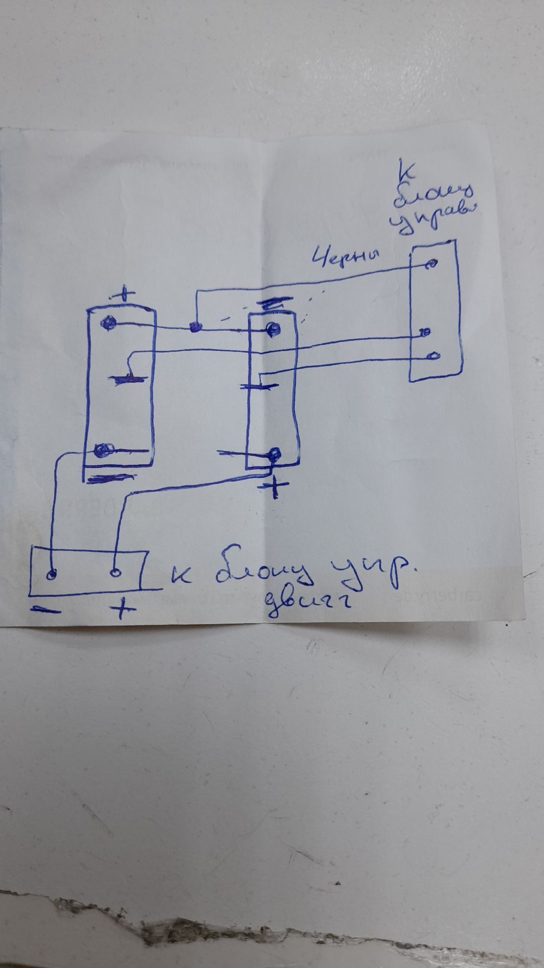

Может есть у кого батарея зубр С1-18 4.0 Аh  замерять сопротивление между контактами?
volodiaa
новичек1
Спасибо за схему!! только 1 непонятно между минусовым контактом АКБ и (контактом защиты??)  указано 2 сопротивления 10 Ком и 87 Ком??
volodiaa
 просто замерил тестером.   фото есть - https://electrotransport.ru/index.php?topic=62990.36#topmsg
Там много фото под вторым сполером.
новичек1
Я так понял разность сопротивлений из за замера в разных направлениях - + ?
