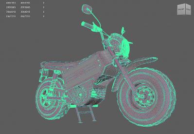

Denzel - приступил к проектированию внедорожного электромотоцикла с рабочим названием TULA (позже возможно название будет изменено)
Источником вдохновениия стали:  советский мотоцикл (мотороллер) с соотвествующим названием  ТУЛА и Honda FatCat,
а также Проект "Тула-Тундра"  https://vk.ru/kb_tmm
Выкладываемые здесь материалы - это промежуточные варианты.
Мотоцикл будет доступен в двух комплектациях:
1. С асинхронным двигателем с комбинированной обмоткой DA95S (Дизайн обмотки предоставлен В. Арестовым) - пиковая мощность 15 кВт, пиковый крутящий момент 80 Nm.
2. C двигателем GB200 с 4-х ступенчатой коробкой передач.
Также (пока не решили будет ли это в стандартной комплектации или как опция) - будет передний привод - т.е. байк будет 2WD, хаб колесо с редукторным двигателем на фривиле (чтоб его можно было отключать, когда не надо) номинальной мощностью 500-800 Вт
Батарея будет 72В 100Ач, что должно обеспечить запас хода (в эконом режиме примерно 180км-200 км)

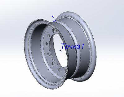

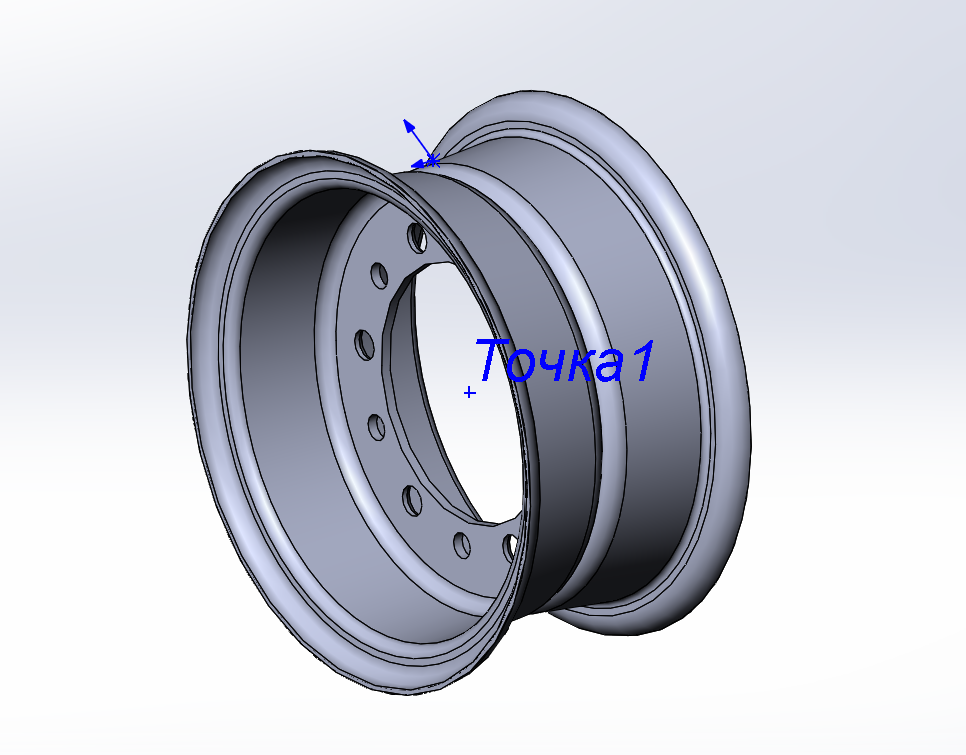

Диски будут разборные:
Но они будут карбоновые - - не из помпезности пришли к этому решению - а чисто с практической стороны: если делать их стальными или из алюминия - получаются очень тяжелыми - плюс найти их (особенно алюминевые невозможно) -а делать их заново - ах как не хочется.

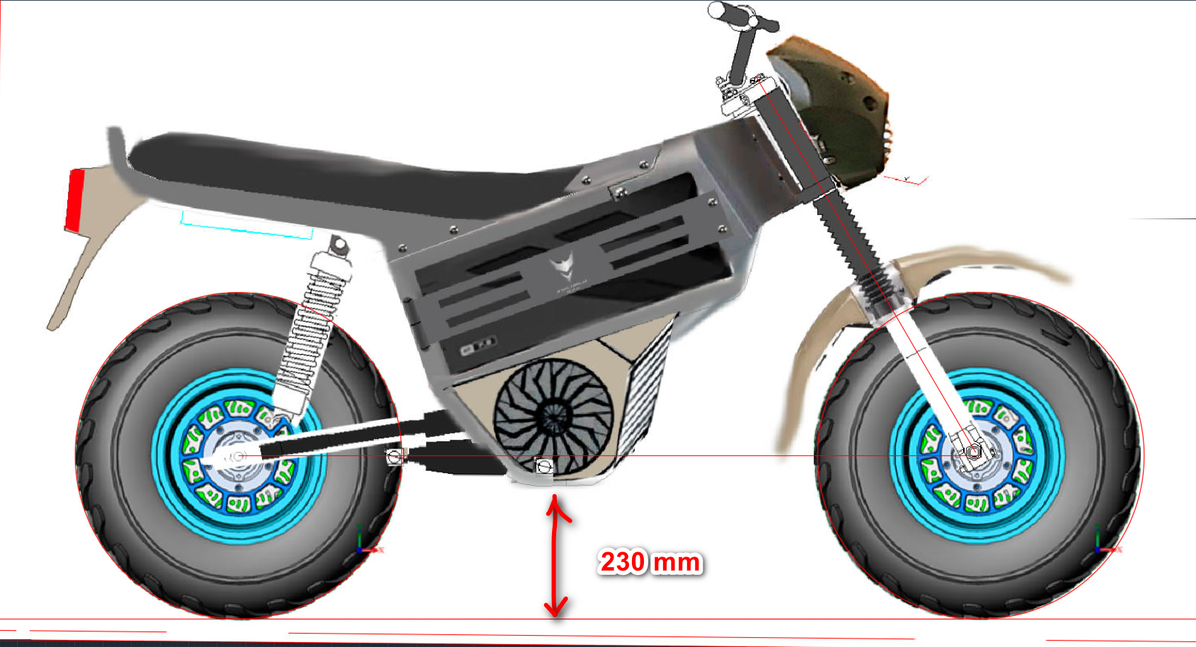

По клиренсу:
Не забывайте  он коротко базовый.
Добавлено 03 Фев. 2023 в 10:27
Цитата: smolykjwsergey от 03 Фев. 2023 в 09:17
седло поднять - нет?
Сама геометрия изменится - надо поднимать тогда перед чтоб выровнять посадку, потом окажется что он очень высокий и короткий, потом окажется что он очень большой - в общем будет размер полноценного мотоцикла - это ни хорошо ни плохо - просто это другой проект.
Размер и геометрия (в том числе и клиренс) взяты больше с хонды FatCat - я прочитал много коментов - ни у кого проблем с клиренсом не было.

офф-роад - это не прыгать, это через бревно или в яму. Тут короткая база редко спасает. А чтобы прыгать такие супершины не нужны. :exactly:
Клиренс в ненагруженном состоянии - кто же так измеряет. ;-D
Denzel Motors
А как измеряют клиренс? Есть нормы загрузки? 50кг, 100 кг, 150кг и на какой байк общим весом - очень интересно узнать

Цитата: edw123 от 03 Фев. 2023 в 12:20офф-роад - это не прыгать, это через бревно или в яму. Тут короткая база редко спасает. А чтобы прыгать такие супершины не нужны. :exactly:
Клиренс в порядке тут.  Моту и не нужен огромный клиренс, даже если это внедорожник. И  толстенные МЯГКИЕ шины тоже в тему тут.  Вообще отличный проект! И ОБЯЗАТЕЛЕН полный привод в этой концепции! Данная концепция вообще свободная на рынке, между прочим.  Много спортивной эндуро техники, с мощными моторами, длинноходными подвесками для прыжков и скоростных прохватов, но почти нет охотничьих тихоходов для самого экстремального бездорожья. Большая мощность тут не актуальна, только ТЯГА, обязателен полный привод, и максимально низкий вес, пусть даже за счёт полного отсутствия подвесок (или совсем короткоходных).  Ну и возможность установки всяческих багажников.
Под номинальной нагрузкой. Какую хотите - такую и выберите из списка. :exactly:

Разумеется есть, но "не высокий" не равно "без клиренса".
Конечно, сейчас вполне обычно "казаться, а не быть", я ни к чему не принуждаю :pardon: Куда собираетесь позиционировать - вам виднее. Но таскать по хорошей дороге такие гири вместо колес, убиваться в поиске нестандартных дисков... я понимаю, когда ради дела "фак фуел экономи", но когда ради картинки...

Сколько весит колесо?
ПРав он практически во всём, кроме размера рыночной ниши. B-) Только диск там нужен, на котором можно сравнительно легко ехать даже после 3см вмятины и после полного утопления в болотине. :kidding:
Denzel Motors
Колесо будет весить примерно 7 кг не больше.
