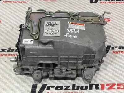

Цитата: бурелом от 16 Июнь 2023 в 08:46В результате-72В, 35 А в номинале и 100 А в пике.
В результате из 72В 4 вольта теряется  на транзисторах. 5% энергии в никуда, а их еще и рассеивать придется.
Цитата: бурелом от 16 Июнь 2023 в 08:46Самая дорогая ее часть 12 транзисторов RJP63K2DPP-M0 по цене 135 рублей за штуку. Это я к вопросу о стоимости китайских инверторов.
Дороже целого инвертора приуса с разборки, а там IGBT модуль на 300А+, датчики тока и куча других полезностей.

midway
ЦитироватьСообщите пожалуйста адрес этой разборки. А датчиков тока я от нихромового провода на отстригаю сколько надо. И нарисуйте схемку где на транзисторах ничего не теряется. Да ,и зачем мне инвертор от приуса. Мне его что кувалдой подгонять под мою конструкцию. Чтобы что то возразить сначала прочитайте,что я писал до этого.
https://www.farpost.ru/vladivostok/zapchasti/invertor-toyota-aqua-nhp10-8839-110798978.html
Цитата: бурелом от 17 Июнь 2023 в 18:49Это еще дорого , я брал 5 шт оптом по 500р за штуку.

Очень дорого доехать до Екатеринбурга тем более до владика. В нашем городе купить запчасти к приусу с разборки очень трудно.
