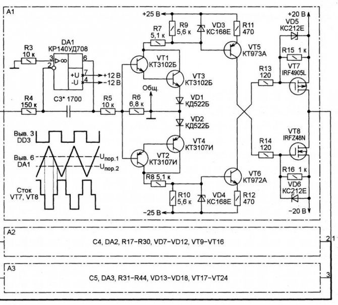

Цитата: бурелом от 24 Июнь 2023 в 10:03Вот примерно такие ключи будут на моем двигателе.
Верхняя ветвь проблемная будет , думается .
бурелом
Почему? Там через конденсатор будет вольтодобавка. Она подбросит напряжение, чтобы открыть верхний транзистор полностью. Только подобрать емкость.
midway
Цитата: бурелом от 24 Июнь 2023 в 15:00Вы имете в виду защиту от выбросов отрицательного напряжения?
Да
sdenis2017
 :facepalm:
каскад без "среднего" положения
как такое будет функцианировать?
midway
бурелом
Цитата: midway от 24 Июнь 2023 в 16:33
Да
В принципе согласен. Добавить пару диодов, нет проблем.
бурелом
Цитата: sdenis2017 от 24 Июнь 2023 в 17:19
:facepalm:
Если вы имеете в виду защиту от сквозных токов. Это у меня предусмотрено. В схеме формирования ШИМ модулированного 3х фазного напряжения на выходе стоят интегрирующие цепочки, которые *заваливают* фронта импульсов. В результате там образуется ступенька, которая позволяет закрыться предыдущему транзистору прежде, чем начнет открываться следующий.
бурелом
Цитата: midway от 24 Июнь 2023 в 17:41
У меня напряжение на выходе ключа после интегрирования будет такое же треугольное как у вас. Ступенька видна только на ШИМ импульсах.
slav
Цитата: бурелом от 24 Июнь 2023 в 19:13Это у меня предусмотрено
[user]бурелом[/user], а как с защитой от превышения тока ключей?!
бурелом
Это надо подумать.
бурелом

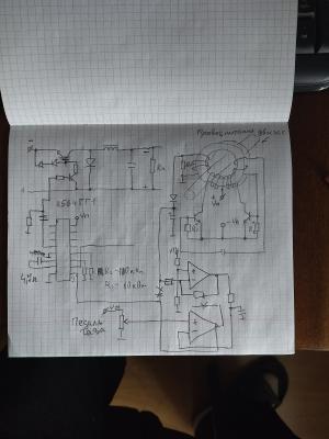

У меня этой проблемы нет в принципе. Сигнал с датчика тока идет на компаратор, где сравнивается с напряжением с  педали газа. Если ток превышает заданную величину, компаратор уменьшает подаваемое на ключи напряжение. Так же с этого компаратора идет сигнал на уменьшение частоты на выходе ключей. Таким образом поддерживается постоянная мощность на приводе авто, чтобы выдержать нужную тяговую характеристику. Эта мощность задается педалью газа.
slav
Цитата: бурелом от 27 Июнь 2023 в 17:22У меня этой проблемы нет в принципе.
Понял , но сомневаюсь в корректной работе датчика тока .  :bw:  :-)
бурелом
Испытания покажут. И кроме того там большие возможности по регулировке. Просто схема черновая, я там все не показал. Еще не все просчитано.

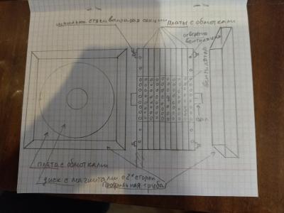

Вот такой вариант корпуса двигателя из алюминиевой профильной трубы сечением 30*15 мм и толщиной стенки 1,5 мм. Трубы крепятся к плате с обмотками с двух сторон, как показано на рисунке. Через перфорацию на ребрах труб, с помощью вентилятора, внутренний объем труб прокачивается воздухом. При этом сами трубы служат радиатором для силовых транзисторов. Так же прокачивается внутренний объем двигателя, удаляя тепло выделяющееся на обмотках.
sdenis2017
печальная конструкция по жёсткости
когда сделаете поймёте................
YTW200
Цитата: sdenis2017 от 02 Июль 2023 в 21:25печальная конструкция по жёсткости
Тут весь конструктив что "мотора" что "аля контроллера" есть печальны. Когда сделает - поймёт.
