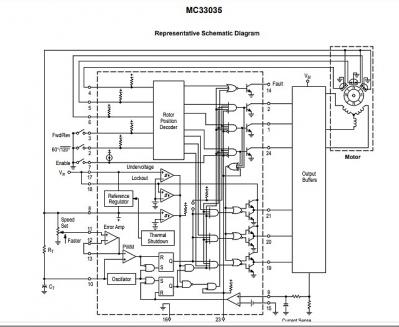

бурелом
Цитата: Blik86 от 04 Июль 2023 в 00:27
Как человек занимающийся разработкой электроприводов на ОТЕЧЕСТВЕННОЙ элементной базе... какие вам аргументы нужны?
Вы на ходу переобуваетесь и не успеваете следить за ходом собственных планов))))
На минуточку у вас уже мотор на магнитах, то есть СИНХРОННЫЙ! Для его работы нужно определять положение ротора и вращать поле статора синхронно с ротором. С увеличением оборотов придется компенсировать аппаратные задержки от определения положения до коммутации фаз.
И это блин даже не какие то нюансы, это база....   разумеется все можно сделать на рассыпухе, но вы заму..хаетесь ее отлаживать под конкретный мотор и с другим оно работать не будет. При этом один процессор придется заменить 5-7 сложнейшими схемами с кучей связей.
Вот сразу не вставая мой вам совет - начните с защиты от КЗ, то есть с независимой, быстродействующей аппаратной защиты по току. Без нее ваш агрегат будет утилизировать транзисторы в неимоверных  количествах. И не потому что где то КЗ, а потому что еще на столе будут рассинхронизации приводящие к жесткому реверсу.
То, что вы тут описываете справедливо для векторного управления. Но оно же не одно существует в мире. И ваши высказывания говорят о том, что вы не удосужились разобраться в работе моей схемы, и все свои эмоции черпаете из собственного негативного опыта. Чем удобны генераторы на биениях, они могут генерировать частоту от нуля. А датчик тока позволит контролировать угол задержки ротора, и не доводить его до 90 градусов. Чтобы не было срыва синхронизации. Вот с защитой от КЗ это вы правильно заметили, согласен это мое упущение.

yurgen
Ну месяц молчания  прошел,  как и обещал.
А воз и ныне там.  ;-D все схемами балуетесь.
если уж так хочется не связываться с процессорами и написанием программ, используйте уже готовое решение.
Есть микросхема , ваша сверстница наверное ,  активно применялась в прошлом веке , потом была вытеснена процессором.
Но как ни странно выпускается досих пор. И цена копеешная.
20-30 руб за штуку на али.
Речь об MC33035.
В нее уже все встроили , то что вы насочиняли с генератором,   биениями и прочими извратами.
Имеет встроенные защиты , цепи управления, и тд. а главное подробный даташит.
Делаете все согласно ему - и все у вас получится.

Blik86
Цитата: бурелом от 04 Июль 2023 в 07:51То, что вы тут описываете справедливо для векторного управления.
Это справедливо для любого управления синхронным мотором.
Цитата: бурелом от 04 Июль 2023 в 07:51вы не удосужились разобраться в работе моей схемы
А вы не удосужились вникнуть в основы электропривода и понять почему ваша схема не работает.
Цитата: бурелом от 04 Июль 2023 в 07:51А датчик тока позволит контролировать угол задержки ротора, и не доводить его до 90 градусов.
:laugh: :laugh: :facepalm: Вы понимаете что ток мотора пропорционален не положению ротора, а приложенному к его валу моменту  (на электротранспорте нагрузка знакопеременная и меняется мгновенно). Без программной обработки нужно 3 датчика и реализация трехэтажной математики на рассыпухе, но вы  и с этим справитесь...
