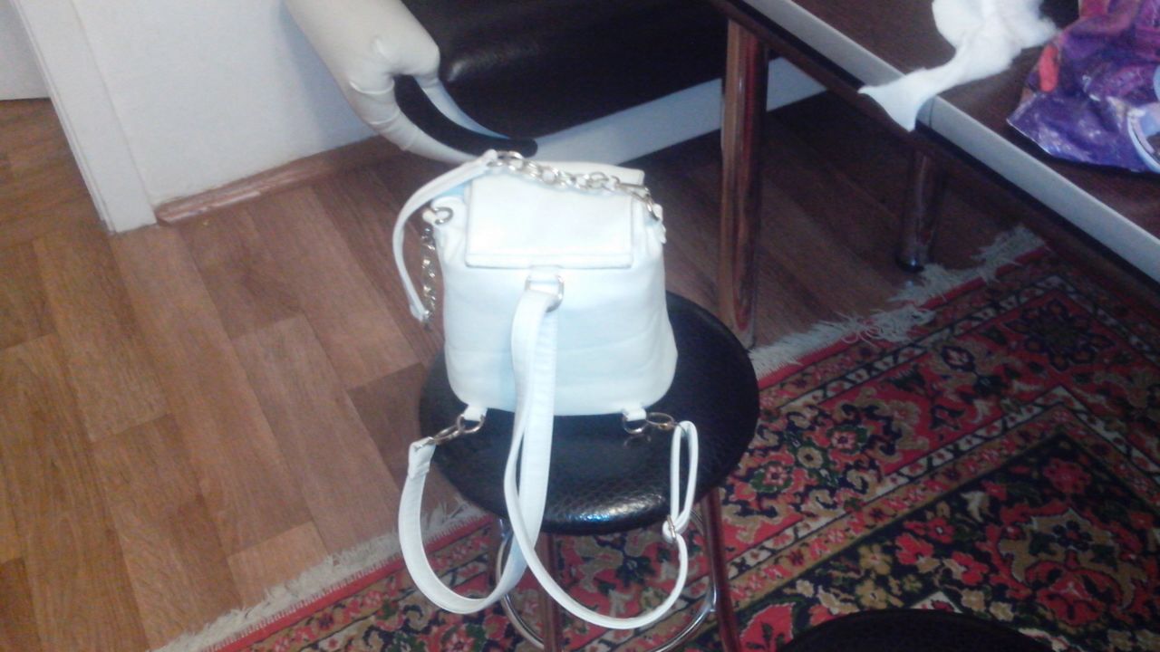

Я вот предчувствуя зимние непонятки собрал для себя много целевой ак из лиферных пакетов 10Ач 4S5P. И он меня очень нынче выручает с запуском в морозы моего дизелька.
Гламурненько получилось ;-D
Подарок для жены? ))
K_MIHAIL_L
[user]antoha78[/user], не, не так сумку отжал у жены сумка подарок жены. :laugh:
