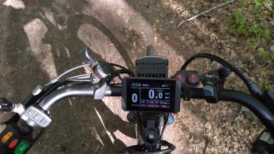

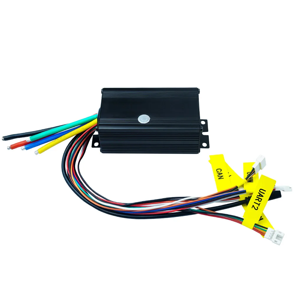

  Решил в отдельной теме подробно рассказать про свою практику с этими контроллерами. Контроллеры интересные и заслуживают внимания. Вообще Vesc — это целая линейка контроллеров разной мощности и конфигурации. Главные отличительные особенности этих контроллеров — удобная настройка всех параметров и режимов работы, а также открытый код прошивки и приложения для настройки. У меня в эксплуатации сейчас две модели Flipsky FSESC6.7 Mini  и Flipsky 75100. Про них и пойдет речь.
  FSESC6.7 Mini https://aliexpress.ru/item/1005003439517962.html?spm=a2g2w.orderdetail.0.0.3fee4aa6LKg3dW&sku_id=12000028411604229
Миниатюрный контроллер без корпуса. Просто плата с небольшим радиатором, имеет размеры 67x39x18,7 мм (включая радиатор). Из нее с одной стороны торчат два провода для подключения питания, с другой три фазных провода для подключения к двигателю. Провода 12AWG, это 3,3 мм2, в силиконовой изоляции длиной около 10 см, концы зачищены и облужены.  Для подключения периферии на плате есть 4 миниатюрных разъема. В комплекте есть шлейфик (6 пин) с ответным разъемом для подключения датчиков Холла. Другие разъемы придется приобретать самостоятельно. Разъемы общедоступные DS1066 с шагом контактов 2 мм розетка на кабель 4 и 8 пиновые. Продаются в «Чип и Дип» и других радиомагазинах, стоят копейки. Для подключения к компьютеру имеется стандартный разъем  microUSB. Характеристики для такой крохи заявлены впечатляющие: Рабочее напряжение от 14 до 60 В. Производитель рекомендует использовать LiPo батареи до 12S. У меня такой контроллер работает с батареей 13S. Второй сезон полет нормальный. Максимальный ток до 70 А постоянный, 200 А пиковый. Не уточняется, батарейный или фазный.  Оба можно настраивать на любое значение. Но по даташиту на мосфеты заявлен постоянный ток 250 А. Народ пишет, что при больших токах штатного радиатора не хватает. Надо его увеличивать, либо организовывать обдув. Я использую этот контроллер в щадящем режиме 20 А батарейный ток, 60 А фазный, без рекуперации. Даже в жару в закрытой коробке контроллер ощутимо теплый, но рука терпит.
  Flipsky 75100 https://aliexpress.ru/item/1005003336967904.html?spm=a2g2w.orderdetail.0.0.181c4aa6EVMS3M&sku_id=12000025287053521
Контроллер классического вида в ребристом корпусе с торчащими проводами. Размеры тоже весьма скромные 85х50,7х33,8 мм. Разъемы для подключения периферии такие же, как у  FSESC6.7 DS1066, висят на проводах, только количество пинов 7 и 8. Также есть microUSB для подключения к компьютеру и шлейфик с ответной частью под Холлы (6 пин) в комплекте. Рабочее напряжение от 14 до 84 В (LiPo батареи до 20S). Мосфеты и конденсаторы в нем до 100 В. Есть сообщения, что люди используют этот контроллер с батареей 22S. Максимальный ток до 100 А постоянный, 120 А пиковый. Мосфеты по даташиту на постоянный ток до 120 А.
  Все контроллеры Vesc могут работать как в режиме трапеции, так и синуса с векторным управлением (FOC), поддерживают работу без датчиков, с датчиками Холла, еще заявлены резольвер и какие-то энкодеры. Возможно. такой контроллер сможет крутить евромоторы. Управление газом можно выбрать ШИМ (классическое, в котором работает подавляющее большинство контроллеров), скорость (точнее обороты, контролируются пропорционально повороту ручки) и токовое (пропорционально повороту ручки контролируется фазный ток, этот режим лучше всего подходит для редукторного двигателя). Поддерживается торможение двигателем и рекуперация с настройками фазного тока и тока, отдаваемого в батарею. Контроллеры могут отслеживать температуру двигателя. Поддерживаются NTC, PTC термисторы, и KTY83/122. Настраиваются пороги температуры, по достижении которых контроллер автоматически снижает фазный ток и недопускает перегрева двигателя. Также контроллеры отслеживают температуру мосфетов. В настройках есть отслеживание температуры батареи. Но для этого в батарее должна стоять специальная BMS. Настраивается порог напряжения батареи, ниже которого контроллер начинает снижать мощность и позволяет в лайт режиме доехать до розетки, исключая отключение батареи при сильном разряде. Контроллеры имеют порты UART, к которому с помощью блютуз модуля можно подключить мобильный телефон для использования в качестве дисплея и доступа к настройкам. Есть штатные дисплеи, которые подключаются к тому же  UART кабелем. Но на мой взгляд они какие-то уродливые, малоинформативные и неудобные. Однако есть модификация со встроенным GPS приемником для измерения скорости и пробега. Самое интересное, есть прошивка, в которой реализован протокол популярных и очень удобных дисплеев серии КТ. Об этом подробнее будет дальше.
  Есть у этих контроллеров и недостатки.  :-(  Куда ж без них?  Идеал не достижим. Но к нему надо стремиться, и все решаемо.  ;-)  У этих контроллеров отсутствует штатное отключение питания (слаботочки). Нужно применять внешние устройства отключения, выдерживающие установленный батарейный ток. В магазине на Али есть готовые безискровые выключатели на разные токи как раз для работы с этими контроллерами. Цены на них не очень. Я использую для отключения вот такие автоматы.  https://aliexpress.ru/item/4000335853181.html?spm=a2g2w.orderdetail.0.0.7b704aa6mDskYA&sku_id=10000001377198005 Габариты у них небольшие, помещаются в коробку с контроллером, ни каких проблем с ними не наблюдалось. Проверял работу защиты, замыкая автомобильный аккумулятор. Отрабатывают мгновенно. К одному контроллеру я спаял безискровой выключатель сам. Но по цене он получился сравним с готовым китайским. Кстати, в более мощных версиях этих контроллеров отключение слаботочки уже предусмотрено.  Эти контроллеры в штатном исполнении не умеют измерять скорость от дополнительного датчика. Они вычисляют скорость по частоте вращения двигателя. Соответственно с редукторными моторами при движении накатом скорость и пробег замеряться не будут. Можно использовать штатный дисплей с GPS приемником. Умеет ли приложение для телефона использовать GPS для этих целей, я не знаю. С моей точки зрения это было бы логично. Ну и в модернизированной прошивке, которая работает с дисплеями КТ этот вопрос решен. Правда при использовании датчика температуры в моторе возникнет нехватка одного сигнального провода. В штатном кабеле почти всех моторов есть только один дополнительный провод. На него вешают либо датчик скорости, либо датчик температуры. В контроллера КТ эти датчики вешают параллельно на один провод. Здесь  используются разные входы и проводов нужно два. Но поскольку в этих контроллерах можно навалить фазный ток без риска сжечь обмотку, то у небольших моторов до 500 Вт штатные провода с этими контроллерами прилично нагреваются. Поэтому я безжалостно удалил из своих XF15 штатный кабель, проложил фазные максимального сечения, которые смог пропихнуть в ось, а сигнальные взял наоборот тоненькие, протянул их в пространстве между фазными и заложил на один провод больше. Для тех, кто не хочет так издеваться над своим мотором, можно установить внешний датчик на вилку колеса от простого велокомпьютера, или от кареточного мотора. Подойдет любой, и герконовый, и на основе датчика Холла.
  Контроллеры Vesc универсальные. Они подойдут к любому электротранспорту - самокату, велосипеду, скутеру и даже легкому мотоциклу. Их можно установить в различные скейты, электроролики, детский транспорт, различные модели и бытовые устройства. С помощью настроек можно легко сконфигурировать систему под любые задачи, наличие разных защитных систем позволяет использовать электромоторы на пределе возможностей, сведя к минимуму вероятность выхода оборудования из строя. Программное обеспечение позволяет в реальном времени отслеживать множество параметров, проводить диагностику, выявлять неисправности. А для тех, кто владеет навыками программирования, на этих контроллерах можно реализовать практически любые идеи по управлению, недоступные на стандартном оборудовании. Поскольку этот раздел посвящен электровелосипедам, то в этой теме будет обсуждаться использование этих контроллеров конкретно для них.  Установка такого контроллера на велосипед не представляет большой сложности для тех, кто дружит с паяльником и головой, ориентируется в электросхемах на начальном уровне. Огромного количества настроек, в которых на первых порах вообще ничего непонятно, пугаться не стоит. Для начинающих достаточно запустить мастера настройки, выбрать наиболее близкий из предложенных тип двигателя и задать конфигурацию батареи. Контроллер сам определит точные параметры двигателя и программа сконфигурирует основные настройки. С этими настройками уже можно будет нормально поехать. А дальше постепенно изучать возможности и настраивать контроллер под свои хотелки.
   Прошивка пока ни где не размещена. Желающим могу выслать по электронной почте или в Телеграм. Обращайтесь.

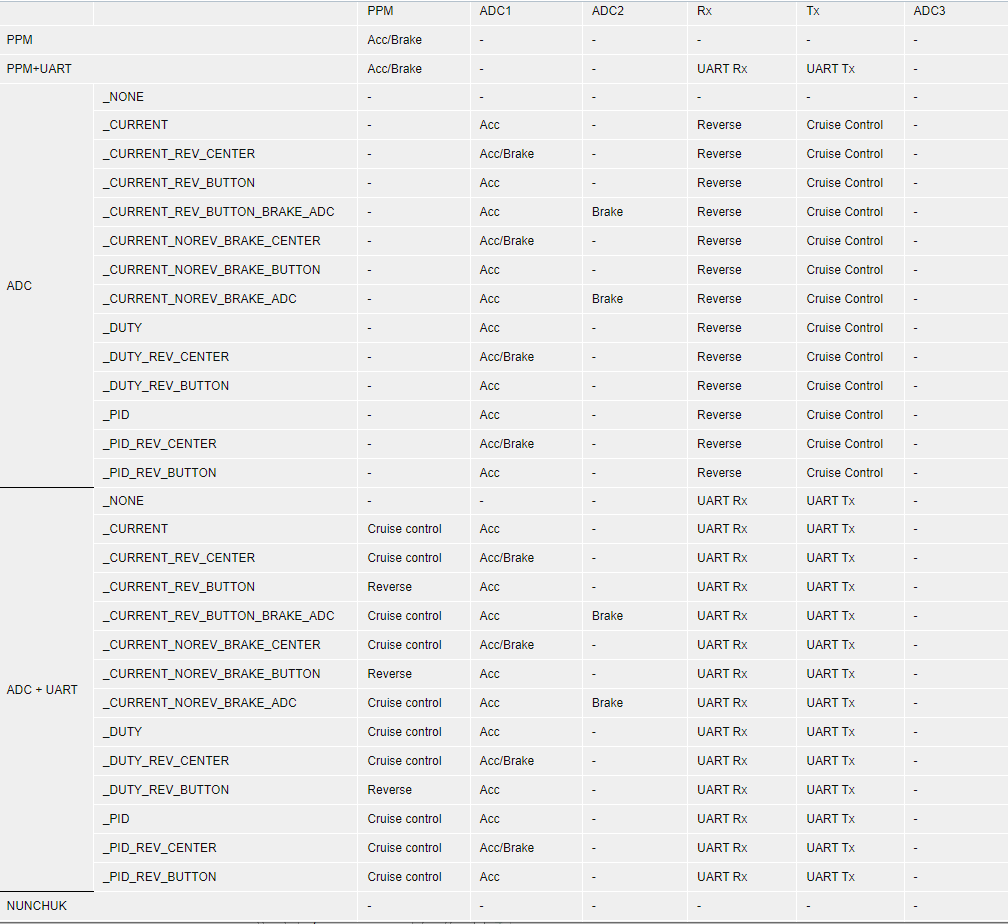

Переходим к App Settings.
Раздел App Settings - General.
App Settings - General - General
  APP to Use - тип подключаемой периферии. Все пункты перечислять не буду. Там много разных вариантов. Я их не изучал. Только актуальное. ADC - активация
  аналоговых  входов. Аналоговых входов два. На ADC1 подключается ручка газа, на ADC2 опционально датчик тормоза. У Vesc 6.7 есть еще вход ADC3, но в
  настройках он ни где не фигурирует. Вероятно резервный. UART - активируется интерфейс для связи с дисплеем или блютуз модулем. PAS - эта опция появилась
  недавно. Заявляется поддержка датчиков PAS, при выборе появляется вкладка с соответствующими настройками. Я эту опцию не проверял, как подключается
  датчик, не знаю. Возможны комбинации ADC and UART, ADC and PAS. Для нас актуален вариант ADC and UART.
App Settings - ADC - General
Control Type - режим управления двигателем через аналоговые входы. Основных режимов три:
  Current - пропорционально уровню сигнала на ADC1 меняется   фазный ток от  Minimum Current до Motor Current Max.
  Duty Cycle  - пропорционально уровню сигнала на ADC1 меняется коэффициент заполнения ШИМ от Minimum Duty Cicle до Maximum Duty Cicle.
  PID Speed - пропорционально уровню сигнала на ADC1 меняются обороты двигателя от Minimum ERPM до Max ERPM.
В комбинации с этими режимами   возможны дополнительные  функции - реверс от кнопки, торможение двигателем с управлением по ADC2. Есть поддержка ручки газа со средним положением. Поворот ручки назад может активировать реверс либо  торможение.
  Use Filter - включает фильтр нижних частот для подавления шума по входам. Пишут, что приводит к небольшой задержке.
  Safe Start - блокирует запуск мотора, если контроллер включен с выкрученной ручкой газа или при возникновении ошибок.
  Update Rate - скорость опроса входов.
  Positive Ramping Time - постоянная времени нарастания сигнала. Другими словами - функция плавного старта.
  Negative Ramping Time - постоянная времени затухания сигнала. Другими словами - функция плавного сброса газа.
  Button Inputs - разрешает подключение кнопок круиз-контроля, может инвертировать сигналы с кнопок круиз-контроля и реверса.
  У этих контроллеров ограниченное количество входов. Поэтому не во всех режимах могут быть доступны все функции. В конце поста приведена табличка
  режимов с перечислением доступных функций и назначением каждого входа.

Теперь по доработанной прошивке. Эту прошивку по моей просьбе доработал и собрал коллега по работе. За что ему большая благодарность. Прошивка версии 5.2 под VescTool версии 3.00. Я пробовал подключаться к своим контроллерам и с новым VescTool 6.02. Работает, все настраивается. Только не активны поля настроек новых функций, которые появились в следующих версиях. Таковых не много. Из интересного пожалуй только ослабление поля. Прошивки под 75100 и 6.7 разные. Набор функционала в них совершенно одинаковый. Функционал разрабатывался для управления электровелосипедом с редукторным мотором.
   Самый главный пункт, это поддержка популярных дисплеев КТ. Дисплей подключается к порту UART (COMM). Отображаются все функции, которые есть на дисплее.  Напряжение батареи в Вольтах и степень заряда батареи в кубиках - 6 уровней (4 кубика, пустая рамка и мигающая рамка. При пороговом значении каждого уровня соответствующий кубик тоже мигает.), скорость (измеряется от внешнего датчика), мощность, температура мотора и окружающей среды (есть датчик внутри дисплея), включается значок тормоза, при включении соответствующего режима появляются надписи "Cruise", "Throttle", "Assist". Ну и сам по себе дисплей умеет отображать время в пути (показывает, как время  одной поездки(ТМ), так и общее время в пути (ТТМ)); запоминает максимальную скорость (MXS) и вычисляет среднею скорость одной поездки  (AVS)); отображает пройденный путь (показывает   дистанцию одной поездки (DST) и общий пройденный путь (ODO). На мой взгляд LCD-8 лучший по функционалу, красивый и удобный велодисплей. Для такого навороченного контроллера он подходит лучше всего.
   Поддержка трехпозиционного переключателя скорости. Для каждого уровня можно задать ограничение оборотов ERPM. Для первого уровня можно дополнительно ограничить фазный ток. Переключатель подключается через резистивный делитель ко входу ADC2. Функция управления торможением двигателем с ADC2 перенесена на ADC3. В 75100 вход ADC3 вообще отсутствует. Так что эта функция будет недоступна. В 6.7 вход ADC3 имеется. Но работоспособность я не проверял. По прежнему возможен вариант подключения к ADC1 ручки со средним положением.
   Функция "Умный круиз" - включается и выключается кнопкой по входу SWCLK. Включается только во время движения, поддерживает заранее установленную скорость. При нажатии на тормоз мотор отключается, при отпускании возвращается к круизу. Автоотключение круиза происходит, если скорость снижается ниже 8 км/ч. Не отключается при активности ручки газа, что позволяет при необходимости рвануть и побыстрее проскочить какой-то участок. При отпускании ручки остается скорость круиза. Причем сигнал ручки плюсуется к уровню круиза. То есть ручка начинает работать сразу по выходу из мертвой зоны, а не с середины, когда сигнал ручки превысит уровень, соответствующий скорости круиза. Скорость задается через VescTool. Можно задать два разных значения скорости для 1-2 и 3 уровня трехпозиционного переключателя. Например у меня настроены ограничения скорости 1 уровень 13, второй 25 км/ч. Скорость круиза на 1-2 уровне 18 км/ч, на 2 уровне 25 км/ч. Таким образом я получаю три разных скорости круиза. На 1 уровне скорость не может превысить ограничения и поддерживается 13 км/ч, на 2 уровне 18 км/ч и на 3 уровне 25 км/ч. 1 уровень я использую для езды по сильно пересеченной местности или для закатывания велосипеда в горку пешком. Ограничение скорости и тока позволяет точно регулировать газ. Велосипед не вырывается из рук и не встает на дыбы при случайном повороте ручки на максимум. Это гораздо удобнее стандартного режим "Пешеход".
   Защита от обрыва минусового провода. В последующих версиях эта функция уже появилась. А в 5.02 ее еще не было. Настроек под нее не предусмотрено. Мотор отключается, если уровень сигнала с ручки на 10 % превысит максимально установленный при калибровке (ADC1 End Voltage).
   Отключение мотора при нажатии на тормоз. Датчик тормоза подключается к дискретному входу SWDIO.
   Внешний датчик скорости подключается к входу PPM. Может работать как с открытым коллектором датчика Холла, так и с герконовым датчиком.
   Прошивка заливается в контроллер очень просто. В VescTool открываем вкладку Firmware - Custom File, нажимаем на значок с папочкой, в появившемся окне указываем путь к файлу прошивки и внизу нажимаем кнопку со стрелочкой вниз. Слева от кнопки в черной строке начнется индикация процесса. Процесс длится 5-10 сек. По окончании контроллер сам перегружается. Точно также всегда можно откатиться на штатную прошивку. Она встроена в VescTool. Открываем вкладку Firmware - Included Files, в поле Hardware Version выбираем версию под свой тип контроллера и нажимаем кнопку со стрелочкой вниз. Контроллер 75100 прошивается версией 75_300, 6.7 прошивается версией 60. При обновлении прошивки все настройки слетают. Поэтому перед прошивкой нужно считать настройки из контроллера в программу (на вертикальной панели справа нажать кнопки М со стрелочкой вверх и А со стрелочкой вверх) и сохранить их в файлы  (File - Save Motor Configuration и File - Save App Configuration). После перепрошивки подключаемся к контроллеру, открываем сохраненные в файл настройки (File - Load Motor Configuration и File - Load App Configuration) и загружаем их в контроллер (на вертикальной панели справа нажимаем кнопки М со стрелочкой вниз и А со стрелочкой вниз). Все.
