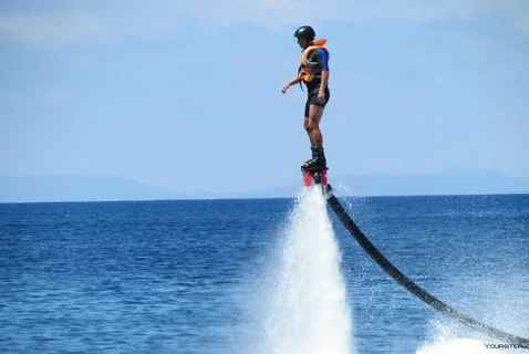

У душевой лейки эффект невесомой лейки наблюдается примерно на высоте 30см над уровнем воды.
Тот же эффект у аттракциона -  высота исчисляется метрами... думаете в аттракционе действуют другие физические законы?
М-Велосипедист
Цитата: aviator79 от 31 Дек. 2023 в 19:39Этот аттракцион так же работает только за счет использования реактивной силы водометного движителя. Поверхность воды вообще ни каким образом не влияет на этот водомет.
Если бы в аттракционе действовала только реактивная сила то высота подъёма была бы неограниченной, поскольку она реактивная сила  неизменна на любой высоте - понадобился бы  лиш шланг подлинней, но длинный шланг не решает проблемы высоты...

Цитата: М-Велосипедист от 31 Дек. 2023 в 19:56У душевой лейки эффект невесомой лейки наблюдается примерно на высоте 30см над уровнем воды.
У душевой лейки НЕТ никакого эффекта!
Цитата: М-Велосипедист от 31 Дек. 2023 в 19:56думаете в аттракционе действуют другие физические законы?
Я уже описывал причины, по которым ограничивается высота подъема человека в этом аттракционе.
Цитата: М-Велосипедист от 31 Дек. 2023 в 20:02Если бы в аттракционе действовала только реактивная сила то высота подъёма была бы неограниченной, поскольку она реактивная сила  неизменна на любой высоте - понадобился бы  лиш шланг подлинней, но длинный шланг не решает проблемы высоты...
Ещё раз: -Чем длиннее шланг заполненный водой, тем он больше весит и на каком-то уровне реактивной силы станет  недостаточно для его подъема.

Цитата: aviator79 от 31 Дек. 2023 в 20:36У душевой лейки НЕТ никакого эффекта!
Эффект есть...
Цитата: aviator79 от 31 Дек. 2023 в 20:36Я уже описывал причины, по которым ограничивается высота подъема человека в этом аттракционе.
Простое отрицание?
Цитата: aviator79 от 31 Дек. 2023 в 20:36Ещё раз: -Чем длиннее шланг заполненный водой, тем он больше весит и на каком-то уровне реактивной силы станет  недостаточно для его подъема.
Так можно воду и в канистре держать небольшое количество и добраться до облаков -  до такого пока никто не додумался... практика не допускает...

Цитата: М-Велосипедист от 31 Дек. 2023 в 21:16Так можно воду и в канистре держать небольшое количество и добраться до облаков -  до такого пока никто не додумался... практика не допускает...
Да, всё правильно. Если воду взять с собой, то подняться можно гораздо выше. Именно так летают, например, пневмогидравлические ракеты

Цитата: aviator79 от 31 Дек. 2023 в 21:38Да, всё правильно. Если воду взять с собой, то подняться можно гораздо выше. Именно так летают, например, пневмогидравлические ракеты.
Они летают отталкиваясь от контактного насоса, который держит в руках пилот и чувствуется отдача... У меня была в детстве такая ракета.

Цитата: М-Велосипедист от 31 Дек. 2023 в 22:47Они летают отталкиваясь от контактного насоса, который держит в руках пилот и чувствуется отдача... У меня была в детстве такая ракета.
Сколько тебе лет, если не знаешь таких простых вещей? -Пневмогидравлическая ракета разгоняется и увеличивает свою скорость на протяжении всего времени работы двигателя абсолютно точно так же,  как и любая другая ракета с реактивным двигателем, а не только во время старта. Для наглядности посмотри старт ракеты "Союз" или "Falcon". А у ракет реактивной системы залпового огня типа "Катюши" вообще нет никакого упора, но они, тем не менее разгоняются и летят довольно далеко.

Цитата: aviator79 от 31 Дек. 2023 в 23:07Сколько тебе лет, если не знаешь таких простых вещей? -Пневмогидравлическая ракета разгоняется и увеличивает свою скорость на протяжении всего времени работы двигателя абсолютно точно так же,  как и любая другая ракета с реактивным двигателем, а не только во время старта. Для наглядности посмотри старт ракеты "Союз" или "Falcon". А у ракет реактивной системы залпового огня типа "Катюши" вообще нет никакого упора, но они, тем не менее разгоняются и летят довольно далеко.
В космосе безвоздушное пространство, там действительно движение осуществляется только за счёт отбрасываемой части массы ракеты, за счёт только реактивной тяги - оттолкнуться не от чего - упругая среда отсутствует.
И потом эти ракеты совсем не воздушно-гидравлические - это не игрушки из нашего детства.. :-)
