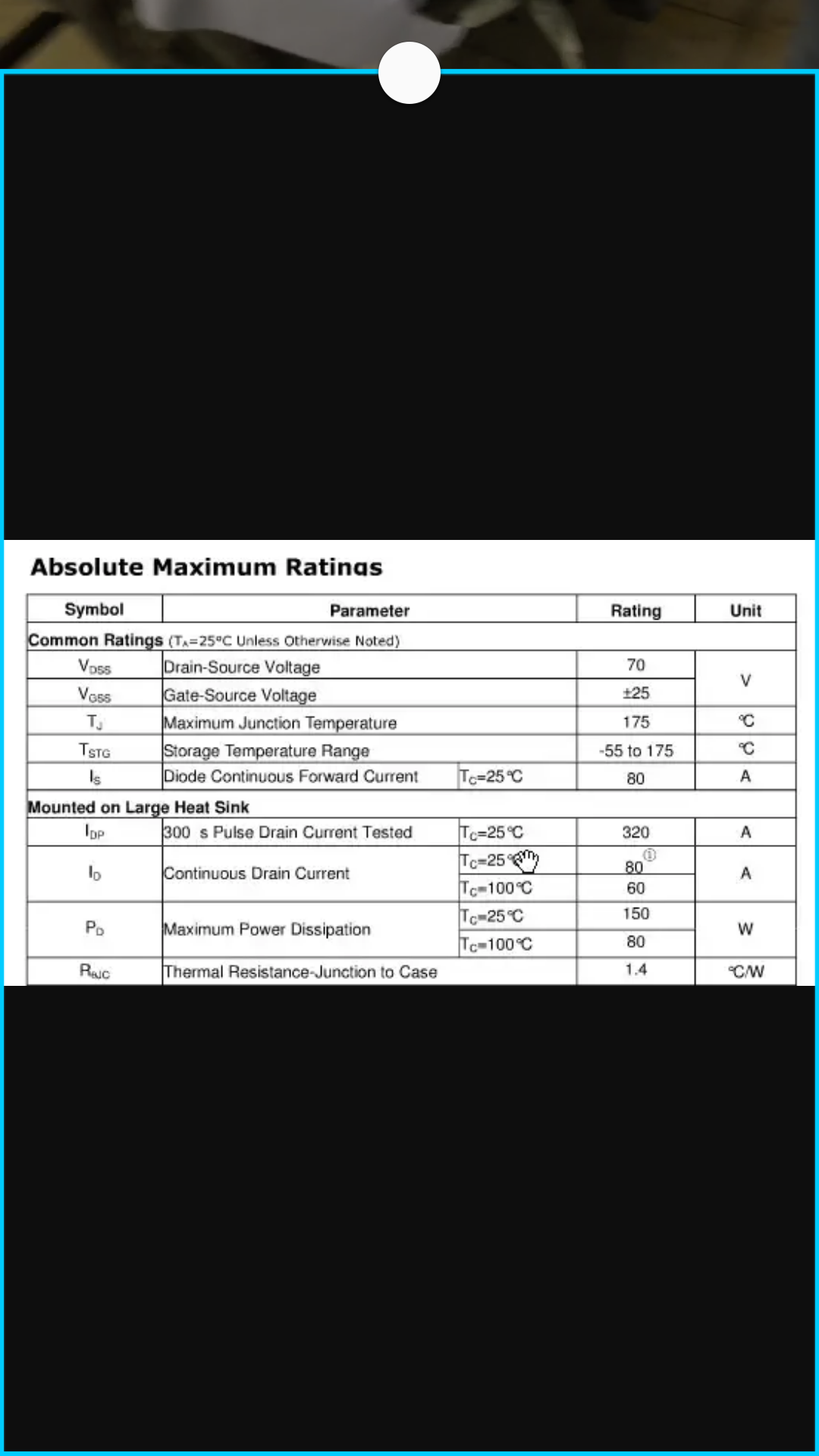

Подскажите, выдержут эти феты в кол-ве 10шт на контролере 20s лжф, тобишь 72в в верхней точки. Они вроде как на 70в...
mr.Dream
[user]AutoLand[/user], могут выдержать, а может случиться лавинный пробой. Крайне не рекомендуется в импульсной технике превышать 80-90% вольтажа от "абсолют максимум рейтинг". Индуктивность проводников добавит автоколебаний в цепях, и будет напряжение летать за пределы. Если транзистор на 70В, то не значит, что он от 72 сгорит, это значит что он 70 держит гарантированно. А от топологии контроллера зависит многое.
Вообще, линия делает один кристалл для многих фетов, а потом его "тестируют" и в зависимости от параметров (бинуют) маркируют. Из той же линии могут быть и 100 и 50 вольтовые, в зависимости от напряжения лавинного пробоя. Соответсвенно, другая маркировка ) нго превышать не рекомендую. Ибо будете иметь печальный опыт.
AutoLand
А чем грозит не понял? Если пробьет то что будет?
Snaiper
Ну в лучшем случае придется просто отмыть плату и заменить на рабочий фет. В худшем - помимо фета выгорит драйвер и проц...
AutoLand
Все понял. Меняю феты)

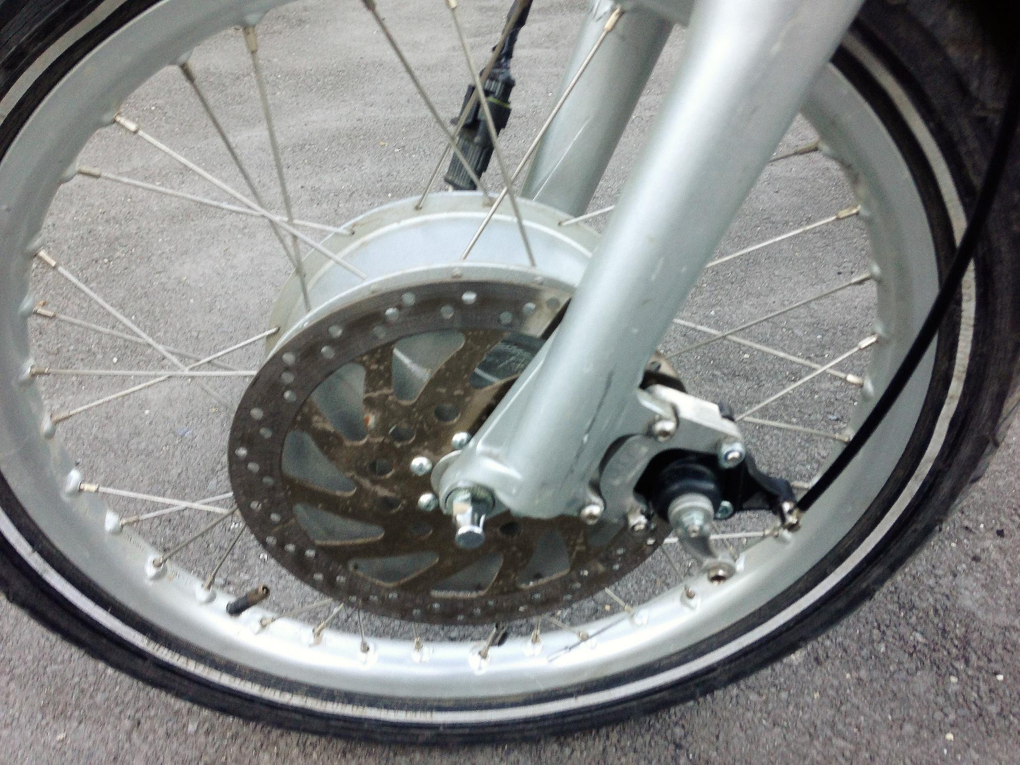

Всем привет. Первый раз на форуме. Нужна помощь. Имеется набор 500W 36V, 10Ah, моторредукторное колесо. Под конец зимы перестал работать спидометр в велокомпьютере (вольтаж показывает) и датчик педалирования замолк. Мотор работает с перебоями в пол силы, большие обороты не набирает. Частично разобрал мотор - все сухо, в контроллере следов замыкания не обнаружил. Знаковый владелец посоветовал проверить мосфет транзисторы на замыкание, т.к. я в электрике очень слаб, проверял знакомый, с его слов замыканий нет. Не знаю что и делать.
Цитата: Николай GT от 26 Март 2017 в 23:27... и датчик педалирования замолк. Мотор работает с перебоями в пол силы, большие обороты не набирает. ...
Мотор зря разбирали. Что за "датчик педалирования"? На каретке у педалей который PAS? Надо его цепи-провода-разъёмы проверять. Ручка газа есть?  Можно настроить через дисплей управление газом, а не ПАСом?

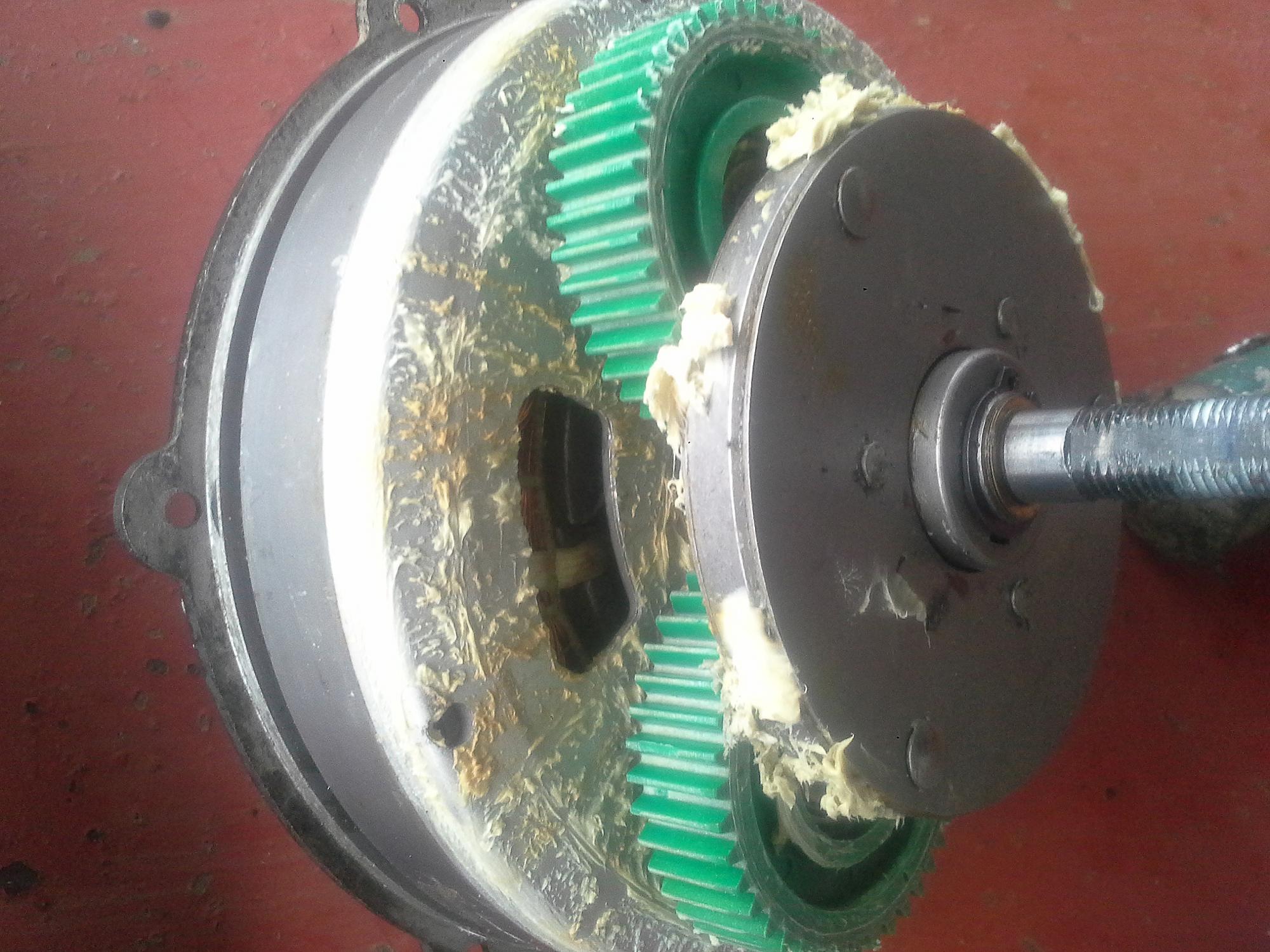

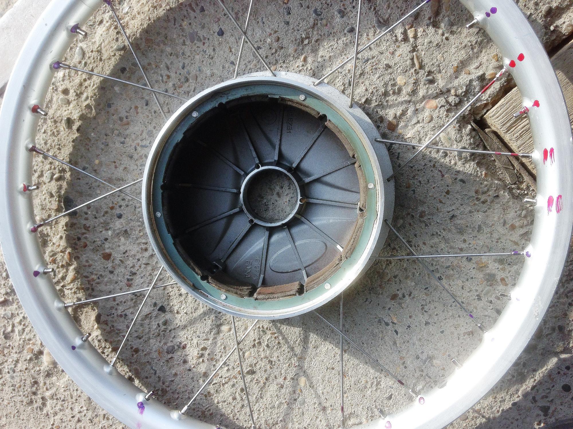

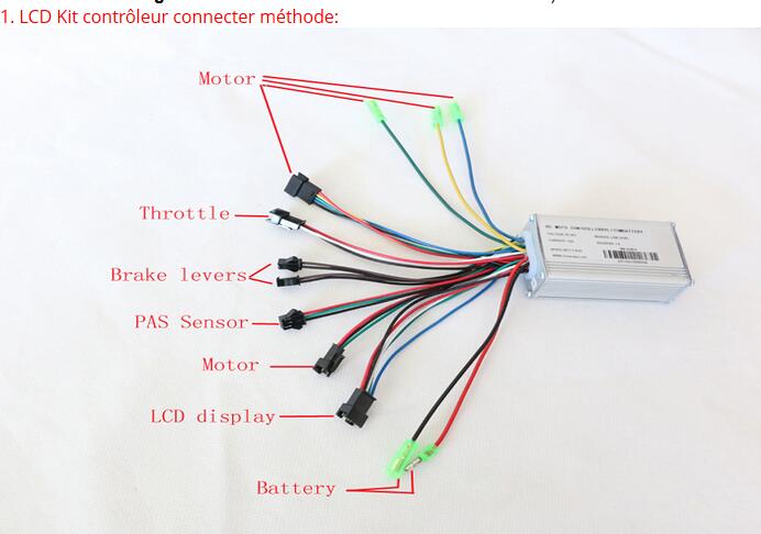

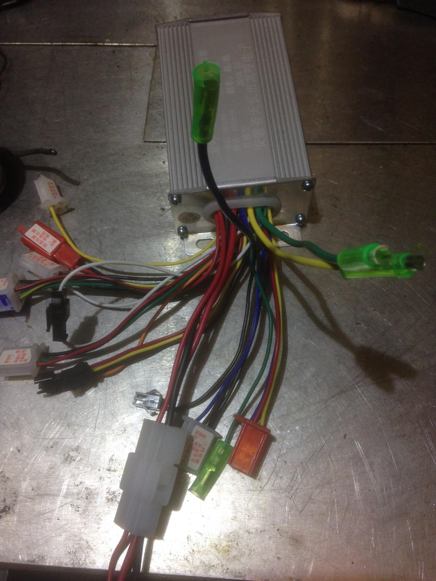

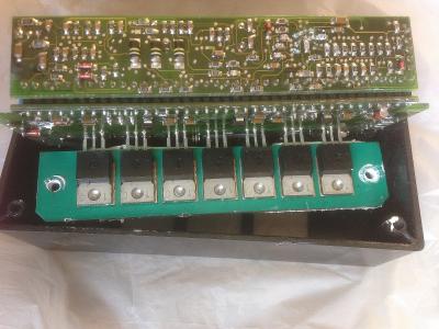

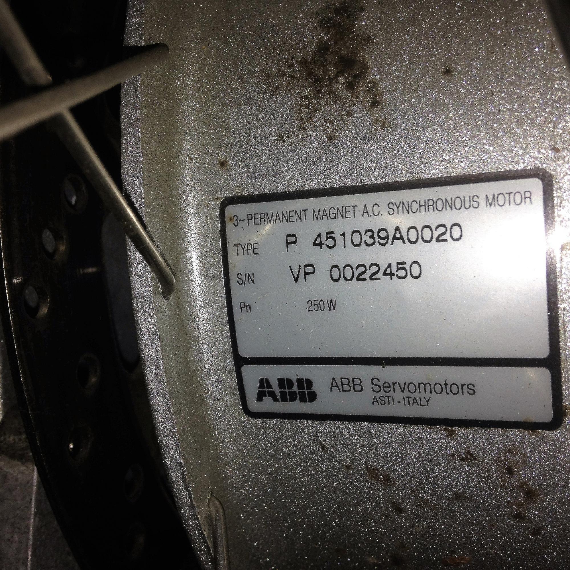

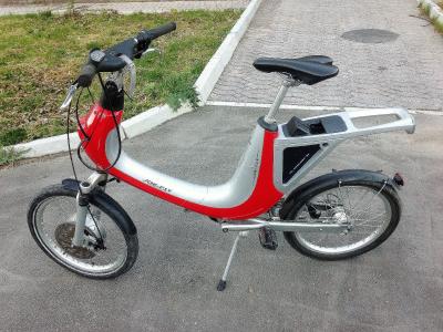

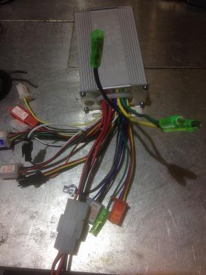

предистория такова , не сочтите за флуд ! В  позапрошлом году я уже выступал на этом форуме с аналогичным вопросом но не закончил дело, повторюсь, куплены хитрые электровелики  несколько штук ,итальянские хотел домашних своих  приобщить к электротранспорту , чуть катался на них , не ахти они едут конечно ,250 евопейских ватт, Ni батарейки 36 вольт , так вот 3 родных контроллера почему-то приказали долго жить , один еще кое как едет . В целях улучшения  свойств  решил я переоборудовать их  на китайские контроллеры и лиферы .  Купил все комплектующие , долго курил форум и вот наконец-то все собрал в кучу .

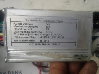

Особенность  в странном контроллере как заметили коллеги и  в моторе с четырьмя выводами, тут было высказано предположение ,что обмотки звездой подключены , магниты вродь неодимовые, магнитят хорошо. Короче собрал я все в кучу подключил ,так вот не так-то все просто оно не крутися! У меня есть три контроллера , все могут работать без холла. Два на 36\48 вольт и один на 36 на котором колесо чуть покрутилось и перестало , а на первыз 36\48 вообще ни мур мур , чуть жужжит и все.  Первый ламерский вопрос : что кроме мотора и газа нужно подключить. И второй, может что-то в косерватории подправить нужно?
На этом ни мур -мур!
на этом чуть  крутилось и перестало!  ссылка  ниже
https://ru.aliexpress.com/item/24v36v48v-250w350w-brushless-motor-controller-for-electric-bicycle-or-scooter-common-type-lithium-battery-ebike-conversion/32341401040.html

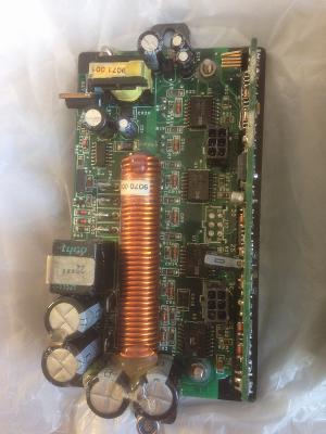

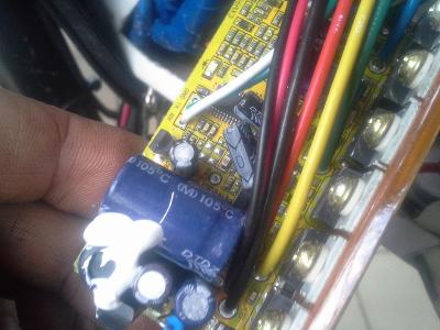

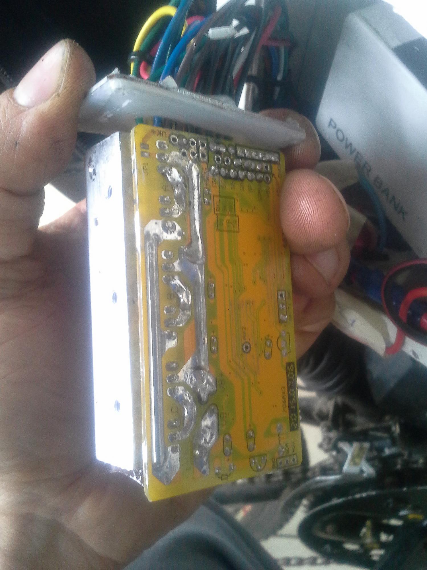

вот родной контроллер дохлый . Нижний драйвер на схеме выстрелил!

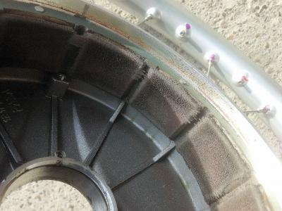

вот мотор такой
вот на таком контролере  даже не шелохнулось колесо ! Мож каие еще выводы нужно задействовать ? На ручку газа 5 вольт не подается  с контроллера искра хорошая при присоединении!

Цитата: rubberduckhunter от 03 Апр. 2017 в 12:44...  в моторе с четырьмя выводами... есть три контроллера , все могут работать без холла... что кроме мотора и газа нужно подключить.
Все четыре провода от мотора одинаковые? Может один от датчика какого?
И к каким из 3х подключался китайский контроллер? Контроллер работает без дисплея? Без PAS работает?
rubberduckhunter
четвертый провод в фишке как бы отделен перегородкой, измерение сопротивления ситуацию не проясняет везде какбы 1.3-1.5 ома.
Датчиков нет никаких внутри ,все разбирал на фото видно , PAS есть но его же не обязательно подключать  и без хола должен работать как продавец говорил.
