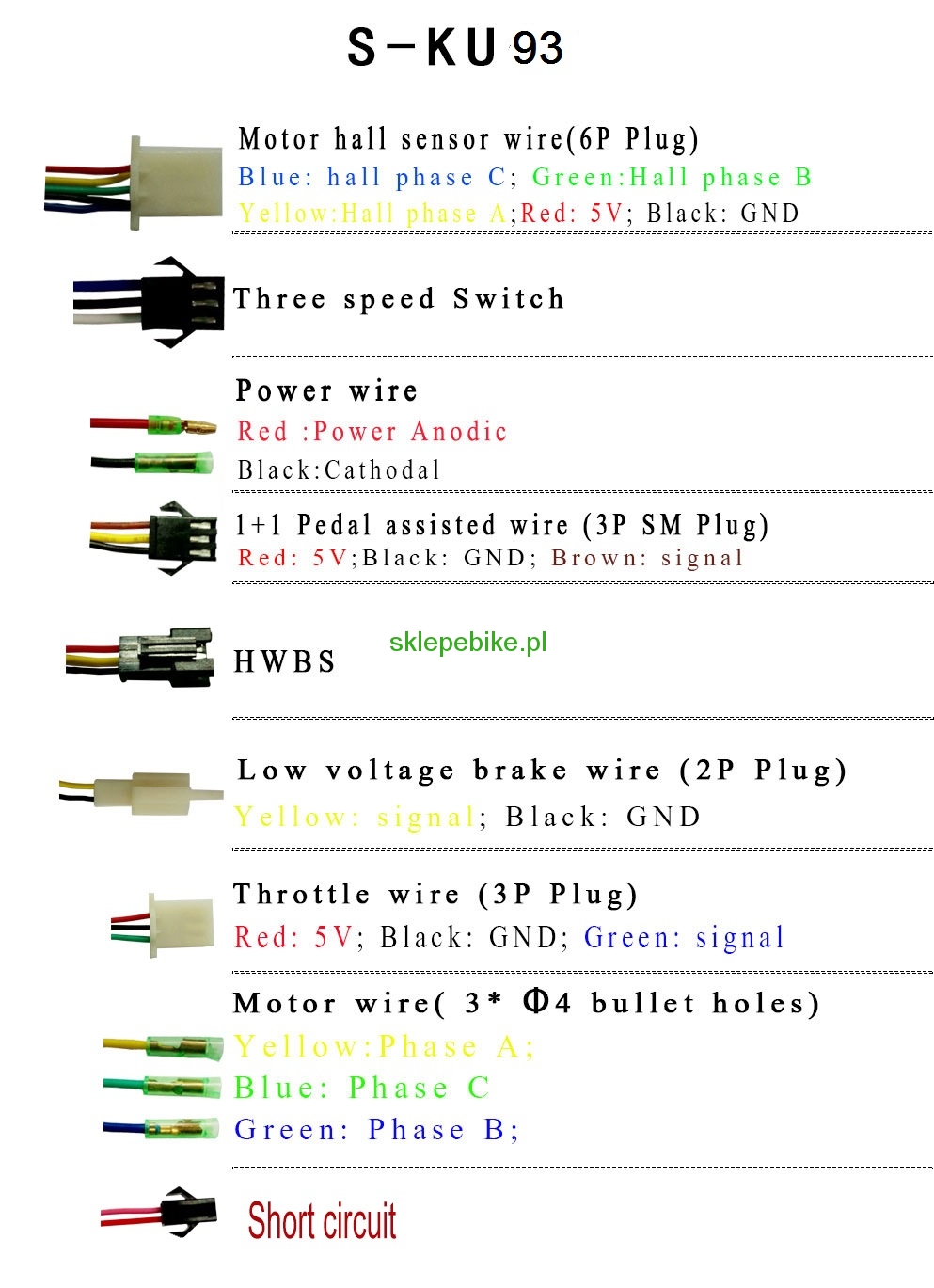

Пол гугла завалено картинками с пояснениями по контроллеру, одна из них и содержит ответ, без может быть, на вопрос. ;-)
SF8. B1-Р600 с ЛЖФ15S-19.5АЧ.
Мы на карте.BR, Dmitry.
Jeca

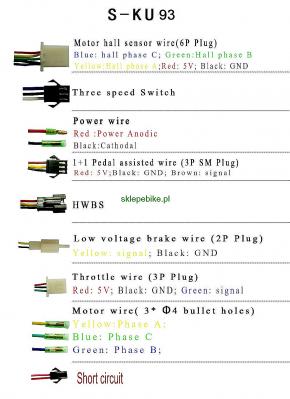

[user]SchwarzWeiss[/user], две линии питания. Силовая и +5 (логика), логика запитывается отдельным проводом. Или парой проводов, через кнопку совмещённую с индикатором
SchwarzWeiss
#5186
То есть, один из этих двух проводов нужно запитать от плюса аккумулятора? Сейчас померил тестером этот разъем, показывает такое же напряжение, как и на аккумуляторе (36 вольт примерно). Красный провод - плюс, розовый - минус.  Извините, я в электрике очень плохо соображаю, боюсь что-нибудь сделать не так. Кнопки включения у меня нет. Объясните подробно, пожалуйста, что мне нужно сделать?
Благодарю.

[user]SchwarzWeiss[/user], минус чёрный.
А вот крайний с право разём интерпритируется как https://www.google.ru/search?q=electronic+switch&newwindow=1&client=ms-android-huawei&prmd=isvn&source=lnms&tbm=isch&sa=X&ved=0ahUKEwieo7uJz9jTAhUFhSwKHY6QDuwQ_AUICSgB&biw=360&bih=511
И вот он должен питать логику. Если инструкцию вы у продавца не получили то вскрыв контроллер увидите что один провод идёт от плюса батареи а второй к большим госящим резисторам. Это питание логики.
Хотя на предыдущей картинке обозначен как короткое замыкание. Но можно перевести и как замок.

SchwarzWeiss
Да, я изначально только лишь о крайнем правом разъеме и говорил. Мы немного друг друга не правильно поняли. Сейчас замкнул контакты на нем и все заработало. Надпись "короткое замыкание" сразу как-то с толку сбило, страшно было замыкать даже. Спасибо тем, кто ответил мне.

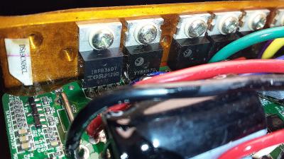

[user]Андрей25[/user], оттакенная адекватно-пашущая, на 18А в относительно долговременном пике деталько слева, против остальных пяти справа (не все в кадре, шестифетковый контроллер), вопреки советов в однотипности:
Может сподвигнет на апгрэйд ?
ДатАшник гласит, что предел в 68В Твоих транзисторов.......
Есть сомнения ? Отпиши в личку тому, кто дал цифру в 75В  в чавошнике& да и ссыль на чавошник  с датАшниаом сюда запОсти плиз.
Если внимательно изучить ссылочко: http://www.infineon.com/cms/en/product/power/mosfet/20v-300v-n-channel-power-mosfet/80v-100v-n-channel-power-mosfet/IRFB3607/productType.html?productType=5546d462533600a401533d3514901fa3 ,то, можно нужное подобрать, вплоть до хитрофетов. 😊
av404
Не надо молиться на однотипность. Я в нескольких контроллерах ставил более качественные феты вместо сгоревших - нормально работают.

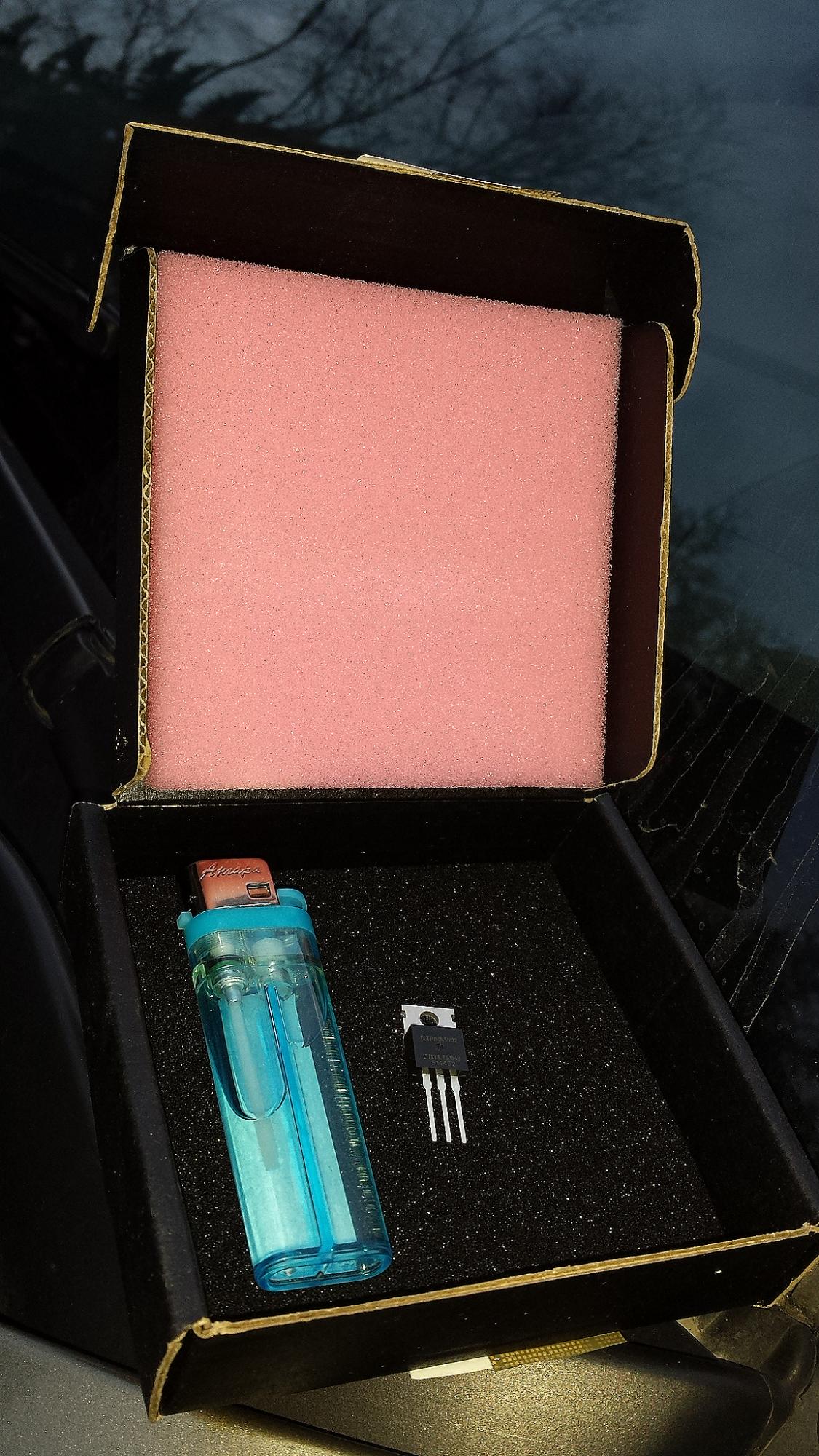

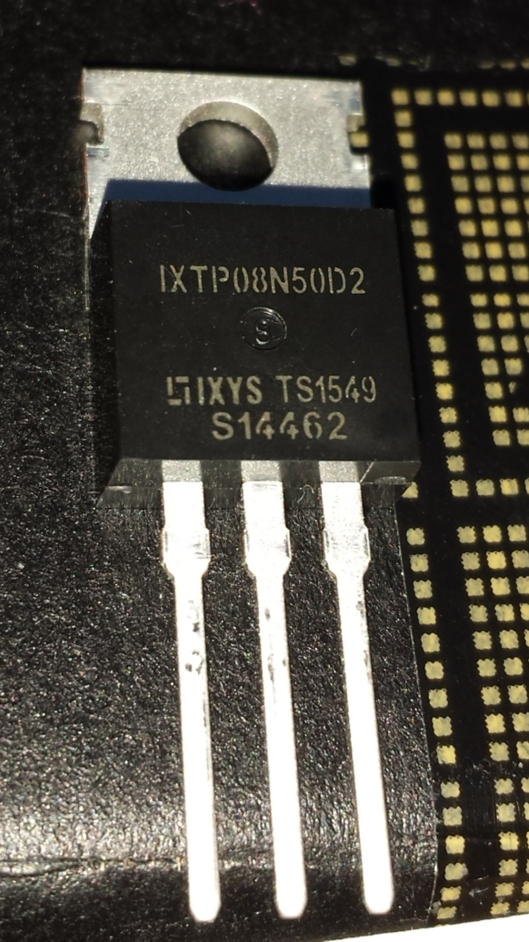

причина непомерной стоимости стала ясна после получения в чипдипе, в оригинальной коробочке:
B-) Зажигалка не поставлялась. ;-)

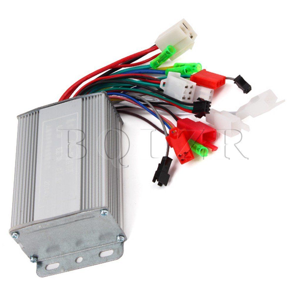

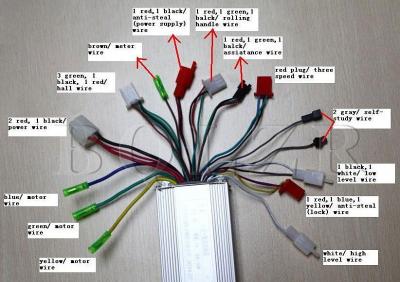

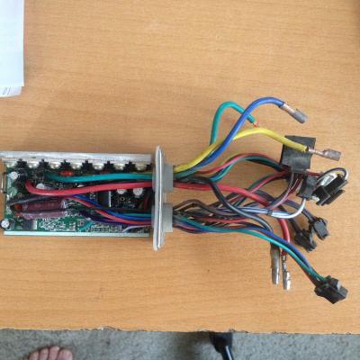

Как подключить мотор колесо к новому китайскому контроллеру?
У меня прошлый контроллер имел другие выходы, и разъемы подходили друг к другу. Сейчас даже питание странное.
Вопрос куда подключить:
1) Дисплей включения (4 провода, синий, желтый, красный, черный)
2) Тормозные ручки (по 2 провода на каждом разъеме)
3) Питание. Тут вопрос, потому что у нового контроллера почему то 3 провода под питание(2 толстых провода, черный, красный, и 1 тонкий красный).
Остальное вроде понятно.
Вот новый контроллер фотки:
А это старый:
Slavemaster
[user]DimmigRED[/user], по порядку:
1) никуда, для него нет разъема.
2) к Low level wire (на новом контроллере только один разъем для тормозной ручки, можете провода от ручек объединить до разъема)
3) тонкий красный провод - питание слаботочной части (его нужно соединять с красным, когда нужно включить контроллер).
Ради чего затевалась замена?
P.S. На будущее, пишите пожалуйста в профильные темы, по контроллеру вот эта: https://electrotransport.ru/index.php?topic=27
DimmigRED
Прошлый сгорел, вот новый и пытаюсь запустить.
Slavemaster
[user]DimmigRED[/user], наверянка его можно отремонтировать. Я восстанавливал подобный контроллер. Возможно будет проще перепаять несколько деталей, чем переделывать несколько разъемов, остаться без дисплея и городить кнопку включения.
