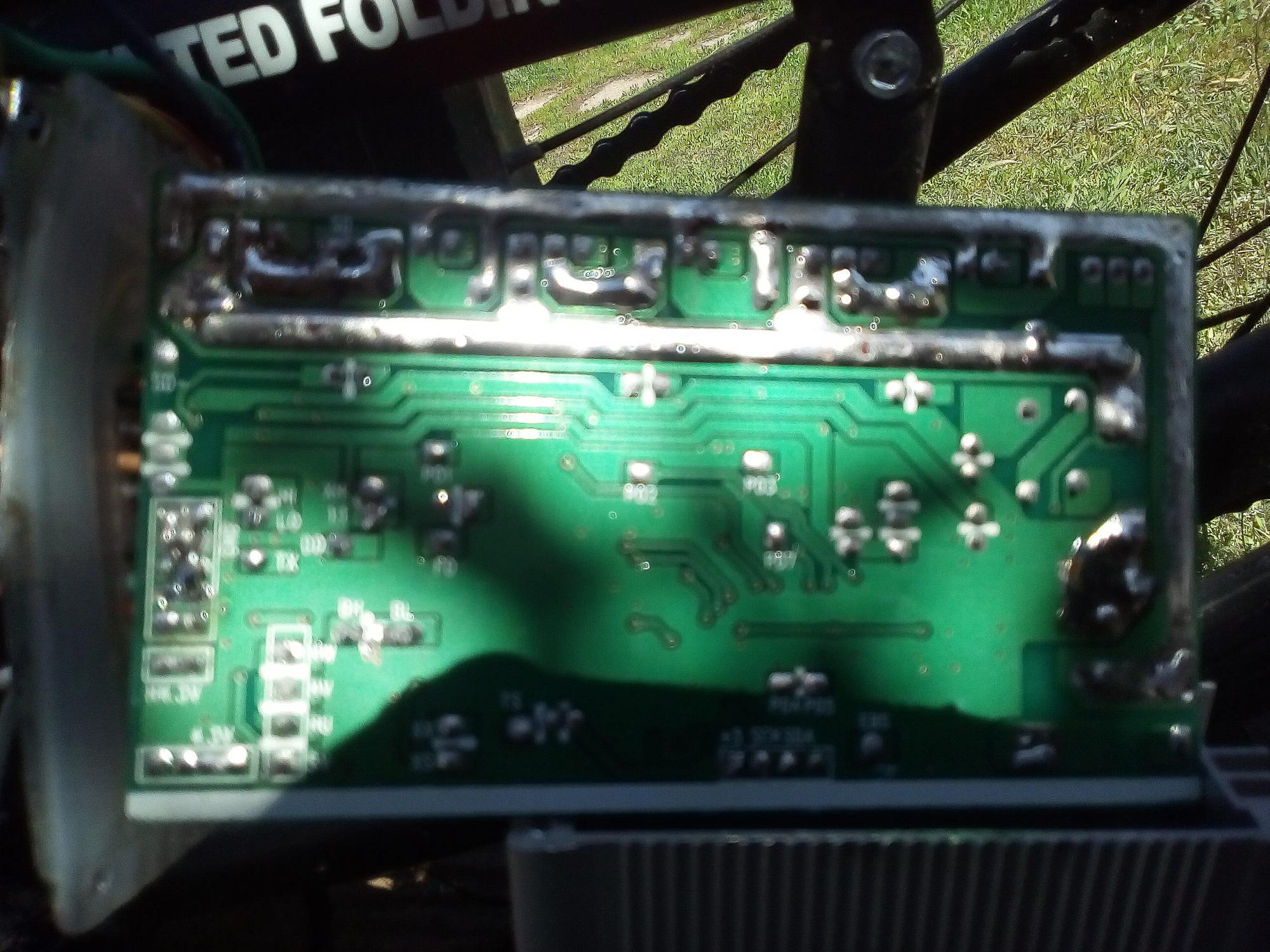

помогите опознать контроллер. Нужно подключить провода от тормозов ( к сожалению лучше сфотографировать не могу
Вел хаммер (вскрыл коробку где находится контроллер, штекеров нет, скрутки на проводах, силовая дорожка как будто подплавленна. По идее сигнал брейк лоу, и как понимаю при отключенных проводах тормоза мотор вообще не должен был запускаться. То есть что то намудрили и еще с подключением????

vpk8
Нет, наоборот, "при отключенных проводах тормоза" мотор должен был запускаться. А при замкнутых: брейк лоу на землю, брейк хиг более +5В контролер отключается. Так что остается: "что то намудрили и еще с подключением".

sovest77
Да я уже понял что ступил ) осталось найти точку подключения (схемы и подписей нет) На плате следуя логике есть точки включения BL и BH, они замкнуты друг на друга, это и есть тормоз??
vpk8
Похоже это они и есть BreaK High - тормоз при высоком уровне и BreaK Low - тормоз при низком уровне. Надо их разомкнуть и использовать один из них. Обычно используют BreaK Low, Если надо сделать стоп-сигнал, тогда BreaK High.

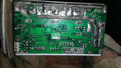

AutoLand
Всем привет. Помогите опознать где здесь эл тормоз? Рекуп? На какую точку завязан он? Так же было бы не плохо узнать что еще тут есть. И услышать характеристики этого контролера чтоли.. короче максимальная инфа нужна
Jeca
[user]AutoLand[/user], Хороший контроллер, всё есть. Вольтаж 36/48, 15А.
