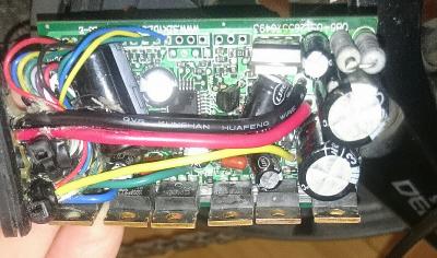

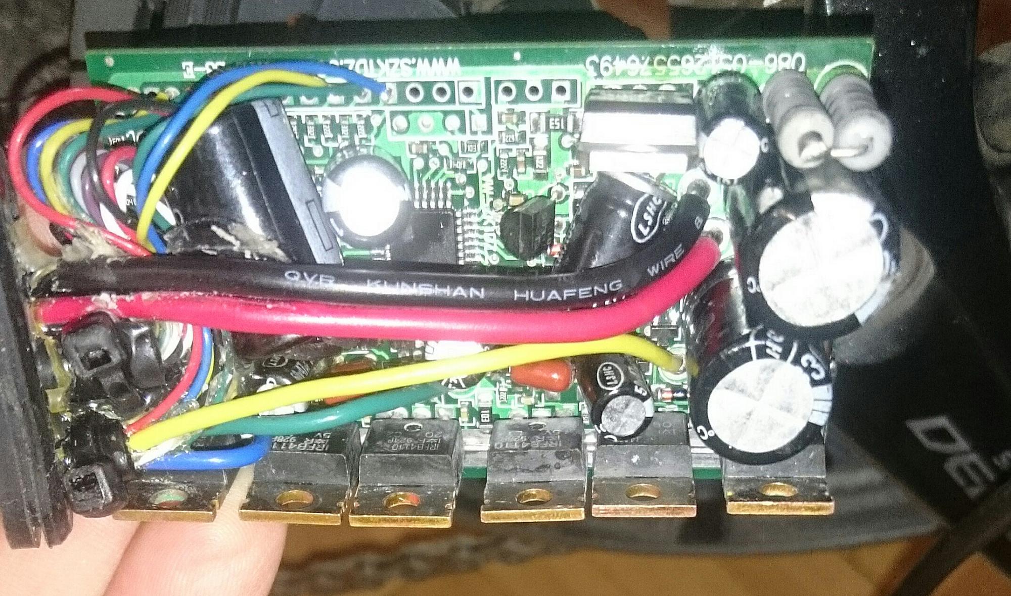

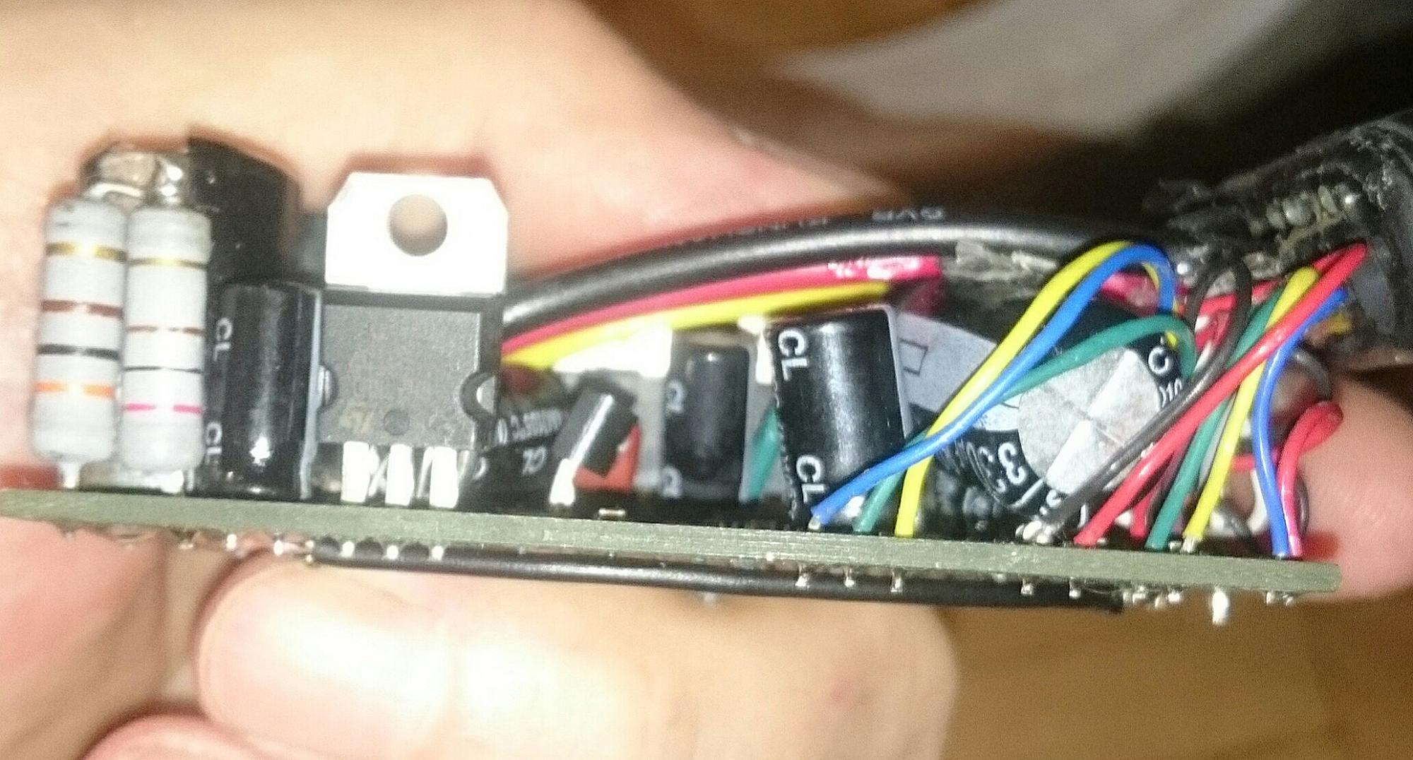

Подключал батарею к байку жены ( мотор и контроллер от ХОФО, редукторник ) . Во время подключения в контроллере прилично коротнуло. Работать контроллер отказался. ( при нажатии курка идёт рывок, но дальше колесо не крутится , дисплей работает нормально ) Вскрытие показало отгоревшую ногу на одном из мосфетов . Заменил все на 4110. Визуально больше горелых деталей не увидел. Собрал - не работает. Та же хрень рывок и все останавливается.  Куда рыть ?
Slavemaster
[user]-Владимир-[/user], обвязку отгоревшего мосфета проверять, поискать вздутые кондеры. По напряжению АКБ соответствовал контроллеру?
hrpankov
В обвязку проверит о сгоревших резисторах или чипах..
-Владимир-
акб все 3 года соответствовал )))) вздутых электролитов нет. Ушедших в обрыв смд-резюков , тоже не обнаружил.
JT
Кроме резисторов и конденсаторов там драйвер ключа собран на рассыпных транзисторах, там 6 драйверов есть с чем сравнивать.
Просто так негорит, провод на моторколесо на наличие кз проводов.
