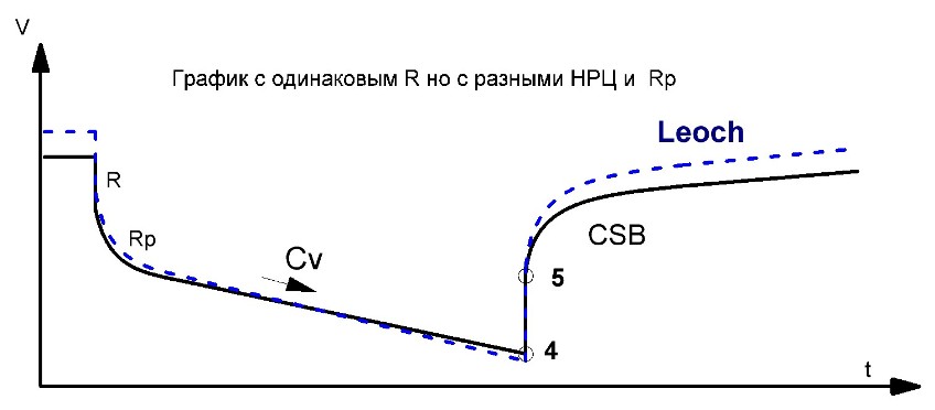

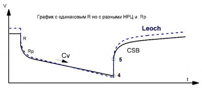

UriBas
Цитата: Vova_n от 20 Июнь 2020 в 12:43..Это CSB   Это Leoch.

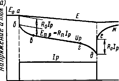

Уже можно делать некоторые выводы..  сразу скажу, я увидел свою ошибку в оценке, ведь вполне очевидно, что при одинаковой просадке напряжения, емкость будет больше у той АКБ, у которой выше НРЦ..   тут главный показатель  - просадка напряжения, т.е. нижний предел напряжения до которого просаживается АКБ..   у обоих АКБ, просадка была в районе 11,51В, но у Leoch НРЦ выше!  здесь кстати становится понятно, почему вн. сопротивление практически не может дать нужной информации..   примерно так выглядит сравнительный график :
Если бы был лог, то можно было бы сделать все гораздо точнее.. во всяком случае, вилка все же является более информативней!  Можно будет проверить на других образцах.  Теперь надо будет поработать над остальными параметрами, в особенности над скоростью снижения Сv,  нижнем напряжении, отскоком и т.д.  определить зависимости.
на этом графике видно, что при одинаковом НРЦ и R,  определяющим значением будет глубина просадки напряжения и соотв скорость снижения..   по моему понятно, - чем больше просадка, тем меньше остаточная емкость.
После определения зависимостей, можно будет думать над  проектом смарт супер вилки -  писать программу,  для этого надо иметь несколько эталонных измерений на новых АКБ разной химии и емкости. Затем провести несколько эталонных замеров на АКБ известной остаточной емкости и высчитать коэффициенты, которые потом можно будет использовать в расчетах.
Основные реперные точки по которым отслеживаются данные:
1 точка - НРЦ
2 точка - начало поляризационной и конец активной кривой разряда.
Расстояние между 1 и 2 точкой - Активное сопротивление Ra
3 точка  - конец поляризационной кривой и начало стабилизации скорости падения напряжения
Расстояние между 2 и 3 точкой - Сопротивление поляризации
4 точка -  напряжение просадки.
Расстояние между  3 и 4 точкой - прямая характеризующая ср. скорость падения Cv
5 точка  - мгновенное" значение отскока  Vom и начало поляризационной кривой отскока
Расстояние между  4 и 5 точкой - активное сопр отскока Roа
6 точка - конец поляризационной кривой отскока
Расстояние между  5 и 6 точкой - поляризационное сопр. отскока Roр
7 точка - завершение кривой отскока Voр
Расстояние между  6 и 7 точкой - прямая характеризующая ср. скорость отскока Cvо

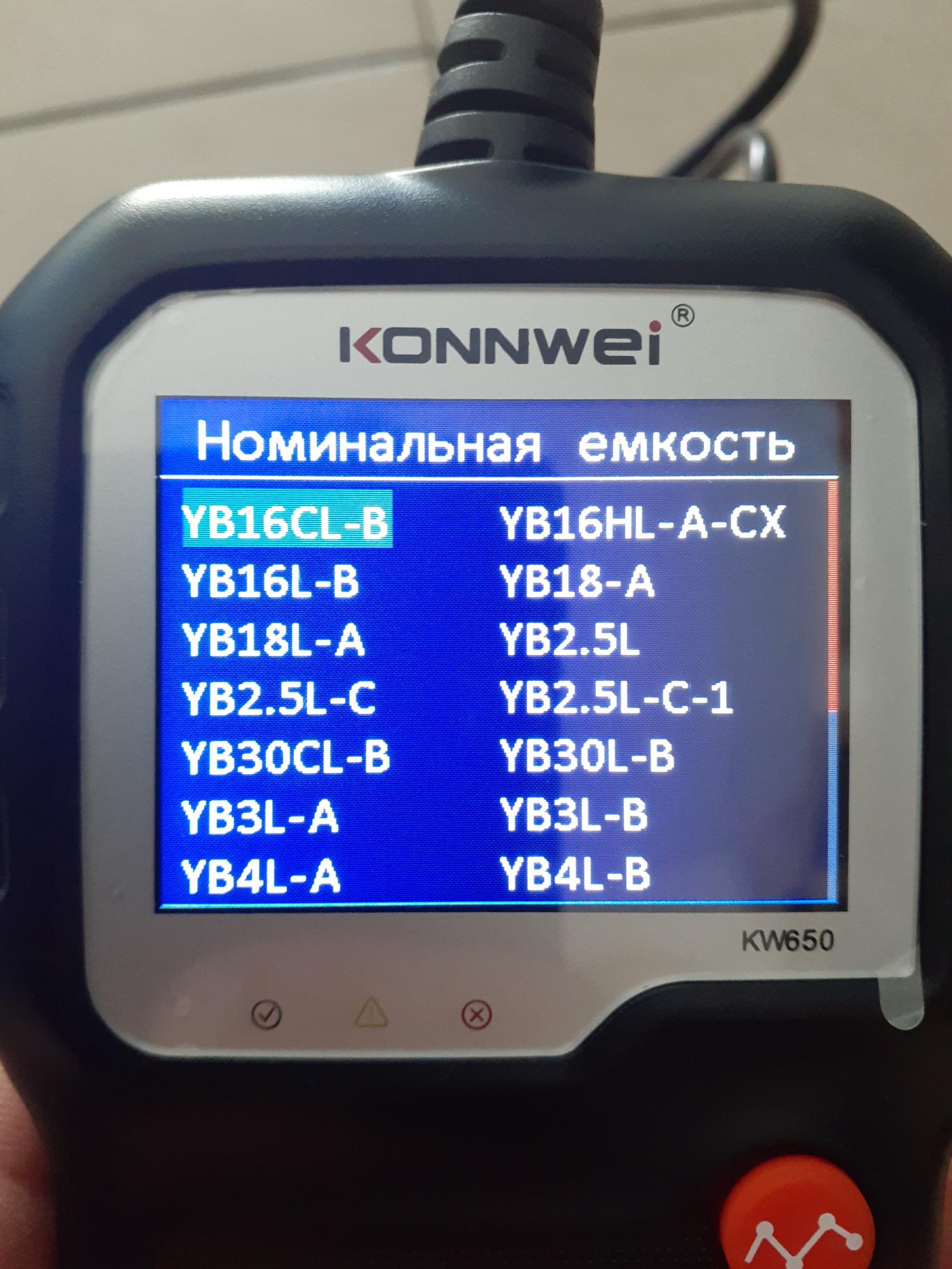

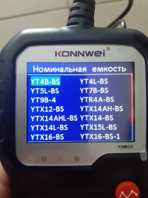

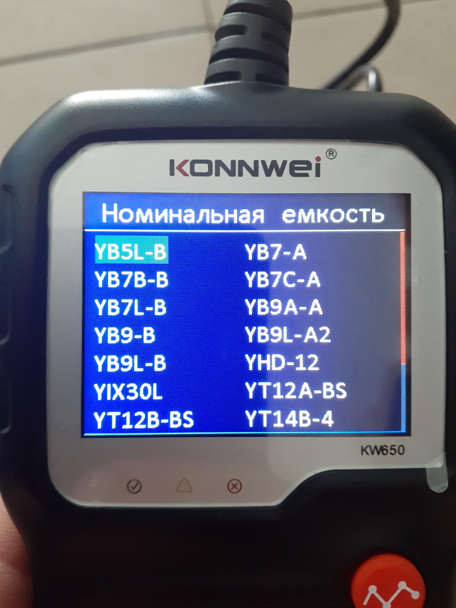

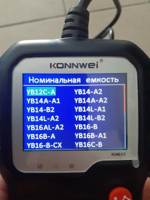

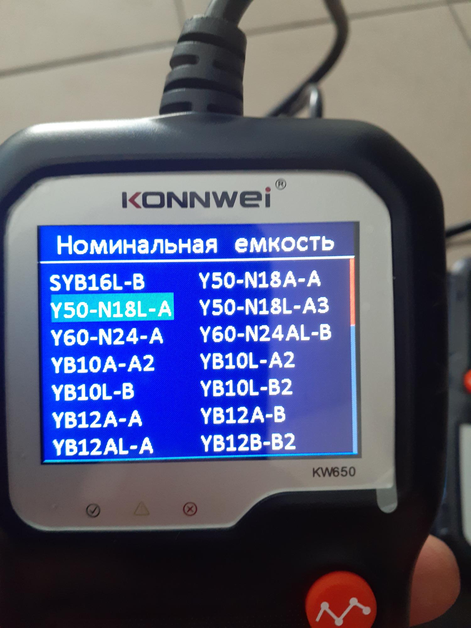

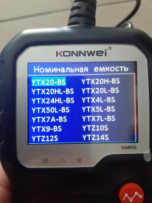

Цитата: Viktor- от 18 Июнь 2020 в 15:25
Скоро в продаже в официальном магазине Konnwei появиться новая модель тестера KW650.
Новинка помимо привычных нам 12в АКБ может тестировать и 6в. мото АКБ .
Сравнил KW600 с KW650 на 60А.ч. АКБ Lada .
Мото АКБ сейчас у меня сейчас отсутствует .
На этих фото типы мото АКБ которые имеются в меню для теста .
   Ещё одно отличие .KW650 имеет отдельную кнопку для входа в форму волны.
На KW600 доступ к форме волны только через меню а на KW650 можно через меню и через кнопку .
[user]Viktor[/user] стоит ли переплачивать 8-10 долл за KW650 если не предполагается работа с 6В АКБ?..  Какой из них более точнее и есть ли различия при построении формы волны?

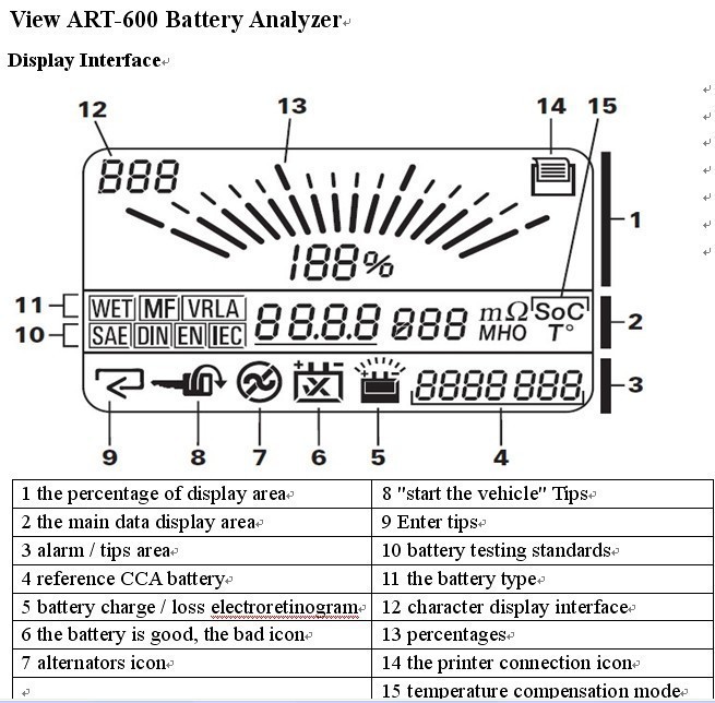

smilem
Добрый день всем,
Пытаюсь разобраться есть у меня тестер MST-A600
https://www.aliexpress.com/item/1885625263.html
1: CCA Range:30-2000CCA
2:Test Range:12V series of lead-acid battery
3:Battery Life Test
4:Battery CCA Test
5:Battery Cranking Health Test Battery Charging Test
6:CCA Test With Temperature
7:Calibration
8:Test Alarm With Buzzer And Icon
Всё работает как бы исправно измерение стабильные. прибор умеет измерять три вида аккумулятора WET, MF, VRLA Также есть четыре вида единицы измерения SAE, DIN, EN, IEC.
Теперь главный вопрос.  Выбирая тип аккумулятора, рамка выбора единицы измерения SAE, DIN, EN, IEC. после измерения перескакивает на
при выборе WET -> SAE
при выборе MF -> DIN
при выборе VRLA - EN
то есть можно выбрать WET -> SAE, рамка выбора единицы измерения перескакивает на SAE.
то есть можно выбрать WET -> DIN, рамка выбора единицы измерения перескакивает на SAE.
то есть можно выбрать WET -> EN, рамка выбора единицы измерения перескакивает на SAE.
то есть можно выбрать WET -> IEC, рамка выбора единицы измерения перескакивает на SAE.
тем не менее измерение проводится в единицах выбранных a ни тех в которых перескакивает рамка. Это Бага программирования либо, Как это понять?
Vova_n
Цитата: smilem от 25 Сен. 2020 в 22:52тем не менее измерение проводится в единицах выбранных a ни тех в которых перескакивает рамка. Это Бага программирования либо, Как это понять?
А показания измерений при выборе DIN, EN, IEС, изменяются или нет?
